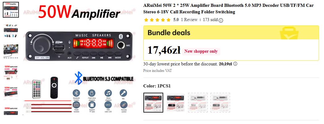

    Cześć wszystkim,
    Chcę zbudować radio i uzyskać normalną jakość sygnału FM. Czy możecie polecić jakieś moduły z AliExpress? Jednak dobrze byłoby, gdyby to urządzenie łączyło tuner FM i wzmacniacz w jednym. Ostatnio kupiłem ten ze screena i jest tylko jedno wyjście antenowe, ale myślę, że powinny być dwa (plus i minus). Zmieniłem kabel na dłuższy, coś się zmieniło, ale nadal nie wyszukuje podstawowych stacji, jak Radio ZET czy RMF FM. Tak, wiem, że to tani moduł, ale do odbierania radia raczej nie potrzebuję sprzętu za miliony, a lepszej anteny.
    Moduł wzmacniacza 50W z dekoderem MP3 i tunerem FM, panel z wyświetlaczem LED
    AI: Napisz jeszcze, gdzie dokładnie próbujesz odbierać radio (miasto/wieś, piętro, otoczenie), bo to też może mieć wpływ na jakość sygnału.
    Miasto

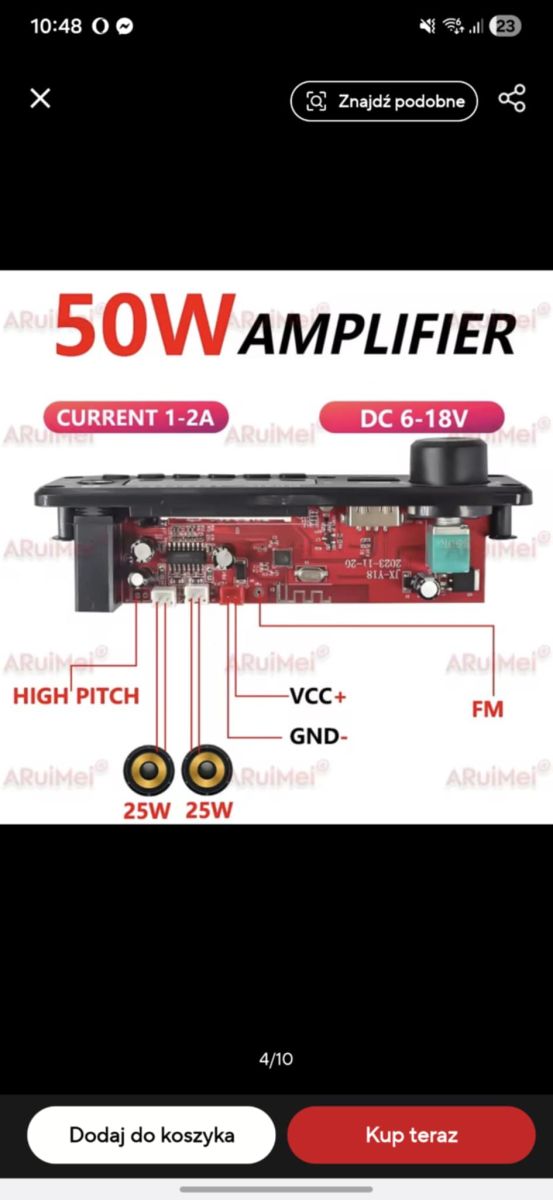

    Chyba się Koledze coś pokitrało. Wyjście do anteny ma nadajnik, a nie odbiornik. I od kiedy jest to oznaczone jak dla prądu stałego?

    Masa odbiornika na oplot (ekran) przewodu antenowego.

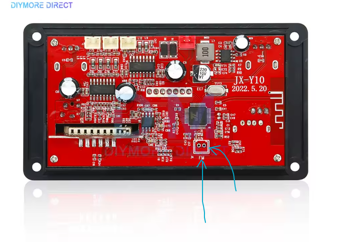

    >>21743084 Stosowałem antenę z zwykłego przewodu miedzianego 16 AWG. W porównaniu do tego kabelka, który oni dorzucają jako 'antena', jest duża różnica, ale nadal mam problem z odbiorem popularnych stacji radiowych jak RMF i Radio Zet, gdzie na podstawowym radiu Blaupunkta z teleskopową anteną są odbierane w lepszym lub gorszym stopniu, ale są.

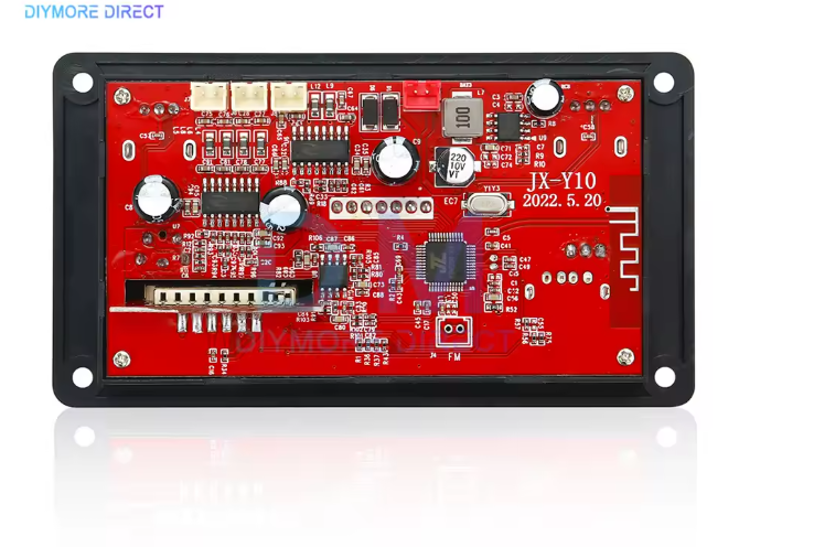

    Rozmyślam jeszcze nad zakupieniem droższego modułu z podwójnym wejściem na antenę, o ile ma to większe znaczenie. Podsyłam screeny obu modułów, może w tym module leży problem.
    Ten posiadam:
    Moduł wzmacniacza 50W z opisanymi złączami głośników, zasilania i wejścia FM
    Taki jeszcze znalazłem.
    Czerwony moduł elektroniczny JX-Y10 z oznaczonym wejściem antenowym FM

    A to ma jakieś parametry podane? Najważniejsza jest czułość w uV (mikrowoltach). Ten twój kabel, to jaką ma długość? 75cm i jej wielokrotność będzie lepsza niż przypadkowa długość. Przy tym im dłuższa, tym większa różnica impedancji między anteną a wejściem odbiornika i mniejsza ilość sygnału dociera do odbiornika. Drut ma być w poziomie lub w pinie w zależności od polaryzacji nadawanego sygnału.
    Polaryzacja H - drut bokiem do nadajnika. Polaryzacja V - drut pionowo.

    Krzysztofie, serio daruj sobie już te wypociny, które nic nie wnoszą do tematu. Piszesz coś, a nawet na screena nie zerknąłeś i rzucasz jakieś pochopne zarzuty, że nie odróżniam wyjścia głośników od wejścia na antenę. W taki sposób sobie 21k postów nabiłeś?
    Tak, używałem przewodu o długości 75 cm, akurat w tym aspekcie doinformowałem się. Testowałem w pionie i w poziomie, zawsze na parapecie w oknie.
    Zbliżenie modułu JX-Y10 z zaznaczonym złączem FM na czerwonej płytce PCB

    I nic? Próbowałeś na zewnątrz? Daleko masz do nadajnika?

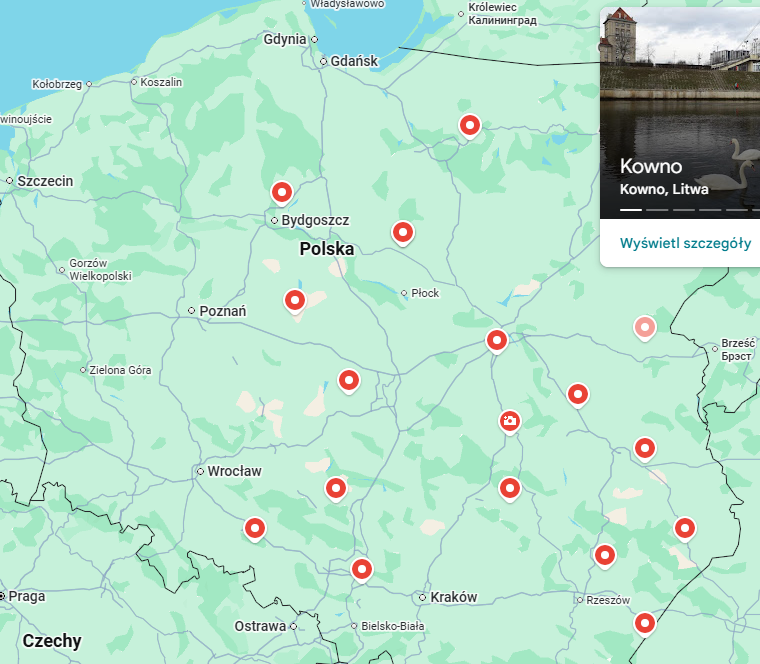

    Było sporo lepiej, bo już wyszukiwało więcej stacji, ale nadal brak, np. RMF, Radio ZET. Do nadajnika RTCN mniej więcej 35 km, jeśli to faktycznie obrazuje ich umiejscowienie w Polsce.
    Mapa Polski z zaznaczonymi lokalizacjami nadajników radiowych w formie czerwonych ikon.

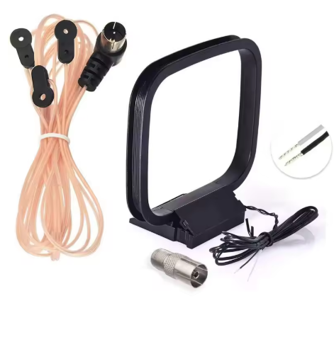

    Właśnie nie bardzo. Myślałem o dokupieniu czegoś takiego. Z tym, że opisana jest jako FM; w opisie podali informacje o AM, z kolei na samej antenie jest napisane AM Loop i sam nie wiem, co o tym myśleć.
    Zestaw antenowy z pętlą AM, przewodem FM i złączkami

    A co ma obrazować ikonka w narożniku mapy z napisem Kowno? Miejsce odbioru? Jeśli tak to do nadajnika RTCN Suwałki "Krzemieniucha" masz 100km. Jesteś poza zasięgiem sygnału dla RMF-FM(ERP 1,58kW, TYLKO!) i na granicy zasięgu Radio ZET(ERP 30kW). Najbliższy nadajnik jest Radio 5 w Gołdapi lub Sejnach ale tam nadajniki mają ERP zaledwie 0,1kW

    >>21743215 Ten moduł jest bardzo gówniany, głuchy jak pień. Zrób antenę dipol z symetryzatorem i z kablem telewizyjnym 75 om podepnij. Oplot to masa a żyła do wejścia antenowego.

    Te ostatnie anteny - to antena ramowa prawdopodobnie na fale średnie, popularne w Azji, Europie, USA. Na fale długie będzie mało czułe. Ten kawałek przewodu antenowego to takie coś jak już masz. Fajnie działa przy normalnie czułym odbiorniku, blisko nadajnika i przy minimalnych zakłóceniach. Szkoda na to pieniędzy. Posłuchaj rady Andrzeja L.
