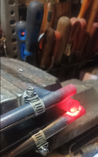

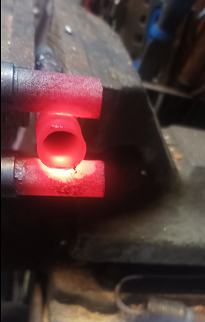

    Zrobiłem prowizorkę do lutowania twardego na bazie trafa z mikrofalówki, jego niepełne oznaczenie ...600B 408GP, nie mogę go znaleźć w necie i nie wiem jaką ma moc.
    Na fotce rurka Cu 15mm (grubościenna, stare zapasy). Na wtórnym uzwojeniu zmieściłem jedynie 5 zwojów linki Cu o śr. 6mm, bieg jałowy 4.6V, podczas grzania prąd na wtórnym ~24A. Nie jest najgorzej (fotka) ale aby uzyskać efekt jn., trafo jest bardzo gorące, nie da się dotknąć.
    Rozgrzana rurka miedziana 15 mm w imadle, podgrzewana uzwojeniem z transformatora
    Rozgrzana do czerwoności rurka miedziana 15 mm w prowizorycznym uchwycie do lutowania
    Grubszy przewód na wtóre uzwojenie nie zmieści się chyba, że tylko 2-3 zwoje. Jak poprawić sprawność tego trafa?, chłopak na filmiku YT takim samym grzał do czerwoności rurkę 22mm i uzwojenie się nie grzało.

    To daj te 2-3 zwoje grubszej linki, na pewno prądowo będzie lepszy osiąg... Albo szukaj trafa z mikrofali o większej mocy czyli o większej średnicy rdzenia transformatora...

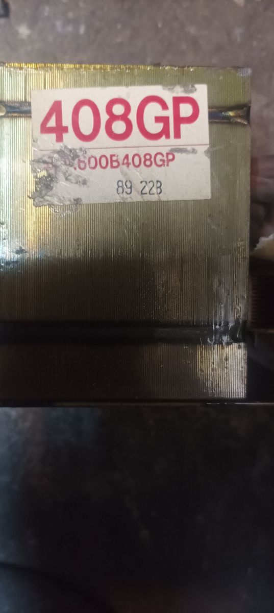

    Trafo wziąłem ze złomowca, wsród 8-iu były tylko dwa rozmiary, wybrałem większy ale zapewne nie jest to max czyli ok. 1,2kW. Dam zatem grubszą linkę na wtórne i jutro sprawdzę efekt.
    max-bit napisał:
    o to trafo ma jednak troszkę za małą moc to ok 1 kW a to już troszkę mało do takich zastosowań
    Chyba tak.

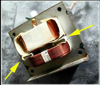

    Zwykle w MOT-ach są zwory reluktancyjne.
    Powinny zostać usunięte.
    Będzie większe okno na wtórne.
    Również trafo będzie "twardsze" tj. napięcie wtórne nie będzie tak bardzo maleć ze wzrostem obciążenia.
    Część strumienia magnetycznego "ucieka" zworami.

    Czy została wyciągnięta metalowa zwora z rdzenia?
    Nie, wyciąłem tylko uzwojenie wtórne, jak ona wygląda, jaki ma kształt?
    Przyznaję nie znam tematu, jutro to sprawdzę.
    Transformator z usuniętym uzwojeniem wtórnym i widocznym uzwojeniem pierwotnym
    Ja tego nie kojarzę ale jutro się upewnię.

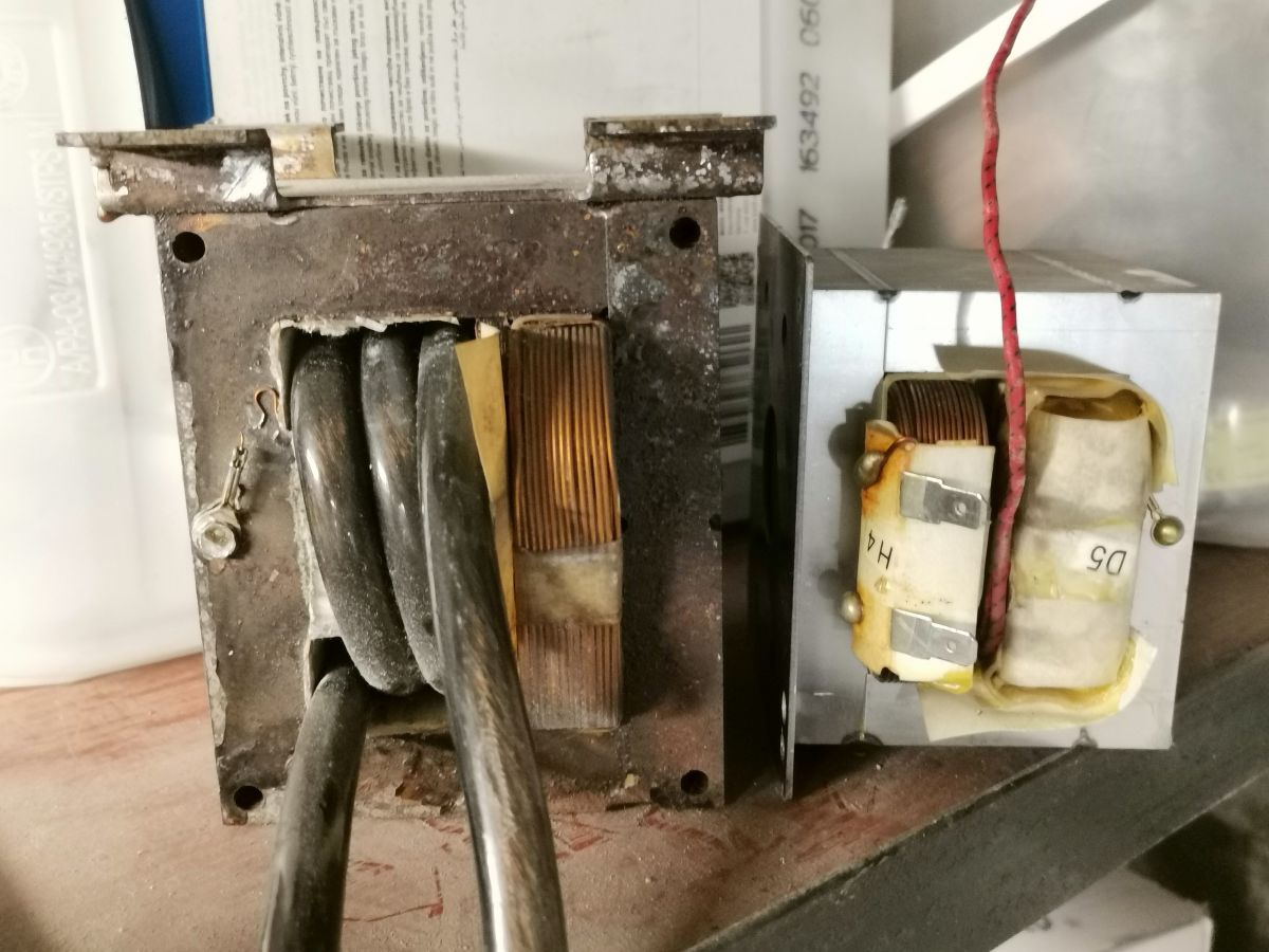

    Założyłem na wtórne grubszą linkę (śr.10mm łącznie z gumą) i zmieściły się jedynie 2 zwoje, napięcie ok.1,9V. Niestety nie udało się rozgrzać rurki 15mm do czerwoności jak na fotce z #1. Następnie założyłem 2mm mniejszej średnicy i uzyskałem 4 zwoje (ledwo upchane), napięcie wtórne niecałe 4V, rurkę 22mm rozgrzewa do czerwoności :) trafo grzeje się, ale nie tak mocno jak wcześniej (prąd 160A).
    Dla moich potrzeb w zupełności wystarczy, na próbę wlutowałem zawór Schredera (na miedzianej rurce) do stalowej końcówki sprężarki lodówkowej, chwila i po temacie :) . Użyłem lutu Ag2P 2mm + topnik Unsil, na początku nie chciał się topić ale po zbliżeniu do elektrod węglowych ładnie się rozlał. Ciekawie to wyszło, bo ten lut ma temperaturę topnienia ok. 700 stopni, ja zmierzyłem i wyszło 410 stopni, może użyty termometr laserowy jest kiepski, bo rozgrzana do czerwoności rurka stalowa (co prawda małej średnicy) ma chyba wyższą temperaturę. Na próbę rozgrzałem jeszcze do sprawdzenia rurkę Cu 22mm do czerwoności i też było w granicach 400 stopni.
    Na teraz nie usunąłem zwór reluktancyjnych bałem się, że uszkodzę uzwojenie pierwotne, chyba są klejone, znalazłem ponadto w necie informację aby nie usuwać, bo to pogorszy parametry pracy trafa- zamknięcie pola magnetycznego, z drugiej strony ogranicza prąd zwarciowy ...

    Trafa z mikrofal mają różne wielkości, więc w przyszłości może znajdziesz coś lepszego...

    Mam raczej identyczny, wymiary rdzenia 10x9x7 (cm) jeśli dobrze pamiętam, facet z z recyklingu twierdzi, że większe nie przychodzą z domowych mikrofal, może są w dużych gastronomicznych. Jak wpadnie kiedyś to pokuszę się i powalczę.

    Gdybyś stwierdził, że jednak za słabo to rozważ jeszcze dwa sposoby:
    1. Można rozciąć rdzeń i dołożyć część E z drugiego takiego samego.
    Masz bardzo duże okno na wtórne.
    Swego czasu dużo miałem z MOT-ami pracy.
    Z ciekawości rdzeń EI po rozcięciu i przeszlifowaniu zamiast spawać TIG-iem skleiłem markowym silikonem - trzymało.
    Ale i tak założyłem obejmę skręcaną.
    2. Ja nawinąłem linką uziomową specjalnie miękką 25mm².
    Bardzo wygodna w manipulowaniu ręką.
    Niestety bardzo gruba izolacja, ale tyle weszło, że nie chce mi się zmieniać.
    Za to można zdjąć izolację gumową i nałożyć koszulkę silikonowo-szklaną.
    Maksymalny prąd zwarciowy u mnie 980A, ale po 3s topił się lut w toczonych z miedzi końcówkach.
    Impulsator 555 plus SSR 40A zasilany z baterii 9V.
    Rzadko używana działa już jakieś 15 lat.

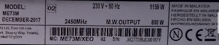

    Jak należy czytać nw. tabliczkę znamionową?, oczywiście w kontekście niniejszego tematu 1200W, czy 800W?, trafo z mikrofalówki Samsunga.

    Grzałki 1150, mikrofale 800.

    To która wartość jest właściwa?, podając moc mikrofali najczęściej czytamy, że waha się od 600-700 do 1200 a czasami 2000W. Zatem tutaj te 1200W?, czyli przy napięciu wtórnym rzędu 5V możemy wyciągnąć ok. 240A dla zgrzewarki/lutownicy>

    800W to moc wyjściowa magnetronu.
    Tylko magnetron jest zasilany z trafa, grill nie.
    Dla 800W wyjściowej przyjmij ok. 1300W trafa.
    Z tym, że na ogół są niedowymiarowane z założeniem krótkotrwałej pracy.
    W zgrzewarce też masz krótkie obciążenie.
    Jak nie zgrzewasz 60 razy na minutę możesz swobodnie np. dwukrotnie przekraczać moc nominalną.
    U mnie 1kA/4,5V na rdzeniu 1kW mocy ciągłej.
    90% ciepła powstaje w uzwojeniu, nie w rdzeniu.
    Przypominam zasadę największej skuteczności w warunkach dopasowania impedancji.
    U ciebie impedancja grzana to mały ułamek oma.
    Okno masz chyba 15x30mm=450mm².
    Spróbowałbym 3 zwoje np. 35mm² - coś jak spawalniczy.
    Przecież grzejesz 1-2cm, a przewód ma długość bliską metra - to co zdecyduje o prądzie i gdzie wydzieli się moc?
