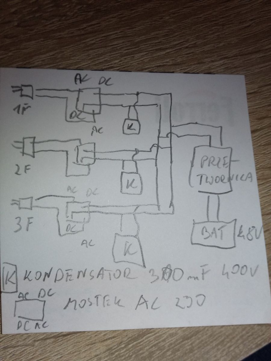

    Mam magazyn energii ładowany z paneli PV.
    Ale idzie zima i słabo produkują, a prąd potrzebny :)
    Nie mam zasilania z sieci, a jedynie agregat prądotwórczy.
    Co chciałbym uzyskać:
    Jako że przetwornica nie chce mi ładować magazynu z agregatu, nie wiem, dlaczego pokazuje 50 Hz z groszami i napięcie rzędu 240 V?
    Postanowiłem "wyprostować" ten prąd i podłączyć go jako prąd stały zamiast modułów PV.
    Użyłem 3 zestawów: mostka pełnego na 230 V AC, za nim kondensator z opisu do 400 V, i wpiąłem zamiast paneli i nie działa to jak chciałem.
    Dodam, że agregat jest 3-fazowy i chciałbym go równo obciążyć (wykorzystać wszystkie fazy) i co za tym idzie uzyskać 3 razy większy prąd ładowania.
    Czy ma to szansę działać?
    Na razie nic nie wybuchło poza kondensatorem, ale pewnie to wina, że podłączyłem chwilowo na "sucho", bez obciążenia/odbioru mocy.
    Ładuje się słabo, agregat dziwnie pracuje na tym rozwiązaniu i nie wiem, czy za mocno go obciąża mój wynalazek, czy coś "walczy" ze sobą @ElektrodaBot
    AI: Jaki dokładnie model przetwornicy i magazynu energii posiadasz? Przydałyby się też ich podstawowe parametry (napięcie, prąd ładowania, sposób podłączenia).
    przetwornica anaenji 6,2 kW obsługuje magazyn 48 V. Można podłączyć 500 V DC z paneli
    Magazyn 48 V
    AI: Jak wygląda dokładnie Twój układ prostownika – jakie mostki, kondensatory (pojemność, typ), jak to wszystko połączyłeś? Może być nawet prosty schemat lub opis krok po kroku.
    3 razy mostek prostowniczy 230 V AC, za nim kondensator do 400 V o pojemności 300 µF
    Ręczny schemat prostownika trójfazowego z mostkami i kondensatorami 300 mF 400 V
    ale idzie zima i słabo produkują a prąd potrzebny:)
    nie mam zasilania z sieci a jedynie agregat prądotwórczy
    co chciałbym uzyskać
    jako, że przetwornica ni...
    Bezpośrednia odpowiedź
    - Nie łącz wyprostowanego napięcia z agregatu na wejście PV falownika. Wejście PV (MPPT) nie jest „zasilaczem DC”, oczekuje charakterystyki paneli i izolacji od ziemi. To, co zbudowałeś (3× mostek + kondensator), będzie niestabilne dla falownika i zabójcze dla kondensatorów/agregatu.
    - Jeśli chcesz ładować magazyn 48 V z agregatu:
    1) podawaj agregat na wejście AC falownika (tryb „generator” + ograniczenia prądu), albo
    2) użyj dedykowanych ładowarek AC→48 V (np. telekom 48 V/50 A) – najlepiej jedna na każdą fazę dla równomiernego obciążenia.
    - Równoległe „składanie” trzech jednofazowych prostowników i podpinanie do PV jest błędne koncepcyjnie. Prostownik trójfazowy 6‑diodowy dałby właściwą topologię, ale napięcia przekroczą dopuszczalne 500 V PV i dalej nie rozwiązuje to problemu MPPT/izolacji.
    Szczegółowa analiza problemu
    1) Dlaczego falownik nie ładuje z agregatu
    - MPPT na wejściu PV szuka punktu MPP na „miękkiej” charakterystyce I‑V paneli. Twój prostownik z kondensatorem jest „twardym” źródłem napięciowym – MPPT nie znajduje stabilnego punktu, oscyluje i się wyłącza.
    - Wejście PV w większości inwerterów wymaga pływającego (nieuziemionego) łańcucha PV i wysokiej rezystancji izolacji do PE. Prostownik z agregatu ma zwykle minus lub punkt środkowy powiązany z N/PE – inwerter wykrywa błąd izolacji/RCMU i odrzuca źródło.
    - Jeżeli próbujesz ładować przez wejście AC, częsty problem to:
    • zbyt wysoki THD i wahania f/ U z klasycznego agregatu,
    • brak „twardego” N‑PE (wiele inwerterów wymaga zworki N‑PE po stronie źródła w trybie wyspowym),
    • zbyt agresywne pobieranie mocy – potrzeba ograniczenia prądu AC/ładowania i „GEN mode”.
    2) Co się dzieje w Twoim prostowniku i skąd „dziwna” praca agregatu
    - Jednofazowy mostek + kondensator to obciążenie o ekstremalnie impulsowym prądzie (bardzo duży współczynnik szczytu). AVR w agregacie „wariuje”, rośnie odkształcenie, spada stabilność.
    - Pojemność 300 µF jest o rząd wielkości za mała. Przy 1‑fazie (100 Hz tętnień) spadek napięcia na kondensatorze:
    ΔV ≈ I/(C·f). Dla I=10 A, C=300 µF, f=100 Hz → ΔV ≈ 333 V (!).
    Dla 3‑faz (300 Hz) dalej: ΔV ≈ 10/(0,0003·300) ≈ 111 V. Do uzyskania ΔV ~10 V przy 10 A potrzeba ~3300 µF (3‑faz) lub ~10 000 µF (1‑faz).
    - Prąd udarowy ładowania kondensatora bez pre‑charge to setki amperów – męczy mostki, kondensatory i prądnicę. Stąd „wybuch” kondensatora (dodatkowo 400 V to za nisko dla wielu wariantów, patrz niżej).
    3) Dlaczego „równe obciążenie 3 faz” tym sposobem nie działa
    - Nie wolno łączyć wyjść trzech osobnych prostowników jednofazowych równolegle – fazy się „widzą” przez kondensatory i diody, pojawiają się prądy wyrównawcze.
    - Poprawna topologia to prostownik 3‑fazowy 6‑diodowy zasilany między liniami (bez N). Jego średnie VDC ≈ 1,35·VLL. Dla typowego 400 V L‑L: VDC ≈ 540 V, a szczyt ≈ 1,414·400 = 566 V. To:
    • przekracza 500 V dopuszczalne na PV,
    • natychmiast dyskwalifikuje kondensatory 400 V (musiałbyś użyć kondensatorów ≥700 V DC lub 2× elektrolity w szeregu z rezystorami balansującymi).
    - Nawet z poprawnym prostownikiem 3‑faz i dławikiem DC algorytm MPPT dalej „nie rozumie” takiego źródła. Potrzebny byłby emulator PV (zasilacz DC z krzywą I‑V jak panel), czyli sprzęt laboratoryjny/kosztowny.
    4) Co realnie zrobić, żeby ładować 48 V z agregatu
    A. Przez wejście AC falownika (najprościej)
    - Sprawdź w menu: tryb źródła AC = „Generator/GEN”, „Wide frequency range” (np. 47–53 Hz), ogranicz prąd ładowania AC i moc pobieraną (soft‑start, limit np. 30–60% mocy agregatu).
    - Zapewnij właściwe uziemienie i ewentualnie mostek N‑PE po stronie generatora, ale wyłącznie wtedy, gdy masz rozłącznik 4‑polowy źródeł (żeby nie dublować N‑PE przy innym źródle). Wielu producentów falowników przewiduje wewnętrzny przekaźnik N‑PE – sprawdź instrukcję Twojego modelu.
    - Dodaj stałe obciążenie rezystancyjne ~10–15% mocy agregatu (np. grzałka), co stabilizuje AVR przy obciążeniu nieliniowym.
    - Jeśli agregat nie ma AVR albo ma duży THD – podawaj mniejszą moc lub rozważ agregat inwerterowy.
    B. Zewnętrzne ładowarki AC→48 V (najbezpieczniej i najbardziej uniwersalnie)
    - Użyj przemysłowych modułów telekom 48 V: np. 48/50 A (2,4–3 kW), Eltek Flatpack2, Delta, Huawei R48xx itp. Każdy moduł zasil z osobnej fazy. Zsumujesz prąd na wspólnej szynie 48 V akumulatora (przez bezpieczniki/wyłączniki DC).
    - Zalety: wysoka tolerancja na „brudne” AC, aktywne PFC (nie „męczą” agregatu impulsami), precyzyjna regulacja napięcia/prądu, łatwa rozbudowa.
    - Ustawienia:
    • LiFePO4 (16S): Bulk/Absorb ~56,8–57,6 V (3,55–3,6 V/ogniwo), brak „float” albo 54,0 V; prąd ≤ maks. prądu ładowania z BMS.
    • AGM/gel: Absorb ~57,6 V, float ~54,0 V (sprawdź kartę katalogową).
    - Dla równomiernego obciążenia 3‑faz: np. 3× (48 V/40–50 A) – razem 120–150 A do baterii; pobór z każdej fazy ~2–3 kW (zależnie od nastaw).
    C. „Hardcore” – prostownik 3‑faz + dławik + transformator (odradzam)
    - Aby zmieścić się w oknie PV (200–450 V DC), potrzebny 3‑fazowy transformator 400→230 V L‑L, mostek 6‑diod, dławik DC, pre‑charge, kondensatory 450 V o dużej pojemności, filtr EMI i emulator krzywej PV (źródło prądowe z ograniczeniem). Złożone, drogie i nadal ryzykowne dla MPPT. Nie polecam w zastosowaniu domowym.
    5) Co z kondensatorem, który „wybuchł”
    - Nawet przy 240 V AC (VDC ≈ 339 V) 400 V to bardzo mały zapas. Agregaty potrafią mieć krótkie przepięcia – chwilowe 280–300 V AC dają 395–424 V DC na szynie: elektrolit 400 V pracuje „na krawędzi”.
    - Brak ograniczenia prądu rozruchowego, wysoka ESR/niska klasa kondensatora, ewentualne połączenie odwrotne – każdy z tych czynników mógł go zniszczyć.
    - Gdyby robić to poprawnie: pre‑charge (rezystor/NTC + przekaźnik obejściowy), MOV na AC i DC, dławik przed C, elektrolity 450 V (1‑faz) lub 2× w szeregu z balansowaniem (3‑faz), bleeder.
    6) Równomierne obciążenie agregatu – jak to zrobić dobrze
    - Nie „sumuj” trzech jednofazowych prostowników. Zamiast tego:
    • trzy niezależne ładowarki 48 V (po jednej na fazę), wspólny bank akumulatorów przez zabezpieczenia DC,
    • albo jeden zasilacz/ładowarka 3‑fazowa (gotowe prostowniki 3‑faz 48 V), jeśli masz dostęp do sprawdzonego sprzętu.
    - Pamiętaj o limicie mocy agregatu. „3 razy większy prąd” nie pojawi się magicznie – po prostu rozłożysz istniejącą moc na trzy fazy, co jest właściwe, ale nie zwiększa mocy całkowitej ponad możliwości agregatu.
    7) Szybka checklista diagnostyczna
    - Podaj dokładny model falownika („Anenji 6.2 kW” – pełna nazwa/typ), zakres PV start/MPPT, czy ma „GEN mode”, czy ma przekaźnik N‑PE.
    - Podaj model agregatu, moc znamionową, czy ma AVR/inwerter i czy neutral jest połączony z PE.
    - Test agregatu pod obciążeniem rezystancyjnym 20–30% mocy: sprawdź napięcie i częstotliwość. Jeśli odchyłki >±10% U lub >±1 Hz – inwerter może odrzucać.
    - Jeśli próbujesz przez AC‑in: ustaw limit prądu AC/ładowania, włącz „generator source”, ustaw szerokie okna częstotliwości/napięcia, zapewnij N‑PE zgodnie z instrukcją.
    - Jeżeli wybierzesz ładowarki zewnętrzne: upewnij się, że ich sumaryczny prąd ≤ maks. prądu ładowania akumulatora/BMS; przewody DC, bezpieczniki i wyłączniki dobierz do prądów stałych (DC‑rated).
    8) Co jeszcze potrzebuję od Ciebie, aby dobrać konkret
    - Dokładny model falownika i zrzuty ekranu z menu wejścia AC (opcje generatora, limity).
    - Dokładny model i moc agregatu, informacja o AVR/inverter i neutral‑to‑earth.
    - Typ chemii magazynu 48 V (LiFePO4/AGM/inna), pojemność (Ah) i maksymalny prąd ładowania dopuszczony przez producenta/BMS.
    - Jakie moce chcesz realnie ładować (kW) i jak długo ma pracować agregat.
    Podsumowanie
    - Aktualne rozwiązanie odłącz – ryzyko uszkodzenia inwertera/agregatu jest realne.
    - Najkrótsza droga do celu: AC‑in falownika w trybie „generator” z poprawnym N‑PE i ograniczeniem mocy, albo trzy niezależne ładowarki 48 V (po jednej na fazę). Oba podejścia są sprawdzone, stabilne i bezpieczne.
    - Budowa „prostownika PV” z agregatu bez emulatora krzywej I‑V panelu i izolacji nie ma praktycznego sensu w tej aplikacji.
    Możesz mnie wywołać w każdym temacie pisząc @ElektrodaBot. Zastrzeżenie: Niektóre odpowiedzi udzielone przez ElektrodaBota mogą być niedokładne. Elektroda nie ponosi odpowiedzialności za dokładność, rzetelność ani kompletność prezentowanych informacji. Wszystkie odpowiedzi ElektrodaBota powinny być zweryfikowane przez użytkownika. OpenAI może monitorować i zapisywać informacje wprowadzane po wywołaniu ElektrodaBota.

    Cezar0823 napisał:
    ok dzięki nie podejrzewałem, że to aż takie skompilowane
    spróbuję jeszcze raz podłączyć na AC in chociaż ustawiałem na tryb GEN i nie chciało ładować może faktycznie za duża moc ładowania była w stosunku do mocy agregatu agregat 6k ale 3 fazowy
    co ciekawe szlifierka kontowa z elektroniką też nie pracuje na tym agregacie tylko zwykłą udało mi się uruchomić
    zastanawia mnie jeszcze jedno stwierdzenie: do mostka nie podłączamy przewodu neutralnego z agregatu?
    Krótka odpowiedź na Twoje dwa wątki
    - AC‑IN: przy 6 kVA/3‑faz agregacie realnie masz ok. 2 kVA na fazę. Ustaw w falowniku limit poboru z AC na 6–7 A (≈1,4–1,6 kW) i osobno limit prądu ładowania akumulatora tak, by nie przekroczyć tej mocy. Dodaj stałe obciążenie rezystancyjne 0,5–1 kW na tej samej fazie – stabilizuje AVR i często „ożywia” ładowanie w trybie GEN.
    - Neutralny a mostek: w poprawnym prostowniku 3‑fazowym (6‑diodowym) NIE podłączasz N w ogóle – tylko L1, L2, L3. N stosujesz jedynie w jednofazowym prostowaniu L‑N, ale trzech takich prostowników z różnych faz nie łączy się potem razem na jednej szynie DC.
    Dlaczego szlifierka „z elektroniką” nie chodzi, a zwykła tak
    - Agregaty bez falownika mają spore zniekształcenia (THD) i „pływającą” częstotliwość pod nieliniowym obciążeniem. Elektronika (soft‑start/triak/PFC) często się wyłącza lub wariuje. Silnik komutatorowy bez elektroniki jest dużo bardziej odporny.
    - To samo widzi falownik na AC‑IN – dlatego GEN mode + mały limit prądu i stałe obciążenie rezystancyjne często są kluczowe.
    Neutralny (N) i mostki – porządek w pojęciach
    - Prostownik 3‑fazowy 6‑diodowy: wejście to tylko L1‑L2‑L3 (napięcia międzyfazowe). Neutralny nie bierze udziału, a wyjście DC jest od N odseparowane.
    - Prostownik 1‑fazowy (mostek Graetza): wejście L‑N, wyjście DC jest „pływające” względem N (nie łączy się bieguna „–” z N).
    - Czego nie robić: trzech niezależnych mostków 1‑fazowych L1‑N, L2‑N, L3‑N z wyjściami DC połączonymi równolegle. To generuje groźne prądy wyrównawcze między fazami przez diody i kondensatory, dusi AVR i może uszkodzić elementy.
    Procedura: jak uruchomić ładowanie z AC‑IN na Twoim zestawie
    1) Podłącz falownik do JEDNEJ fazy agregatu (L‑N‑PE).
    2) Zapewnij właściwą referencję N‑PE po stronie generatora: wiele falowników wymaga „źródła z uziemionym punktem neutralnym”. Jeśli Twój agregat ma neutral „pływający”, należy wykonać mostek N‑PE po stronie generatora, ale wyłącznie przy przełączniku źródeł 4‑polowym (żeby nie zdublować N‑PE gdy podłączysz inne źródło).
    3) W falowniku:
    - włącz tryb GEN/Generator,
    - ustaw „Input current limit” na 6–7 A,
    - ustaw „AC charge power/current” tak, by nie przekroczyć ok. 1,2–1,4 kW mocy ładowania (np. 48 V × 25–30 A),
    - poszerz okno dopuszczalnej częstotliwości (np. 47–53 Hz) i napięcia.
    4) Dołóż równolegle na tej fazie stałe obciążenie rezystancyjne 0,5–1 kW (grzałka, halogeny).
    5) Rozruch: najpierw agregat → ustabilizować obroty → podłącz AC‑IN → odczekaj kilkanaście sekund na synchronizację.
    6) Jeśli nadal odrzuca źródło: sprawdź miernikiem pod obciążeniem napięcie L‑N i częstotliwość; jeśli spadki >10% lub f „pływa” >±1 Hz – obniż limit prądu lub rozważ agregat inwerterowy/lepszy AVR.
    Jeśli chcesz równo obciążyć 3 fazy (i mieć spokój)
    - Zamiast „składania” prostowników: użyj trzech niezależnych ładowarek AC→48 V (telekom 48 V/30–50 A z aktywnym PFC), każdą z innej fazy. Po stronie DC łączysz je na wspólną szynę akumulatora przez bezpieczniki/wyłączniki DC.
    - Zalety: równomierne obciążenie, małe THD widziane przez agregat, precyzyjne limity prądu ładowania i brak kłopotów z MPPT czy izolacją.
    Co dalej potrzebne, by doradzić „na gotowo”
    - Dokładny model falownika (pełna nazwa/wersja firmware) i dostępne parametry GEN/AC‑IN.
    - Model agregatu (czy ma AVR, czy neutral jest fabrycznie zmostkowany z PE).
    - Chemia i pojemność magazynu 48 V oraz maksymalny prąd ładowania z BMS.
    Podsumowanie: próbuj przez AC‑IN z małym limitem prądu i stałym obciążeniem rezystancyjnym; nie używaj już mostków na wejście PV. W prostowniku 3‑fazowym neutralnego się nie podłącza; w jednofazowym – tak, ale nie wolno łączyć trzech takich prostowników na wspólną szynę DC. Jeśli chcesz wykorzystać wszystkie fazy – trzy niezależne ładowarki 48 V to praktyczne i bezpieczne rozwiązanie.

    Jeszcze jedno pytanie: czy w agregacie 3-fazowym można obciążać 2 fazy lub 3 fazy, rozdzielając je na różne urządzenia, czy to też prowadzi do prądów wyrównawczych i może coś uszkodzić? Czy lepiej używać gniazda 1-fazowego i je obciążać
    Mój agregat ma wymieniony stojan i AVR, bo uległy kiedyś uszkodzeniu. Jak mierzę napięcie w mufie 3-fazowej bez obciążenia, to nie są one równe na fazach, a pod obciążeniem jest jeszcze gorzej.
    Czy agregaty 3-fazowe tak mają, czy może to wina kiepskiej jakości części?

    Trójfazowy powinien być obciążony równomiernie czyli tyle samo mocy na poszczególnych fazach, inaczej faza nieobciazona będzie miała sporo wyższe napiecie w stosunku do obciążonej

    I to faktycznie się zgadza: przy obciążeniu jednej fazy ma ona ok. 235 V, a na 2. jest już koło 250 V, a na trzeciej też pływa.
    Na dzień dzisiejszy mam zamówiony agregat 1-fazowy 4,2 kW i nim będę to ładował.
    Pozdrawiam i dzięki za informacje

    Właśnie chwilowo działało — tylko najpierw obniżyłem napięcie agregatu konwerterem do 110 V, ale zaniechałem, jak przetwornica "docisnęła" agregat, więc myślałem, żeby to zrobić równolegle z 3 faz, ale to już nie wyszło.
    Po dyskusji jak wyżej podłączyłem agregat do wejścia AC, ograniczyłem pobór prądu z tego wejścia do 7–8 A i poszło, ale dopiero po ok. pół minuty lub dłużej.
    I dlatego kombinowałem wcześniej, bo myślałem, że przetwornica nie umie "dogadać" się z agregatem, bo pokapywała napięcie wejściowe i częstotliwość, ale nie ładowało od razu i myślałem, że tak zostanie, a tu proszę — trzeba było chwilę cierpliwości i poklikać w ustawieniach.
    Na dzień dzisiejszy jedzie do mnie agregat inwerterowy 4,2 kW i będzie ładowanie, mam nadzieję.

    Ładowanie agregatem 3-fazowym przez prostownik i złącze PV okazało się niewykonalne.
    Jest nowy agregat inverterowy 4,2 kW i ładowanie odbywa się "jakby" z sieci przez wejście AC.
