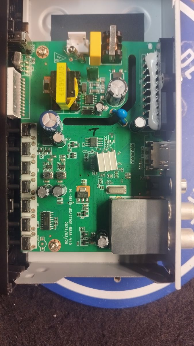

Dlaczego dekoder DVB-T2 Blow nie włącza się mimo obecnego zasilania i co w nim sprawdzić?

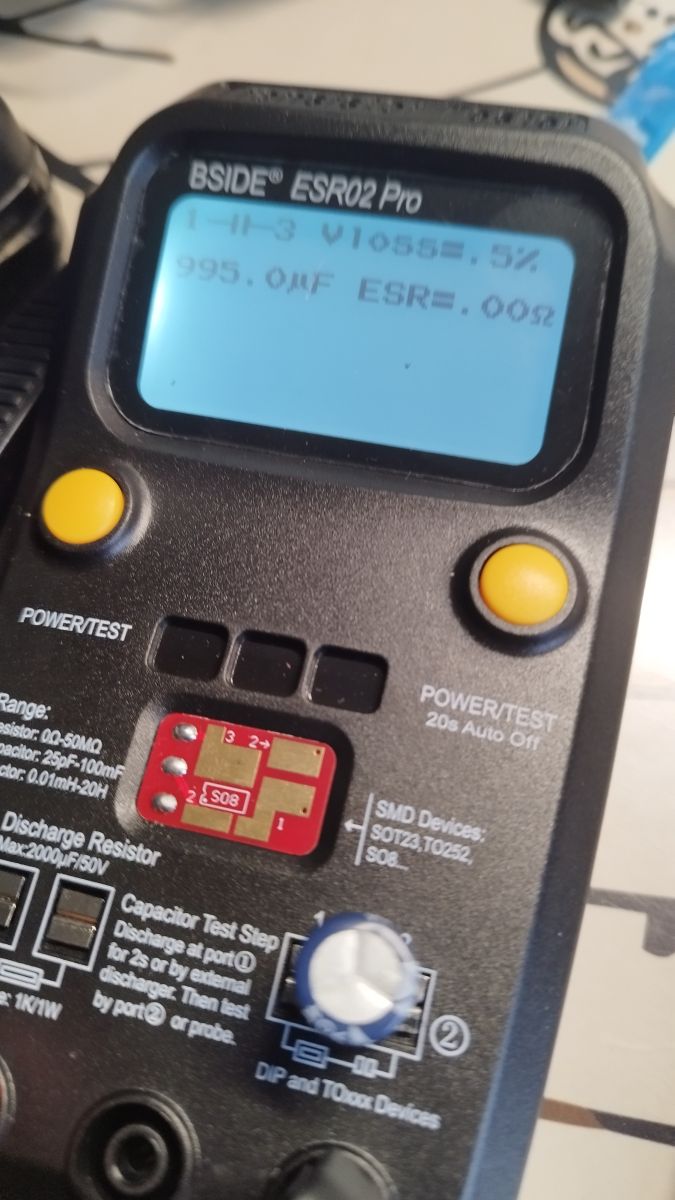

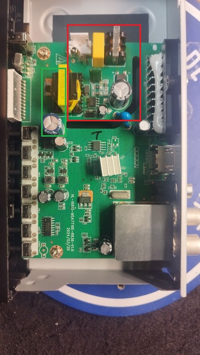

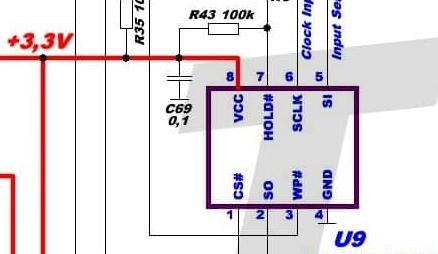

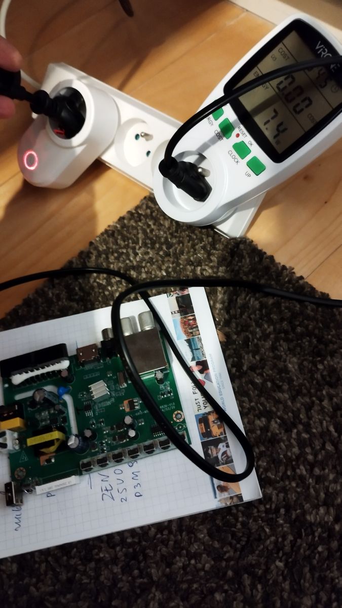

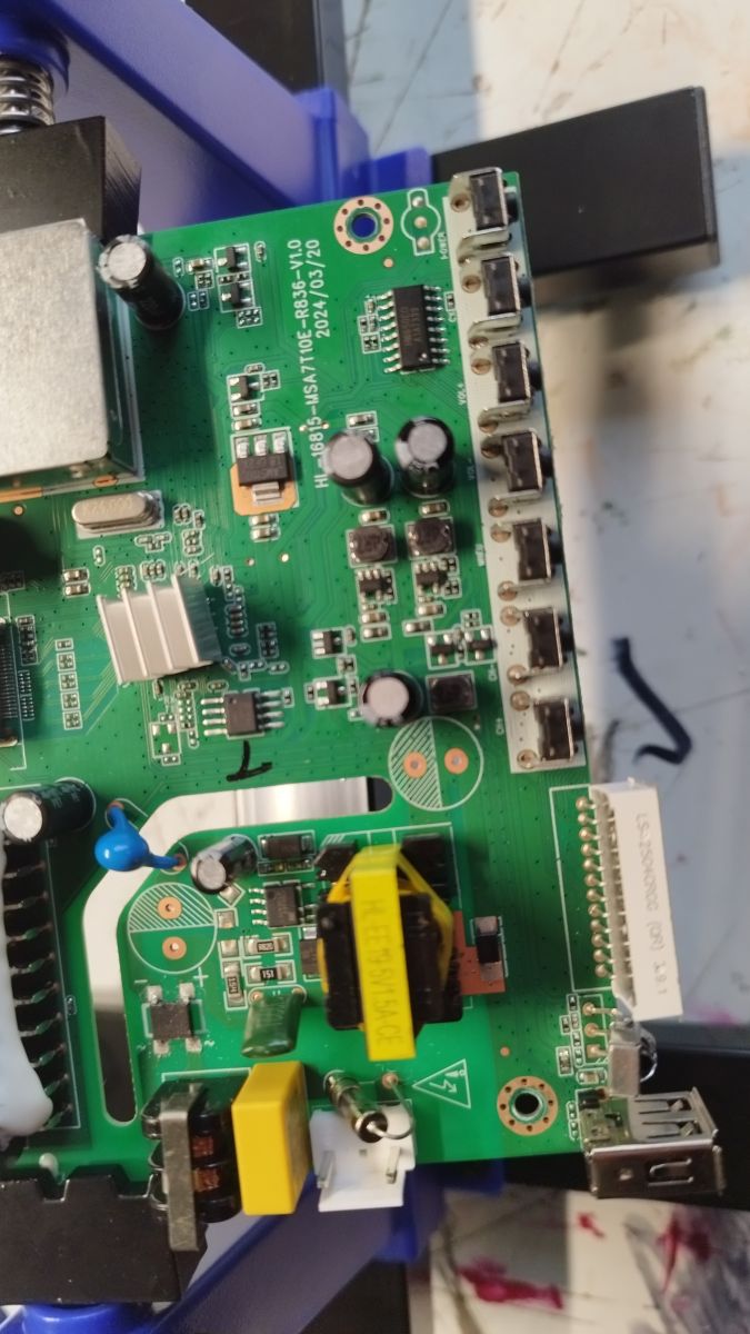

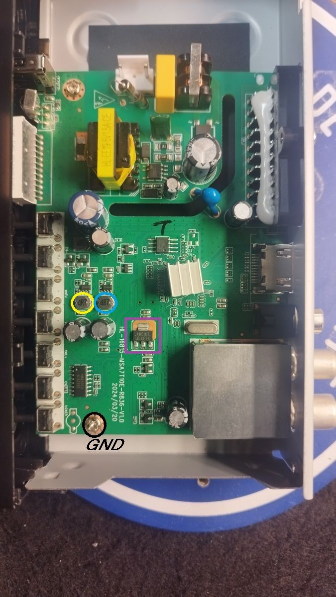

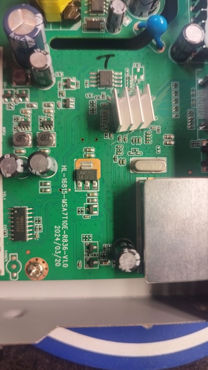

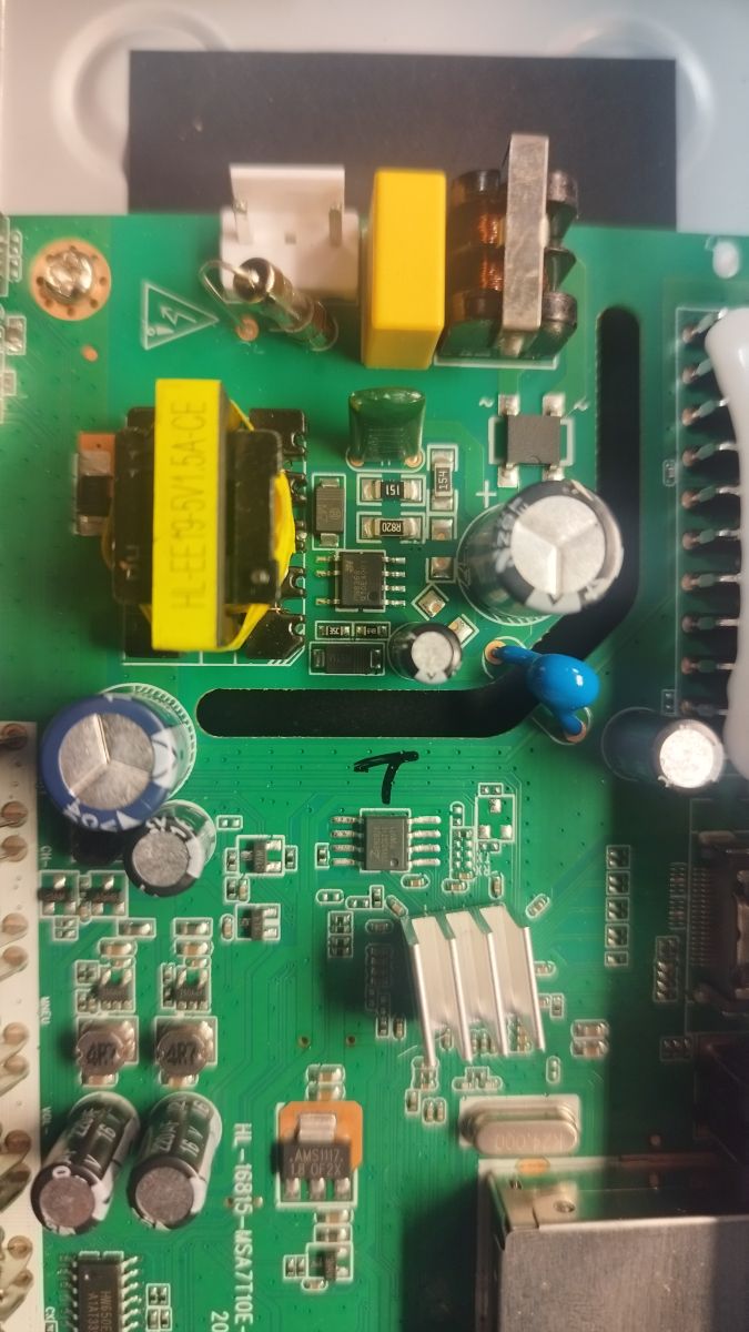

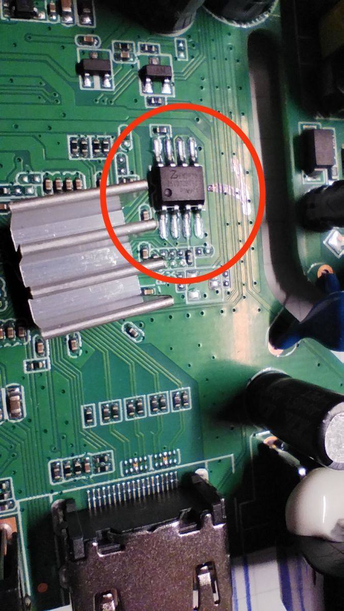

Sprawdź przede wszystkim napięcia na wtórnej stronie zasilacza oraz na samej pamięci SPI, bo przy obecnych 5,09 V i poprawnych 1,8 V oraz 1,1 V podejrzany jest tor 3,3 V albo uszkodzenie pamięci/procesora [#21767484][#21769273][#21769413] W pomiarach pojawiało się około 3,07–3,25 V na torze 3,3 V, więc to napięcie uznano za podejrzane i warto zmierzyć je bezpośrednio na kości SPI [#21768653][#21769273] Skoro TV wykrywa HDMI, dekoder pobiera około 7,4 W i radiator procesora bardzo się grzeje, to układ najwyraźniej startuje tylko częściowo [#21770341] Padło podejrzenie, że po awarii monitora mogło dojść do uszkodzenia przez HDMI, co mogło zniszczyć pamięć flash albo sam procesor [#21769393][#21770647] Zalecano próbę programowania pamięci SPI programatorem CH341 lub jej wylutowanie; jeśli po odłączeniu flash procesor nadal się grzeje, naprawa jest praktycznie nieopłacalna, bo oznacza uszkodzony procesor [#21771749]
✨ Dekoder DVB-T2 marki Blow nie włącza się, brak reakcji mimo obecności napięcia i całego bezpiecznika. Sprawdzono zasilanie na pierwotnej i wtórnej stronie zasilacza impulsowego, gdzie na kondensatorze wtórnym zmierzono stabilne napięcie 5,09 V. Pomiary napięć na cewkach (dławikach) i stabilizatorze AMS1117 wykazały wartości 3,07 V, 1,13 V, 1,79 V i 2,83 V, przy czym napięcie 3,3 V w torze zasilania pamięci SPI jest nieco niestabilne i w niektórych miejscach poniżej 3 V. Procesor MSA7T10EZ wymaga napięć 5 V, 3,3 V, 1,8 V i 1,1 V, które zostały zmierzone i są w granicach normy, jednak podejrzewa się uszkodzenie pamięci flash lub procesora. Po podłączeniu HDMI telewizor wykrywa sygnał, ale dekoder nie wyświetla obrazu, a radiator procesora jest bardzo gorący. Urządzenie nie reaguje na pilota, pobór mocy wynosi około 7,4 W z okresowymi spadkami do 6,4 W. Możliwe uszkodzenie spowodowane zwarciem po HDMI, zwłaszcza po awarii monitora. Sugerowana jest możliwość programowania pamięci flash przy użyciu programatora i wsadu, choć wymaga to specjalistycznej wiedzy i sprzętu.
