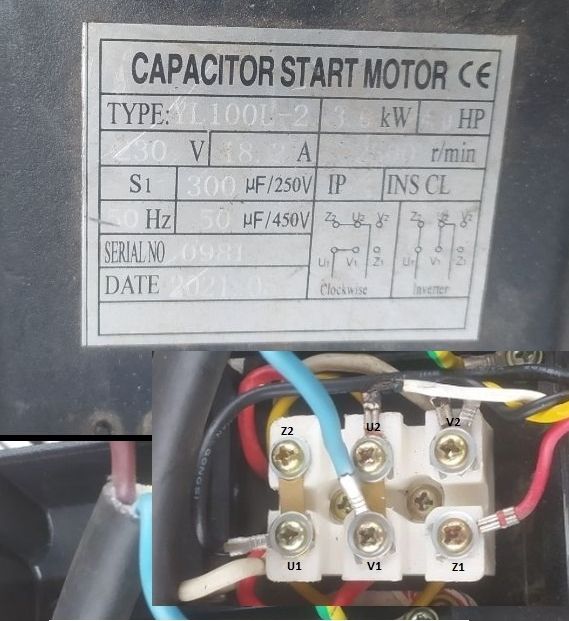

    Kompresor w-0,36/8.
    Silnik LY100L-2.
    Silnik nowy, wyłącza zabezpieczenie 20 A.

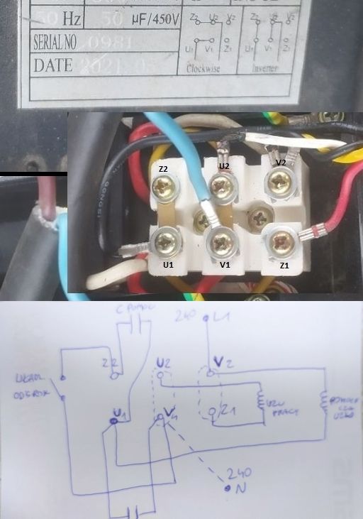

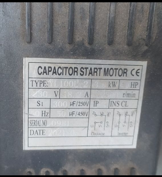

    Tabliczka znamionowa silnika LY100L-2 z danymi elektrycznymi i schematami połączeń
    Widok kostki zaciskowej silnika z podłączonymi przewodami kolorowymi
    Jak to podłączyć?

    A stary nie wyłączał tego samego zabezpieczenia? Narysuj schemat jak był stary silnik podłączony? Narysuj drugi schemat jak masz teraz nowy silnik podłączony? Zapewne wtedy łatwiej będzie Ci znaleźć przyczynę wyłączania zabezpieczenia...
    Tak ogólnie przy zabezpieczeniu 20 A nie napisałeś jakim: szybkim czy zwłocznym to wcale się nie dziwię, że silnik o prądzie znamionowym ponad 18 A wyłącza Ci zabezpieczenie, pewnie jeszcze z obciążeniem przy starcie? A próbowałeś startować go bez obciążenia? Czy wtedy także wyłącza zabezpieczenie?
    W Twoich fotografiach brakuje schematu ile ma być kondensatorów i gdzie podłączone? Brakuje także informacji gdzie biegną fragmenty przewodów widocznych na zdjęciach, takie fragmentaryczne zdjęcia wymagają legendy czyli dokładnego opisu łącznie z opisem włącznika czy przełącznika i ew. użytego innego osprzętu np. wyłącznika ciśnieniowego czy temperaturowego, czy awaryjnego czy nadmiarowo-prądowego itd, itp.....

    Nie wiem jak liczyć i gdzie jest myk? Bo 230x18,2 o ile dobrze odczytałem tabliczkę znamionową daje 4,186 kW, a nie 3,?, nie mogę odczytać ile jest na tabliczce znamionowej? A więc prąd rozruchu przy biegu jałowym może wynosić 3 do 7 razy więcej i masz odpowiedź. Dlatego dopytuję czy ten silnik lub stary działał kiedykolwiek przy tym zabezpieczeniu czy nigdy nie był żaden taki silnik o takiej mocy podłączany pod to zabezpieczenie, co jest bardziej prawdopodobne, skoro unikasz odpowiedzi na pytania z poprzedniego postu dot starego silnika. Ze starej szkoły pamiętam, że przy silniku trójfazowym o mocy ponad 4 kW zalecano miękki start np. poprzez przełącznik gwiazda-trójkąt, a Ty masz silnik jednofazowy i chcesz go startować z jednej fazy bez miękkiego statu gdy 3x18 A zgrubnie przy starcie daje ponad 50 A prądu rozruchowego? Dlatego napisz uczciwie wszystko co się da... O ile dobrze odczytałem tabliczkę znamionową, to silnik ma już 4 lata i nie jest nowy jak napisałeś...

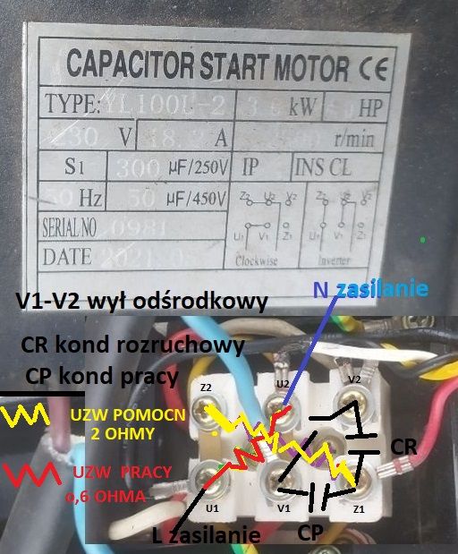

    Zbliżenie na kostkę zaciskową z kolorowymi przewodami i oznaczeniami strzałkami
    Tabliczka jest identyczna jak w nowym. Dziś po 21-szej wrzucę schemat jak tam wszystko połączone.
    Jak podpinam neutralny niebieski w tym punkcie, to silnik chodzi i ma odpowiednie obroty, ale słabo kręci i grzeje się jak założę paski.

    Tabliczka może być identyczna, a układ pinów i ich oznakowanie nieidentyczne, itd, itp... A nowy to nowy, czy przezwajany?

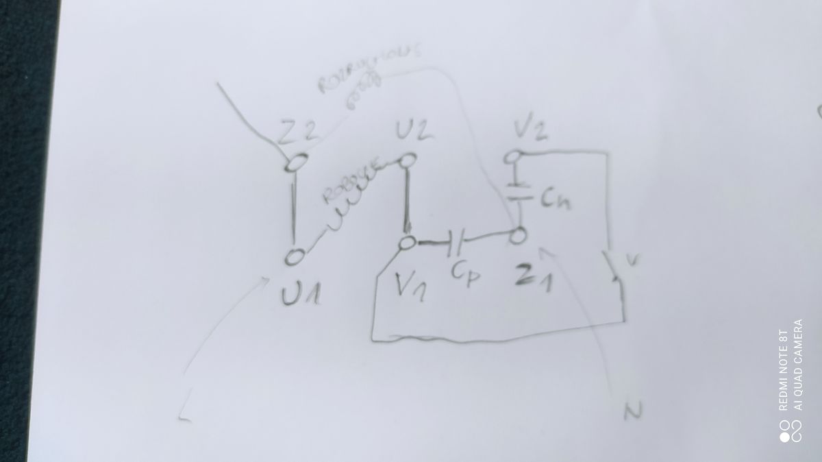

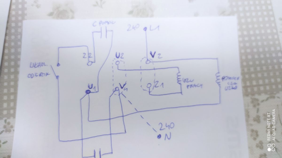

    Ręcznie narysowany schemat elektryczny podłączenia jednofazowego silnika.
    Taki schemat.
    Układ przewodów identyczny w nowym jak i w starym.
    Ale ten schemat podłączenia z puszki jakiś dziwny.

    Czy dobrze narysowałeś, bo cewka uzwojenia pracy powinna być narysowana pomiędzy U1 a U2, a cewka uzwojenia pomocniczego pomiędzy Z1 a Z2, czyż nie? Nie podałeś też ich oporności...
    Dlatego rozepnij wszystko wraz ze zworkami i zmierz oporności cewek i podaj ile ich jest i jak położone i jak oznakowane kolorami izolacji jak i symbolami na izolatorach i czy jest cewka rozruchowa pomiędzy V1 a V2 i gdzie styki wyłącznika odśrodkowego itd itp. Nie oznaczyłeś też na schemacie pojemności kondensatorów, gdzie który, skoro są dwa zróżnicowane...
    Teraz trzeba zrozumieć silnik od podstaw, skoro namieszałeś... Na białych izolatorach nie ma opisu, symboli? Silnik nowy przyszedł ze zworkami w tym samym miejscu?

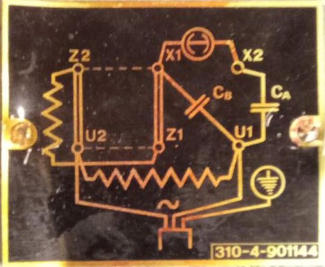

    Schemat połączeń silników jednofazowych z kondensatorami pracy i rozruchowym.
    Ten schemat jest ok?

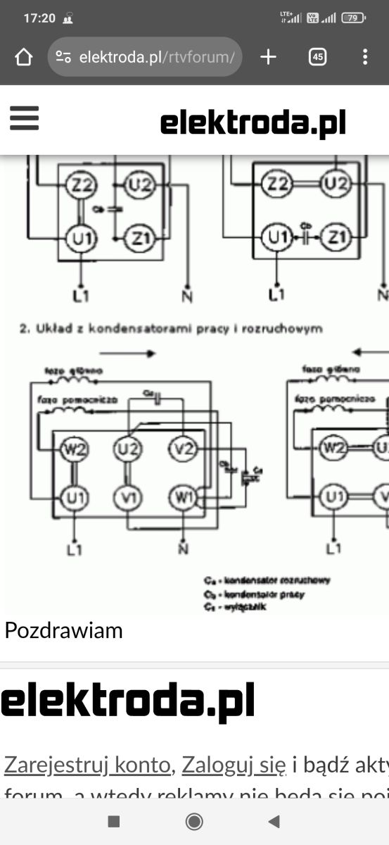

    Każdy Ci odpisze, ze każdy schemat jest OK z tym, że nikt Ci nie odpisze czy akurat ten schemat pasuje do Twojego silnika i do Twojego układu pinów a piny do układu cewek w nawiązaniu z kolorami przewodów i oznaczeniami pinów jak i w nawiązaniu do wielkości oporności, gdy nam nie pomożesz i nie napiszesz tego o co prosimy.
    Czy odpowiedziałeś na wszystkie moje pytania z postu #8? Nie odpisałeś tylko o oporności ale gdzie mierzyłeś, pomiędzy jakimi pinami i pomiędzy jakimi kolorami przewodów to już nic....
    Autorze problemu, tutaj jeszcze ktoś umieścił fajny schemat z dwoma kondensatorami oraz z dwoma uzwojeniami, który może Ci pomóc trochę przy odrobinie wysiłku myślowego: https://www.elektroda.pl/rtvforum/topic4147654.html#21756415
    Schemat połączeń silnika jednofazowego z kondensatorami CA i CB
    Jednak i ten schemat wyżej Ci nie pomoże bez myślenia gdyż ma symbole w innych miejscach postojowych... Ty musisz się opierać wyłącznie na tym co Ty posiadasz!
    Przygotowałem Ci propozycję do dalszego uzupełnienia w celu osiągnięcia sukcesu co nam potrzebne:
    - Dorysuj do których pinów dochodzą jakie kolory przewodów wyłącznie z wnętrza silnika?
    - Dorysuj na których pinach i czy w ogóle na pinach tu widocznych jest zrealizowany wyłącznik odśrodkowy także na jakich kolorach przewodów jak również gdyby był poza tymi pinami?
    - Dorysuj pomiędzy którymi pinami są cewki opisując wielkość oporności...

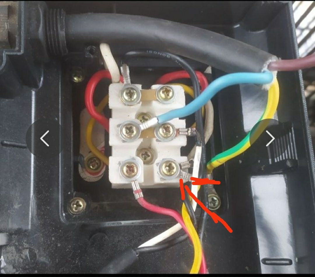

    Dzialania ciag dalszy.
    zalozylem kolo pasowe zamiast 85mm srednicy kolo 60 srednicy
    podlaczylem wg schematu

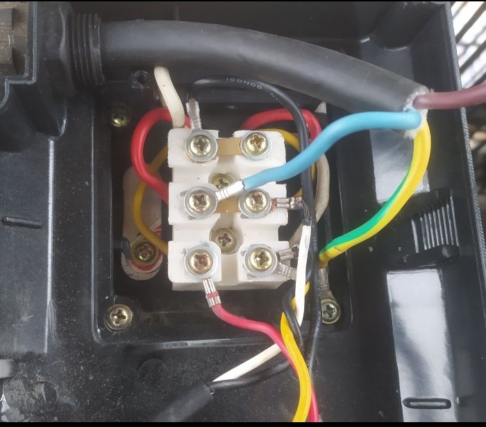

    No i jak podam N zamiast U2 na Z1, silnik chodzi, ale jakoś to ustrojstwo nie ma mocy.
    Jak dam N na U2, wyzwala zabezpieczenie od razu.

    Spójrz na schemat z postu #7 i #14, przecież one się wyraźnie różnią. Podłączając silnik, nie robi się doświadczeń, najpierw należy się upewnić, a dopiero podłączać. Czytając ten temat, to ja już nie wiem, jak ten silnik podłączałeś, bo się gubię. Jest duże prawdopodobieństwo, że silnik masz już uszkodzony.

    Uzwojenie robocze o mniejszym oporze jest podlaczone do U1 i U2
    a rozruchowe do Z1 i Z2
