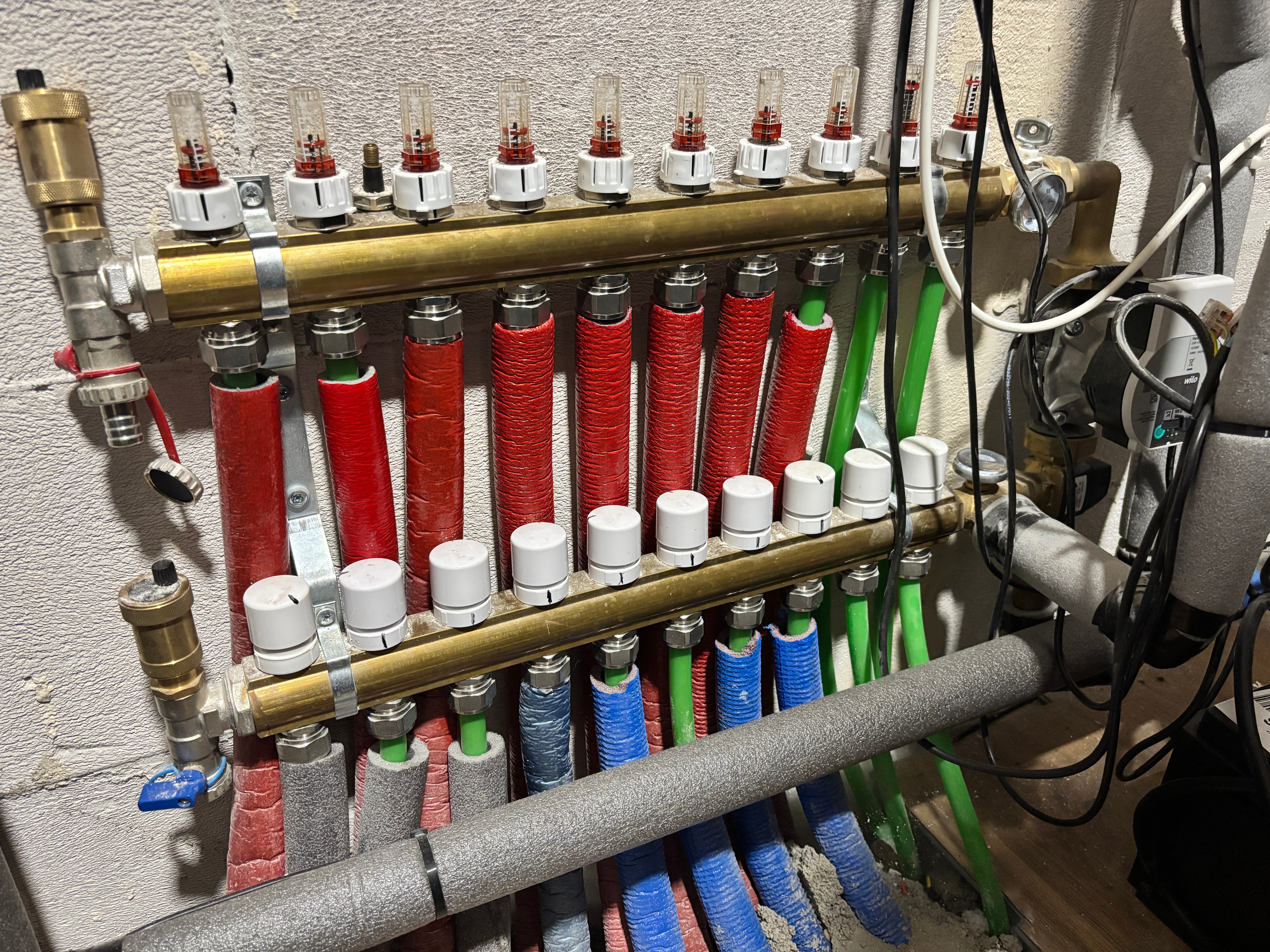

Jak ustawić piec na pellet Ferroli 12 kW do ogrzewania podłogowego 90 m² z termostatem Salus: pracować długo na małej mocy czy krótko na dużej?

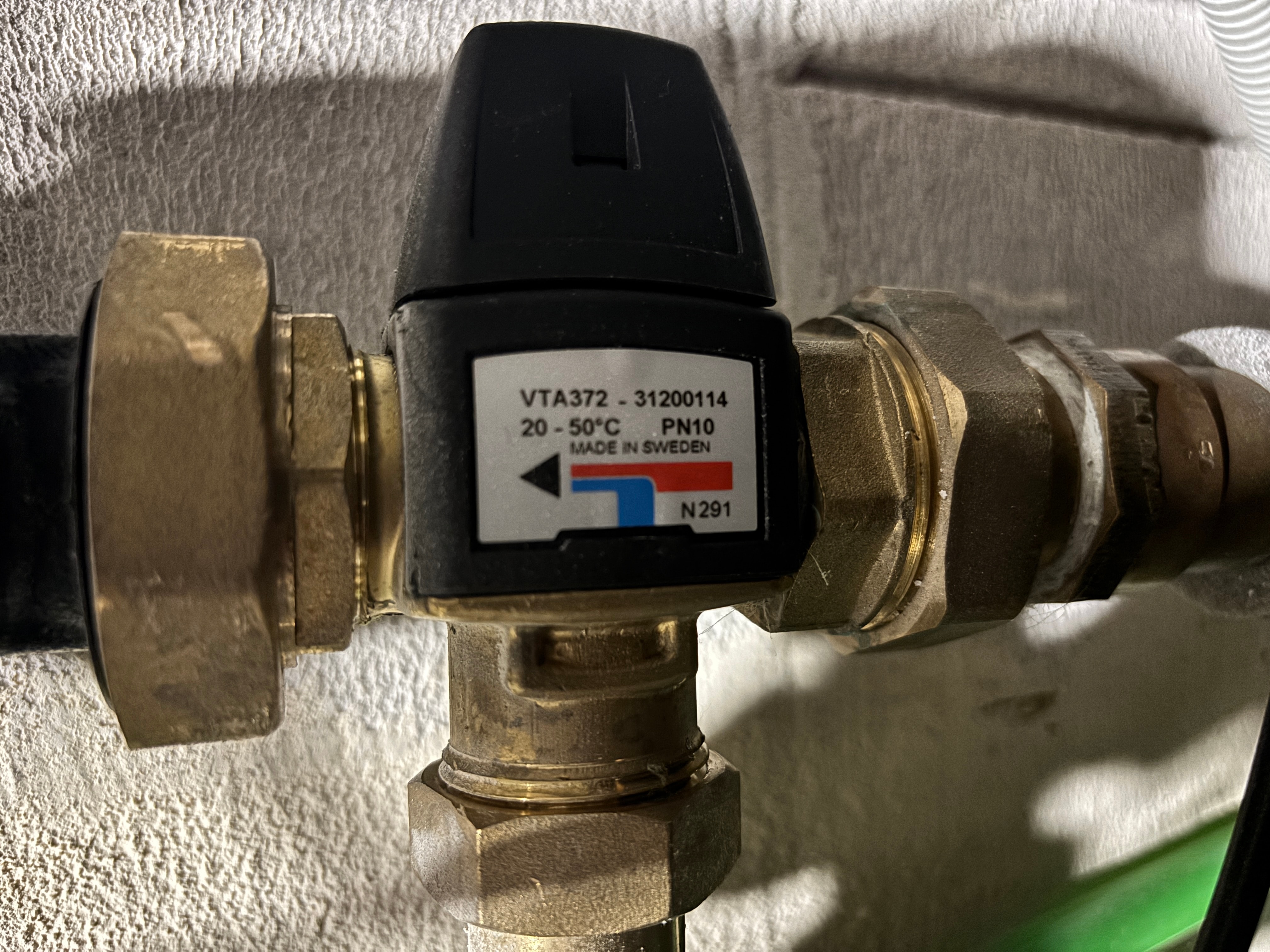

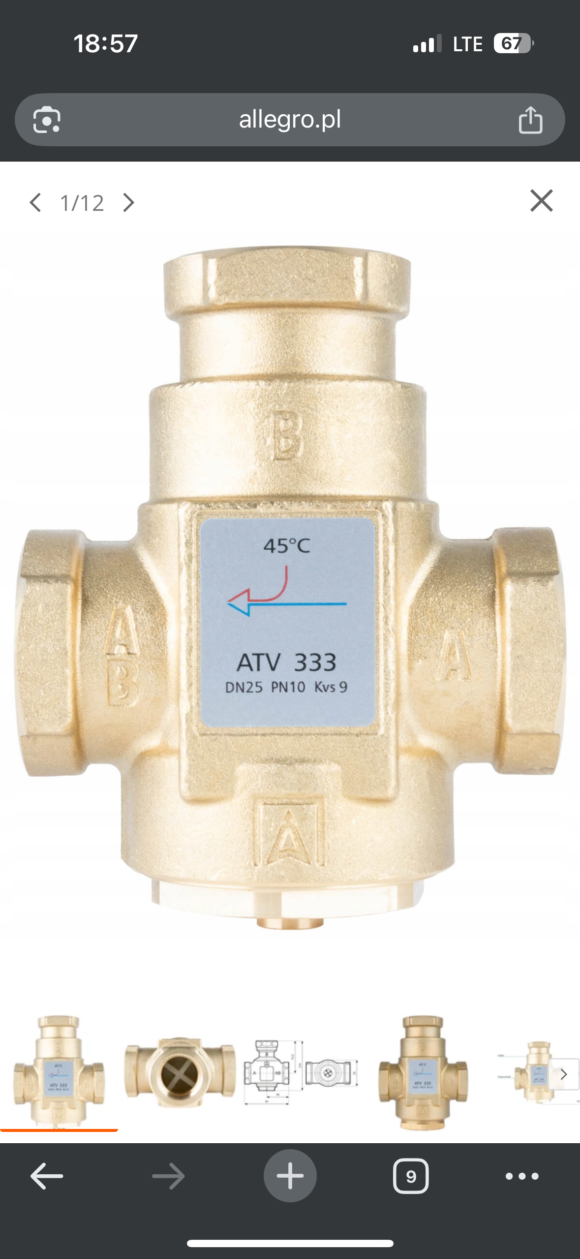

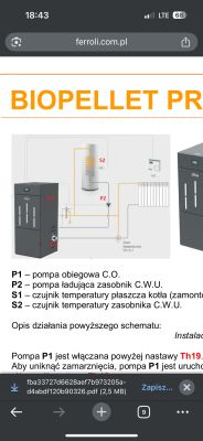

Do takiej podłogówki piec powinien pracować możliwie długo na możliwie małej mocy, ale ustawionej tak, żeby nie taktował i dalej dogrzewał dom; trzeba to dobrać eksperymentalnie, bo zbyt mała moc obniża sprawność, a zbyt duża zwiększa liczbę rozpaleń i wygaszeń [#21755459] Temperatura wody na podłogówkę za mieszaczem powinna być raczej około 27–30°C, więc 40°C jest za wysoko [#21755477] Nie opieraj regulacji na Salusie i siłownikach na rozdzielaczu, bo to pogarsza sterowanie; lepszy jest zawór mieszający z siłownikiem 3-punktowym oraz regulator pogodowy, a pompa podłogówki ma pracować cały czas, gdy jest zapotrzebowanie na ciepło [#21755490][#21755582] Jeśli piec ma pracować bez bufora, to i tak będzie bardziej taktował; dodatkowo trzeba pilnować temperatury kotła/powrotu, bo utrzymywanie 50–54°C jest zbyt niskie i może przyspieszyć korozję, a minimum dla powrotu podano 57–58°C [#21755301][#21755357] W praktyce oznacza to: zmniejszyć temperaturę zasilania podłogówki, nie wyłączać obiegu podłogowego pokojowym termostatem, a moc kotła ustawić jak najniżej przy zachowaniu stabilnej pracy [#21755490][#21755301]
