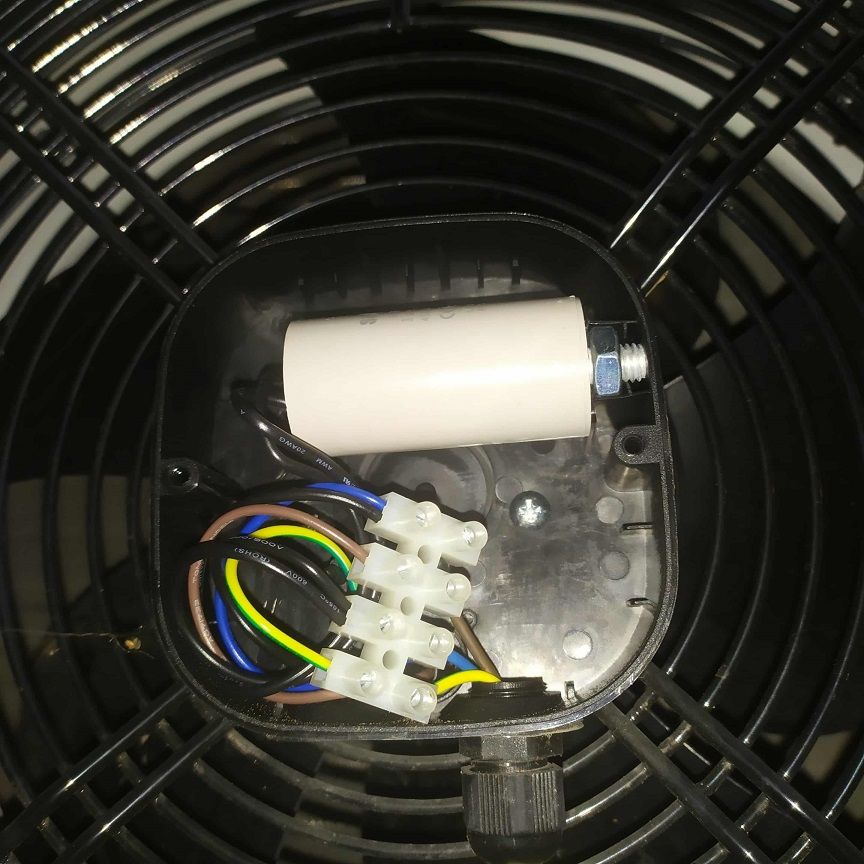

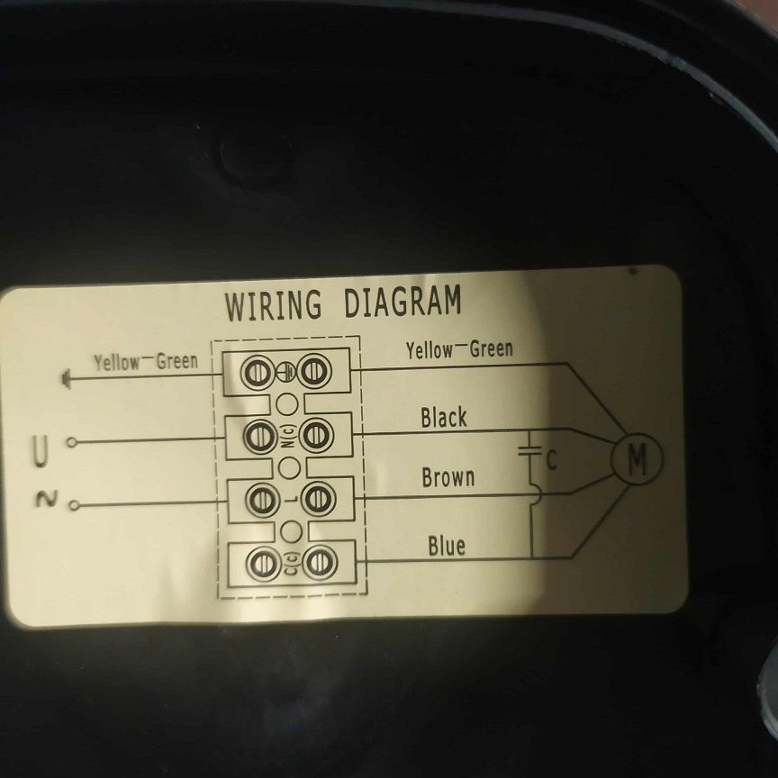

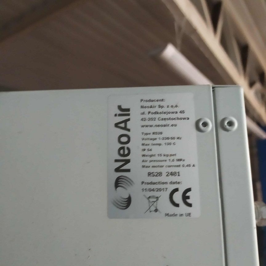

Sterowanie prędkością wentylatora nagrzewnicy – czy ściemniacz na tyrystorze się sprawdzi?
