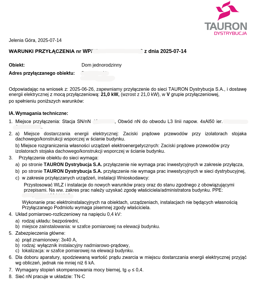

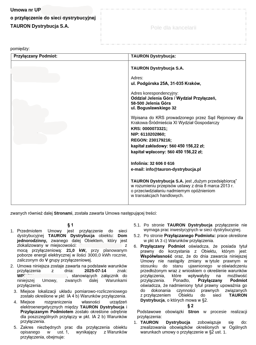

    Pokaż co w tej umowie jest i warunkach? To było tylko wyniesienie licznika czy zwiększenie/zmiana mocy
  • #11 21759247
    4d4mm
    Poziom 3  
    Posty: 5
    Tylko przeniesienie licznika, moc zostaje taka sama.
    Umowa przyłączeniowa TAURON z danymi adresowymi i parametrami mocy 21,0 kW Dokument warunków przyłączenia do sieci TAURON dla domu jednorodzinnego z mocą 21,0 kW.

    Skoro nie zmieniła się ani moc umowna ani rodzaj zasilania ani miejsce jej dostarczania (zaciski) to nie ma zmian w umowie. Zgłaszasz tylko instalację do plombowania w związku z zakończeniem prac modernizacyjnych z WP/...
