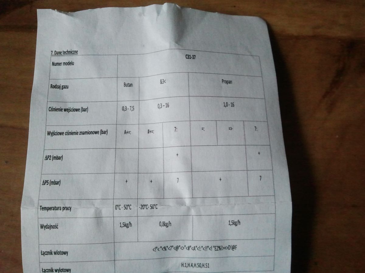

    Do reduktora dołączona była taka karteczka :
    Specyfikacja techniczna reduktora gazu G1:37 na zagiętej kartce papieru
    Jest tam pozycja : Wyjściowe ciśnienie znamionowe 7 bar
    To już nie wiem czy wskazanie 3 bar jest prawidłowe? Czy jednak ma wskazywać 7 bar? Reduktor kupiony kilka dni temu w Leroy. Nie wiem czy go oddać na reklamacje? Od ręki to teraz go nie wymienią (bo używany). A za kilka dni jest mi potrzebna butla na działce.

    Dołączona kartka jest niechlujna - jakieś problemy z alfabetem bo są dziwne znaczki - pewno jakiś wspaniały tłumacz automatyczny.
    To jest ciśnienie WYJŚCIOWE a to powinno być 37mbar tylko chyba cos zjadło literki.
    Manometr jest na wejściu i jest podane dla butanu od 0,3bar do 7,5bar a dla propanu od 1bar do 16bar i tego należy oczekiwać od wskazań manometru.
    A czy napięcie w gniazdku 230V oznacza, że zawsze i w każdej sytuacji jest takie? Powinno być, ale nie musi.
    Tak samo z ciśnieniem - 7 bar to myślę, że to jest ciśnienie maksymalne na wyściu.
    Na karteczne masz podane ciśnienia na wejściu - reduktor jest chyba w tym celu stosowany, ale mieć na jego wyjściu w miarę stałe ciśnienie? Nie wiem czy zwiększy do 7 bard, jezeliż w butli będzie tylko 3 bar.
