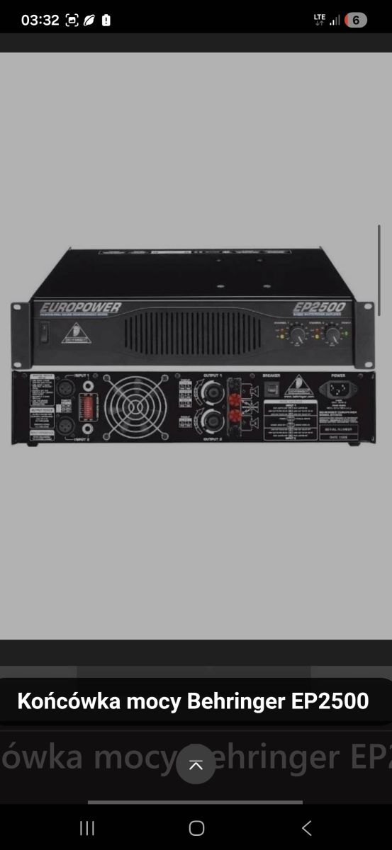

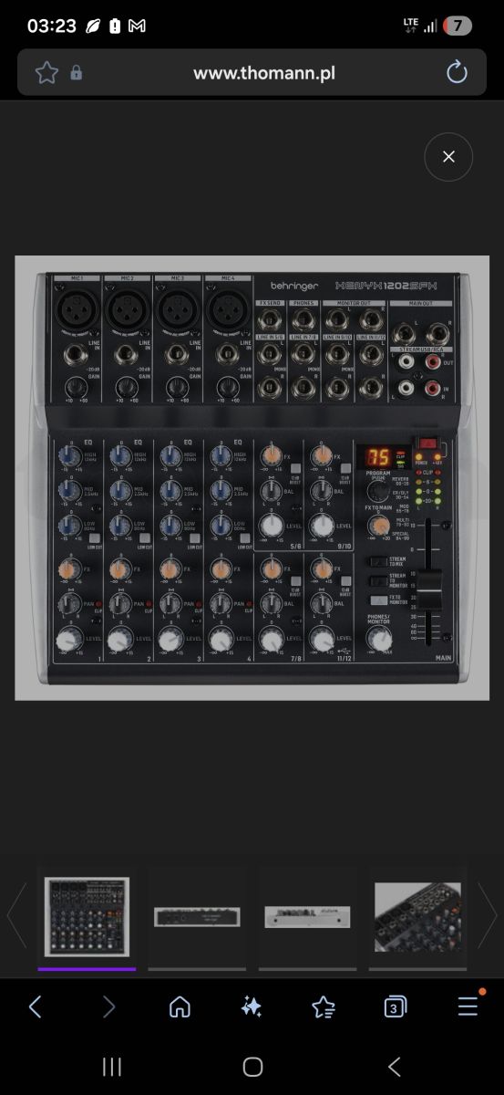

    Mam mixer i wzmacniacz Behringer jak na zdjęciu.
    Do tej pory źródło muzyki podłączałem przez jack 3,5 mm do laptopa i cinch do mixera, a następnie od mixera do wzmacniacza kablem jack 6,35 mm–jack 6,35 mm.
    Moje pytanie brzmi:
    Czy jeżeli podłączę mixer i wzmacniacz przewodem jack 6,35 mm–XLR, to będzie różnica w jakości dźwięku w porównaniu do aktualnego jack 6,35 mm–jack 6,35 mm?
    Tylny panel wzmacniacza Behringer EP2500 z widocznymi złączami wejściowymi i wyjściowymiMikser Behringer Xenyx 1202FX z widocznymi wejściami i pokrętłami sterującymi

    heidfeld91 napisał:
    Jak podłączyć ten sprzęt
    Moje pytanie brzmi:
    Czyli rozumiem, że nagrywasz na laptop przez ten kabel jack-chinch, obawiam się, że nie masz wyjścia, bo laptop ma tylko takie złącze.
    Wracając do pytania:
    - XLR jest symetryczne/różnicowe i bardziej odporne na zakłócenia.
    - Możesz użyć kabla z dwoma wtyczkami jack (stereo) połączonego tak, aby sygnał był różnicowy i będzie to działało tak samo jak XLR.
    - Co rozumiesz przez poprawę jakości? W czym lub gdzie tracisz na jakości? Nie oczekuję praktycznie żadnych słyszalnych zmian w jakości dźwięku, zwłaszcza przy takich mocach, gdzie o jakości już się nie wspomina.
    - Nie widzę tu żadnych możliwości, aby zmiana kabla między wzmacniaczem a mikserem wpływała na jakość tego, co wysyłasz do laptopa.
    - Może mieć to sens w przypadku nagłaśniania imprez w nieco zaszumionym elektromagnetycznie pomieszczeniu.
    - Chcesz łączyć urządzenia, gdzie poziomy sygnałów są już dość wysokie, na małe odległości nic to nie zmieni.
    Samo złącze tak, podobnie jak i Jack TRS.
    Ale ten Xenyx1202 ma wyjścia niesymetryczne, to zastosowanie symetrycznego złącza na niewiele się zda. Stosowanie 2 wtyczek? Pierwsze słyszę. Para sygnałowa powinna być skręcona ze sobą w jednym ekranie, żeby ewentualne zakłócenia generowały się na tym samym poziomie w obydwu żyłach, żeby znosiły się przy późniejszym różnicowaniu.
    A i tak nie ma sensu ze względu na brak symetrii wyjścia w mikserze.
    Jedyny sensowny zabieg jaki tu widzę to zastosowanie kabla symetrycznego, i puszczenie masy również żyłą sygnałową, tak żeby nie brała ona udziału w ekranowaniu, i żeby nim nie płynął prąd wyrównawczy pomiędzy urządzeniami, co może pomóc w eliminacji przydźwięku sieciowego. To pierwotna idea kabli "kierunkowych".
    Żadnej różnicy nie będzie. XLR czy Jack to tylko złącza, najczęściej łączone w urządzeniach równolegle. Zastosowanie innej wtyczki nic nie zmieni.
    Miało by to sens gdyby mikser miał wyjście symetryczne. W tedy XLR'em czy jackiem TRS wzmacniacz dostawał by o 6dB mocniejszy sygnał, z nieco większym odstępem od szumów i bardziej odporny na zakłócenia. Ale nie w tym przypadku.
    Starsze modele miały niesymetryczne (miałem UB 1202), ale te nowe, czyli Xenyx 1202 SFX mają symetryczne - cytat z manuala: "MAIN MIX – Złącza MAIN OUT są zbalansowanymi jackami mono. Suwak MAIN MIX reguluje głośność tych wyjść."
    W parametrach też: "Main, Monitor & FX Send Outputs - Type ¼" TRS connector impedance-balanced"
    https://cdn.mediavalet.com/aunsw/musictribe/D...Original/QSG_BE_0601-AHQ_XENYX-1002SFX_WW.pdf
    Choć na stronie Thoman w opisie stoi: "Wyjście główne: niesymetryczne jack 6,3 mm (L/P)" :-)
    https://www.thomann.pl/behringer_xenyx_1202sfx.htm

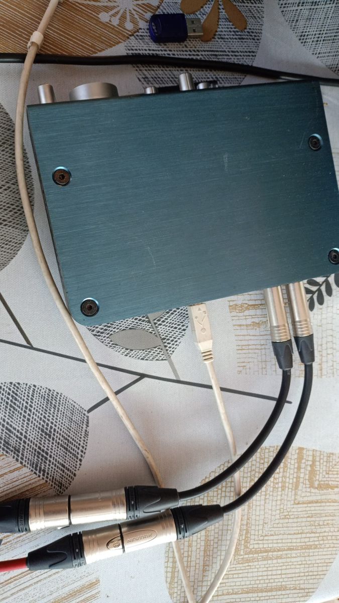

    Dwa kable z jackami TRS (popularnie nazywanymi stereo) zakończone z drugiej strony męskim XLR, to jak najbardziej dobre i poprawne rozwiązanie. Jeżeli twój mikser ma faktycznie wyjścia symetryczne to warto to zastosować.
    Jeżeli nie wiesz czy złącze jest symetryczne, a dokładniej symetryzowane elektronicznie, to mając jacka mono wkładaj go powoli do gniazda. Jeżeli zacznie grać włożony do połowy, czyli gdy końcówka dotyka styku pierścienia, to oznacza to wyjście symetryczne.
    Tu też podpowiem że zamiast robić dedykowane kable, ja stosuję krótkie przejściówki. Kabli XLR mam dużo różnych, łatwo je łączyć, dobieram je na długość jaką w danym momencie potrzebuję.
    Interfejs audio z podłączonymi kablami XLR i USB na wzorzystym obrusie
    Generalnie mikserem dźwięku nie poprawisz, możesz co najwyżej nie zepsuć. Jego główne zastosowanie w twoim setupie widzę jako preampu podnoszącego poziom dźwięku laptopa do poziomu liniowego, profesjonalnego. Z opcją symetryzacji sygnału jeżeli faktycznie mikser ma wyjścia symetryczne.

    Na stronie Behringera: https://www.behringer.com/product.html?modelCode=0601-AHS
    Jest wpis: " Four mono channels with EQ and Low Cut, plus 4 stereo channels, a stereo RCA streaming input and stereo USB input allow you to blend a total of 16 audio signals for streaming, monitoring via headphones or on high-quality TRS outputs. "
    A ponadto niżej w parametrach jest napisane: "Main, Monitor & FX Send Outputs - Type 1/4" TRS connector impedance-balanced".
    Więc do połączenia miksera z końcówką mocy, można zastosować symetryczne kable TRS - TRS, ,lub TRS - XLR.
    Możesz też spróbować połączyć laptop z mikserem poprzez wbudowany w niego interfejs USB.
    Na jakość dźwięku wpływ ma cały tor sygnału audio a największy (wg mnie) materiał źródłowy oraz zestawy głośnikowe.
