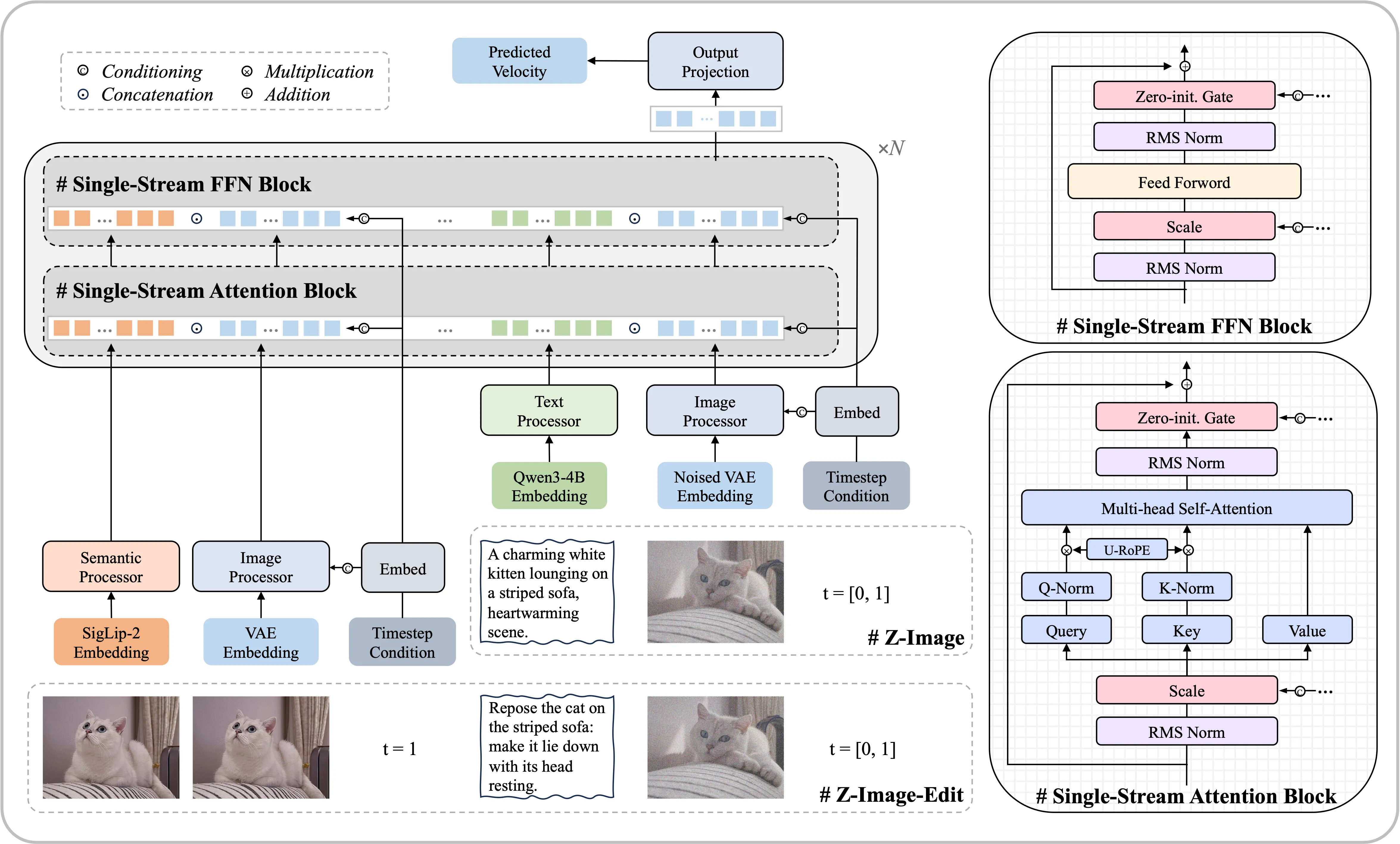

  • Schemat działania modelu Z-Image z blokami uwagi i przetwarzania obrazów
    Najnowszy model Z-Image - stworzony przez zespół Tongyi-MAI przy współpracy z Alibaba - został udostępniony jako otwarte narzędzie do generowania obrazów. Z-Image to model z 6 miliardami parametrów, który w zaskakująco dobry sposób łączy wysoką jakość z relatywnie niewielkimi wymaganiami sprzętowymi. Projekt oferuje trzy warianty: błyskawiczny i wydajny Z-Image-Turbo, bazowy Z-Image-Base do samodzielnej dalszej pracy oraz wersję Z-Image-Edit przeznaczoną do modyfikacji istniejących obrazów. Turbo potrafi wygenerować obraz przy użyciu zaledwie 8 kroków (NFEs), co przekłada się na bardzo szybkie działanie - poniżej sekundy przy odpowiednim GPU. Co ważne, model mieści się w typowej karcie graficznej z 16 GB VRAM, co czyni go osiągalnym także dla zwykłych użytkowników. Z-Image-Turbo świetnie radzi sobie z generacją fotorealistycznych obrazów, realistyczną teksturą, oświetleniem i detalami. Ponadto umie poprawnie renderować tekst zarówno po angielsku, jak i po chińsku - przydatne przy plakatach, ilustracjach czy wielojęzycznych grafikach. Wersja Base udostępnia pełny "rdzeń" modelu, co pozwala społeczności na fine-tuning, eksperymenty albo rozwój własnych stylów. Z kolei Z-Image-Edit umożliwia kreatywne zmiany na istniejących obrazach - np. zmianę tła, koloru, detali, a wszystko to na podstawie tekstowego opisu. Autorzy zapewniają też otwartą licencję i łatwy dostęp do wag modelu, co sprzyja adaptacji przez hobbystów, artystów i deweloperów. Podsumowując, Z-Image to obiecująca propozycja dla tych, którzy chcą generować atrakcyjne obrazy AI lokalnie, szybko i bez ogromnych wymagań sprzętowych.

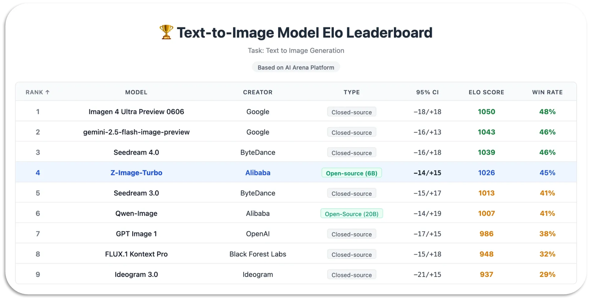

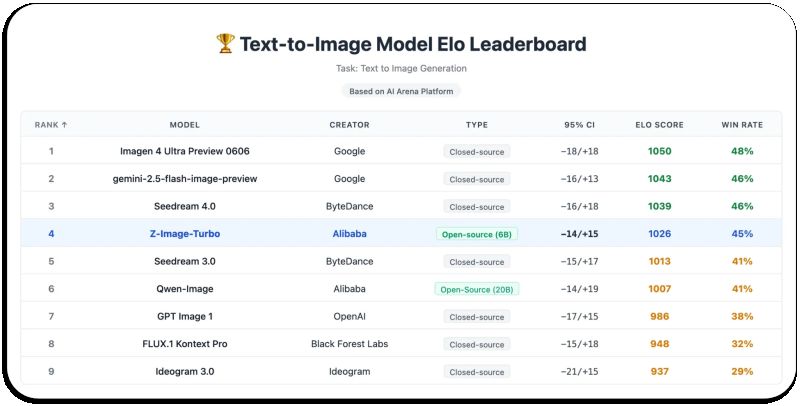

    Porównanie (leaderboard) z platformy AI Arena - na ten moment to najlepszy otwarty model dla obrazów, przebijający Qwen-Image:
    Tabela rankingowa modeli tekst-do-obrazów z Z-Image-Turbo na 4. miejscu
