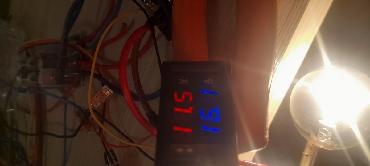

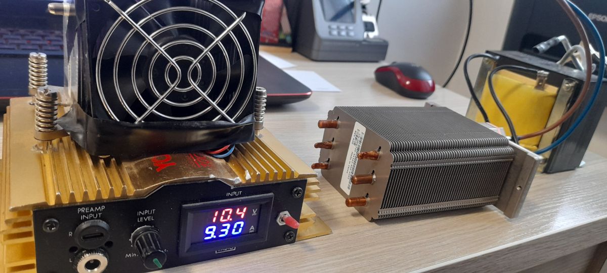

  • #10 21764947
    piona5
    Posty: 117
    Ocena: 11

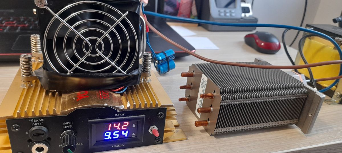

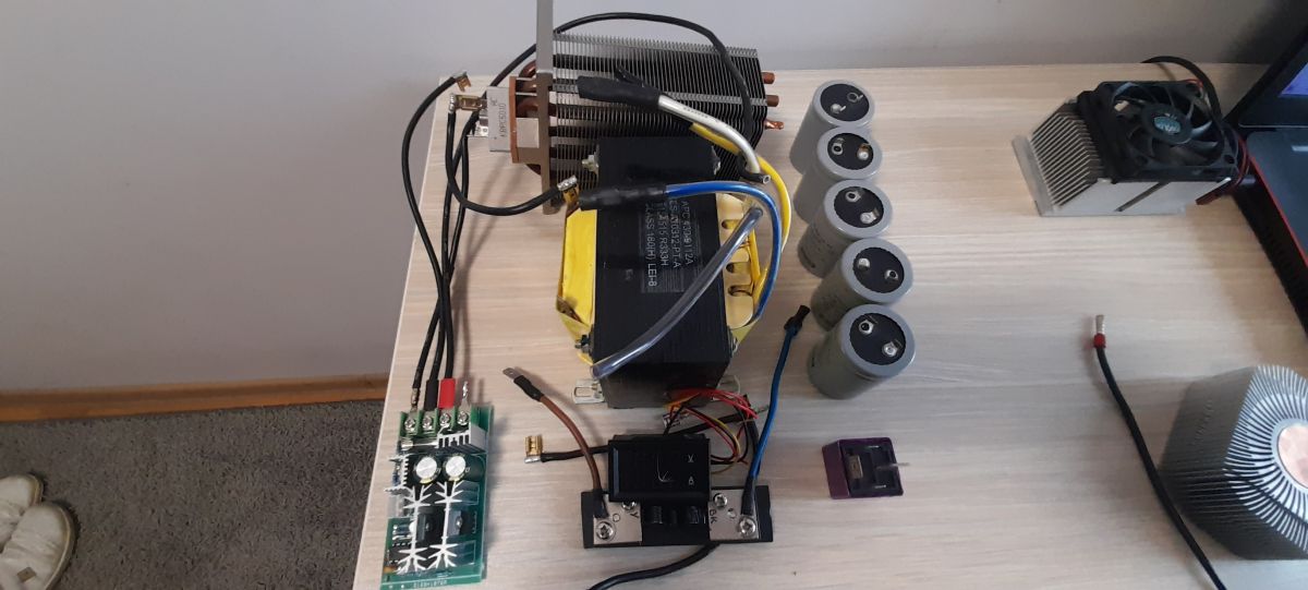

    Samo trafo z mostkiem. Jest ok 10,3 lecz po pomiarze porządnym Voltomierzem jest 10,6.
    Zasilacz z radiatorem, wentylatorem, wskaźnikiem napięcia i transformatorem na biurku
    Trafo z mostkiem i kondensatorami 4700 uF i 3300 uF
    Zasilacz z wentylatorem, miernikiem napięcia i prądu oraz chłodnicą rurową na biurku
    Trafo z mostkiem + przetwornica + 2 żarówki 100W.
    Wyświetlacz cyfrowy pokazujący 11.5 V i 1.61 A, obok świecąca się żarówka 100W

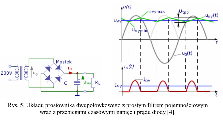

  • #19 21765048
    jarek_lnx
    Posty: 22679
    Pomógł: 4187
    Ocena: 6091
    Z zasady przetwornice wymagają na wejściu napięcia które jest mniej-więcej stałe, a nie takiego które zanika 100x na sekundę.
    Kondensator podtrzymuje napięcie kiedy wartość chwilowa na wyjściu transformatora jest za niska żeby przewodziły diody.
    Dobór kondensatora zależy od prądu i tego jak duże spadki napięcia można dopuścić, optymalnie było by żeby nie spadało poniżej wartości przy której przetwornica przestaje stabilizować, ale czy napięcia z uzwojenia wystarczy nie wiem.
    Użycie kondensatora podnosi średnie napięcie które mierzy miernik, bo powstaje detektor szczytowy, ale jeśli pobierasz duży prąd to dużego zysku z podnoszenia napięcia na kondensatorze nie będzie.
    Schemat prostownika dwupołówkowego z kondensatorem i wykresy napięć oraz prądów diody
    Oczywiście można zrobić jak pisze kolega powyżej licząc na to transformator wystarczająco ograniczy prąd rozładowanego akumulatora i że napięcie w sieci jest w miarę stabilne, a sąsiad nie oszukuje z fotowoltaiką podbijając napięcie do 250V.

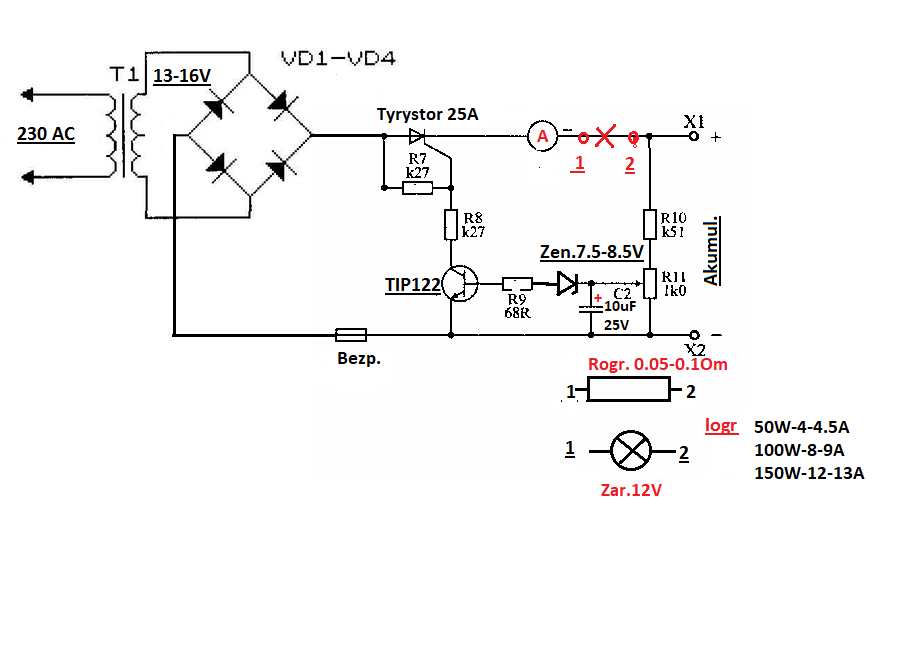

    @piona5 Dałby sobie spokój z regulacją PWM , kondensatorami itp
    Na pierwotnym w szeregu regulator na triaku a na wtórnym amperomierz , bezpiecznik samochodowy duży i regulator XM-H601 żeby całość odłączać od sieci i powinno wystarczyć aby było prosto i bezpiecznie . Ten transformator ma 7V na środkowym odczepie czy ma 2x14V?
  • #22 21765518
    aksakal
    Posty: 8942
    Pomógł: 1668
    Ocena: 3000

    • Prostownik do akumulatorów 12 V, 10A , rzadko 15A. ЗУ С ОГР НАПР ЗАР..png (61 KB) Musisz być zalogowany, aby pobrać ten załącznik.

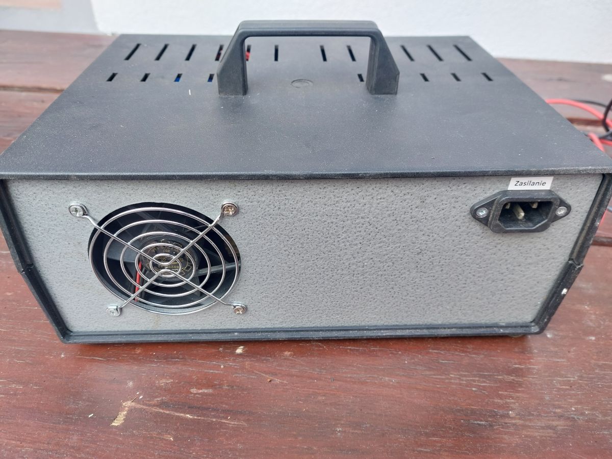

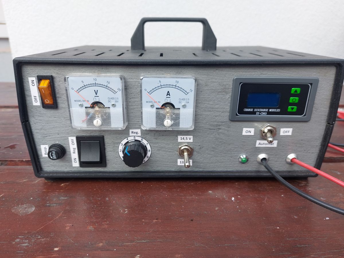

    Wygląda to tak:
    Samodzielnie zbudowany prostownik z analogowymi wskaźnikami i cyfrowym panelem sterującymObudowa prostownika z wentylatorem, gniazdem zasilania i uchwytem na górze
