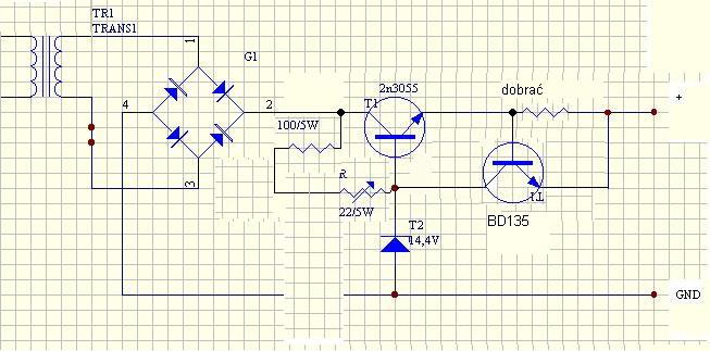

    witam
    Posiadam Tafo ok 20v 15W Chciałbym zrobić prostownik o prądzie ładowani 5A Z opcja wyłączania po osiagnięciu napięcia 14.4V Testowałem juz prostownik konstrukcji jozefa G ale nie jestem zadowolony . Ciągle narzewający sie rezystor "do czerwoności " i palący sie tyrystor.... Poszukuje
    prostego układu jak najprostszego .
    używałem opcji szukaj ale nie znalazłem nic ciekawego wiec za wszystkie wasze rady będę wdzięczny
    pozdrawiam i czekam na odp

    #7 4369991
    adamowicz
    Posty: 374
    Pomógł: 43
    Ocena: 76
    Może coś takiego. Zastrzegam, że nie sprawdzałem w działaniu. Najprościej mówiąc działa to tak:
    Gdy napięcie na wyjściu osiągnie wartość powyżej 14,4V zaczyna przewodzić dioda zenera i odcina tranzystor. podany układ nie posiada ograniczenia prądu. Poniżej wartości 14,4v na wyjściu przewodzi tranzystor i ładuje akumulator.

    A jaki max Prąd może płynąc przez ten układ??? i do czego służy ten poteciometr ?? i proszę doradzcię jak ograniczyć prąd ładowania tylko nie rezystor i zarówka to odpada.... Zależy mi na takim rozwiązaniu aby Można było regulować prąd . np 5A...6A... 10A ...
    Bardzo proszę o pomoc w tym temacie

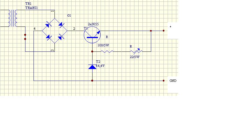

  • #9 4371485
    żarówka rtęciowa
    Posty: 3912
    Pomógł: 364
    Ocena: 393
    Ten układ autorstwa adamowicz nie będzie działał, gdyż tranzystor 2N3055 jest źle polaryzowany i nie będzie przewodził prądu. Należy połączyć więc rezystory do kolektora. Przydałoby się też zabezpieczenie przeciwzwarciowe, gdyż przy odwrotnym połączeniu akumulatora tranzystor mocy pójdzie z dymem.

  • #10 4372456
    andrew177
    Posty: 206
    Ocena: 9
    ALE jak ograniczyć prąd ładowania????
  • #11 4372693
    gothye
    Poziom 33  
    Posty: 2421
    Pomógł: 183
    Ocena: 60
    przez wartość rezystora w układzie BE BD135 wg wzoru :
    0.6V / R_wart [Ohm] = I [A] -max prąd wyjsciowy
  • #12 4372747
    andrew177
    Posty: 206
    Ocena: 9
    a czy on będzie sie bardzo Grzał ???
  • #13 4372762
    gothye
    Poziom 33  
    Posty: 2421
    Pomógł: 183
    Ocena: 60
    moc P [W] = I² * R

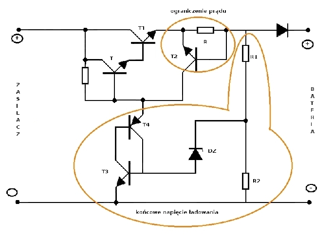

  • #22 4430618
    zdzislaw111
    Posty: 647
    Pomógł: 75
    Ocena: 45
    Witam. Proponuję taki układ. Przy pominięciu ograniczenia będziesz miał to o co Ci chodzi. Układ po przekroczeniu ustawionego napięcia wyłączy się i ponowne włączenie wymaga wyłączenia całego zasilacza.

  • #23 4430812
    andrew177
    Posty: 206
    Ocena: 9
    właśnie o coś takiego chodzi ale można prosić jeszcze o podanie wartości elemętów .... Aha a to co jest zakreślone pod nazwą ograniczenie prądowe nie wchodzi w gre??
  • #24 4431164
    zdzislaw111
    Posty: 647
    Pomógł: 75
    Ocena: 45
    Jak dasz R1 R2 po 10 k , a diodę zenera 6V to 6V + 06V =6,6V a układ wyłączy się przy 13,2V. jak nieco zmienisz rezystory np wstawisz potencjometr to możesz ustawić Twoje 14,4V. Myślę że łapiesz logikę układu. Co do R przy tranzystorze T to należy dać wartość aby prąd bazy tranzystora wynosił 10 do 20 mA.
