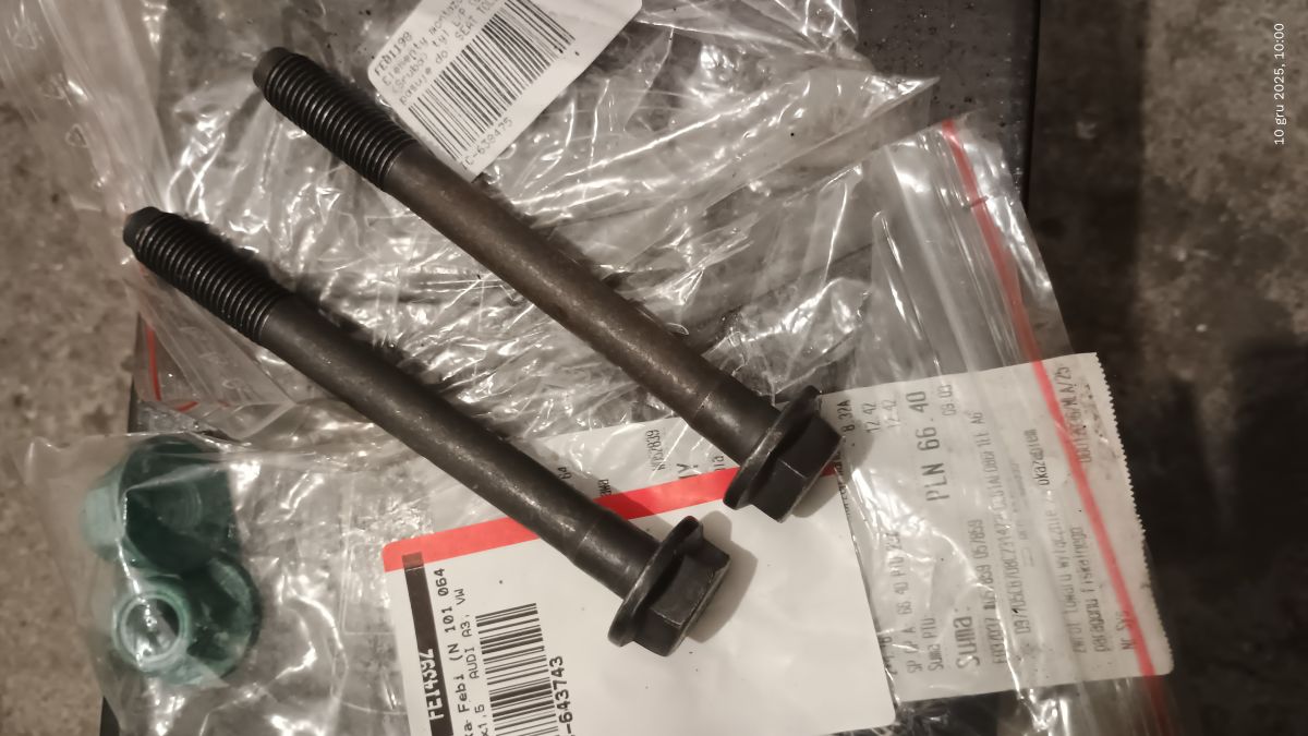

    bez przesady, jak te śruby od belki/zawieszeń nie są zgnite z wżerami to są dobre, prędzej wymielisz gwint w podłużnicy przykręcając belkę na chama/krzywo niż takiej śrubie zaszkodzisz :) a już najprędzej to urwiesz tą zgrzewaną w podłużnicy nakrętkę przy próbie odkręcania bo tam zawsze to zagnite jest
    I te orginalne są na pewno lepsze niż nowe chińskie
