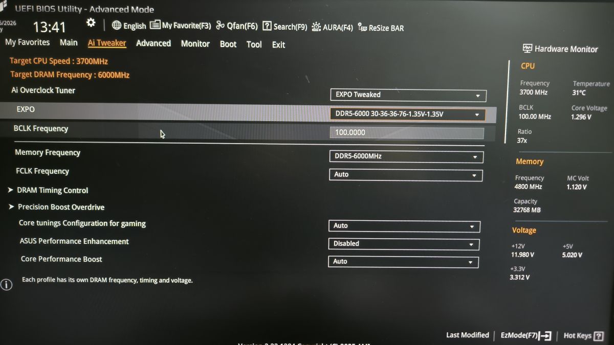

    Expo 1 to właśnie pierwszy, podstawowe profil Expo zapisany przez producenta.
    Expo tweaked oznacza wybrany któryś z profili, ale zmodyfikowany w jakiś sposób, ale nie analizowaliśmy teraz w jaki.
    Katować testami tego nie trzeba, jak będziesz używał i się nie będzie wieszał to znaczy, że jest OK. Zwyczajne użytkowanie przez dłuższy czas da odpowiedź czy jest wszystko w porządku.

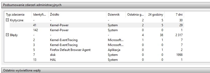

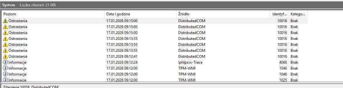

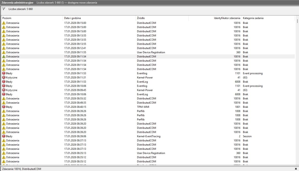

    Sprawdzałem przed chwilą w dzienniku zdarzeń i mam w nim takie błędy.
    Może format całkowity by coś pomógł i zainstalowanie Windowsa na nowo?

    Ten distributedCOM 10016 nic nie znaczy, to nie on powoduje crashe. Kernel power oznacza tylko tyle, że w ostatnim ułamku sekundy system zarejestrował odcięcie prądu. Tak czysty log sugeruje właśnie problem sprzętowy, ale dwa sypiące się komplety RAM-u pod rząd, to trochę za dużo pecha. Tak, że jest zagwozdka.

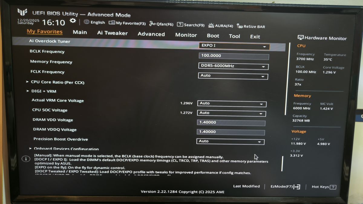

    Tutaj.
    Ekran ustawień BIOS z zaznaczoną opcją Ai Overclock Tuner ustawioną na EXPO I

  • #346 21812190
    dt1
    Admin grupy komputery
    Posty: 48292
    Pomógł: 7329
    Ocena: 8317
    Zostaw na 6000.
    Zacznij tylko od SoC. nie przekraczaj 1,32 V, zacznij od 1,30 V. Możesz też sprawdzić, czy obniżenie VSoC czegoś nie zmieni, ponieważ na niektórych forach twierdzą, że VSoC z zakresu 1,20-1,25 V powinno starczyć i czasami poprawia stabilność.
    Gdyby komputer nie chciał wystartować po zmniejszeniu napięcia, musisz przywrócić ustawienia BIOS do domyślnych zworką na płycie, więc zanim to zrobisz, zapoznaj się z jej lokalizacją na wszelki wypadek.

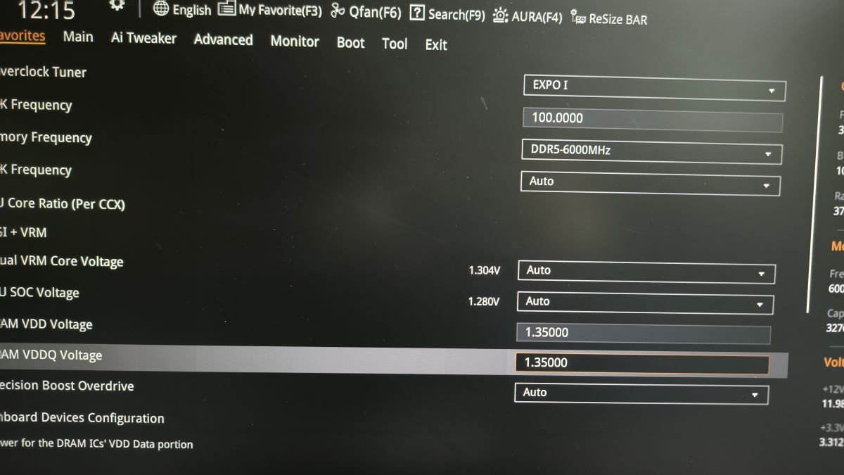

    Ocena: 48
    Teraz mam tak ustawione.
    Ustawienia BIOS z napięciem DRAM VDD i VDDQ ustawionym na 1.35000V
    Czyli zmienić z 1,35000 na?
  • #348 21812261
