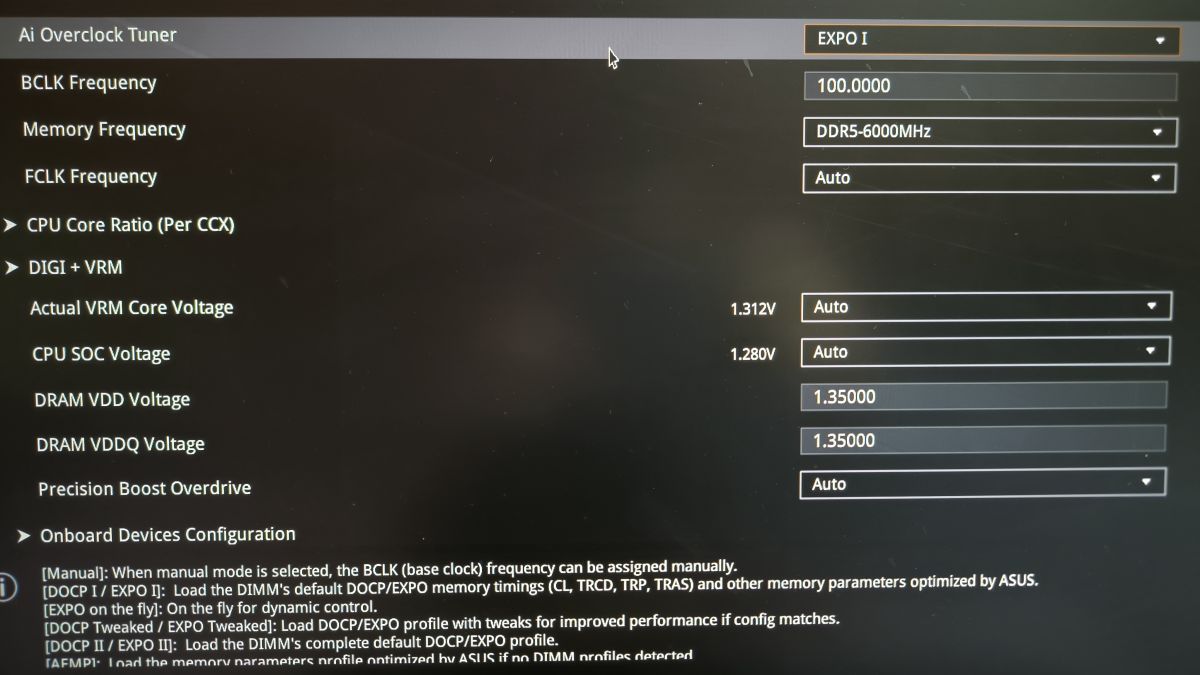

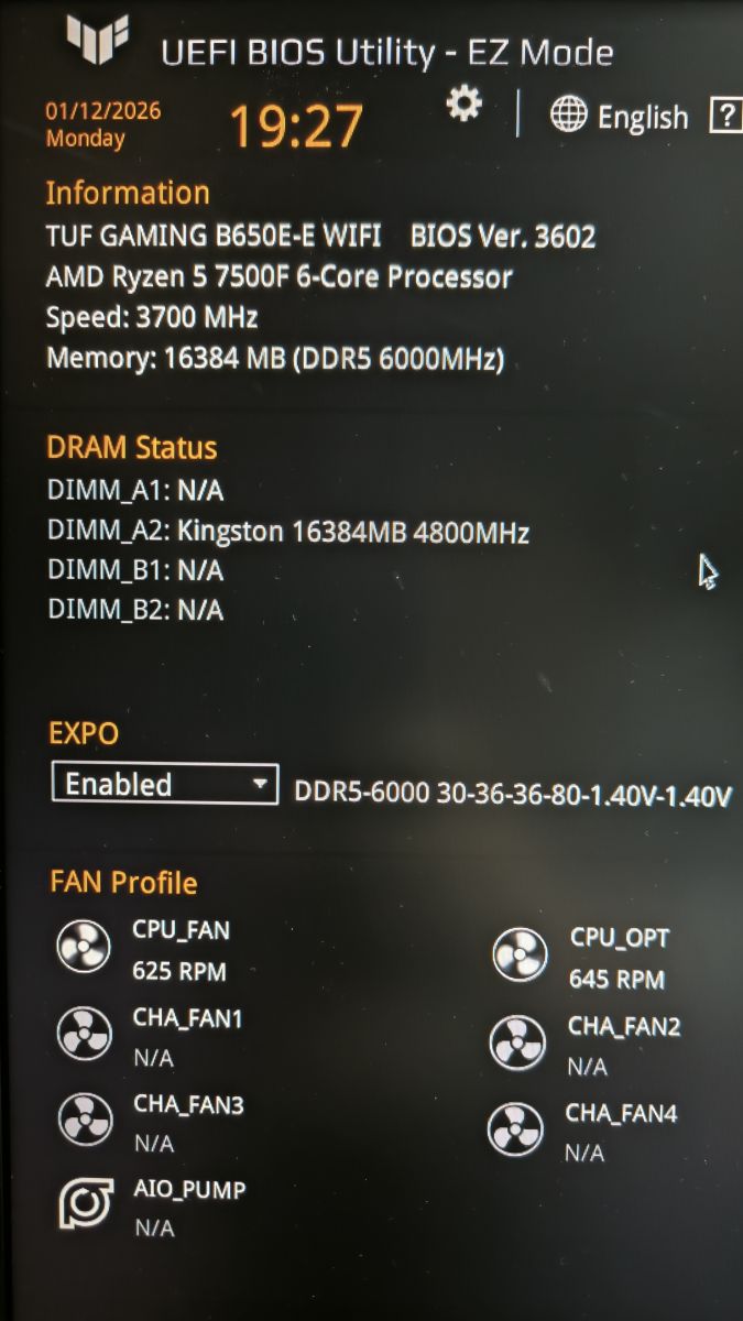

  • #315 21809729
    Marcinva
    Posty: 882
    Pomógł: 17
    Ocena: 48
    Czyli tu nic nie zmieniam.

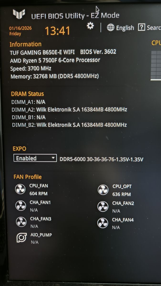

    Ekran BIOS z ustawieniami częstotliwości i napięć CPU oraz pamięci DDR5
    Tylko tu daje Enabled?
    Ekran BIOS z ustawieniami EXPO w trybie Enabled i informacjami o RAM i wentylatorach
  • #316 21809764
    turkuc11
    Spec od komputerów
    Posty: 8008
    Pomógł: 1766
    Ocena: 1919
    EXPO możesz odpalić zarówno na pierwszym, jak i na drugim screenie (AI overclock tuner). Tak, reszty nie tykaj.

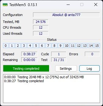

  • #318 21810602
    Marcinva
    Posty: 882
    Pomógł: 17
    Ocena: 48

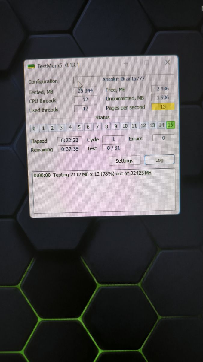

    Nowy ram juz w PC - ustawiłem jak na zdjeciach
    Ekran BIOS z ustawieniami płyty głównej, procesora i pamięci RAM DDR5 Ustawienia BIOS dla EXPO DDR5-6000 z timingami 30-36-36-76 i napięciem 1.35V
    Screen po tescie 30 minut teraz ustawiam na 60 minut.
    Zrzut ekranu programu TestMem5 pokazujący zakończony test pamięci RAM

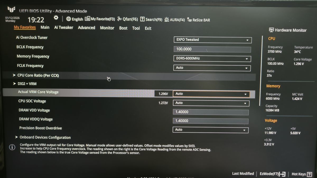

    Powinien być chyba EXPO-1 zamiast EXPO Tweaked, chociaż z ekranu nie wynika, żeby jakieś ustawienia zostały zmienione względem domyślnych. Testuj i daj znać, czy działa lepiej niż Kingstony.

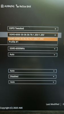

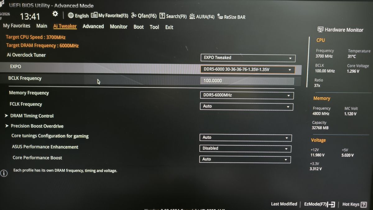

  • #320 21810611
    Marcinva
    Posty: 882
    Pomógł: 17
    Ocena: 48
    Chyba za szybko je pochwaliłem - po napisaniu postu właczyłem test i po 5 minutach reset, jestem wsciekły
    Zmienić na EXPO I ?
  • #321 21810614
    dt1
    Admin grupy komputery
    Posty: 48290
    Pomógł: 7324
    Ocena: 8310
    Na początek tak, bo tweaked oznacza, że jest to profil zmodyfikowany o jakieś ustawienia.

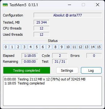

    Ustawiłem EXPO 1 i na razie leci bez resetu.
    Okno programu TestMem5 pokazujące test pamięci RAM z użyciem 12 wątków
    Panowie testować jeszcze na jakiś określony czas ? z jakąs zmiana ?
    Test pamięci RAM w programie TestMem5 zakończony bez błędów po 1 godz. 18 minutach
  • #325 21810707
    turkuc11
    Spec od komputerów
    Posty: 8008
    Pomógł: 1766
    Ocena: 1919
    Jak nie ma błędów to korzystaj. Tylko sprawdź czy ten anonimowy profil 1 ustawił RAM na 6000CL30.

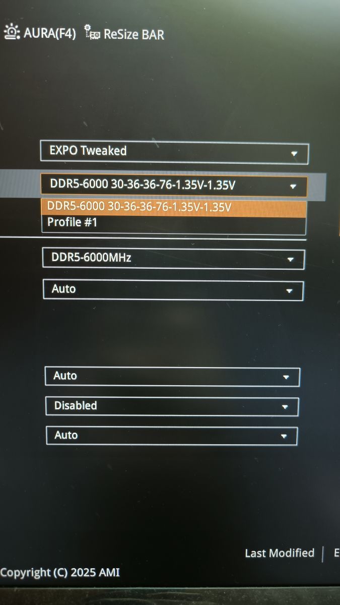

    turkuc11
    Spec od komputerów
    Posty: 8008
    Pomógł: 1766
    Ocena: 1919
    Myślałem że chodzi o ten profil 1:
    Ekran BIOS z wybranym profilem EXPO DDR5-6000 przy opóźnieniach 30-36-36-76 i napięciu 1.35V
    Jak nie to tyle, ciesz się.
  • #328 21810753
    Marcinva
    Posty: 882
    Pomógł: 17
    Ocena: 48
    Nie mam go włączonego, na górze mam Expo 1 a reszta tak.
    Ustawienia BIOS z wybranym trybem Ai Overclock Tuner: EXPO I
    Jak zmieniam na ten Profile #1 to nic się w innych oknach nie zmienia.
  • #329 21810760
    turkuc11
    Spec od komputerów
    Posty: 8008
    Pomógł: 1766
    Ocena: 1919
    Zostań przy EXPO I. Działa i tyle, temat zakończony.
