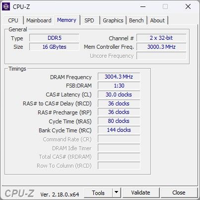

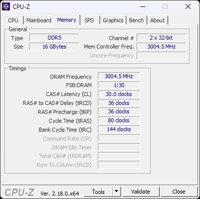

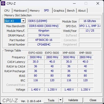

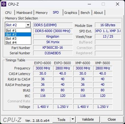

    @turkuc11
    Testowałem teraz, tak jak wczoraj pisałeś po resecie komputera ta kość co wczoraj sprawdzałem i po 4-5 minutach był reset - po resecie komputer włączył się ponownie po czym chciałem włączyć przeglądarkę, włączyła się i były w niej odpalone 4 karty z poprzedniego resetu które chciały się włączyć i zawieszka.... . Test był w slocie 2 od procesora. Teraz przełożę ta sama kość do slotu numer 4 i zrobię test. Następnie wyjmę ja ją i przetestuję druga kość w slocie 2 i 4. Moim skromnym zdaniem, nieznającym się na PC coś jest dziwne. Przed testem (tym, co teraz robiłem) włączyłem chyba z 50 nowych kart w przeglądarce ładowały się, ale komputer się nie zawiesił 🤔.
    W razie W zrobiłem screeny w programie CPU-Z pierwszej kości.
    Zrzut ekranu z programu CPU-Z pokazujący szczegóły pamięci RAM w slocie 2 Zrzut ekranu z programu CPU-Z pokazujący parametry pamięci DDR5 16 GB
    Przekładam w slot 4 i testuje, dam znać jaki będzie efekt.
    Na drugiej kości reset po 20 minutach, test ustawiony na 30minut.
    Zrzut ekranu z programu CPU-Z pokazujący szczegóły pamięci RAM DDR5 Kingston 16 GB Zrzut ekranu z programu CPU-Z pokazujący parametry pamięci DDR5 16 GB

  • #276 21807507
    turkuc11
    Spec od komputerów
    Posty: 8018
    Pomógł: 1769
    Ocena: 1922
    Skoro resety są tylko/głównie wtedy gdy w użyciu jest druga kość niezależnie od konfiguracji to chyba mamy winnego - owa kość nie trzyma parametrów. Wg mnie możesz zaczynać proces reklamacji. Jako że kości przychodzą w zestawach to reklamacja (wymiana albo zwrot kasy) będzie dotyczyć obu modułów.
    Także masz fajny zestaw, ale niestety niefart - trafiłeś na wadę nowego produktu.

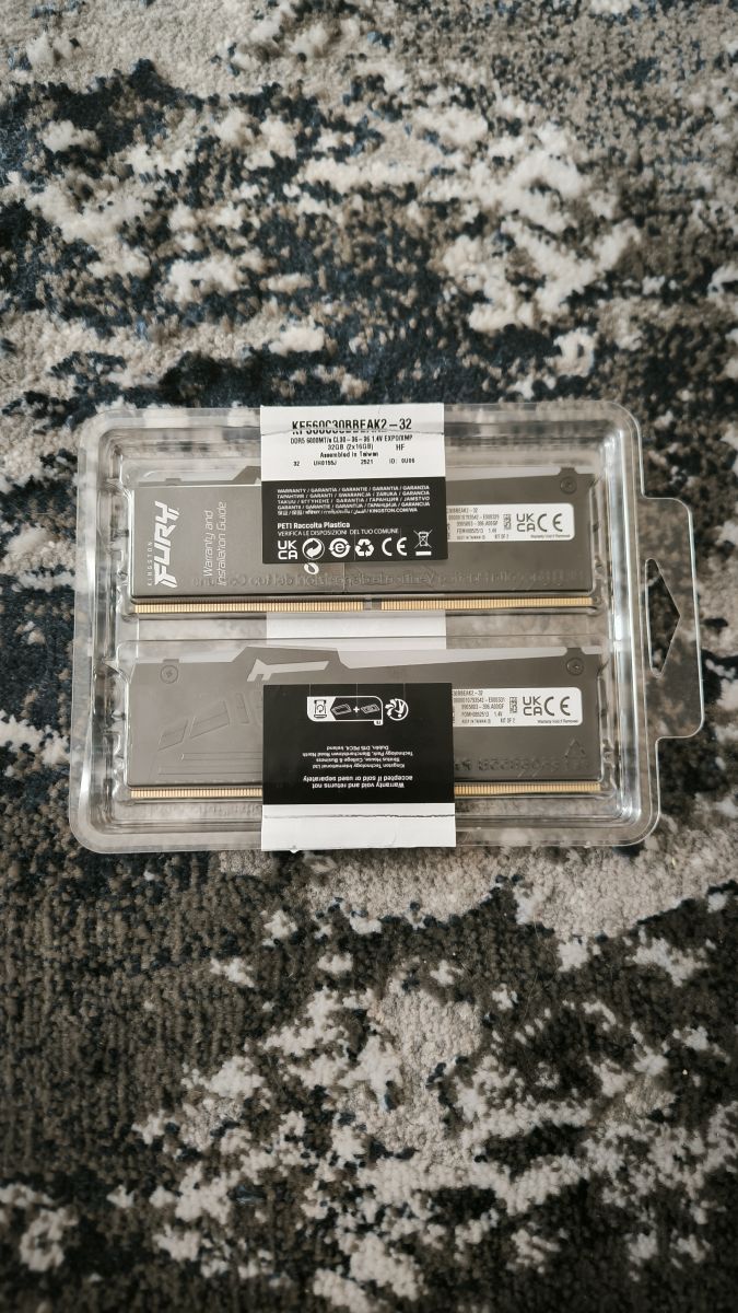

    Dzwoniłem do sklepu w którym kupiłem ram i powiedzieli mi że na zwrot jest za pózno, można złożyć reklamacje, od złożenia reklamacji poprzez strone w ciągu dwóch dni skontaktuje sie ktoś od nich ze mną - może to być zwrot kasy lub wymiana na inny ram, tyle że słowo "inny" nie wiem czy tej samej formy i takie same czy inne kosci innej fimrmy. Czuje że jesli w ciągu dwóch dni ktoś się zemną skontaktuje zapewne bede musiał odesłac dochodzi 2 dni aż ram do nich dojdzie + czas aż się zbiorą i go sprawdza + na pewno jakis czas na podjęcie decyzji + aż mi odeslą inny lub zwrócą kase....
    Sam nie wiem co mam robić juz, odsyłać czy kupować te good ramy a kingstony odsyłać i czekać na ich decyzje.
    turkuc11 napisał:

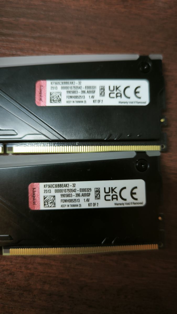

    PS. Tak z ciekawości, nalepka na obu modułach pokazuje 6000CL30?
    Ram jak i pudełko wygląda tak
    Pamięć RAM Kingston FURY 2x16GB DDR5 w plastikowym opakowaniu na dywanie Dwie kości RAM Kingston KF560C30BBEAK2–32 na tle drewnianego blatu
  • #280 21807742
    turkuc11
    Spec od komputerów
    Posty: 8018
    Pomógł: 1769
    Ocena: 1922
    Byle nie Patrioty i byle min. 6000CL30. Nie mogą ci wymienić na gorsze kości (o gorszych parametrach).

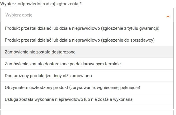

    Biore sie za złożenie tej reklamacji, tylko co wybrać 1 czy 2 opcje ?
    Lista rozwijana z opcjami zgłoszenia reklamacyjnego na stronie internetowej.
    który to jest numer seryjny ? czy to ten numer KF560C30BBEAK2-32 ?
  • #286 21807835
    turkuc11
    Spec od komputerów
    Posty: 8018
    Pomógł: 1769
    Ocena: 1922
    Raczej jedynka.
    To jest numer katalogowy części. Sumer seryjny jest poniżej i jest chyba inny dla obu kości. Na opakowaniu nie było gdzieś np. na boku innego numeru?

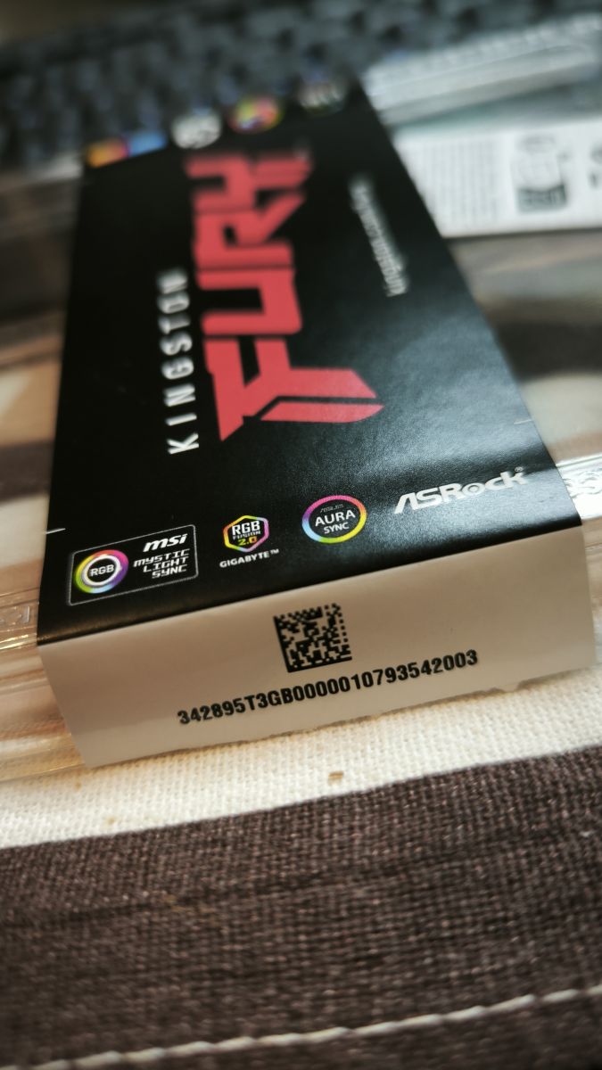

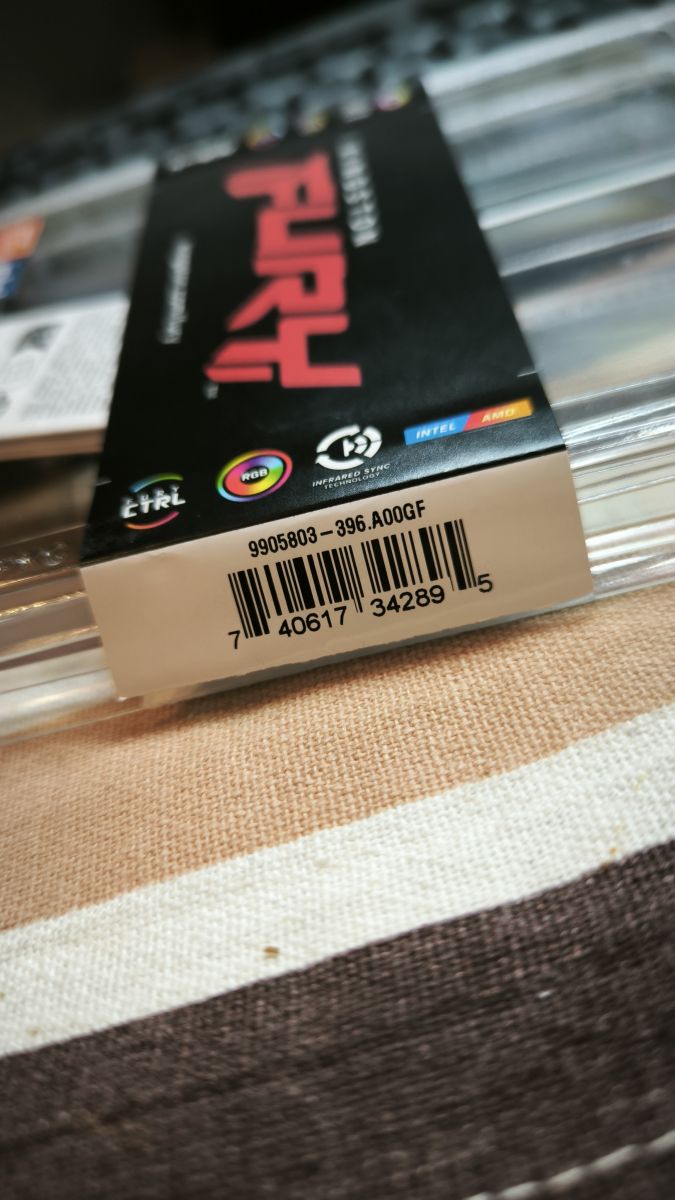

    Przy wyborze opcji nr1 nie mam do wyboru żadnych opcji, przy opcji nr2 mam takie opcje do wyboru
    Zrzut ekranu z formularza wyboru sposobu realizacji reklamacji z czterema opcjami
    Na opakowaniu mam takie jakieś numery i takie na odwrocie pudełka jak wstawiłem w poscie wyżej
    Zbliżenie na opakowanie pamięci RAM Kingston FURY z kodem kreskowym i numerem seryjnym Zbliżenie etykiety pudełka pamięci RAM Kingston Fury z kodem kreskowym i numerem produktu
  • #288 21807866
    turkuc11
    Spec od komputerów
    Posty: 8018
    Pomógł: 1769
    Ocena: 1922
    Zgłoszenie z tytułu gwarancji ma wyższą instancję w postaci producenta/importera, w przypadku sklepowej jesteś na łasce sklepu. Pytanie czy tu nie chodzi o tym gwarancji jaki był podany w opisie produktu podczas zakupu.
    Numer nad kodem kreskowym przypomina numer seryjny.

    No więc jakby gwarancja producenta/importera, ale cholera go wie. Sklep też jest odpowiedzialny z tytułu rękojmi, takie jest prawo.
