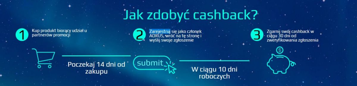

    Witam. Mam pytanie co do tego cachbacku, musze czekac 14 dni od zakupu czy moge dziś się zarejestrować ? :)
    Instrukcja uzyskania cashbacku z trzema krokami i ikonami na tle kosmosu

    Zarejestrować pewnie możesz się w dowolnym momencie, ale produkt możesz zarejestrować po 14 dniach od zakupu (przy czym tylko do 24 dnia od daty zakupu).
    Dobrze, ale zakupu dokonałem 15.12.2025r fakturę mam wystawiona na dzień 18.12.2025r. Czyli produkt muszę zarejestrować od daty wystawienia faktury tj. 01.01.2026 ? :)
  • #79 21784756
    dt1
    Admin grupy komputery
    Posty: 48292
    Pomógł: 7329
    Ocena: 8317
    Tak, sprzęt rejestrujesz w przyszłym roku :)
    Data faktury jest wiążąca, bo kopię tej faktury dostanie producent i na jej podstawie liczą terminy.

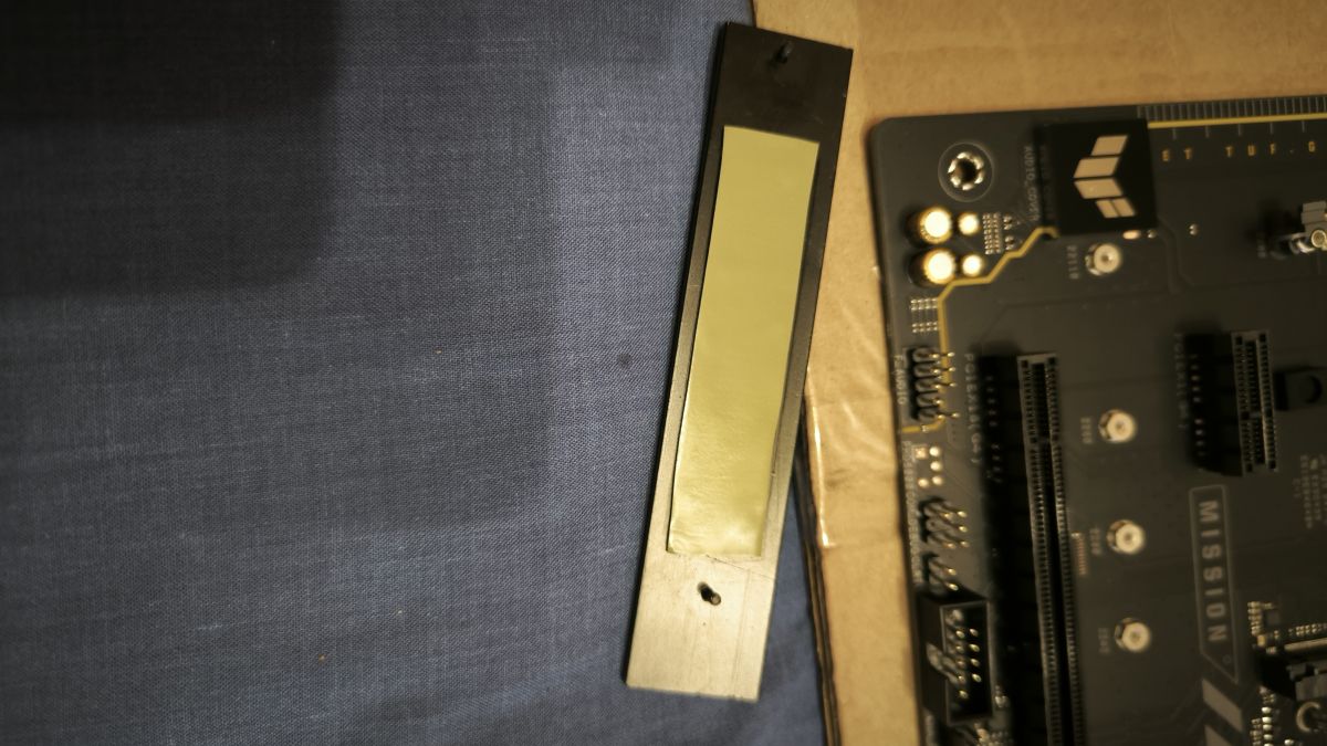

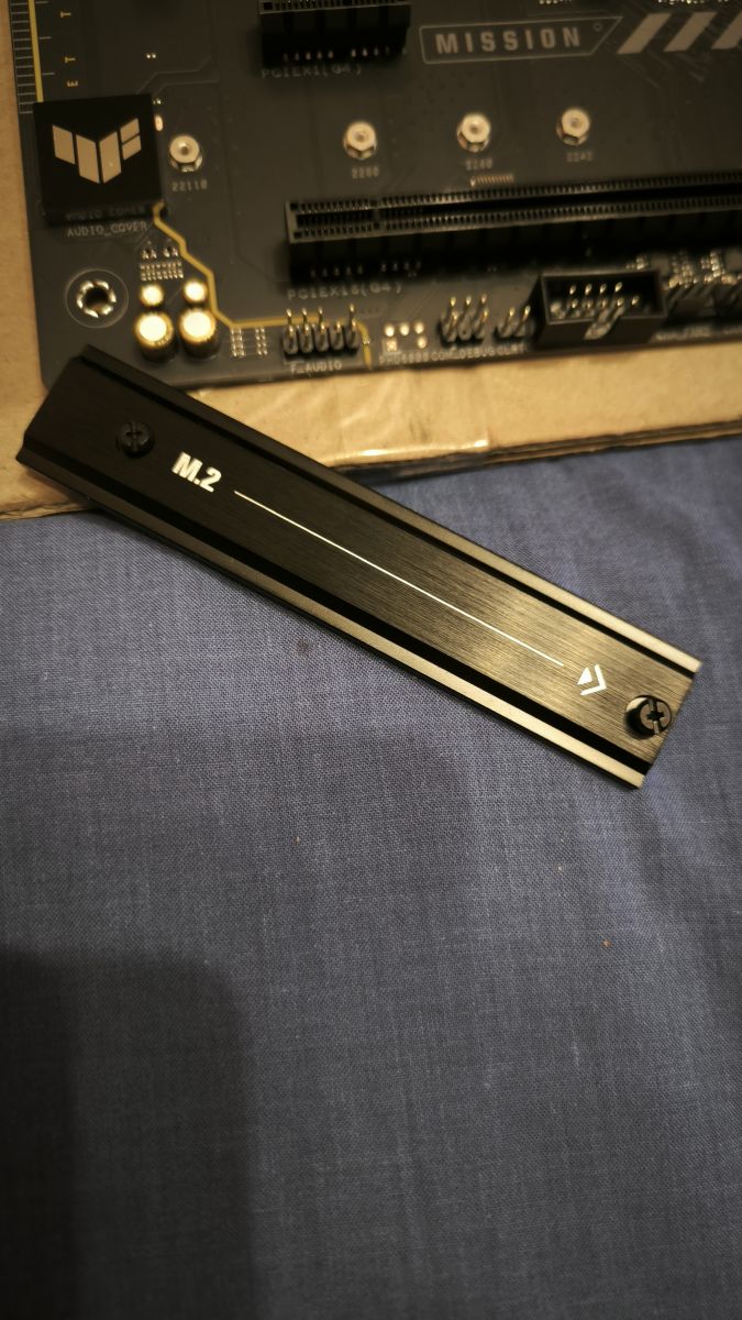

    Mam teraz już problem, "te coś" mam zdejmować z tego metalu? 🙂

    #83 21784802
    dt1
    Posty: 48292
    Pomógł: 7329
    Ocena: 8317
    Nie, termopad zostawiasz tak jak jest, zdejmujesz z niego tylko folię zabezpieczającą.
    Ten element przekazuje odprowadzane ciepło do radiatora (bez niego radiator nie dotknie dysku).

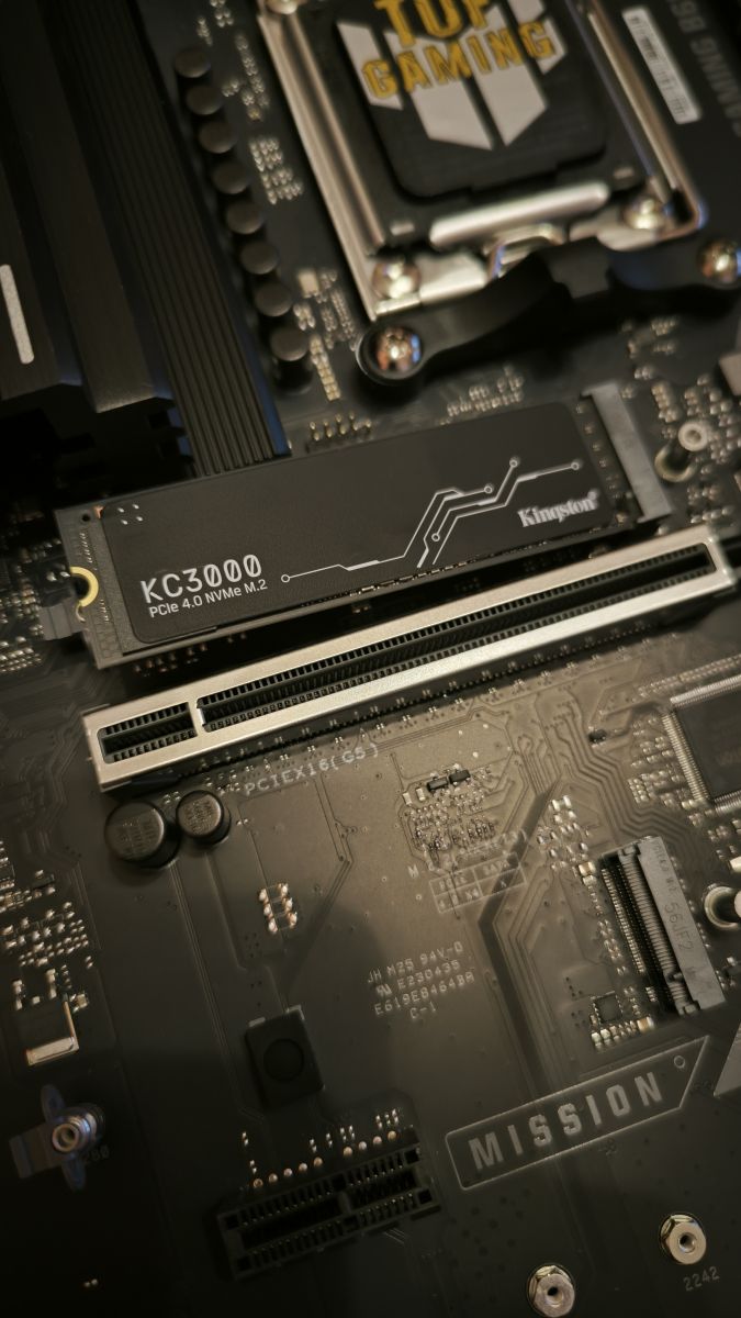

    Swoją drogą ciekawe, czy Asus poprawił konstrukcję swojego chłodzenia dysków. Za czasów płyt B760 wysłałem im informację wraz ze zdjęciami, że ich mechanizm chłodzenia dysków jest źle zaprojektowany. Oczywiście dostałem standardową i nic nie wnoszącą informację, że zostanie to przekazane do odpowiednich działów.
    Problem polegał na tym, że termopad na radiatorze był za gruby i za twardy, więc dokręcając radiator do końca, tak jak się powinno, dysk wyginał się w banan. Między środkiem a skrajem wymierzyłem różnicę nieco ponad 2 mm, więc dość duże ugięcie. Dokładnie z dyskiem KC3000 ten test robiłem.
    Jak zamontujesz to sprawdź (bo krawędź dysku widać pod radiatorem), czy dysk nie jest wygięty :)

    @dt1 jak mnie wzrok nie myli to jest jak piszesz, jest wygięty na środku. Nie mam jak zrobić dobrego zdjęcia.
    Kurde, i to może tak zostać czy zdjąć ten termopad? 😁
  • #87 21784843
    dt1
    Posty: 48292
    Pomógł: 7329
    Ocena: 8317
    Możesz poluzować trochę docisk śrub tego radiatora (tylko tak, żeby większość śruby była nadal wkręcona, ewentualnie z niektórymi płytami takie gumowe klocki do podłożenia pod dysk dawali, żeby podstawić pod jego środek.
    Generalnie w przypadku płyt asusa nauczyłem się, że producent ma wadliwy projekt chłodzenia dysku i jego montaż robię tak, że kładę radiator (z termopadem) na dysku, dokręcam śrubę do pierwszego najmniejszego wyczuwalnego oporu, to samo robię z drugą. potem robię jeszcze +90 stopni (ćwierć obrotu) na obu. Jeśli nie zaczyna się jeszcze wyginać to można dociągnąć jeszcze trochę.
    Alternatywnie można sobie kupić nieco cieńszy i miękki termopad (ten z B760 pamiętam że był bardzo twardy, więc zamiast się kompresować to wyginał dysk). Jak jest 2 mm to można kupić 1.5 mm i 1.0 mm i przymierzyć grubszy, jak będzie dalej wyginał to cieńszy, należy jednak zwrócić uwagę, żeby minimalnie dociśnięty do chłodzenia ten termopad był, bo nie jest on tam jednak tylko dla dekoracji.
    Gumową podpórkę pod dysk też opcjonalnie można dołożyć.
    Niby porządna firma a prostej rzeczy nie potrafią od wielu lat naprawić.
