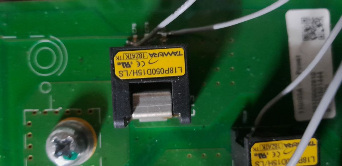

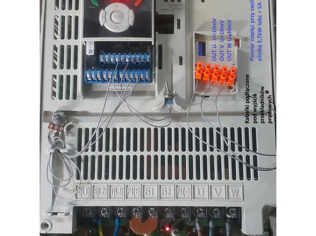

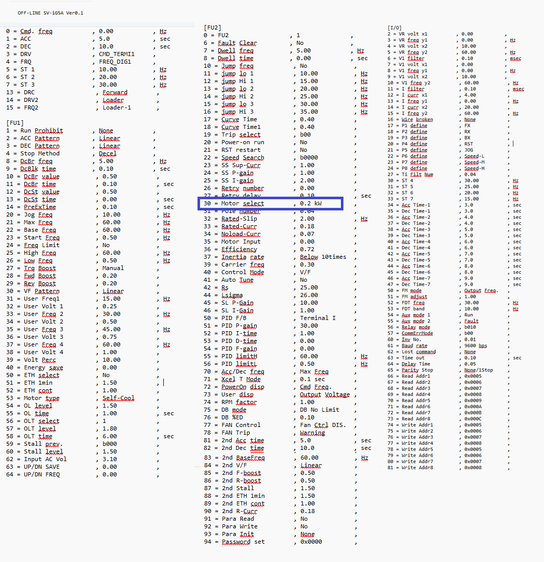

✨ Dyskusja dotyczy falownika LG iG5A SV110IG5A-4 oraz braku parametrów H91 i H92, które według dokumentacji służą do kopiowania nastaw między panelem a falownikiem. Parametry te pojawiają się tylko przy podłączonej zewnętrznej klawiaturze (remote keypad), której w omawianym przypadku brak, co tłumaczy ich nieobecność. Wartość parametru H30 (moc silnika) różni się między ustawieniami na panelu (11 kW) a odczytem w oprogramowaniu DriveView (0,2 kW), co może wskazywać na rozbieżności między pamięcią EEPROM falownika a panelem. Falownik działa poprawnie na stole testowym, ale w aplikacji u klienta nie osiąga pełnej częstotliwości (max 30 Hz), mimo sterowania na 100%, co może być związane z przeciążeniem lub problemami pomiarowymi. Podejrzenie uszkodzenia jednego z trzech przekładników prądowych L18P050D (TAMURA) potwierdzają nierówne napięcia pomiarowe na fazach, co wpływa na stabilność pracy falownika. Wymiana panelu lokalnego powoduje natychmiastową zmianę nastaw, gdyż parametry lokalne są przechowywane w panelu. Przełącznik 3.3P obok panelu prawdopodobnie odpowiada za wejścia P/N, terminację RS485 lub wybór sygnału analogowego prąd/napięcie. Pomiar prądu na poszczególnych fazach nie jest możliwy do przełączenia w standardzie. Dyskusja zawiera także uwagi dotyczące trudności serwisowych związanych z lutowaniem i wymianą elementów wewnętrznych falownika.
