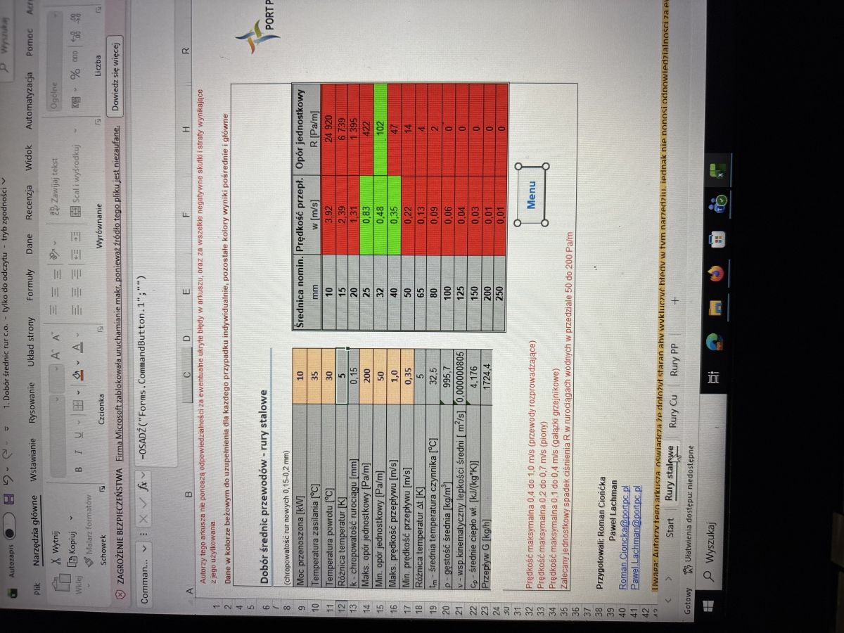

    1.Rury pomiędzy PC, a buforem stalowe 35 mm x 1,5 mm - zgodnie z kalkulatorem De Dietrich.

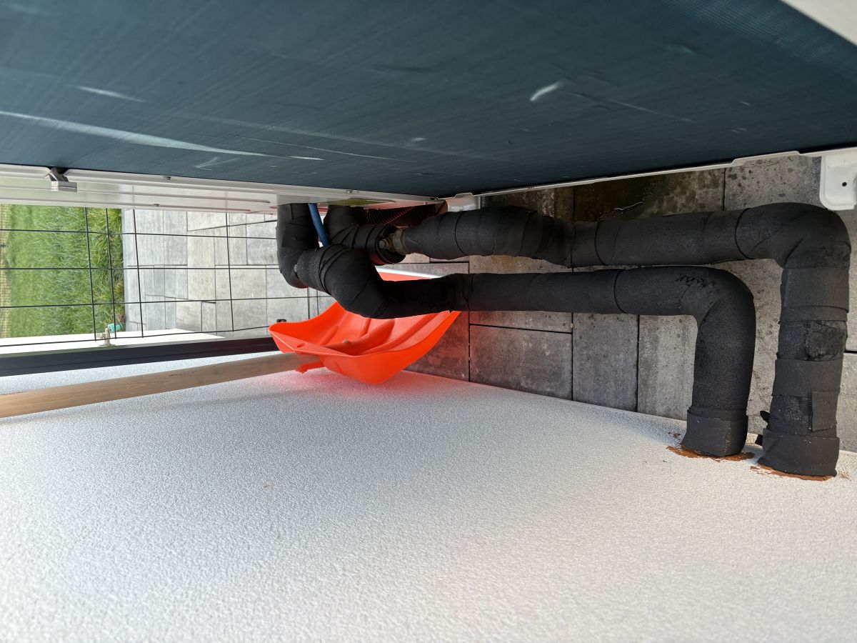

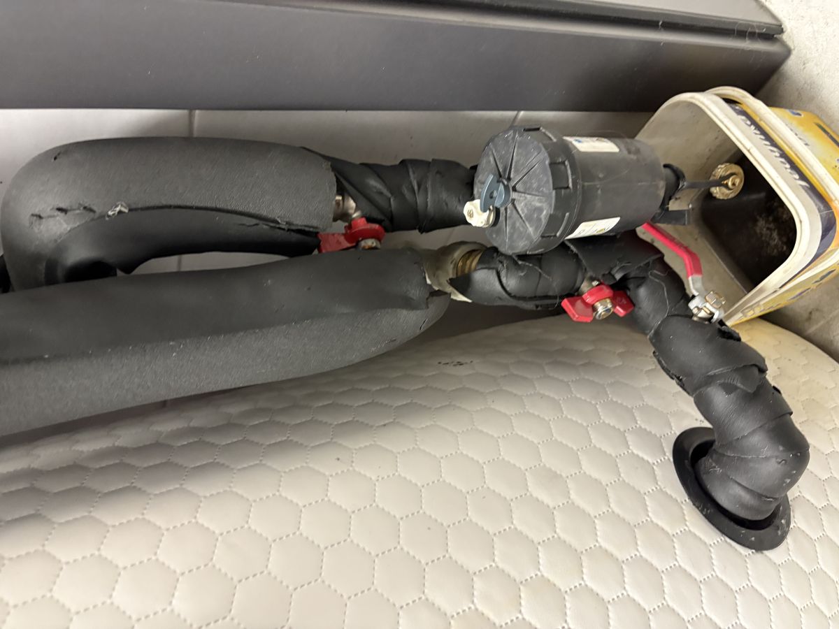

    Rury instalacji zewnętrznej z izolacją termiczną przy elewacji budynku
    U mnie to tak wygląda, jeśli chodzi o podłączenie na zewnątrz. Odległość od wyjścia z PC do bufora to ok. 6,5 m, przy czym po wejściu do kotłowni instalacja okrąża drzwi do pralni, czyli 2 m w górę, później prosty odcinek ok. 1 m i zejście niecałe 2 m w dół.
    Chciałbym na zewnątrz zrobić porządną izolację PUR na rurach, a obecny ich kształt i rozmieszczenie na to nie pozwala, więc skoro mam to przerabiać, przy okazji chciałbym wymienić rury na średnicę zgodną z kalkulatorem deDeteich:

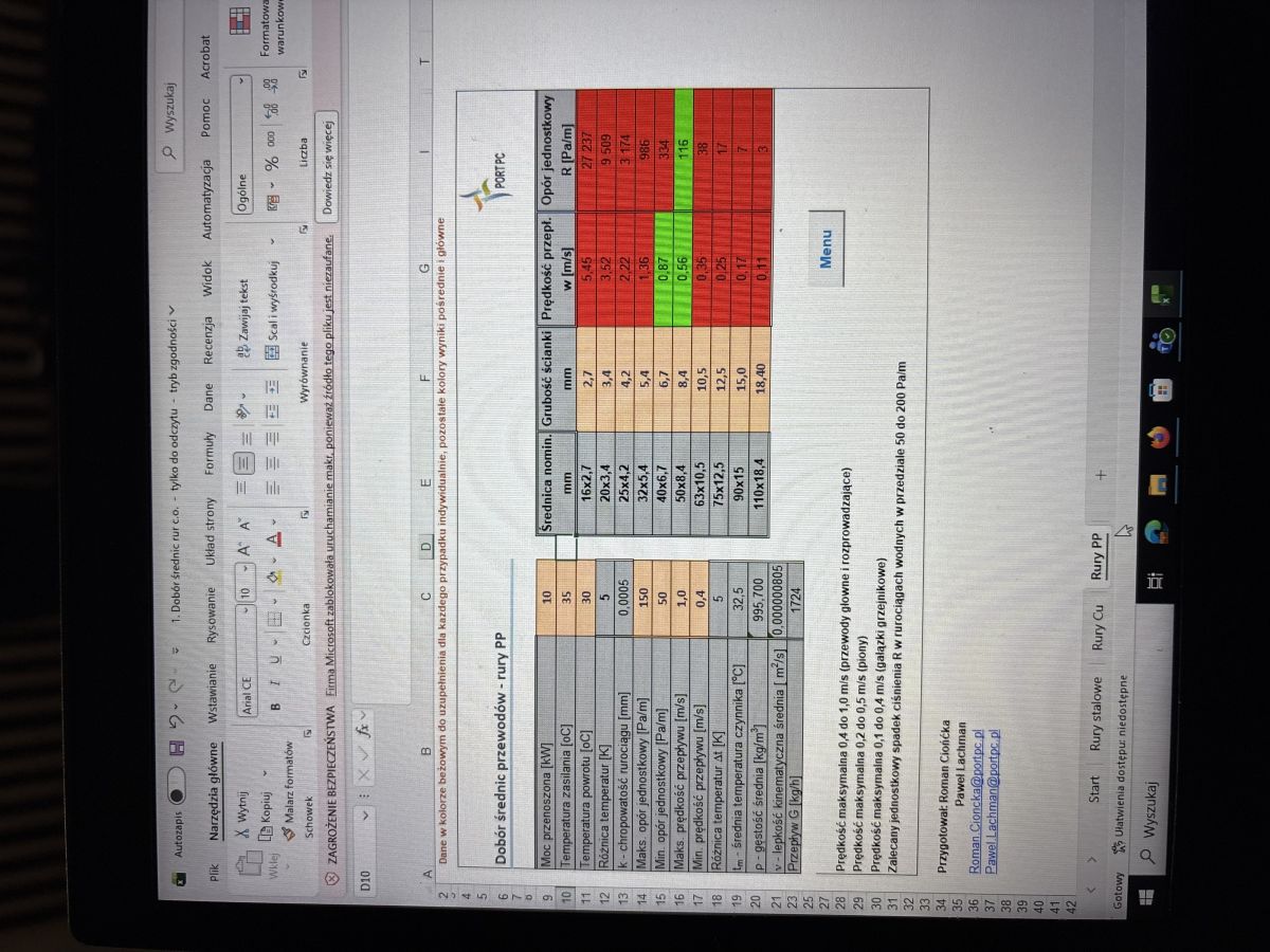

    Tabela doboru średnic rur stalowych z kolorową skalą strat ciśnienia i przepływu.
    Takie średnice podają dla PP:
    Tabela doboru średnic rur PP z oznaczeniami przepływu i stratami ciśnienia

    6,5 m do sporo, montowałęm monobloki tej mocy z orurowaniem 28 stal zapras z większumi odległościami i przepływy były ponad normę.

    Tylko stal ma mniejszą chropowatość i mniejsze opory w stosunku do PP, więc średnica wewnętrzna PP wyjdzie 23,2 mm, plus ewentualne straty na zgrzewach, a stal zaprasowywana, średnica wewnętrzna wyjdzie 25 mm, co przy odległości i podbiciu w górę (jak w moim przypadku) będzie miało przełożenie.
    Załączam schemat, jak to u mnie bym widział docelowo - rury: stal 35 mm, DN 32 mm i docelowo zmianę na bufor mniejszej pojemności, tylko nie wiem, jaki dobrać. Aktualnie schematycznie podobnie idzie instalacja na PP, z tym, że nie ma zaworów przed samą pompą, a filtr skośny jest na zewnątrz.

    Tyle, że u mnie jest rura PP 32 mm x 4,4 mm, czyli średnica wewnętrzna jest mniejsza niż ta, którą wskazujesz, plus ewentualne "wargi" od zgrzewania. Tak, orientowałem się w cenach kształtek i faktycznie nie jest tanio, choć z drugiej strony ma to być na lata.
    Co do przekrojów rur z bufora do rozdzielacza, to jest stal zaprasowywana 28 mm x 1,5 mm - na wyjściu jest dołożony kocioł, aby móc realizować grzanie z pominięciem bufora lub ewentualnie podbić temperaturę z bufora przy ewentualnych dużych mrozach. Podłączone są do rozdzielacza Trinnity z rozdzieleniem na 3 grupy pompowe: parter, piętro i cooler od rekuperacji. Przy chłodzeniu jest wykorzystywana tylko grupa pompowa na cooler, a obwody na parter i piętro są zamykane.

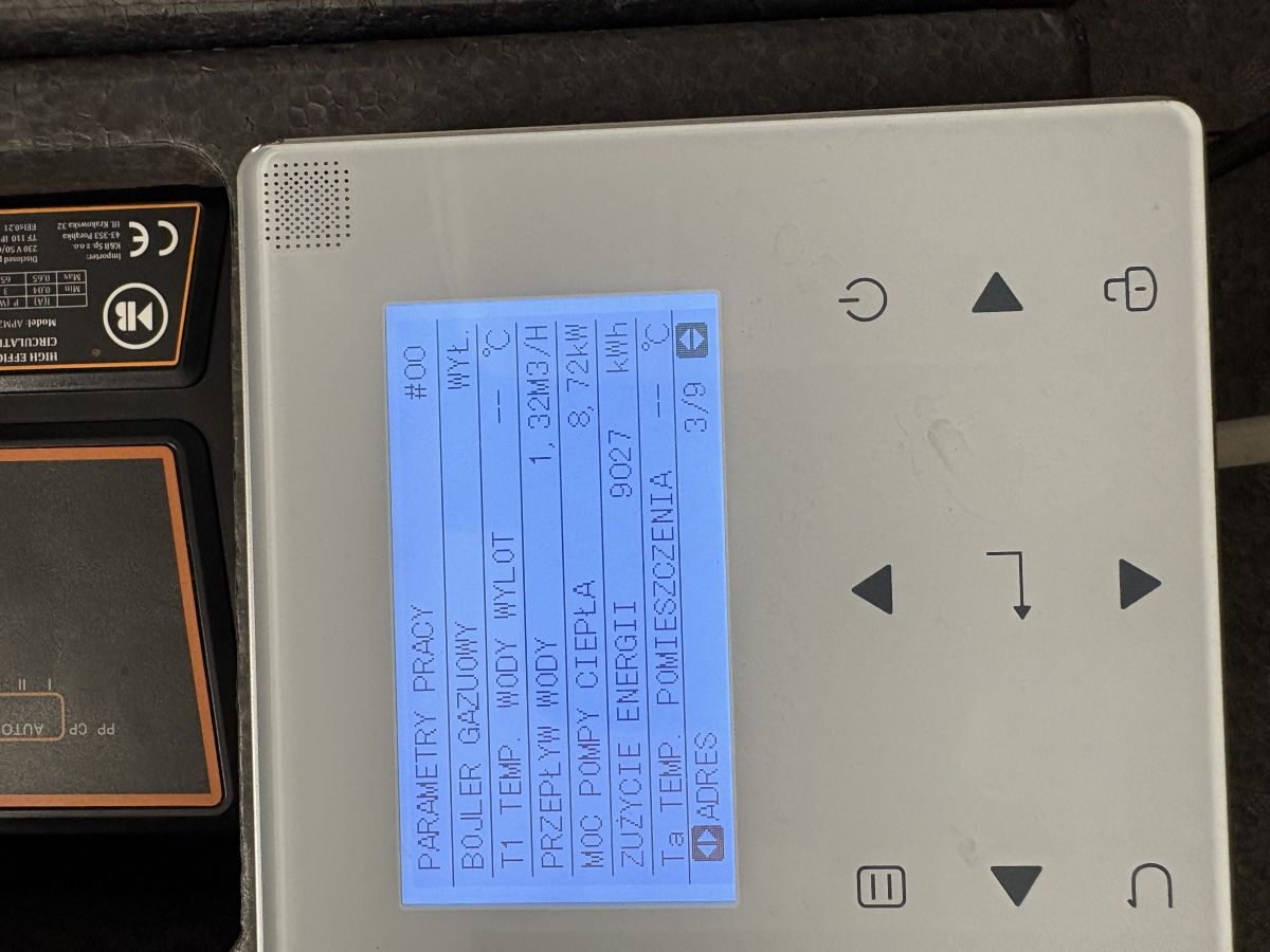

    Sprawdź w parametrach jakie maksymalne przepływy osiąga Twoja pompa na aktualnym orurowaniu. Ustaw większa temperaturę na ogrzewania niż masz aktualnie wymaganą i poczekaj kilkadziesiąt minut, aż pompa ociągnie moc maksymalną, wtedy sprawdź przepływ, różnice temperatur we/wyj.
    Termometrem cyfrowym (i długotrwałym pomiarem porównaj temperatury wejścia do bufora i wyjścia na instalację.

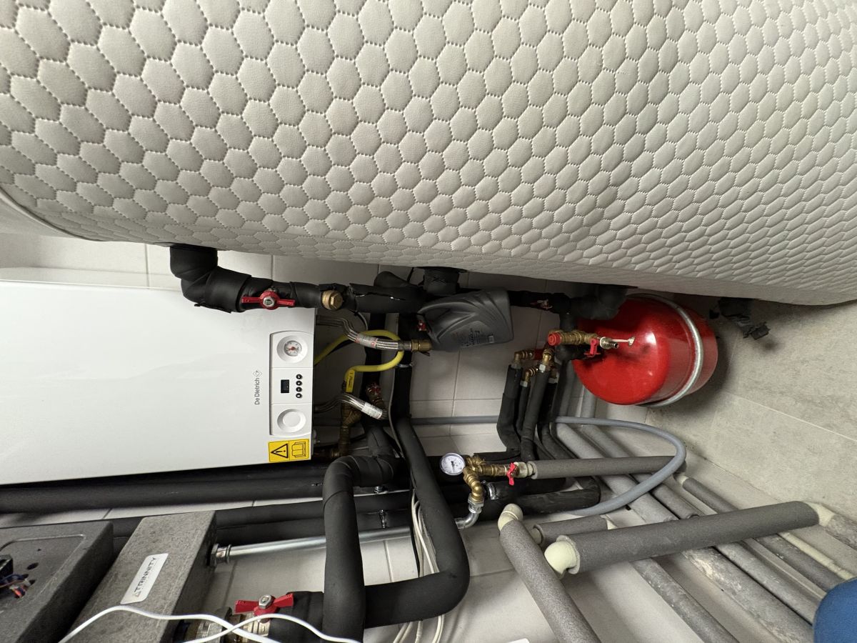

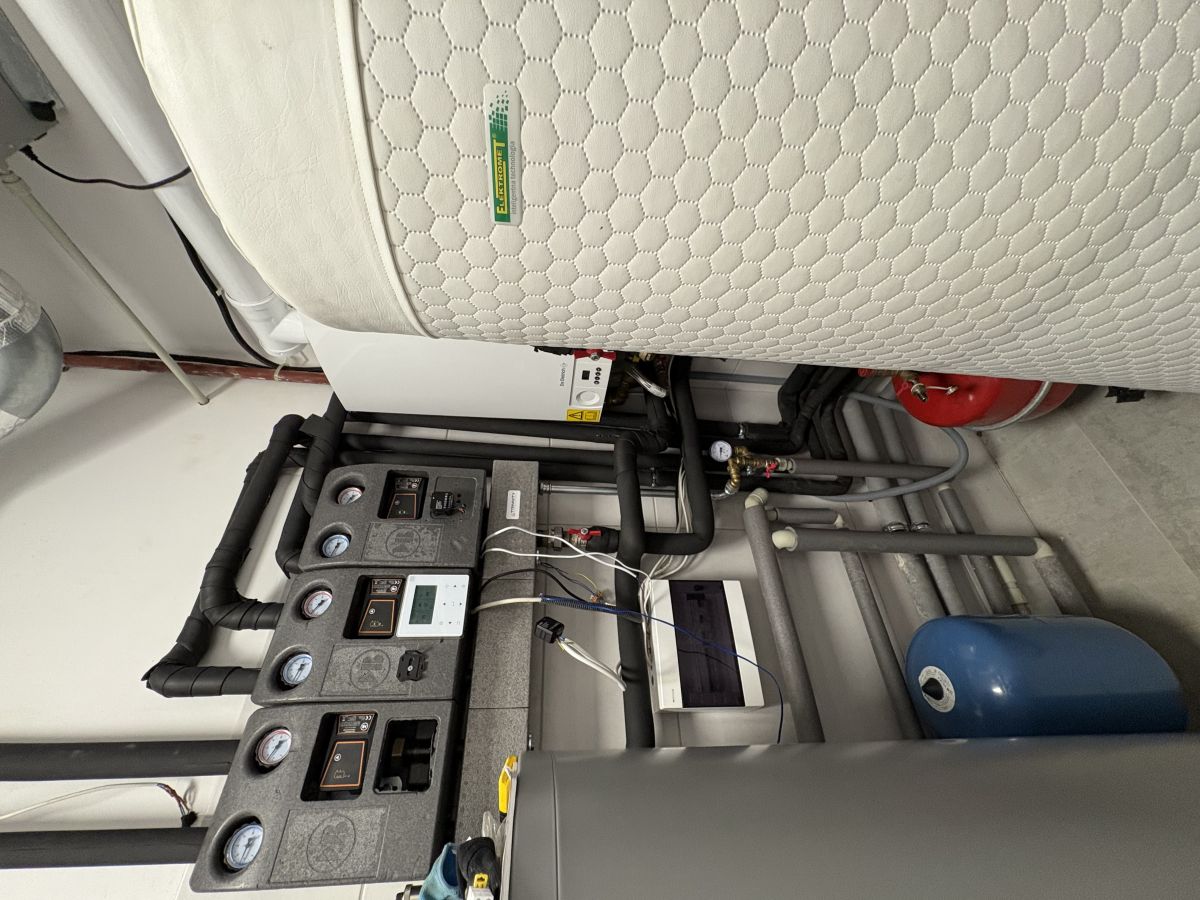

    Pokaż zdjęcia tej instalacji.

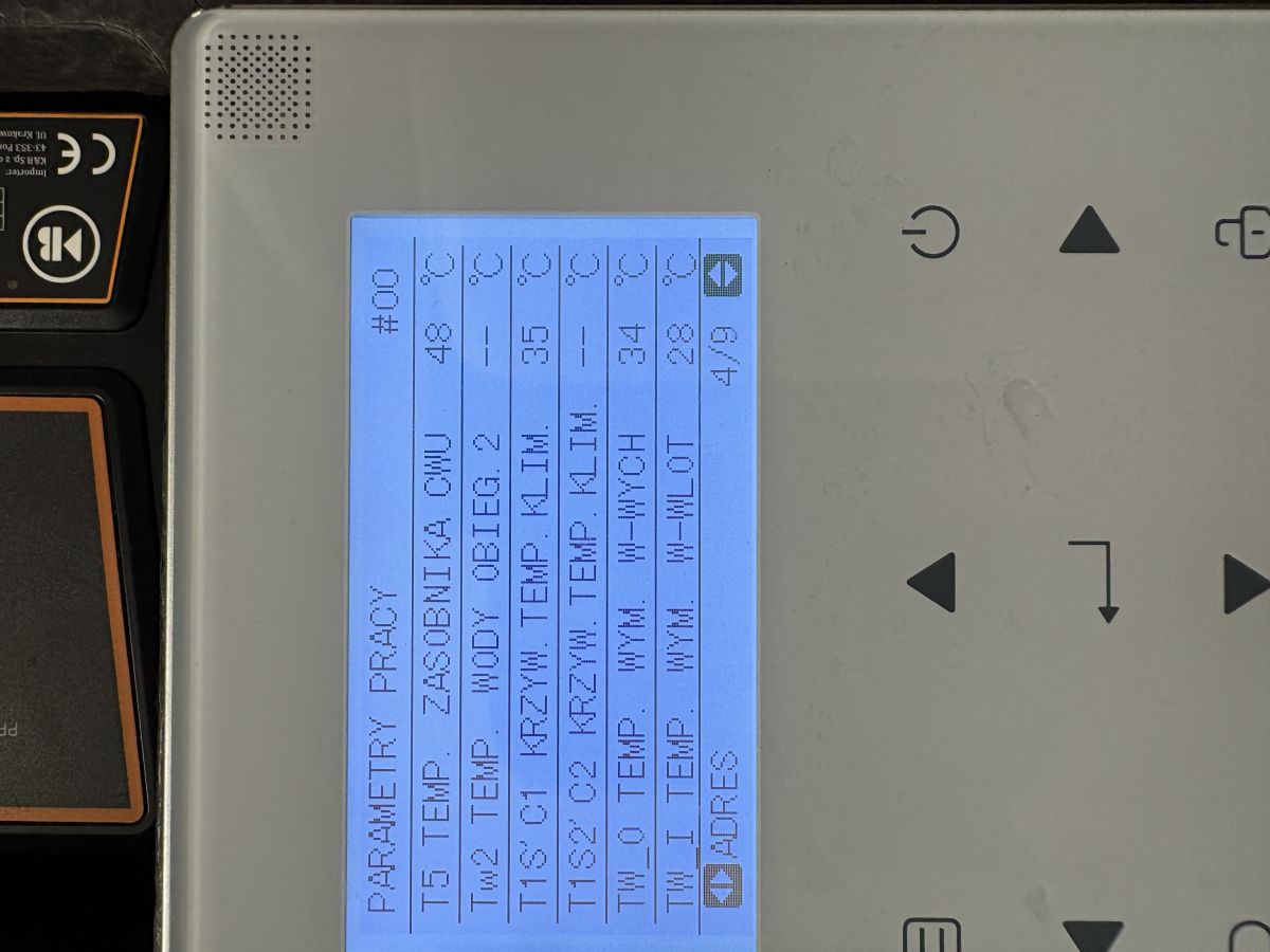

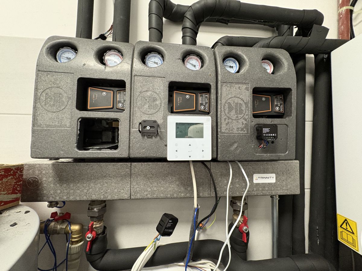

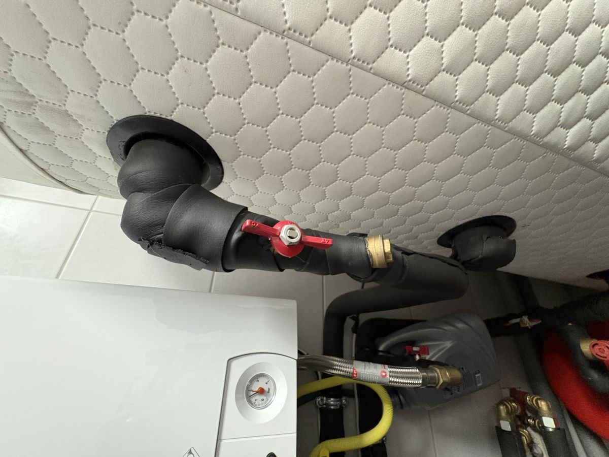

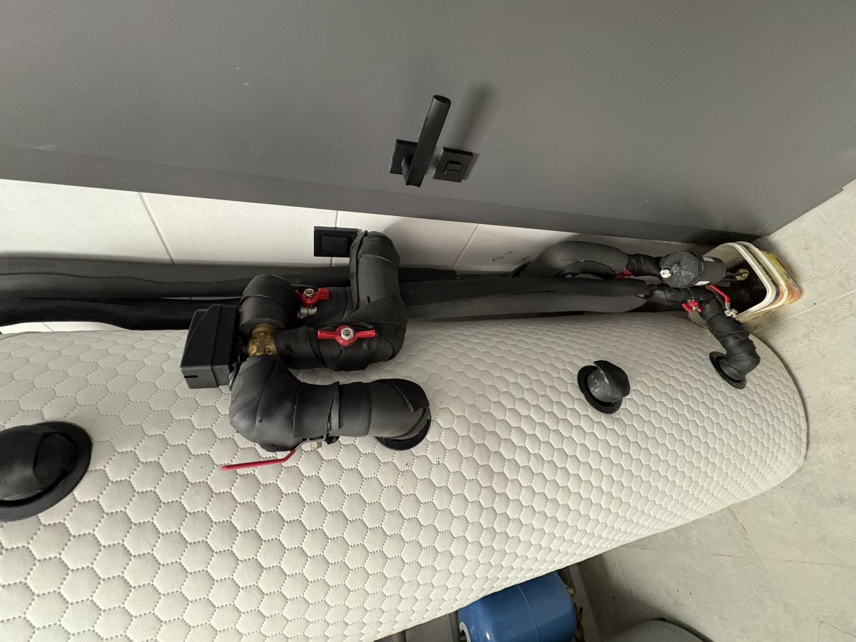

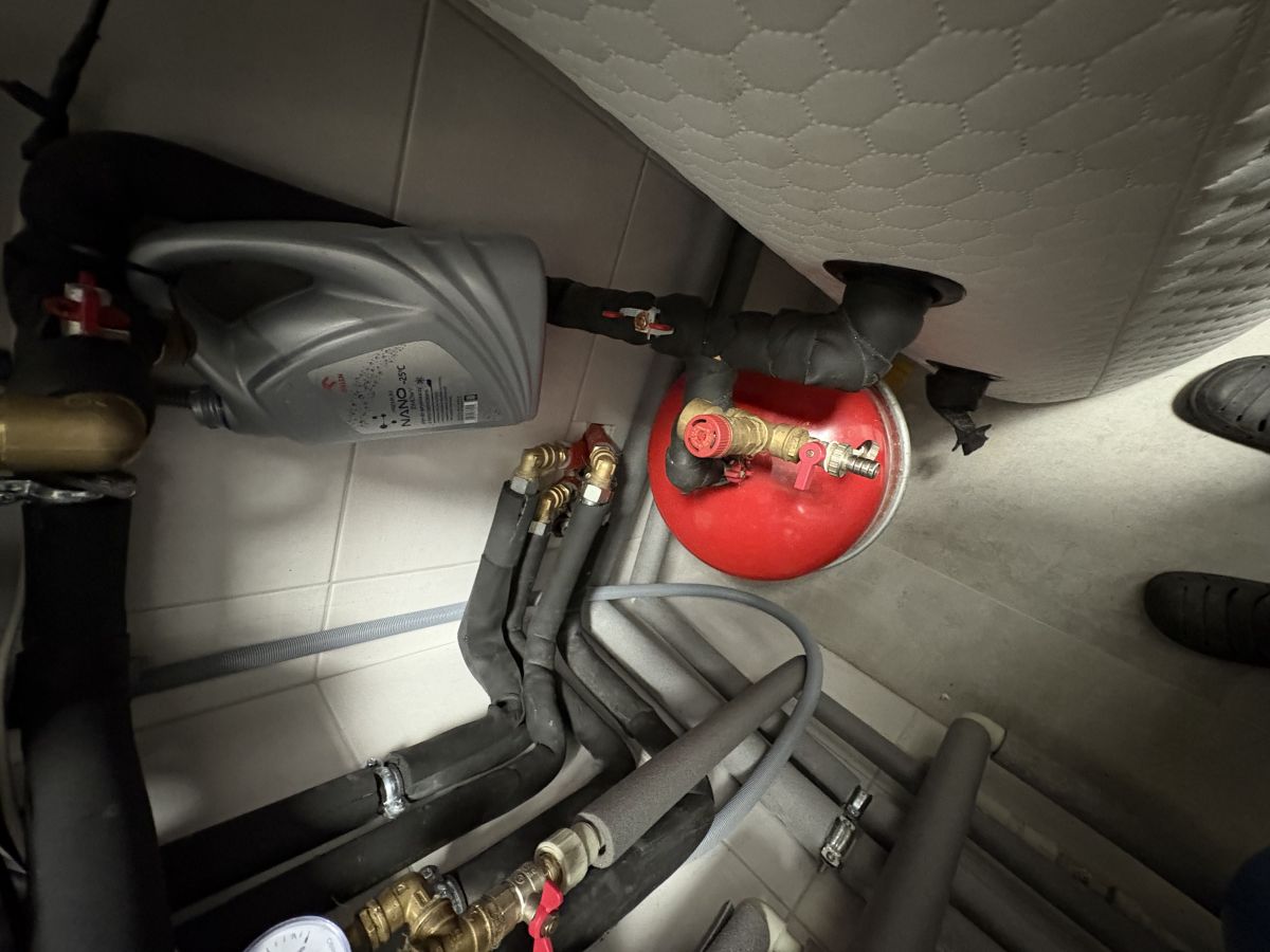

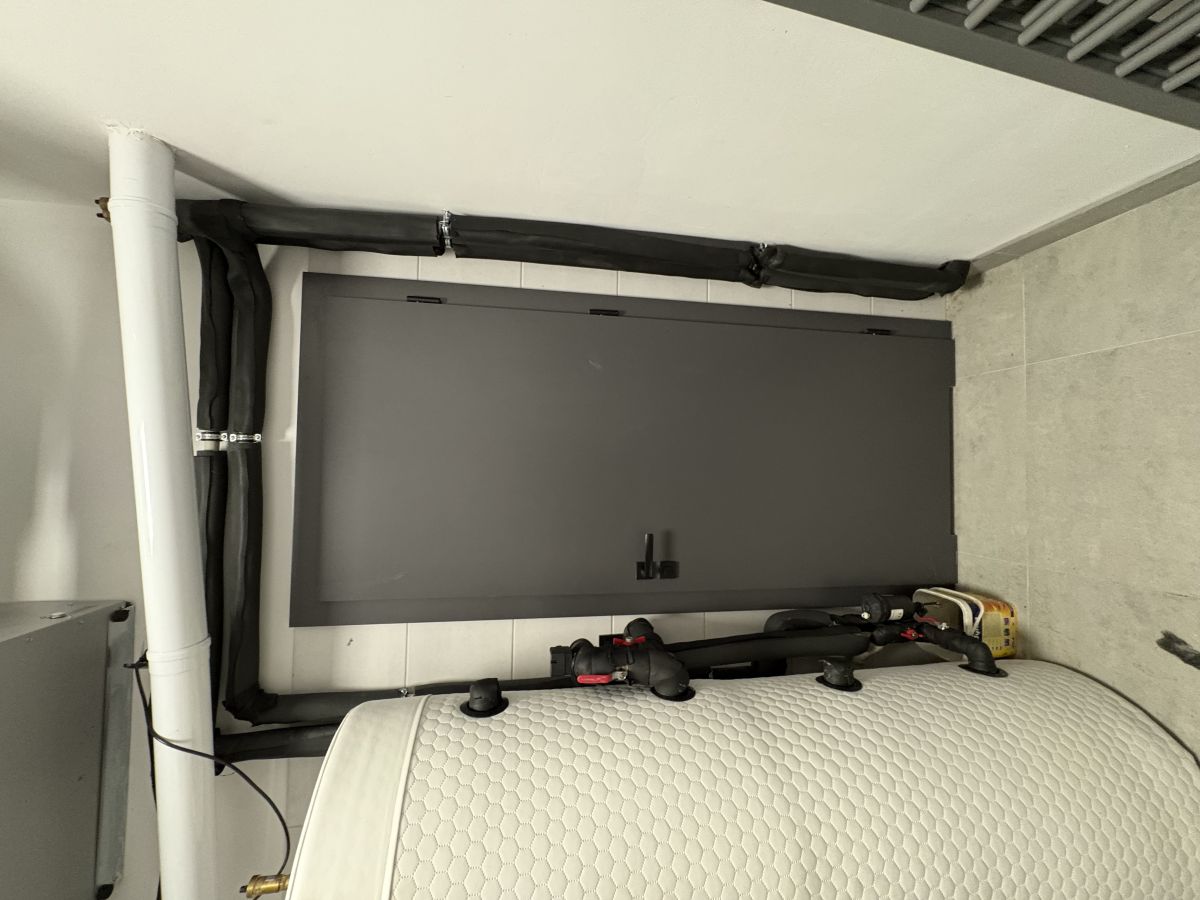

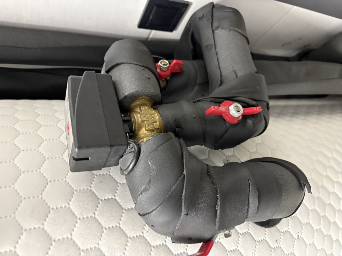

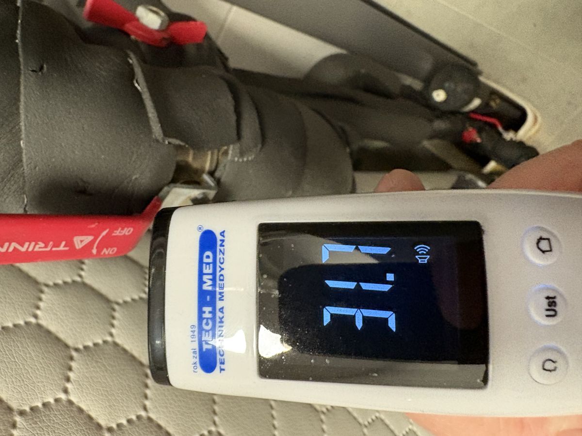

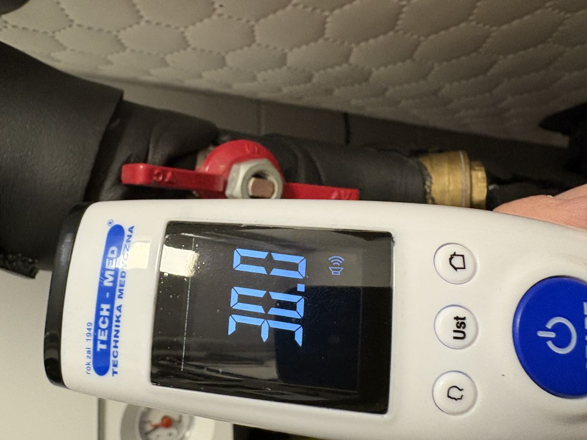

    W załączeniu zdjęcia:
    - Instalacja w kotłowni.
    - Parametry z PC: zadane 35°C, było 30°C.
    - Temperatura wejścia do bufora.
    - Temperatura wyjścia z bufora.
    Temperatura wyjścia z bufora w sumie pokrywa się z temperaturą na rozdzielaczu, więc termometr raczej jest OK.
    PC działała ok. 20 min od zmiany zadanej temperatury.
    Zbliżenie na izolowane rury i zawory kotłowni podłączone do białego bufora
    Zawór trójdrogowy z siłownikiem i izolacją termiczną w kotłowni
    Zawory i rury instalacji grzewczej przy izolowanym zbiorniku buforowym
    Kotłownia z buforem ciepła i izolowanymi przewodami hydraulicznymi
    Instalacja kotłowni z buforem, pompą ciepła i rozdzielaczem z manometrami
    Widok instalacji w kotłowni z pompą ciepła De Dietrich, zbiornikiem buforowym i rurami
    Izolowane rury i zawory instalacji grzewczej nad białą powierzchnią heksagonalną
    Instalacja hydrauliczna w kotłowni z naczyniem wzbiorczym i izolowanymi rurami
    Zbliżenie na instalację hydrauliczną z trzema grupami pomp i panelem sterującym.
    Wyświetlacz sterownika pompy ciepła z parametrami pracy i przyciskami nawigacyjnymi
    Wyświetlacz sterownika z parametrami temperatury instalacji grzewczej
    Pomiar temperatury za pomocą termometru Tech-Med pokazujący 31,7°C na rurze w kotłowni
    Wyświetlacz termometru bezdotykowego pokazuje temperaturę 30,0°C.

    Temperatura wychodząca z pompy to 34°C. A ile wychodzi na instalację za grupą pompową?
    Te 30°C i 31,7°C w jakich miejscach?
  • #11 21781635
    bolek0123
    Posty: 21
    Ocena: 3
    30°C i 31,7°C mierzone kolejno przy wyjściu z bufora i przy wejściu do bufora. Za grupą pompową nie mierzyłem, ale według termometrów wskazówkowych, które są na grupach pompowych, wskazywały również 30°C.
  • #12 21781788
    andrzej lukaszewicz
    Posty: 7034
    Pomógł: 626
    Ocena: 2122
    Sprawdź temperaturę dokładnie na wyjściu za pompami tym samym termometrem.
    Bo masz spadek temperatury min. 3 do 4 K na takim układzie, co przyczynia się do niepotrzebnego spadku SCOP pompy ciepła.

    Podsumowując wszystkie pomiary, to różnica pomiędzy wyjściem z bufora a wyjściem z grup pompowych wychodzi w przedziale 0,3-0,8 °C. W sumie zrobiłem 16 pomiarów.

    Rura PP 32mm nie wystarczy, bo rura PP ma bardzo grube ścianki i ma zaniżone przekroje wewnętrzne. PP 32mm ma przelot niewiele większy niż rura stalowa 3/4"
    Taka rura jest w stanie przenieść moc 10kW bez problemów, ale przy parametrach 60/40 z zachowaniem odpowiednich prędkości przepływów i spadków ciśnienia w rurze poniżej 150Pa/m.
    Ale weź pod uwagę, że pompa ciepła to parametry rzędu 30/25 do maksymalnie 42/35
    Już przy 42/35 spadki ciśnienia w rurze 1" będą na poziomie ponad 220Pa/m, a przy 30/25 już ponad 430Pa/m.
    Zatem rura 1" jest ciut za mała do przesłania 10kW przy tak niskich parametrach temperaturowych.
    Dopiero rura DN32 czyli 5/4 cala zapewnia przepływ na odpowiednim poziomie.
    Rura PP 40mm ma przelot nieco mniejszy niż rura stalowa DN32.
    A w przypadku pomp ciepła zależy nam na jak najniższych parametrach, bo wtedy mamy wysoki COP.
    Reasumując:
    Gdyby to był kocioł gazowy lub węglowy to rura PP 32mm by wystarczyła, ale w przypadku pompy ciepła, ze względu na bardzo niski parametr temperatury musi to być co najmniej rura PP 40mm. To jest minimum. Chyba, że autorowi tematu chcesz zafundować atrakcje, kiedy przyjdą mrozy. Pompa wtedy zacznie zgłaszać błędy przepływów i będzie się wyłączać z odpowiednim komunikatem Error.

    Kalkulator De Dietrich (zdjęcia są dołączone w tym wątku) wskazuje przy PP 40 mm lub 50 mm, przy czym 50 mm ma wskazany jeszcze poprawny opór w przeciwieństwie do 40 mm.

    Zatem, podsumowując, najlepiej będzie mi zastosować PP 50 mm, która również potwierdza kalkulator DeDeticha.

    Błędy przepływu mogą być są generowane z innego powodu: niechlujnego montażu tych rur i zalania przekroju podczas zgrzewania. Najczęstszym problemem jest sam filtr skośny siatkowy, który jest bardzo gęsty oraz zabrudzony (magnetycznie) czujnik przepływu.
