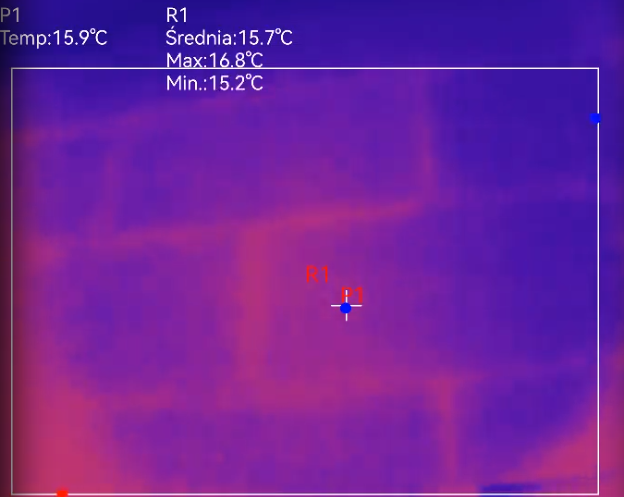

    P2 Pro ma doskonałą czułość, wyższą rozdzielczość i 25 klatek odświeżania. Wybór jest jednoznaczny.
    Jednak polecam wersje z regulacją ostrości obiektywu.
    Termowizja ściany z oznaczeniami temperatury i obszarem pomiaru R1

    >>21787327 Aktualnie InfiRay chyba zmieniło nazwę na Thermalmaster. W ofercie jest TS2 Pro z przydatnym uchwytem oraz P3. Obie kamerki testowałem i sprawują się bardzo dobrze, w praktyce nie do odróżnienia. P3 jest bardziej pod kątem elektroniki, ma sztucznie zwiększoną rozdzielczość i poręczniejszy w regulacji obiektyw.
    W P2 Pro masz obiektyw nakładany makro, ale nie ma regulacji ostrości tak naprawdę, są tylko dwa tryby.
    Aplikacja Thermalmaster najlepsza jakiej używałem na telefonie.
