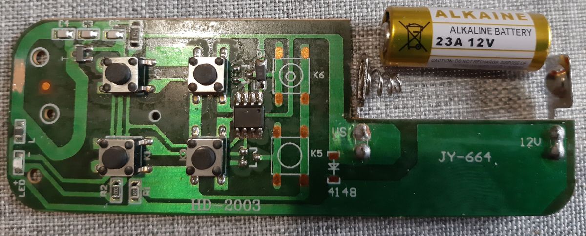

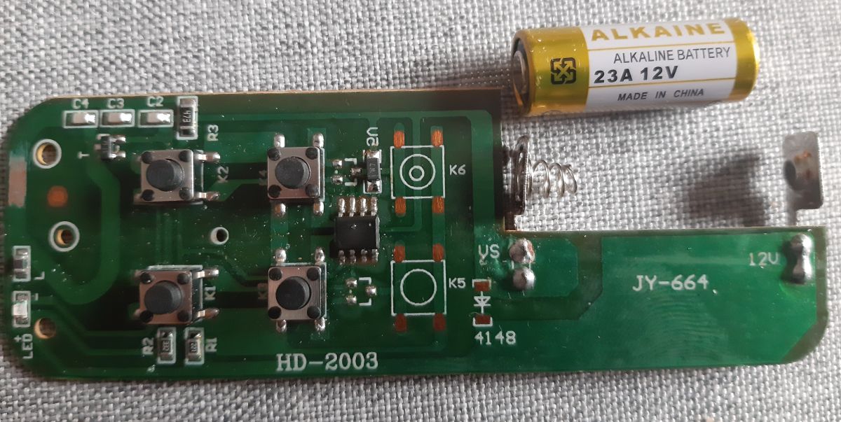

    Mam takie pytanko a mianowicie czy jest jakiś sposób by chociaż odrobinę zwiększyć zasięg takiego chińskiego pilota do lampy zewnętrznej (zdjecie)? Można np. dolutować antenkę?Płytka PCB pilota z czterema przyciskami i baterią 23A 12VPłytka drukowana pilota zdalnego sterowania z miejscem na baterię 23A 12V i czterema przyciskami

    Zamiast grzebać w pilocie (nadajnik), proponuję zajęcie się odbiornikiem.
    Nie wiem jak w tej lampie, lecz w niektórych urządzeniach, wystarczy wyprowadzić antenę na zewnątrz obudowy, tym bardziej gdy obudowa jest metalowa.
