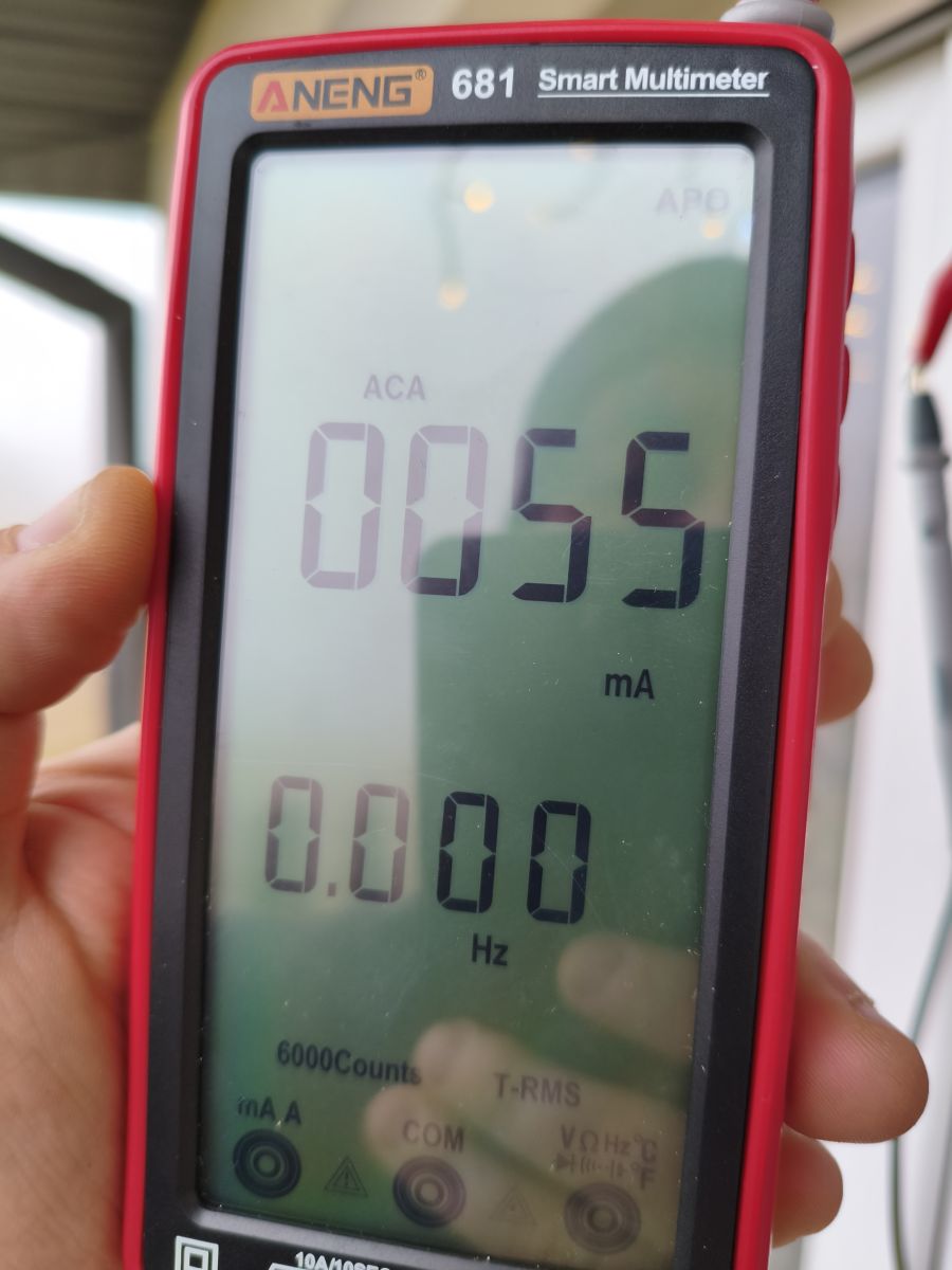

    Pierwsze pytanie, to jaki prąd pobiera łańcuch LED?
  • #14 21785420
    fazik
    Posty: 406
    Pomógł: 10
    Ocena: 158
    55mAWyświetlacz multimetru pokazujący prąd przemienny 55 mA

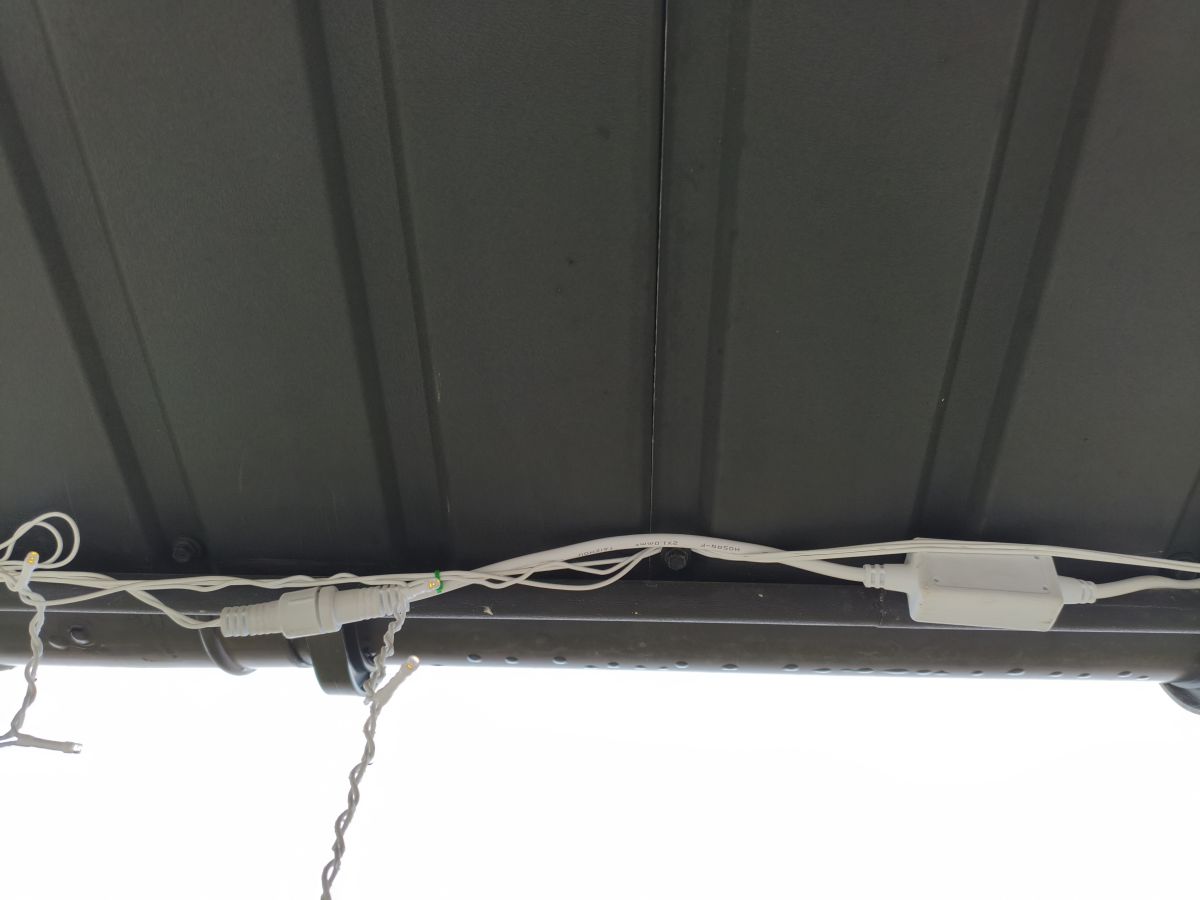

    Mam dostęp.Białe przewody elektryczne przymocowane do metalowego zadaszenia.

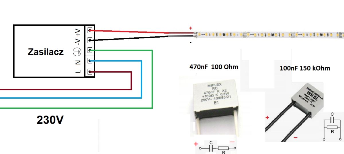

    W sprzedaży są dwa rodzaje "eliminatorów" rozbłysków, wypróbuj obydwa:
    Schemat zasilania taśmy LED z eliminatorami rozbłysków RC 470nF i 100nF.
    Przypuszczam, że są dopuszczone do sprzedaży skoro są dostępne...
    Biegunowość nie ma znaczenia, tak tylko narysowałem abyś wiedział gdzie próbować, może przy zasilaczu na plusie i minusie?
