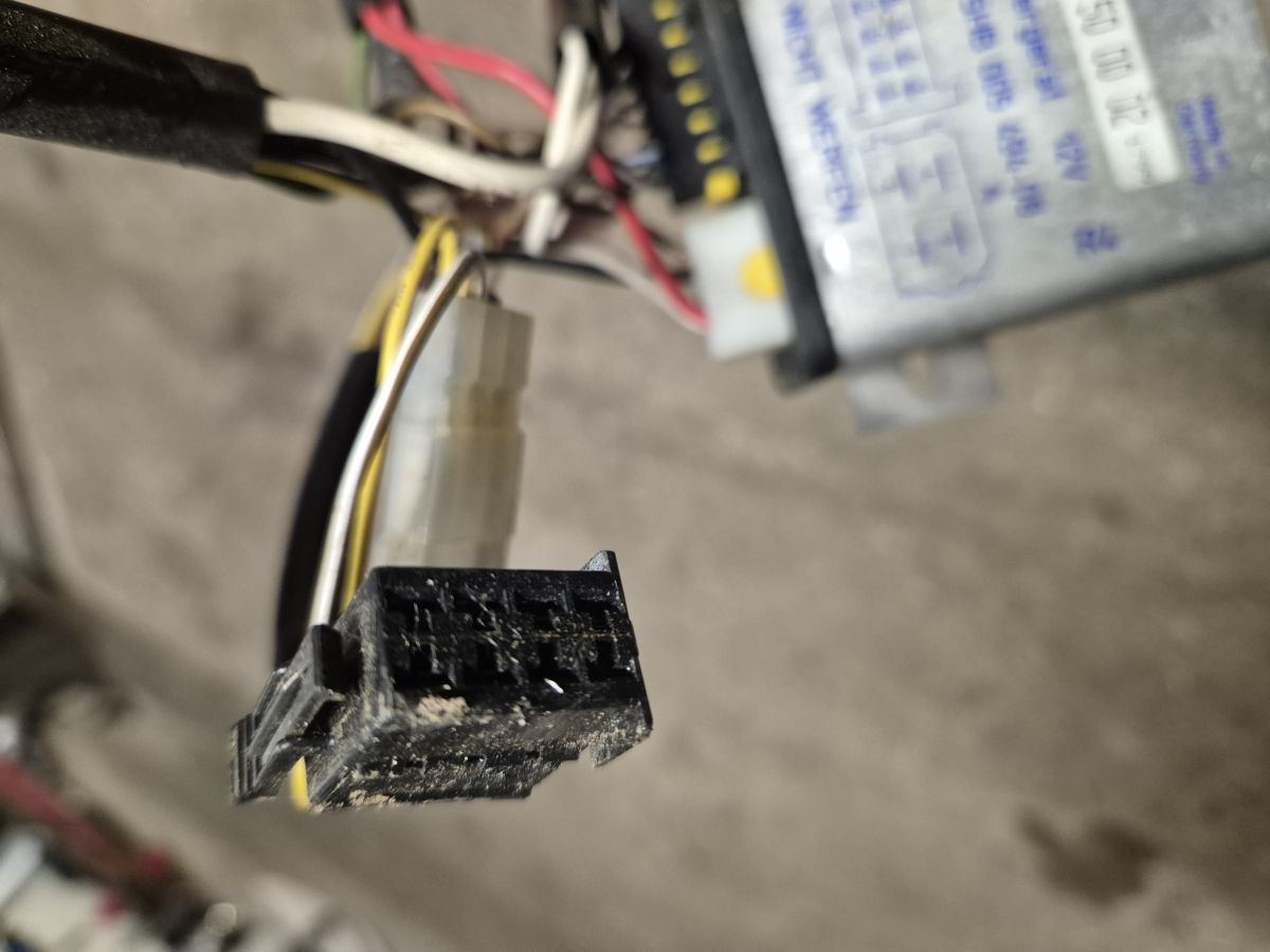

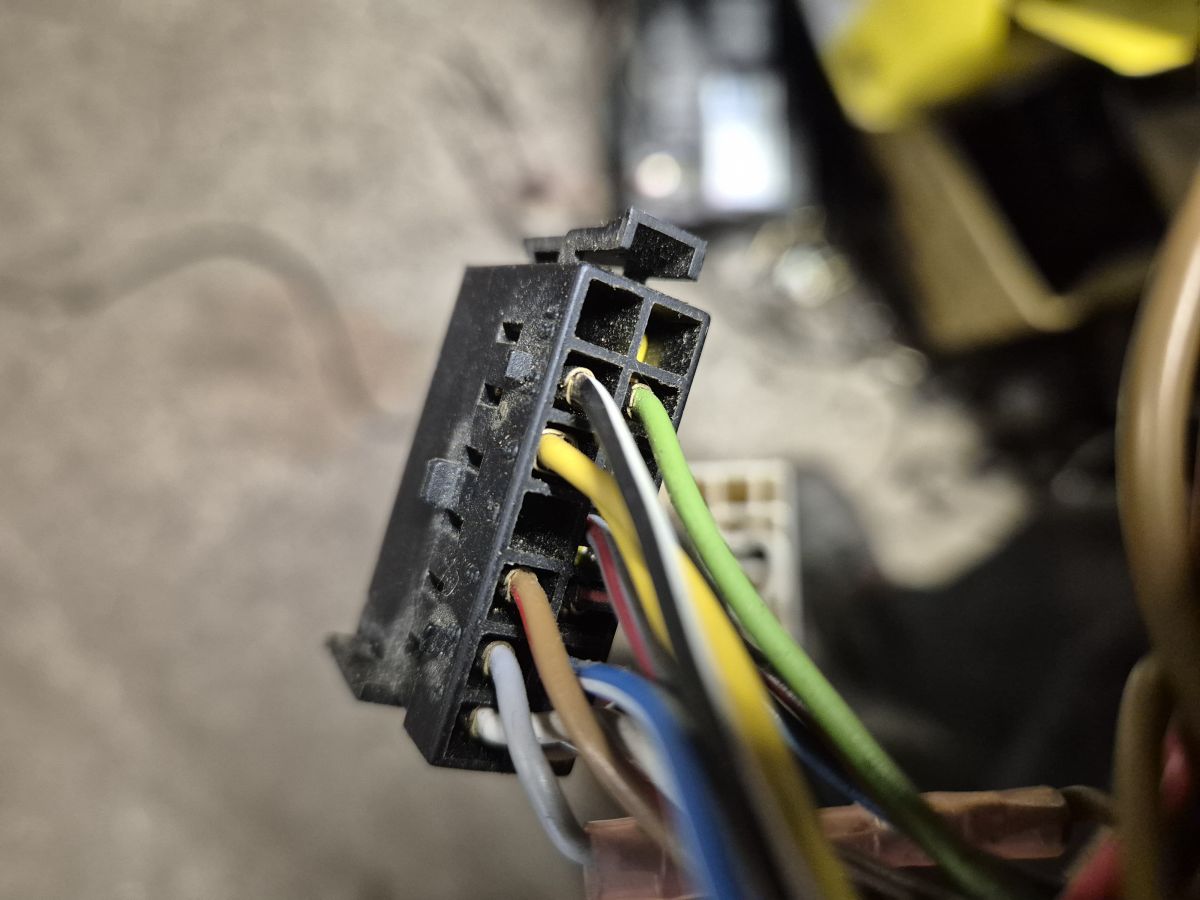

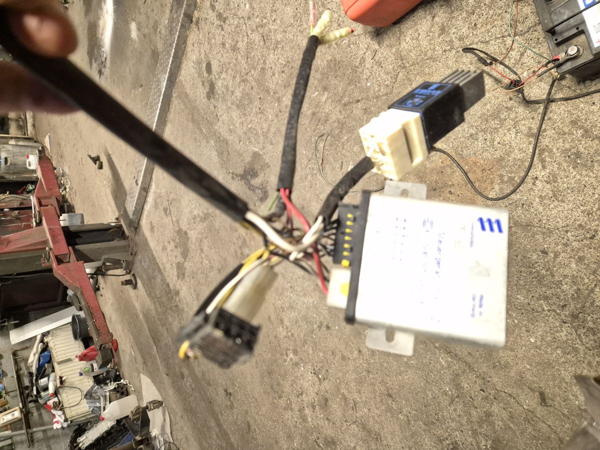

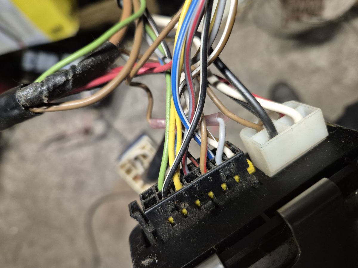

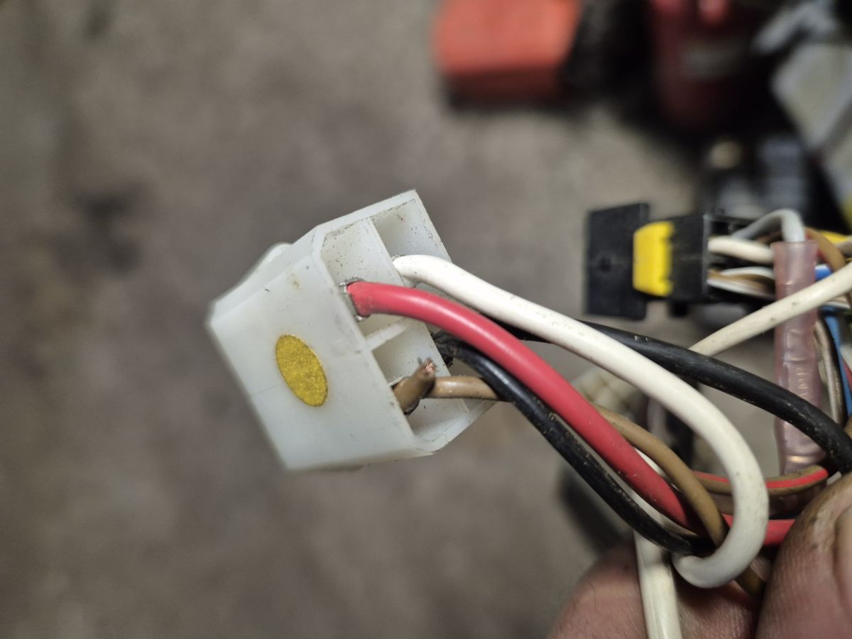

    Eberspaecher D5L C podłączenie, może ktoś jest w stanie mi pomóc? Bo mam troszkę problem, w takim stanie jakoś to kupiłem.

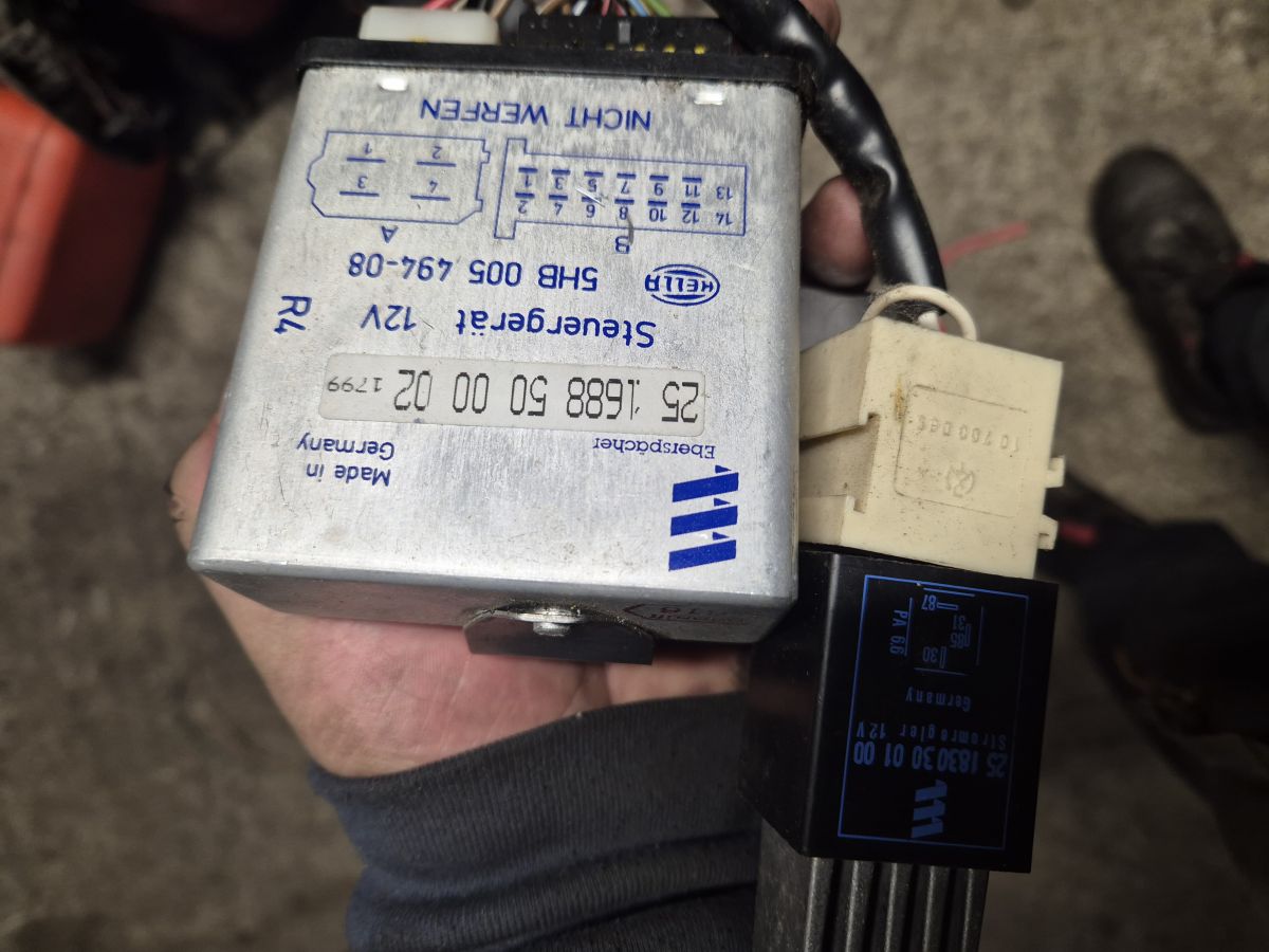

    ecu5HB005 494-08 piny 13, 14 i 7 wolne we wtyczce B dużej, wtyka mała A brązowy z pinu 4 jeden ucięty ---

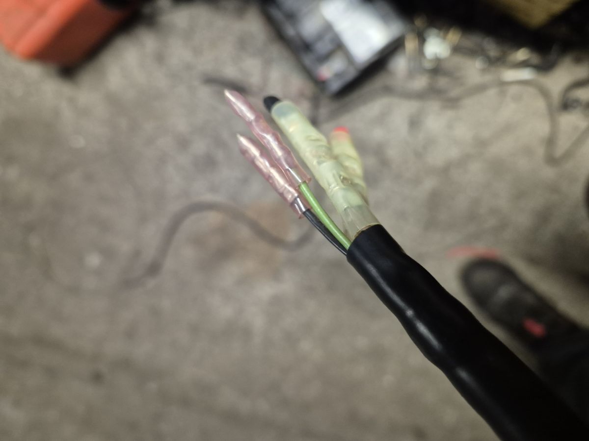

    w wiązce idą 4 kable osobno, zasilanie i? ucięte - 2 grube, wiadomo 12 V, ale są jeszcze 2, czarny idzie do wtyki A do pinu 2 (łączy się z innym czarnym) i jest zielony ucięty, który idzie bezpośrednio do wtyczki pieca.

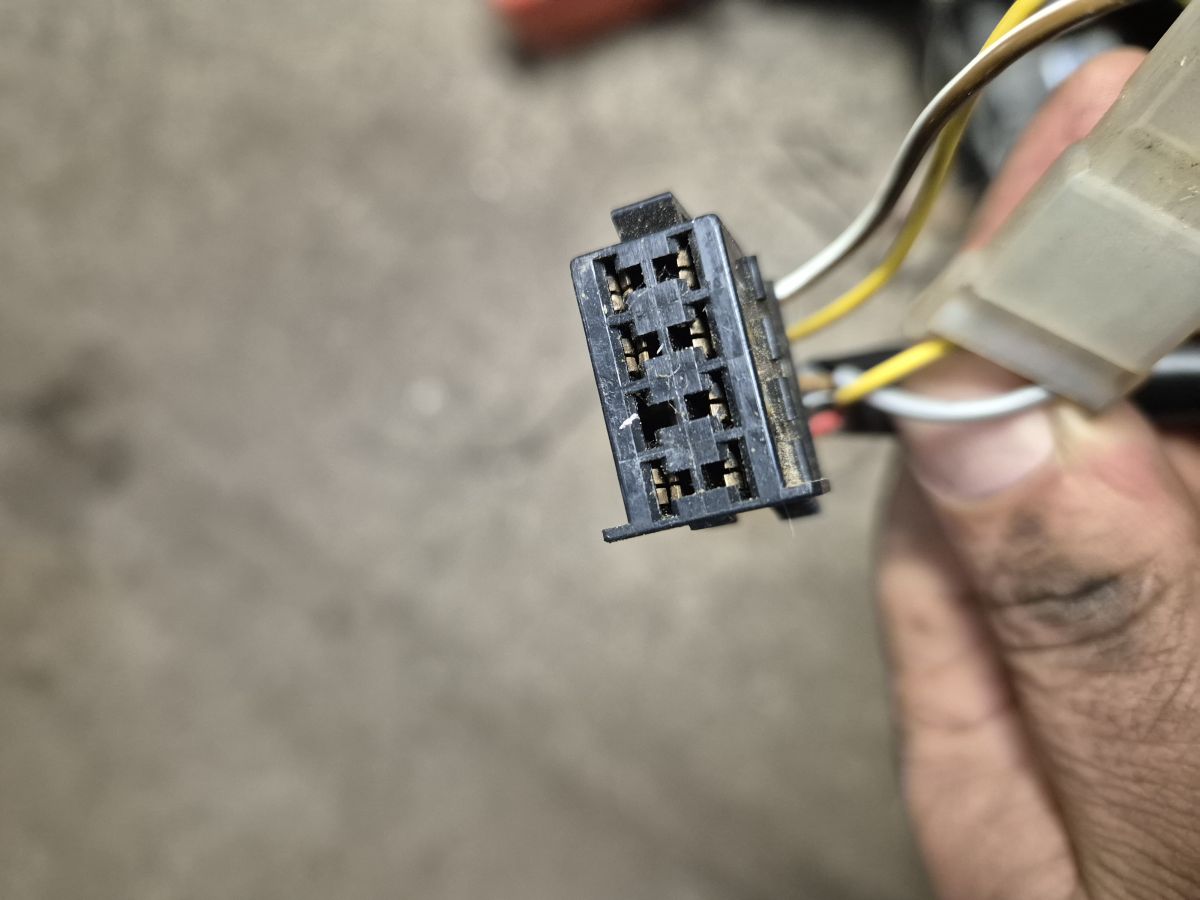

    oprócz tego jedna wtyczka czarna wolna 8 pin -- mam podejrzenia, że brakuje 2 części wtyczki i stąd szło to do regulatora/pokrętła. W pokrętle 7 pinów skręcanych od 1 do 6, a 7 z oznaczeniem T, no i jak to teraz podłączyć?? Dodam, że pompka jest z cienkim kabelkiem, ale gdzie ją podłączyć?? Chyba gdzieś do pokrętła? A może w tej wolnej wtyczce ma być - nie wiem?
    czyli tak mam:
    4 kable ucięte 2 grube i 2 cienkie
    wolna wtyka czarna 8 pin
    pokrętło bez instalacji i bez rozpiski jak to podłączyć
    i nie wiem, gdzie pompkę podłączyć

    No, po twoim schemacie trochę doszedłem z tym bałaganem
    1. Z kabla zasilającego 2 cieńsze, które wychodzą, to do pompki: jeden do małej wtyczki, drugi idzie do 9 przy piecu (mam też kabel długi od pompki, ale są inne kolory obcięte i to mnie myliło, widać, jeszcze to było jednym kablem łączone). ok
    2. Wtyczka wolna, 8-pin, czarna - to na schemacie B1 i przechodzi później w S1

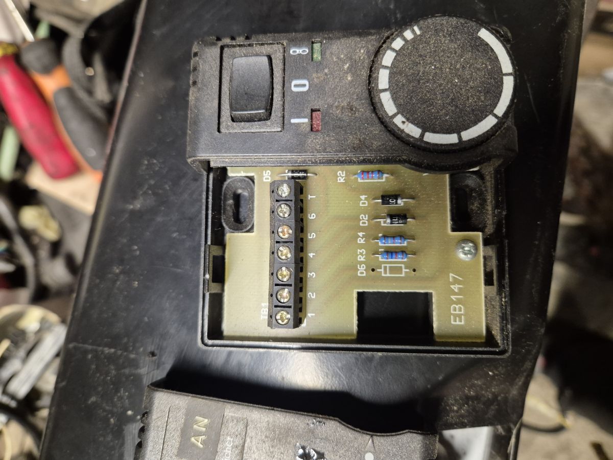

    Pozostaje jeszcze połączenie z S1 do manipulatora - od 1 do 6 i 7 pin oznaczony T, nie mogę z tych schematów dojść takiego oznaczenia na manipulatorze, pomógłbyś z tym?
    o, znalazłem temat eb147 jak komuś podpowiadałeś, muszę poczytać

    Nie jest mój, oryginalna instrukcja serwisowa dystrybutora. Co zamierzasz z tym ogrzewaniem zrobić? To prawie 40-letni zabytek, większość części jest trudnodostępna i droga. Za ~300 zł można mieć nówkę klon od chińczyka (ostanio kupowałem za 270 zł klona D2 do ciężarówki). Oryginalne sterowniki Eberspachera, blokują się po kilku błędach (puszka o numerach 25 1688 50 00 02), bez specjalnego testera nie do odblokowania.

    I tak: https://www.elektroda.pl/rtvforum/topic4087257.html
    Podłączyłem jak na tym schemacie na foto 1, bo nie mam czujnika temperatury.
    Przełącznik ten na kontrolerze ustawiam na 1 (bo jest jeszcze jakby znak nieskończoności - nie wiem, do czego służy włączenie w tej opcji?)
    Webasto odpala, chodzi fajnie z 2 minuty i nagle pompka dostaje takich obrotów dużych, że jakby zalewało webasto i nagle chmura białego dymu i słychać, że już nie chuczy, tylko przepali się ten dym, odpalę znowu i znowu to samo? Co to może być?
    Nie może dostać "dużych obrotów", to nie silnik tylko pompka elektromagnetyczna.
    interauto7 napisał:
    jakby zalewało webasto i nagle chmura białego dymu i słychać, że już nie chuczy, tylko przepali się ten dym, odpalę znowu i znowu to samo? co to może być?
    Skończony palnik. Można ewentualnie wymienić sitko (koszt około 50 zł) ale na dłuższą metę nie pomoże.
