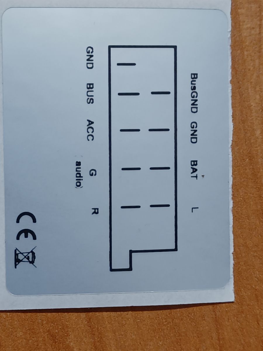

    Dzień dobry.
    Zmieniarka to mc3296 z mercedesa. Można powiedzieć że usb 3.0 ma aż nadto przewodów.
    Schemat pinów złącza MC3296 do zmieniarki w samochodzie Mercedes
    Jeśli dobrze zrozumiałem, podłączę ekran audio z jednej strony a ekran od danych z obydwu. Dziękuję
