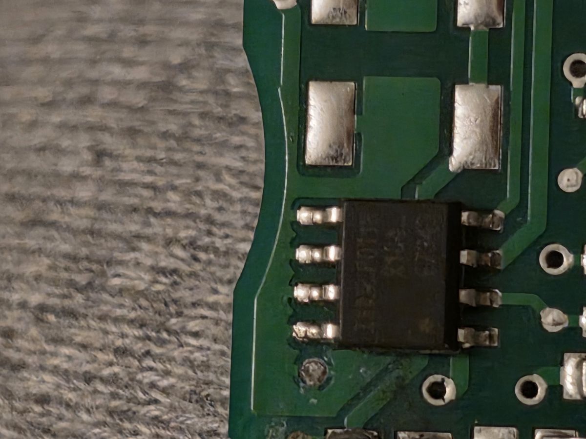

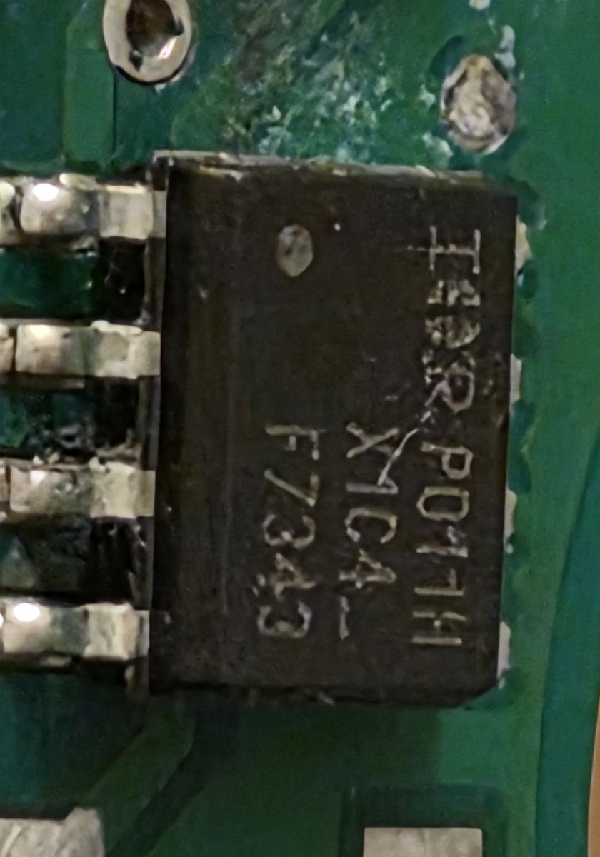

    Witam. Proszę o pomoc w znalezieniu zamiennika.
    Zbliżenie na układ scalony na zielonej płytce PCB z ośmioma pinami Układ scalony oznaczony jako IRFR9014 X1C4 F7343 na zielonej płytce PCB

    Jeżeli masz na myśli czarny układ, to popatrz na specyfikacje tranzystora IRF7343, chyba, że pytasz o kondensatory, to ich wartości nie znam.

    Chodzi prawdopodobnie o IRF7343
    Dobrze byłoby, gdybyś napisał w jakim urządzeniu jest to zamontowane, jakie są objawy usterki i przydałoby się lepsze zdjęcie.

    >>21787920 Dokładnie chodzi o czarny układ, prawdopodobnie to zasilacz impulsowy. Niestety po f7343 nic takiego nie mogę znaleźć, a reszta oznaczeń nie pomaga.

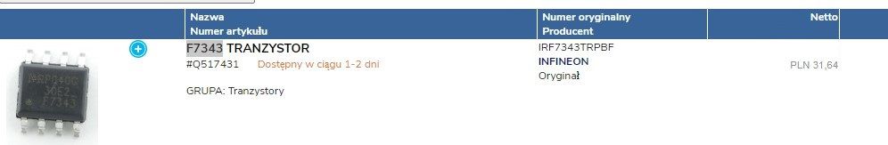

    F7343 = IRF7343 dostępny.
    • F7343 IRF7343.pdf (143.71 KB) Musisz być zalogowany, aby pobrać ten załącznik.

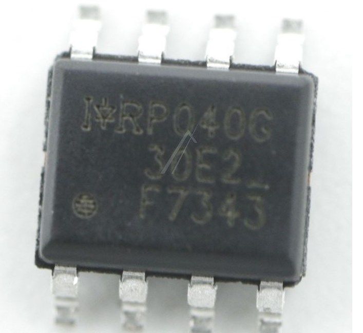

    Zdjęcie tranzystora IRF7343 w obudowie SO-8 na tle karty katalogowej. Układ scalony RP040G 8-nóżkowy w obudowie SOIC z oznaczeniem F7343
    Jakby coś zapraszam na PW.
    Występuje też pod oznaczeniem AUIRF7343Q.
    • F7343 AUIRF7343Q.pdf (211.53 KB) Musisz być zalogowany, aby pobrać ten załącznik.

    >>21787924 Urządzenie: nawilżacz Venta LW45. Nie włącza się. Brak jakiejkolwiek reakcji.
    To jeszcze nie przeświadcza o uszkodzeniu tego układu scalonego, będącego de facto dwoma tranzystorami.
    Zmierz rezystancje wystepujące między żródłami i drenami oraz bramkami.
