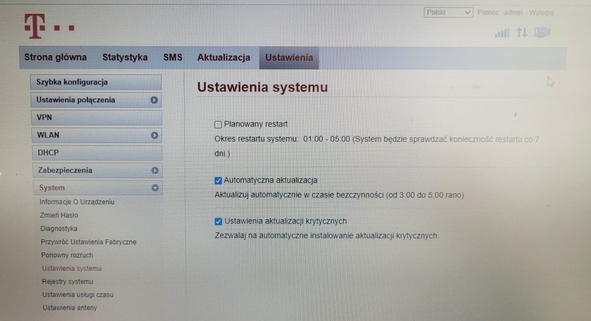

    Witam Koledzy,
    Mam dziwny problem albo z siecia tmobile albo z routerem. Niestety problem zglaszalem sieci i odpowiedz byla ze u nich wszystko ok. Co niedziela rano router mam zresetowany do ustawien fabrycznych. Dziwne jest to, ze aby go ustawic musze recznie wyszukiwac sieci i nie widzi sieci tmobile ale inne tak. Wtedy ustawienie tylko lte daje na automat i znajduje mi tmobile rowniez w wersji lte. Anteny roytera po resecie tez sa ustawione cle i musze zmieniac na lokalne. Po tych zmianach router znowu widzi siec, ale dziala slabo. Tzn np 3mb/s. Wtedy odpalam hlte i zmieniam mu czestotliwosc na 1800mhz i wskakuje okolo 20mb/s. I znowu tydzien moze uzywac. Spotkal sie ktos z takim problemem?

    Możliwe, że już kończy się jego życie. Zrób dwie próby:
    1. Podłącz inny zasilacz
    2. Przełóż kartę SIM do telefonu i sprawdź czy są jakieś problemy.

    Witam Panów, u mnie od miesiąca ten sam problem, w poniedziałek rano router zresetowany do ust fabrycznych. Router b525s-23a

    >>20066681
    Witam, w sumie już trochę czasu minęło, ale może komuś pomoże rozwiązanie problemu. Trzeba się zalogować do routera i wejść w ustawienia, następnie na pasku bocznym system,później ustawienia systemu i tam odznaczamy opcję "planowany restart" (automatycznie co 7 dni to robi). Pozdrawiam Zrzut ekranu panelu ustawień routera T-Mobile z zaznaczonymi opcjami automatycznej aktualizacji.

    Reset do ustawień fabrycznych nie ma nic wspólnego z planowanym restartem w panelu zarzadzania.

    Witam, ktoś rozwiązał problem? Mam podobnie. Co restart b529 gubi ustawienia. Tak jak przy co 7-dniowym restarcie u kolegi.
    Czy oprócz baterii podtrzymującej działanie urządzenia jest jeszcze jakaś inna, jakby "podtrzymująca ustawienia BIOS-u", którą należałoby wymienić?

    W swoim routerze nie mam baterii podtrzymujące ustawienia - wniosek: ustawienia musza być w pamięci stałej.
    Objawy sugerują problemy z zasilaniem pamięci z wgranym konfigiem routera

    Widocznie wada tych urządzeń, albo planowe działanie producenta, żeby zmusić do wymiany na nowe. W firmie miałem 5 takich urządzeń, które pracowały 3 lata, po czym zostały wymienione na B535 i złożone na półkę. Po jakimś czasie przyszła potrzeba uruchomienia WiFi z dostępem do internetu w terenie. W biurze wziąłem pierwszą z brzegu sztukę. Po włączeniu zdziwiło mnie, że urządzenie rozgłaszało domyślną, fabrycznie ustawioną nazwę WiFi, a nie tę którą miało ustawioną w poprzednim miejscu użytkowania. Ignorując to skonfigurowałem router, zawiozłem na docelowe miejsce, włączyłem i urządzenie włączyło się z ustawieniami fabrycznymi. Tak samo zachowały się dwa następne. Dopiero czwarty router trzymał ustawienia po zaniku zasilania, a piątego nie sprawdzałem.
    Raczej z samą pamięcią. Zasilanie nie ma nic do tego, bo ta pamięć z założenia powinna być nieulotna.

    Restart to nie reset. Restart co 7 dni nie powinien resetować ustawień. Jak dla mnie jak restart=reset to jest uszkodzony.

    Zamieniłeś jeden zabytek na inny, B529 to taki B525 wyprodukowany dla T-mobile, kariery nie zrobił, brak wsparcia od samego początku, opisany problem nie został nigdy naprawiony. Ale miał baterię no i ładnie świecił w ciemnościach.

    bestcar4ukk napisał:
    >>20066681
    Rozwiązanie problemu. Trzeba się zalogować do routera i wejść w ustawienia, następnie na pasku bocznym system,później ustawienia systemu i tam odznaczamy opcję "planowany restart" (automatycznie co 7 dni to robi). Pozdrawiam Zrzut ekranu panelu ustawień routera T-Mobile z zaznaczonymi opcjami automatycznej aktualizacji.
    Potwierdzam. U mnie to rozwiązało problem.

    Kolego @Schnaider. Jak masz chęć, to proszę odłącz ten router z prądu na kilkanaście sekund i napisz tutaj, czy po ponownym uruchomieniu ustawienia się nie zresetowały.

    Jest tak jak napisałeś.
    Odłączyłem Router z prądu. Akumulator jeszcze trzymał, to Router wyłączyłem przyciskiem.
    Po 30 minutach podłączyłem znowu do prądu i niestety po ponownym uruchomieniu ustawienia się zresetowały.
    Musiałem na nowo wszystko ustawić.

    Zauważyłem w swoim B529 podobną przypadłość, po restarcie przywracana jest konfiguracja poprzednia – nie zapisuje zmian. Zauważyłem również, że bateria krótko trzyma i zastanawiam się, czy to nie jest problem baterii, że daje za niskie napięcie do programowania EEPROM? Po wyjęciu zmierzyłem napięcie baterii 4,2 V. I zastanawiam się, czy wymiana baterii coś zmieni. Ewentualnie podniesienie napięcia zasilania do 13–15 V? Czy ktoś tak eksperymentował?
Użytkownicy zgłaszają problem z routerem Huawei B529s (oraz podobnym modelem B525s-23a) brandowanym przez T-Mobile, który co tydzień resetuje się do ustawień fabrycznych, tracąc zapisane konfiguracje, w tym sieć WiFi i hasła. Problem występuje po restarcie lub odłączeniu zasilania. Próby rozwiązania obejmowały wymianę zasilacza i karty SIM, jednak bez skutku. Dyskusja wskazuje, że problem nie jest związany z planowanym restartem systemu, który nie powinien usuwać ustawień. Podejrzewa się wadę pamięci nieulotnej (EEPROM) lub ewentualny problem z baterią podtrzymującą ustawienia, choć w routerach tego typu nie stosuje się baterii podtrzymujących BIOS. Użytkownicy sugerują, że może to być wada fabryczna lub celowe działanie producenta wymuszające wymianę sprzętu. W firmach routery te po kilku latach pracy zaczynają tracić ustawienia po zaniku zasilania. Alternatywą jest wymiana na nowsze modele, np. Huawei B535, które oferują lepszą agregację pasm LTE i stabilność. Routery 5G są droższe i często nie współpracują z antenami zewnętrznymi. Wskazano także, że modele brandowane przez T-Mobile mają ograniczenia sprzętowe i programowe, co wpływa na ich funkcjonalność i trwałość.
