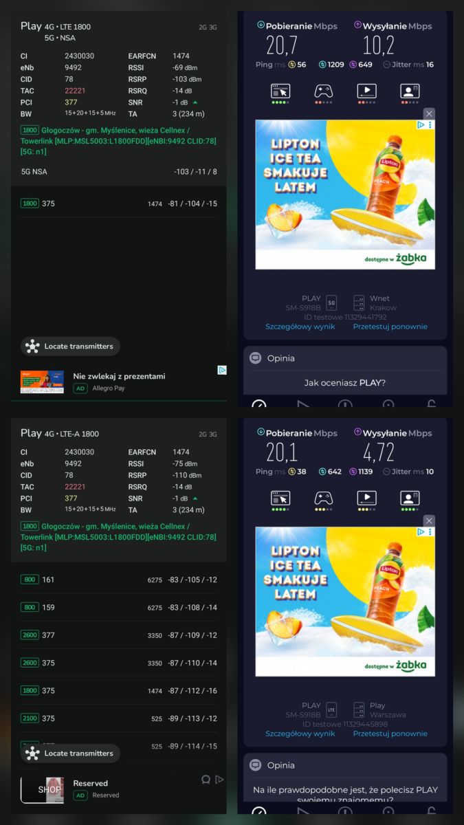

    Witam po prawie dwóch latach z zestawem Zyxel LTE5398-M904 + Antena. Internet działa, na pewno lepiej niż na poprzednim routerze chociaż od jakiś dwóch miesięcy miewam problemy, ale to później.

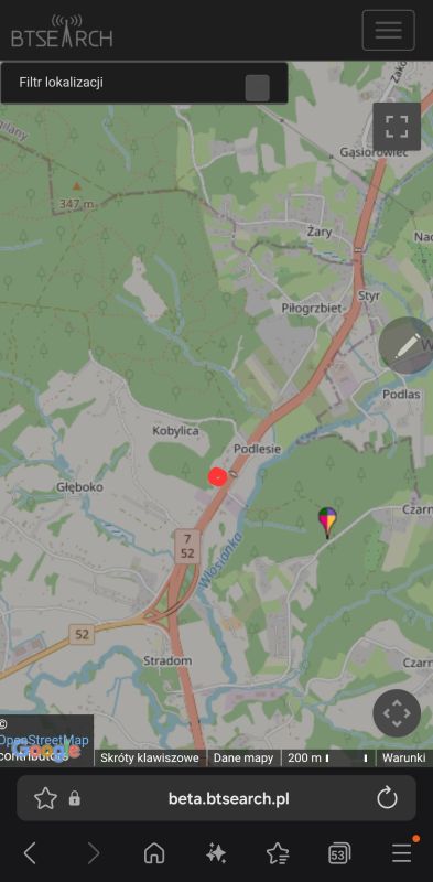

    Główne pytanie brzmi czy na podstawie załączonych screenshotów i lokalizacji jest szansa że sytuacja się poprawiła i przy zmianie sprzętu mogę liczyć na lepsze wyniki?
    Ciągle gdzieś tam kątem oka zerkam na ZTE MC889. Druga sprawa jest taka że dużo urządzeń podpiętych jest do wifi i znaczna część obsługuje Wifi 6, czy tutaj zmiana sprzętu również może być istotna?

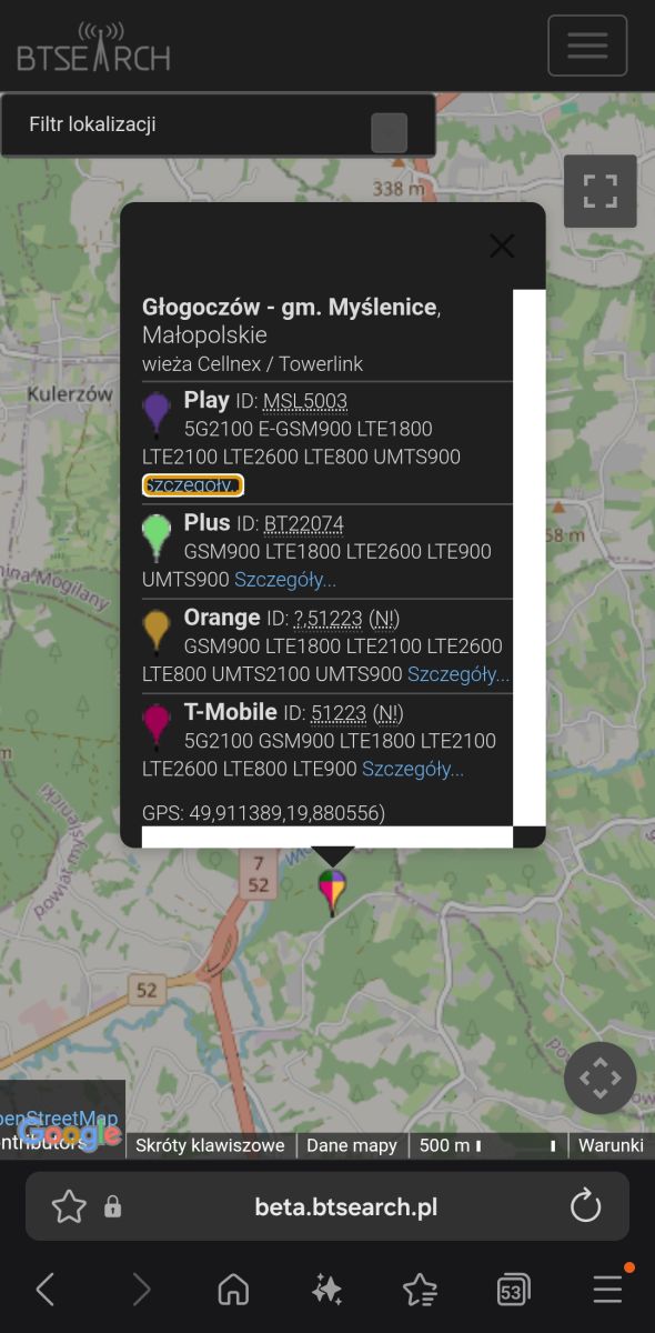

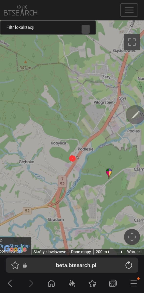

    Czerwoną kropką zaznaczona lokalizacja- około 700m do BTSa
    Wracając do problemu z Zyxel'em- wcześniej nie było najmniejszych problemów, ale od jakiegoś czasu t.j mniej więcej dwóch miesięcy notorycznie rozłącza mi internet w domu, teraz już praktycznie codziennie muszę przynajmniej raz lub dwa rozłączyć router z gniazdka i włączyć ponownie, wtedy problem znika i internet znów działa. Każda sieć wifi jest dostępna, ale wyskakuje brak połączenia. Zauważyłem że na routerze zazwyczaj mruga druga i ostatnia dioda (pierwsza i trzecia świeci ciągle), jeśli problem się pojawi mruga tylko ostatnia(reszta świeci). Nie mam pojęcia co mógłbym sprawdzić, nawet przy braku tego internetu mogę połączyć się z routerem i podejrzeć parametry sieci więc to trochę wygląda jakby sygnał był, ale nie przekazywał go dalej. Dość mocno oblegamy sieć w domu(zazwyczaj w tym samym czasie idzie 2x YouTube, jakaś telewizja, laptop,kamery...), może być że nadajnik nas "izoluje"? Z góry dzięki za pomoc! Będę czuł się zobowiązany do tego żeby się odwdzięczyć gdy uda się coś poradzić w tej sprawie.
    Zrzuty ekranu pokazujące parametry sygnału LTE i wyniki testów prędkości internetu
    Zrzut ekranu z mapy BTSearch z zaznaczoną lokalizacją i informacjami o stacjach bazowych
    Mapa okolic Żar z zaznaczoną lokalizacją i nadajnikiem sieci komórkowej

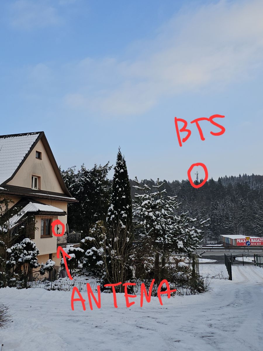

    Trochę więcej danych by się przydało, żeby móc pomóc. Na pewno lokalizacja i ten BTS nie pomagają, bo jesteś między sektorami, a do tego jeszcze las.
    Jaką antenę do Zyxela masz i w jakim kierunku jest ustawiona? Testy z innymi operatorami też by nie zaszkodziły.
    Co do samego modelu routera, to u mnie problem z rozłączaniem również występuje (Orange). Średnio raz na 2-3 dni następuje restart modemu, zazwyczaj w godzinach, kiedy BTS jest najbardziej obciążony, więc istnieje taka opcja, że jakaś forma kolejkowania lub zrzucania klienta z nadajnika następuje. U mnie najlepszym rozwiązaniem okazała się zmiana oprogramowania na OpenWrt i automatyczny restart interfejsu w przypadku braku połączenia.
    Na tym BTS, który wrzuciłeś, Play ma pozwolenie na pasmo 3500 MHz, jak to odpalą, to wtedy zewnętrzne ODU typu MC889A PRO albo G51F będzie pewnie najlepszym rozwiązaniem.

    Dorzucę jeszcze tutaj zdjęcie poglądowe, jak wygląda w rzeczywistości ustawienie anteny i widoczność samego BTS-a. Antena ustawiona jest wprost na nadajnik. Przed nią pojedynczy pas tui, ale las widoczny na mapie nie powinien przeszkadzać. Poniżej również zdjęcie anteny.
    Dom z anteną skierowaną na BTS, zaznaczone czerwonym napisem na zaśnieżonym tle

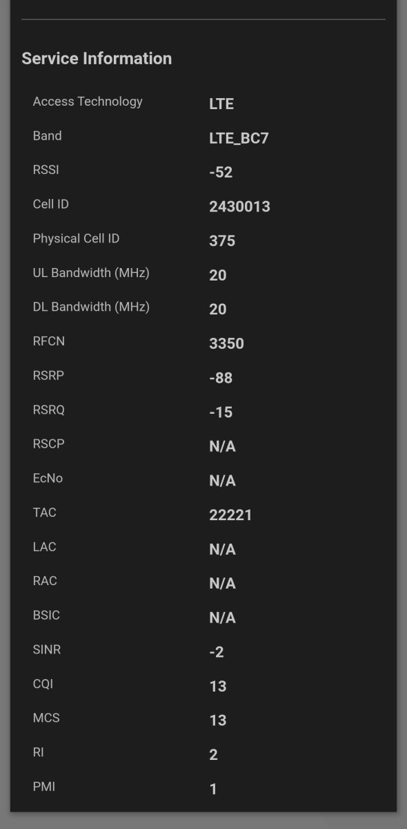

    Flubbed
    Poziom 3  
    Posty: 18
    >>21807313
    Czy powinienem ustawić sztywno konkretne i tak sprawdzać każde, jak na zdjęciu poniżej? Będę w stanie to sprawdzić wieczorem po powrocie do domu.
    Pamiętam, że na ten moment mam ustawione sztywno BC3. Zanim wątek ruszył chwilę kopałem się z ustawieniami przez ciągłe skoki pingu i rozłączanie sieci. Od czasu zmiany stabilność w miarę się unormowała. Internetu ani razu nie wyrzuciło kosztem trochę niższego transferu.
    Zrzut ekranu z danymi sieci LTE, pasmo BC7, RSSI -52, SINR -2, RSRP -88
  • #7 21807350
    matek451
    Posty: 31148
    Pomógł: 4335
    Ocena: 5767
    Masz fatalny SINR, jesteś idealnie pomiędzy 3 a 1 sektorem, idealnie pokazuje to NetMonster na telefonie dla PCI 375 czyli 1 sektora parametry sygnału są praktycznie identyczne jak z 3 sektora i PCI 377.

    A próbowałeś z jakiegoś osiągalnie wyższego punktu w domu przez okno skierować telefon/antenę w stronę innego BTS? Masz co prawda po około 3 km do okolicznych, ale czasami lepsze to, jeśli sektory są ustawione na ciebie.

    Tylko akurat dalszy BTS Play w Głogoczowie nie ma sektora na niego, na tym BTS-ie jest Plus z 5G2600 N41 i LTE2600+1800 z sektorem na S7 i na niego.

    Jedyne wyjście, próbować innego operatora/BTS albo czekać na 3500 od Play i pogodzić się, że akurat tak sektory są ustawione. Ewentualnie, jak jest budżet, to pobawić się ze Starlinkiem.
