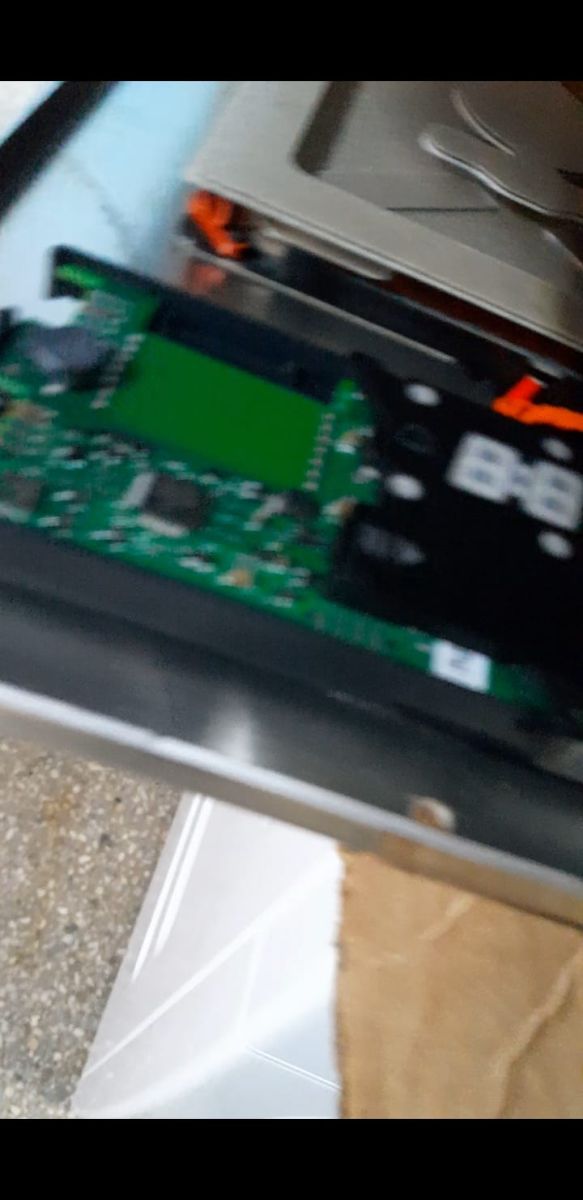

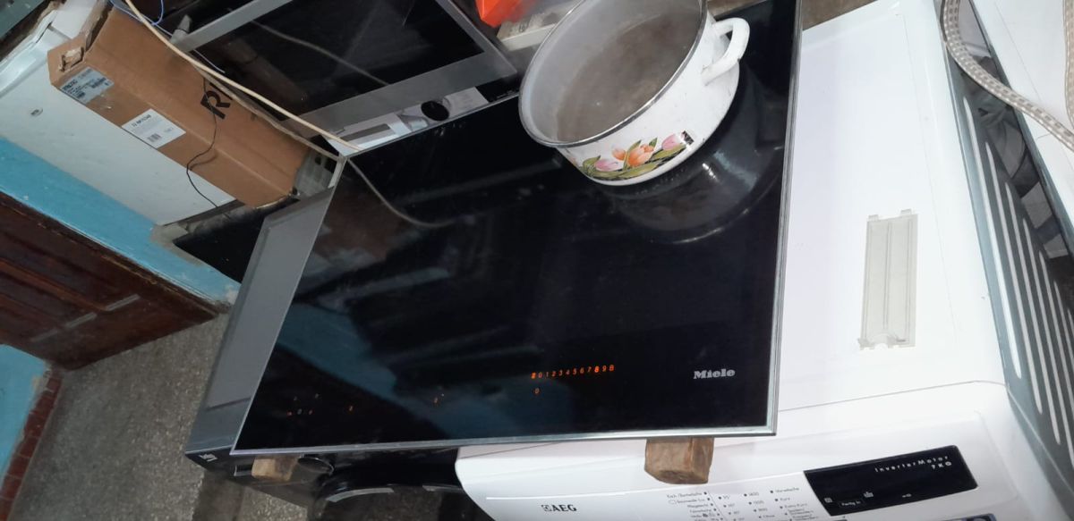

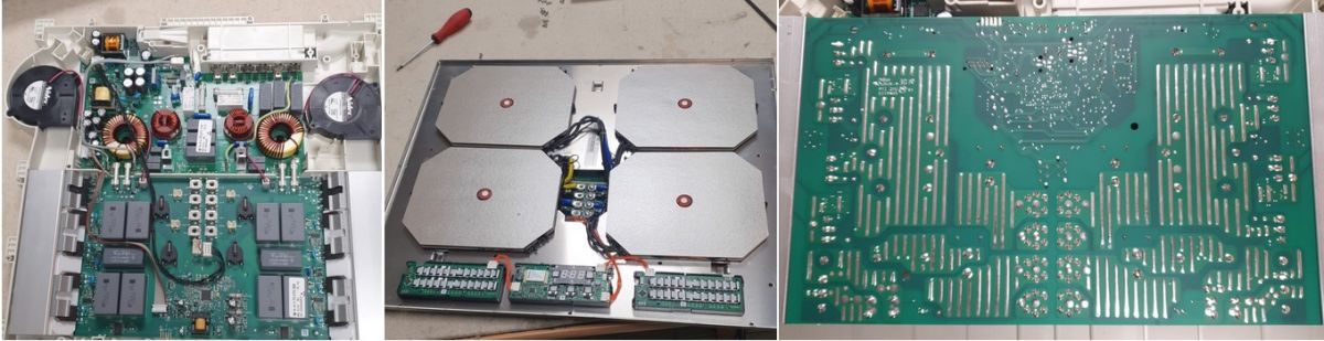

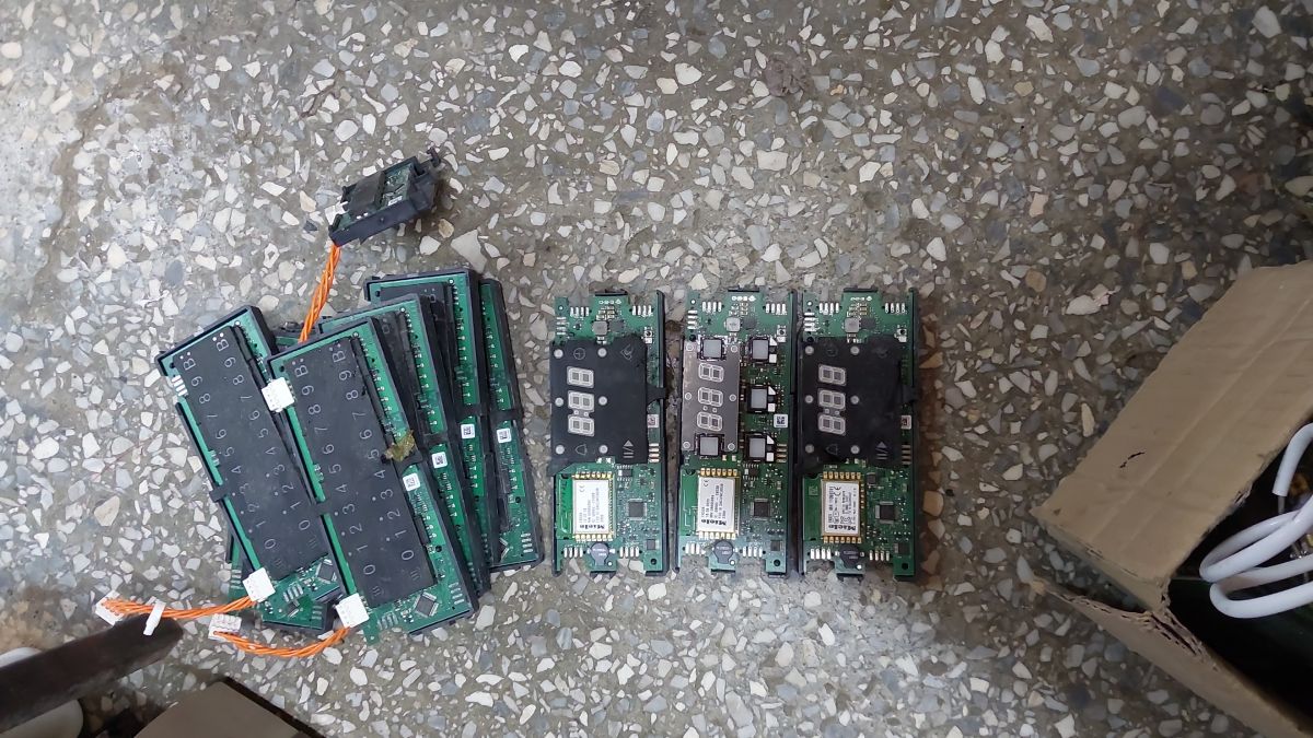

✨ Kuchenka Miele KM 6329 wyłącza się losowo po pewnym czasie pracy i ma trudności z ponownym włączeniem. Objawy obejmują migający zegar z zerami oraz pojawiający się na wyświetlaczu migający symbol "F", co wskazuje na usterkę modułu sterowania. Sprawdzono kondensatory pod kątem ESR oraz lutowania – bez zastrzeżeń. Podejrzewa się uszkodzenie panelu sterowania pojemnościowego lub modułu sterującego, które mogą być podatne na zakłócenia lub tętnienia. Zalecana jest wymiana panelu sterowania, gdyż testy i pomiary nie przynoszą rezultatów. Można rozważyć zakup używanych części lub kontakt z serwisem Miele. W dyskusji pojawiły się także uwagi o problemach z modułami WiFi w innych modelach Miele oraz o nieuczciwych sprzedawcach części zamiennych.
