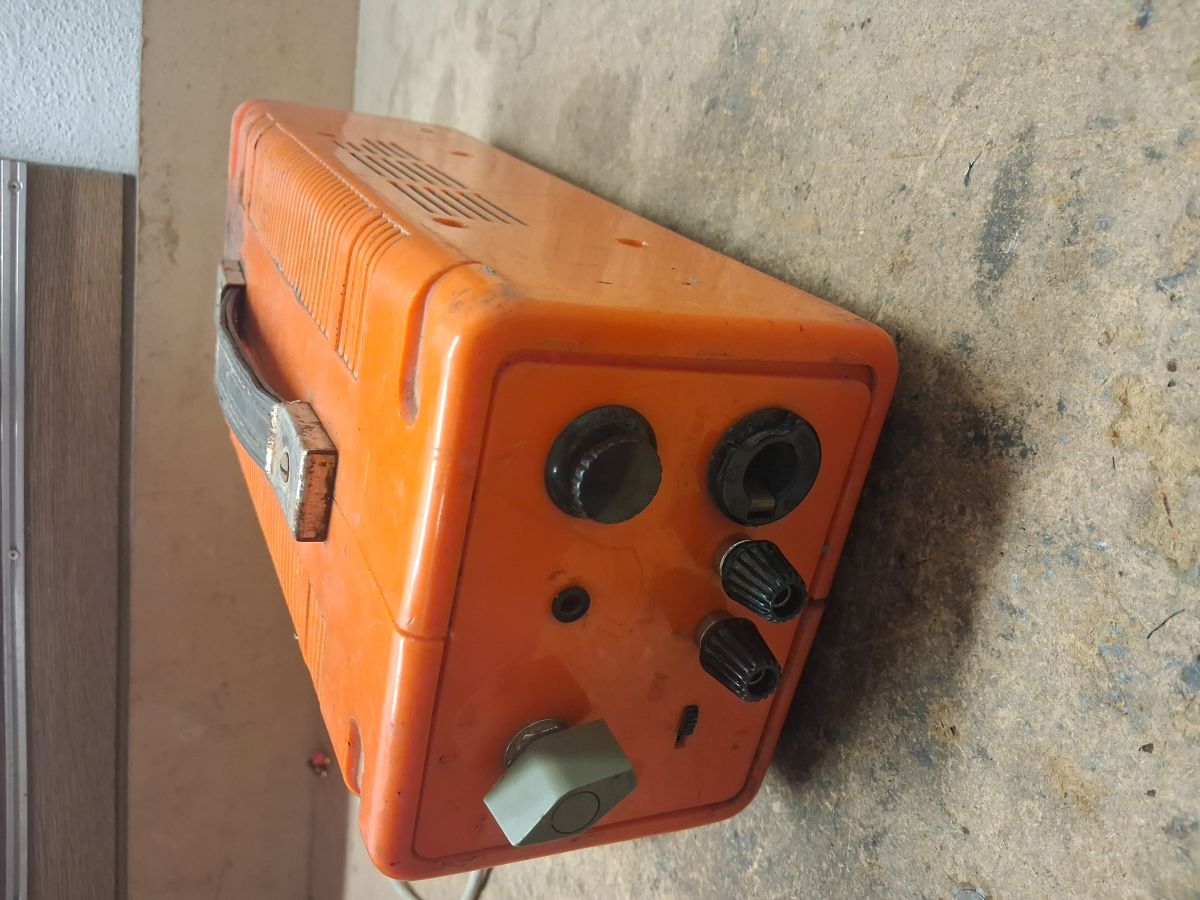

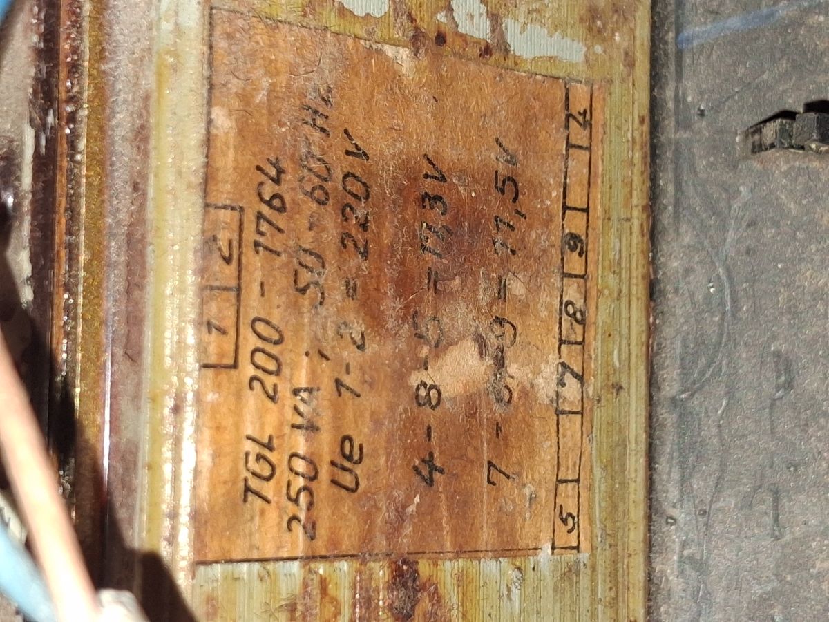

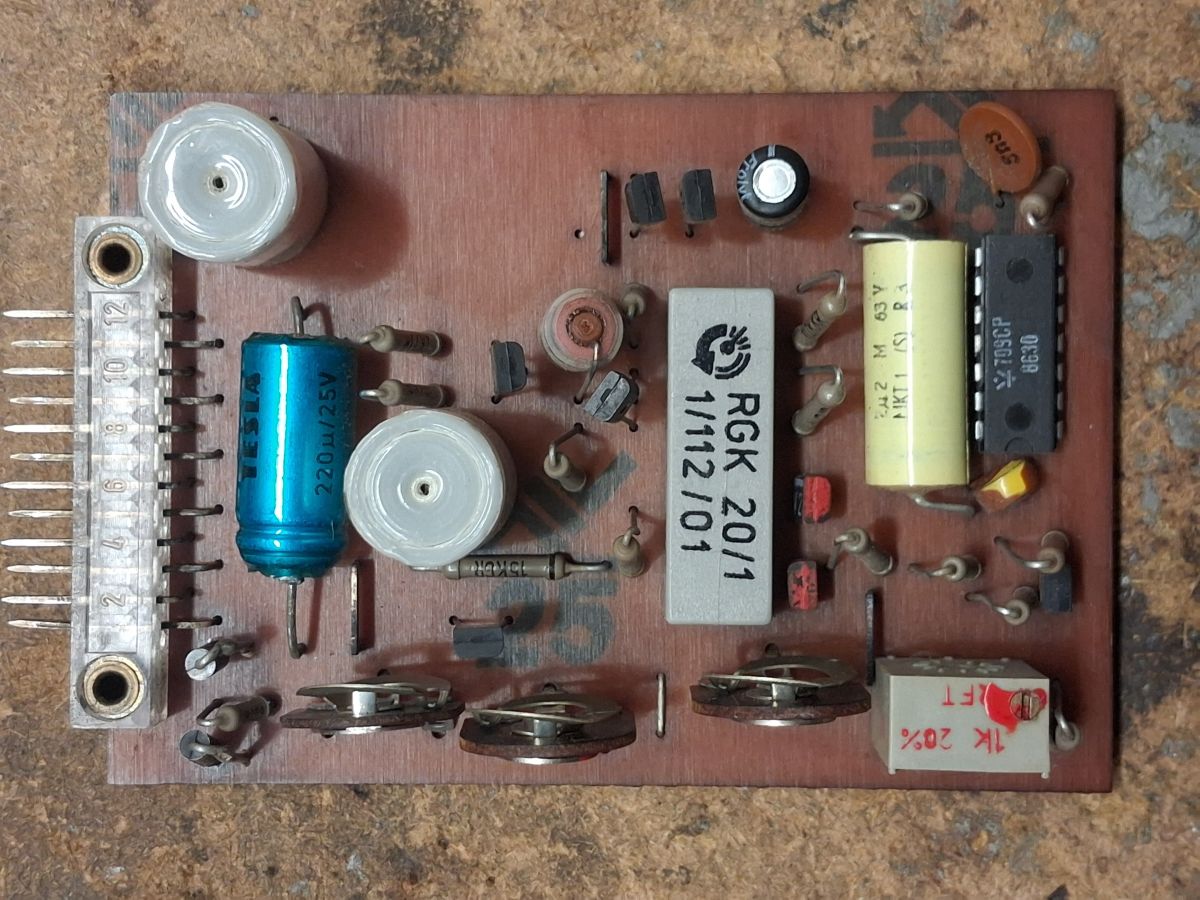

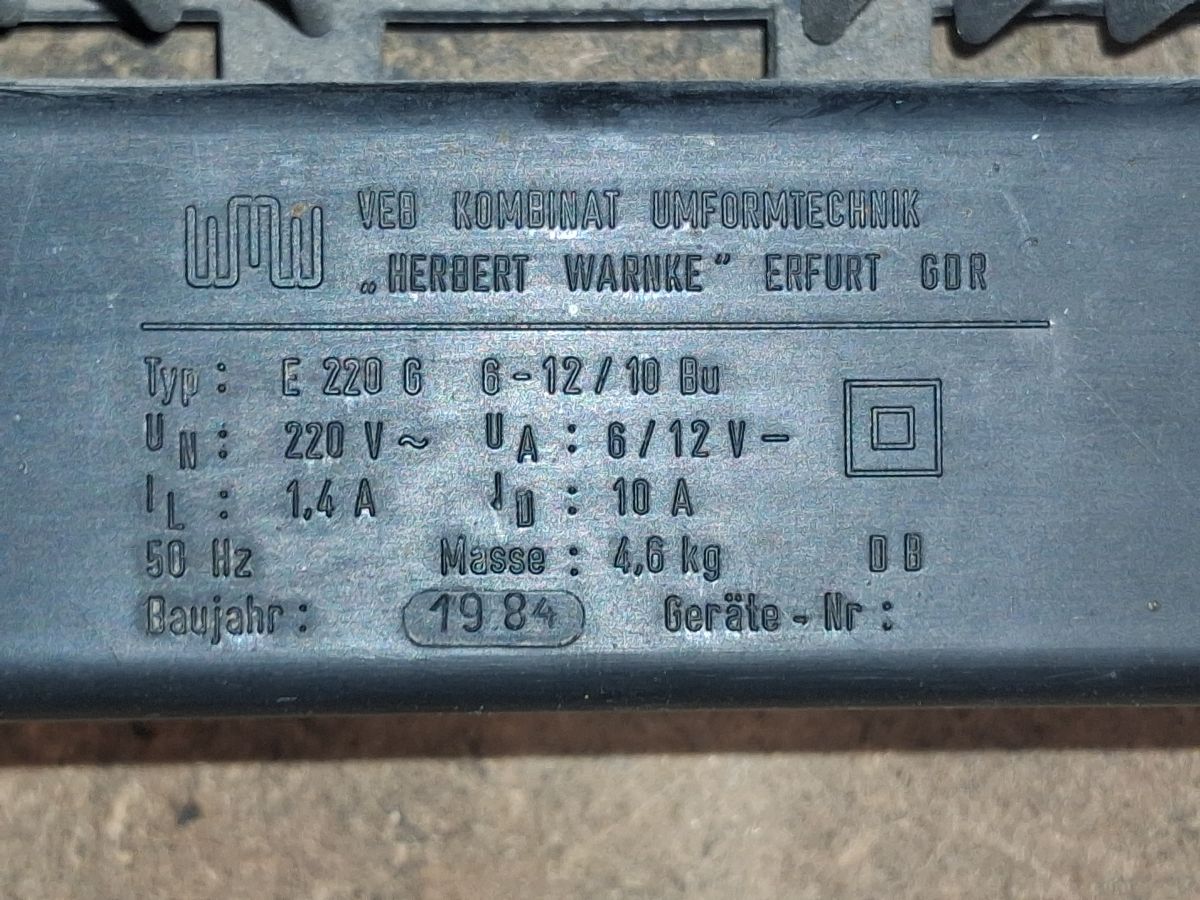

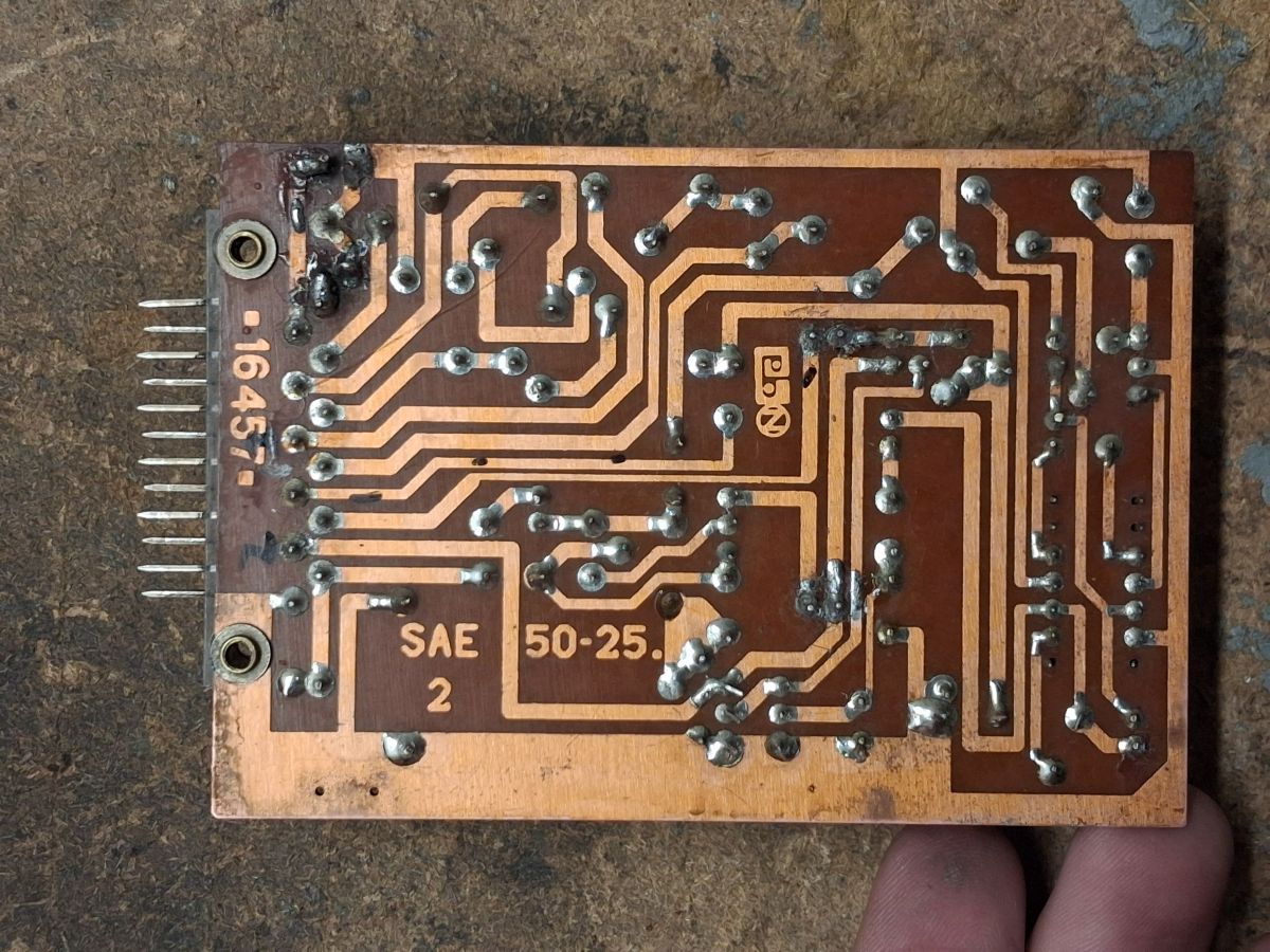

    Witam, posiadam prostownik taki jak na załączonym obrazie, lecz nie jest sprawny. Czy jest ktoś w stanie podesłać schemat budowy tego prostownika albo chociaż sam schemat tej płytki?

    Były już na forum podobne pytania, raczej bez rozwiązania.
    Obawiam się, że schemat trzeba będzie wykonać samodzielnie.
    W tym linku była
    dyskusja, że tak napiszę bliżej producenta i wynika jedynie, że układ to A109D, a na
    Twojej płytce to pewnie uA709CP, raczej zgodnie z tym zestawieniem.
    BTW. Ciekawa ta strona dotycząca "old crap" ;)
    Zrobiłeś bardzo dobre zdjęcia. Na ich podstawie możesz odtworzyć schemat wykorzystując program umożliwiający pracę w warstwach, np. Corel. Jest z tym trochę zabawy ale da się zrobić.
    Możesz też wydrukować stronę druku z powiększeniem i użyć kalki podłożonej pod kartkę odwrotnie niż do tradycyjnego kopiowania, by rysując długopisem po ścieżkach uzyskać ich odbicie po drugiej stronie. Zamiast kalki można użyć flamastra, który przesiąknie przez kartkę.
    Tym sposobem słabo czytelny wydruk nieco jaśniejszych ścieżek na ciemnym tle zamieni się w lustrzane ich odbicie na czystej stronie kartki.
    W kolejnym kroku możesz wrysować elementy tak jak ułożono je na płytce.
    Teraz mając widok elementów i łączących je ścieżek łatwo narysujesz sobie schemat.
  • #5 21801423
    puchalak
    Posty: 1351
    Pomógł: 12
    Ocena: 229
    Przy takiej komplikacji płytki wystarczy kartka papieru, coś do pisania i godzina czasu.
