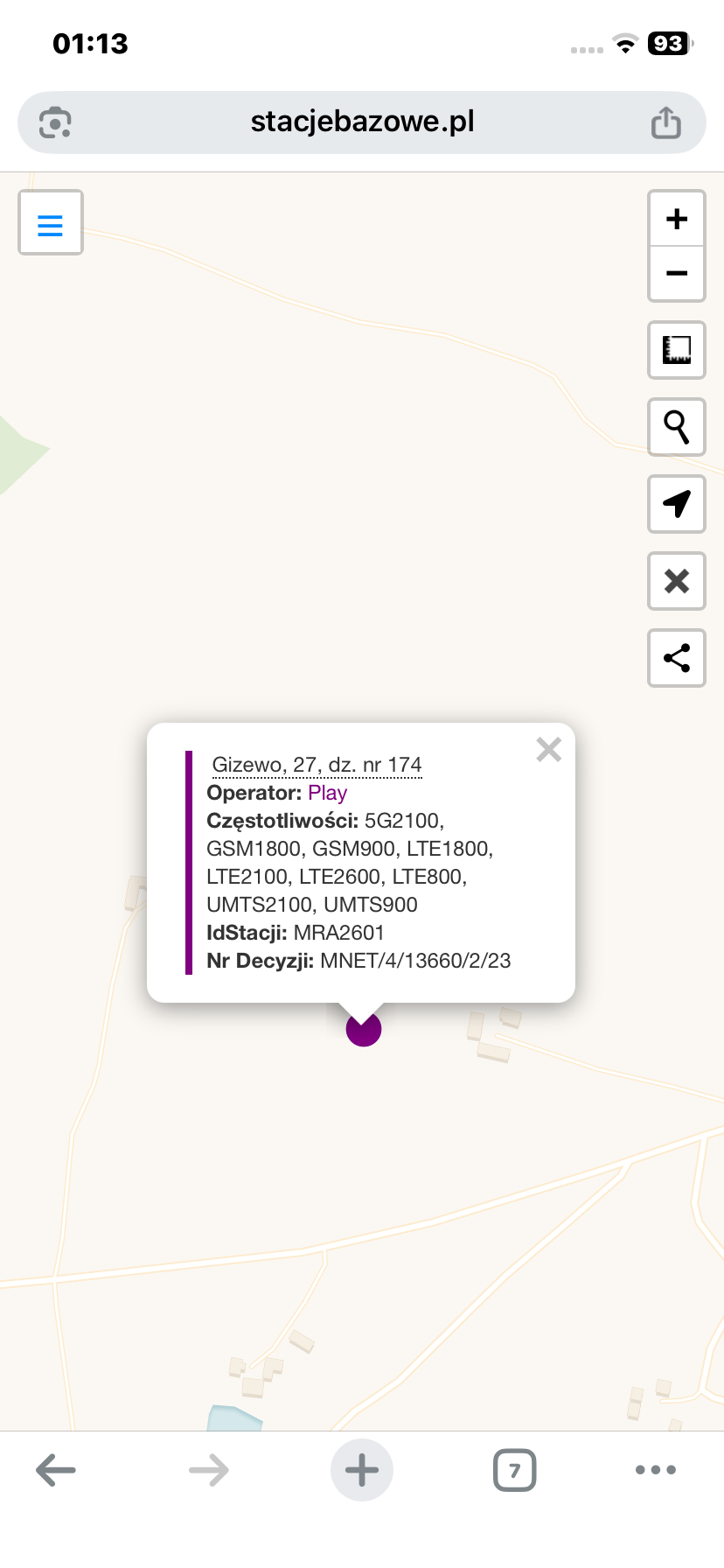

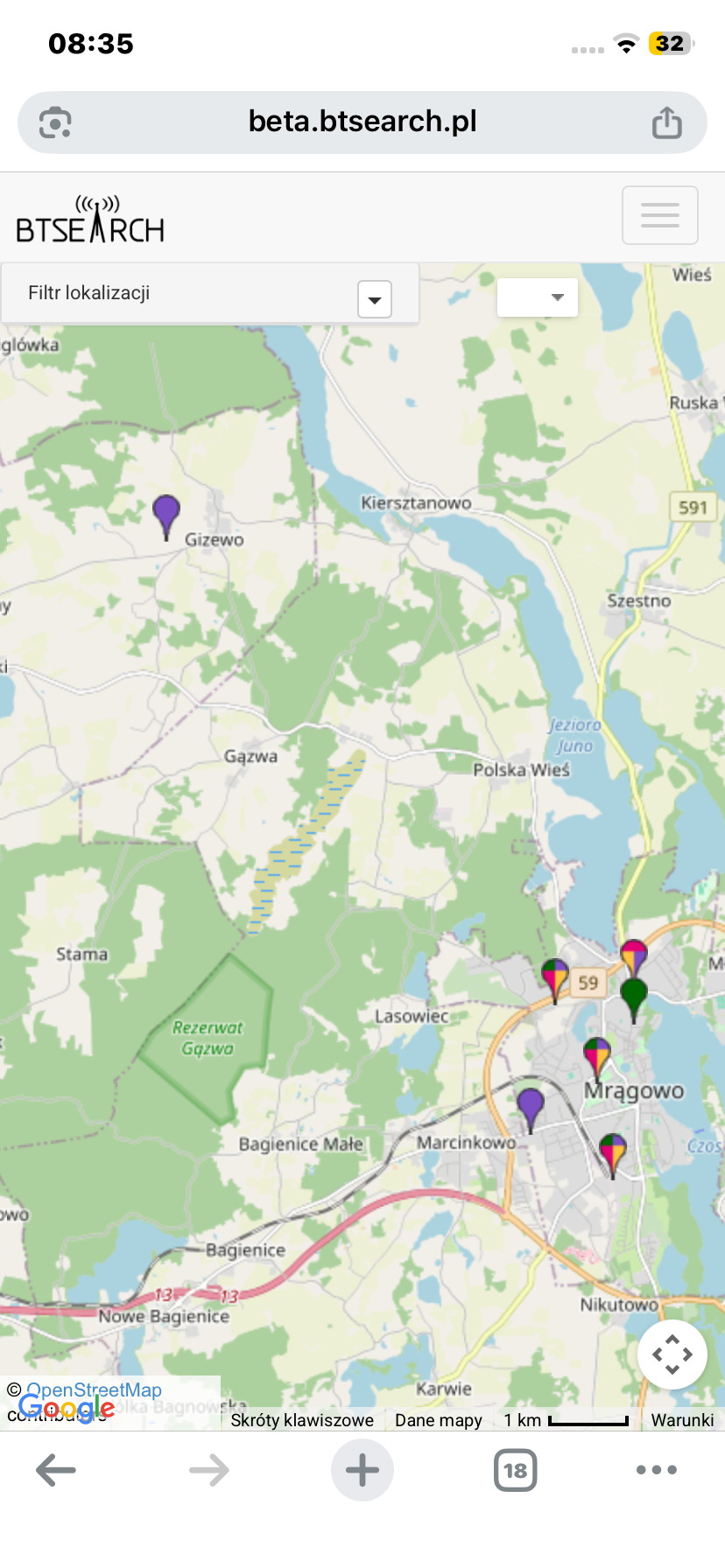

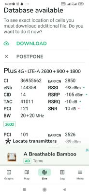

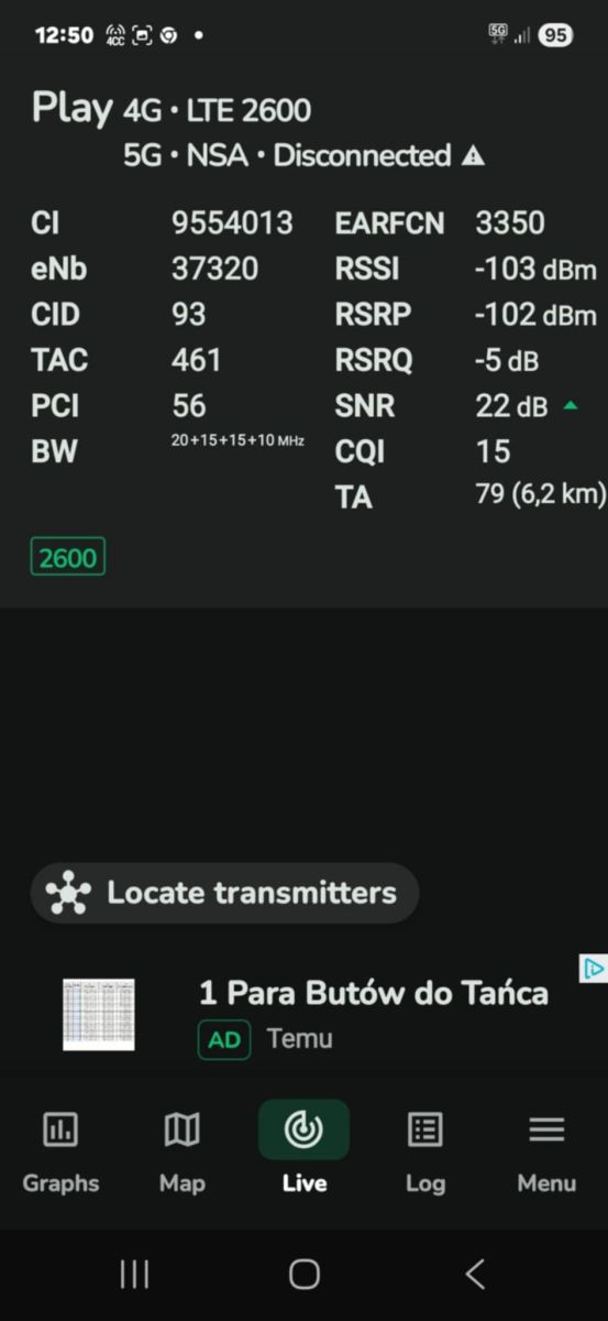

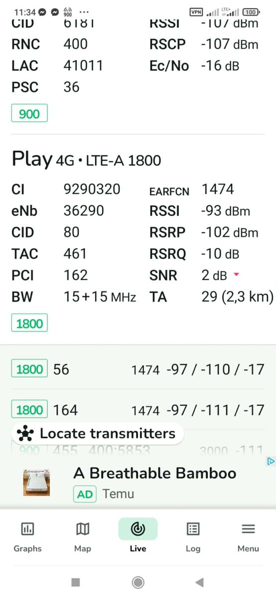

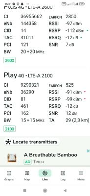

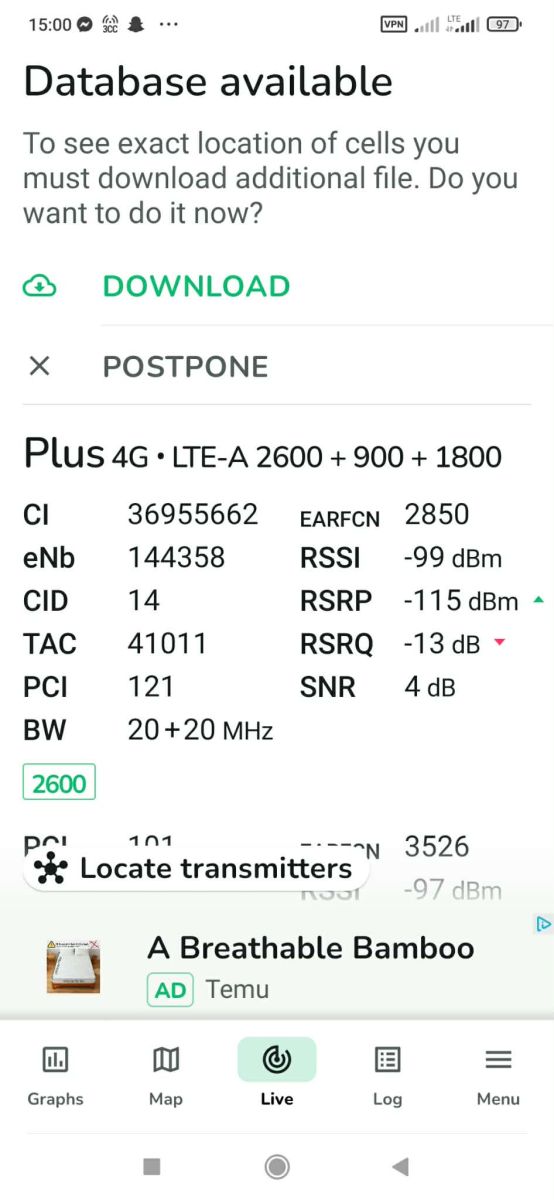

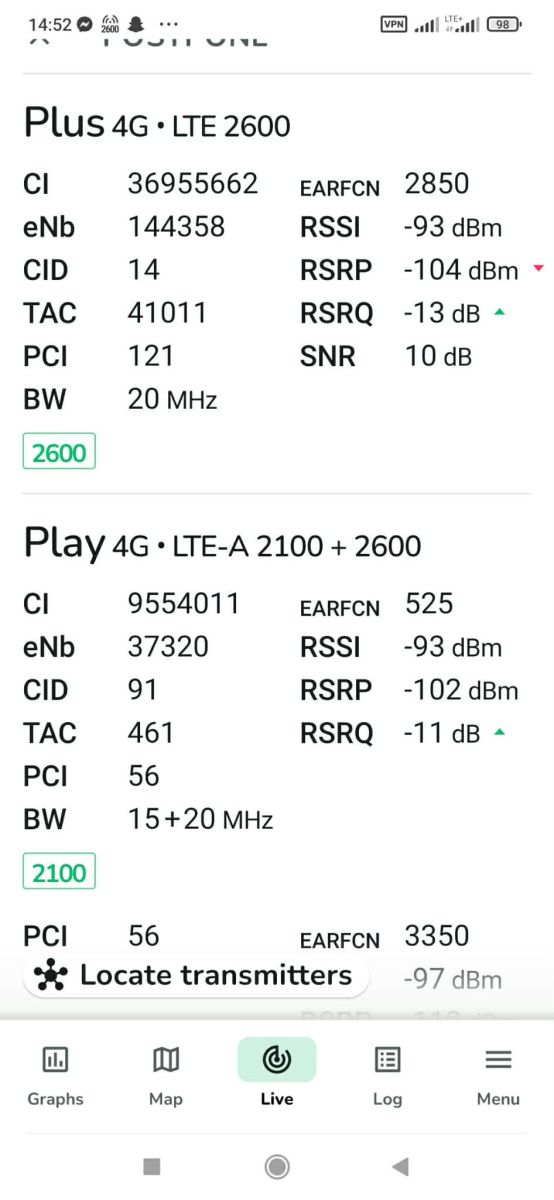

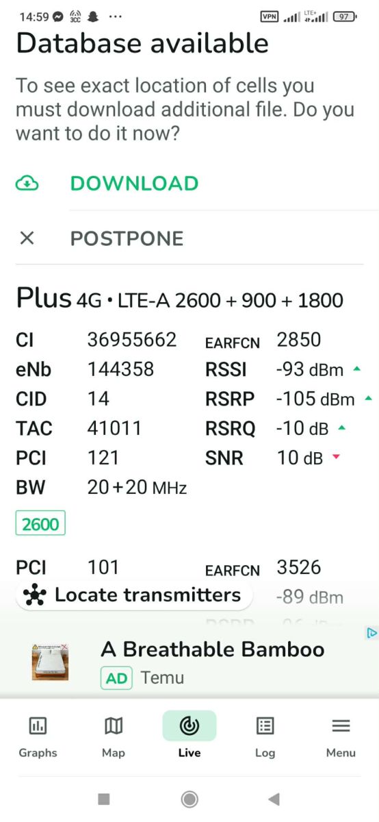

    Szukam sposobu na poprawę prędkości internetu mobilnego w domu. Mieszkam na wsi i sytuacja wygląda tak, że na zewnątrz osiągam około 50-100 Mb/s, natomiast w domu spada to do 15-40 Mb/s. Korzystam z karty SIM Play, a wszystkie testy były robione na telefonie.
    Moja przybliżona lokalizacja to okolice współrzędnych 53.90629 N, 21.22728 E.

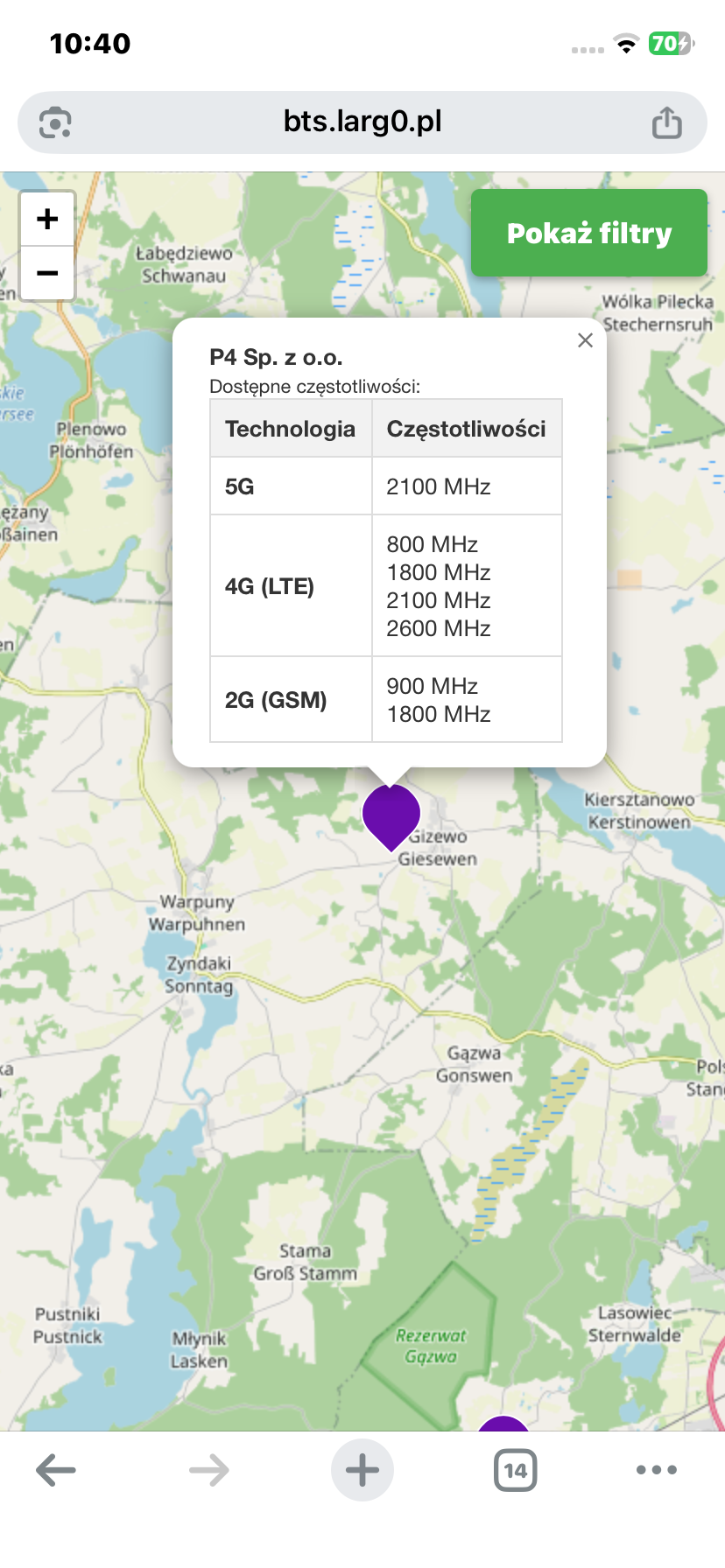

    Jestem w zasięgu dwóch stacji BTS:
     • Pierwsza ok. 2 km ode mnie, wydaje się mniej obciążona, ale pomiędzy mną a nią jest las.
     • Druga ok. 6 km, po drodze jest mniej lasu i więcej otwartej przestrzeni, natomiast BTS znajduje się w mieście, więc teoretycznie może być częściej obciążony.
    Na ten moment myślę o rozwiązaniu w postaci routera LTE anteny kierunkowej, ale mam wątpliwości:
     • na którą stację BTS lepiej kierować antenę,
     • jaki router wybrać,
     • jaki model anteny faktycznie ma sens w takich warunkach.
    Łapię też sygnał 5G NSA, ale raczej słaby, więc wydaje mi się, że inwestowanie w router 5G w tej sytuacji może nie mieć większego sensu.
    Chciałbym kupić używany router do około 400 zł, najlepiej coś sensownego z MIMO i agregacją pasm. Będę wdzięczny za sugestie, co obecnie warto kupić w tej cenie, jakie anteny kierunkowe się sprawdzają i na co zwrócić uwagę przy ustawianiu całości.

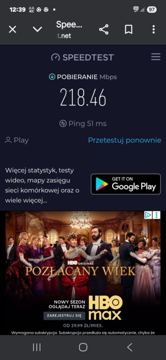

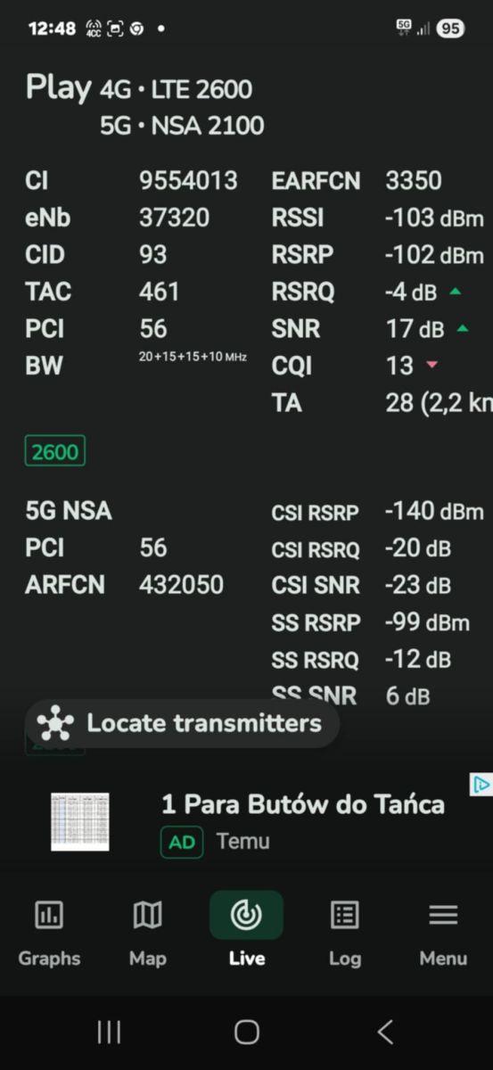

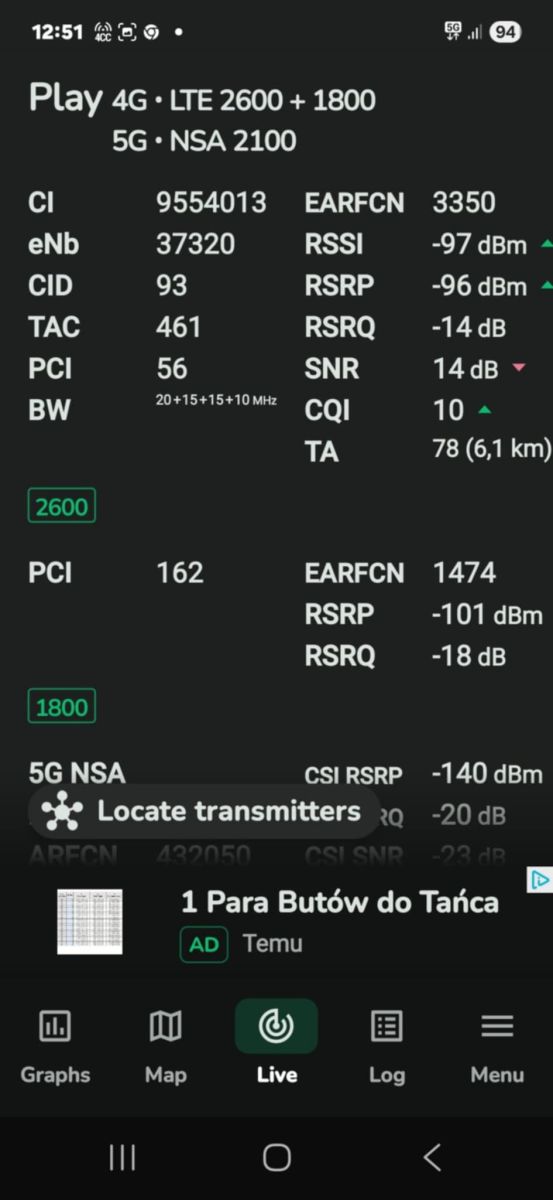

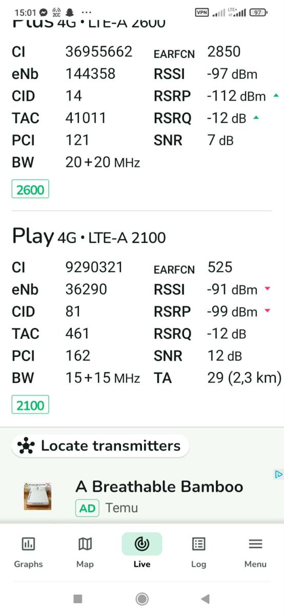

    Poproszę o test na samej karcie Play na zewnątrz i screena z NetMonster i speedtestu, telefon 5G , jesteś w zasiegu 5G700 N28+ 5G 2100 N1 I 4 pasm LTE z 1 stacji bazowej Play i z 2 na LTE2100+1800+800 i 5G 2100N1 w DSS z LTE2100.

    Sam widzisz jak działa agregacja 5G2100 N1 w agregacji z pasmami LTE przy dostatecznych parametrach sygnału na 2100MHz i 2600MHz bo kotwica jest na LTE2600 z 1 sektora na BTS-ie Bagienice Małe, stacja o wysokości 59m , ma tak jak pisałem 5G2100 N1, 5G700 N28 oraz LTE2600+2100+1800+800. Sektor idealnie na ciebie czyli na azymut 0 stopni. To nowa stacja bazowa odpalona w grudniu 2025. Osiagi na 5GN1+LTE2600+1800 z reguły zbliżone do LTE2600+2100+1800, bo 5G N1 na 2100MHz działa w DSS z LTE2100, czyli 15MHz pasma na nim jest dynamicznie dzielone pomiedzy B1 a N1.

    Do agregacji LTE2600+2100+1800 w QAM256 wystarczy https://allegro.pl/oferta/router-4g-lte-z-agr...m-z-antena-zewnetrzna-do-600-mb-s-13830823421 to zew. CPE LTE z routerem wew. Alternatywa jest traki zestaw ale zew. CPE 5G/LTE do agregacji pasm 5G z LTE. Koszt od około 900 zł za zestaw.
