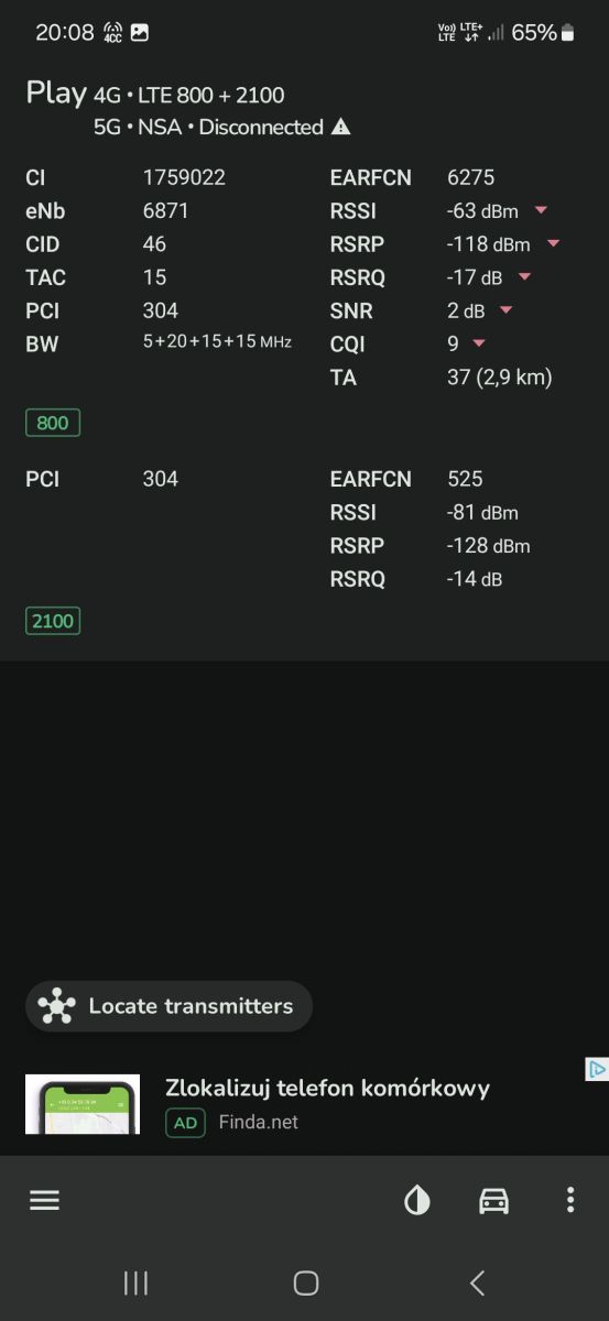

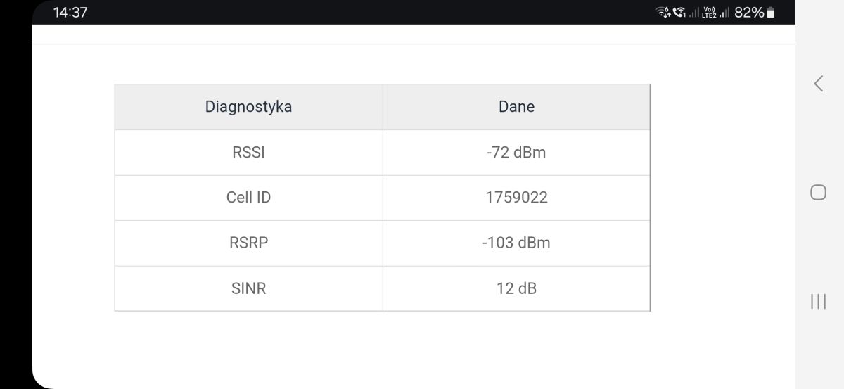

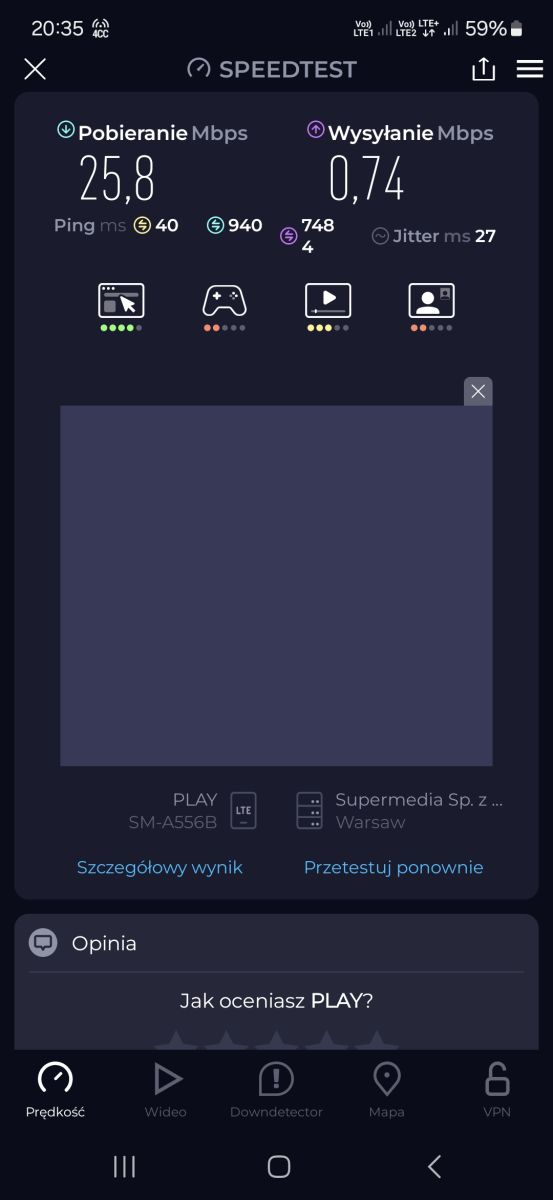

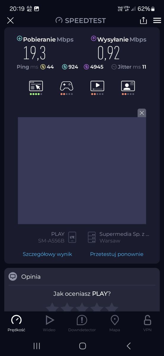

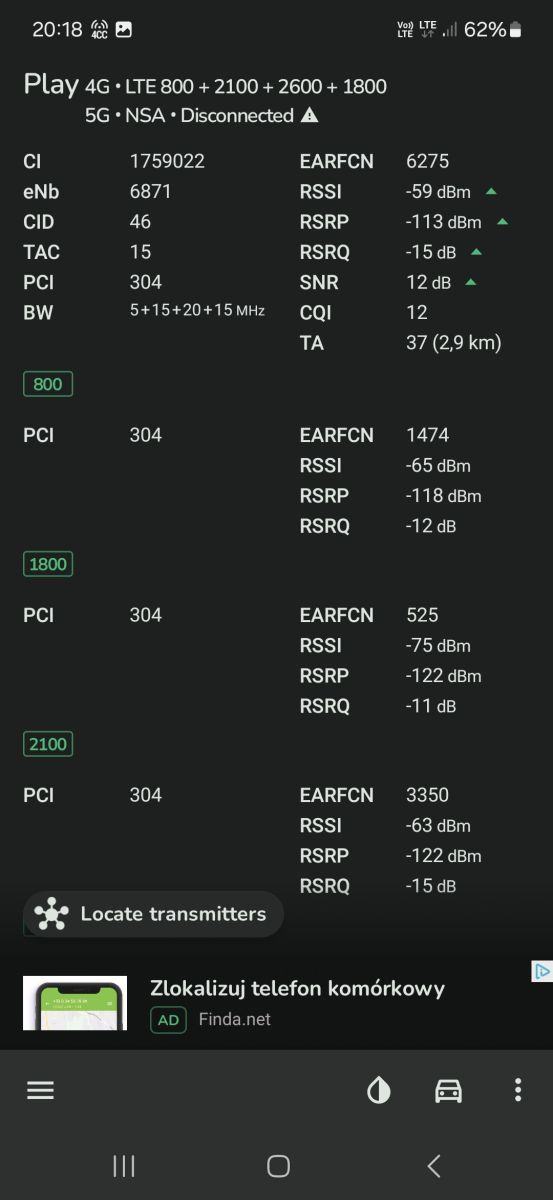

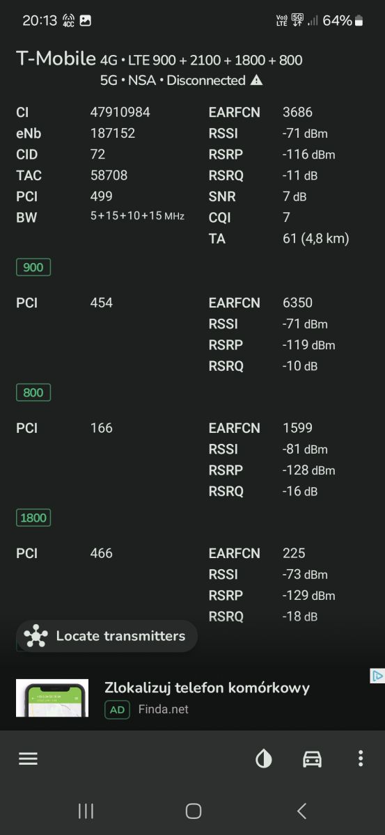

    Dzień dobry. Proszę o pomoc w doborze sprzętu w celu poprawy odbioru internetu. Jeżeli chodzi o zasięg telefonu, to u mnie jest tylko z Play, chociaż jak przejdzie się dalej ok 300 metrów, to jest też T-mobile. Obecnie mam internet mobilny z Play i router TCL LinkHub HH132VM. Jakość internetu jest słaba, często się zawiesza. Moc sygnału to 1 kreska z 3 na routerze (załączam zrzut z diagnostyki). Umowa z Play przeszła na czas nieokreślony, także w grę wchodzą różne opcje.

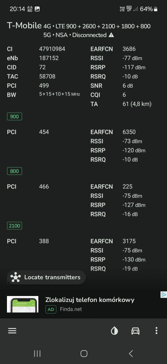

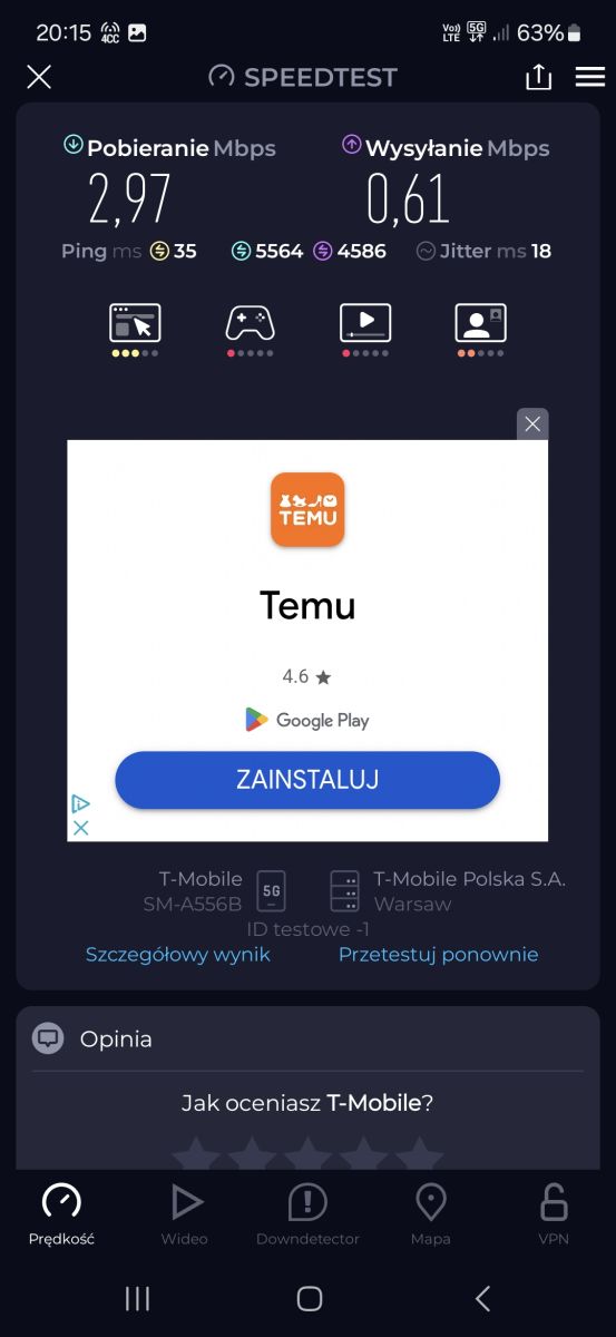

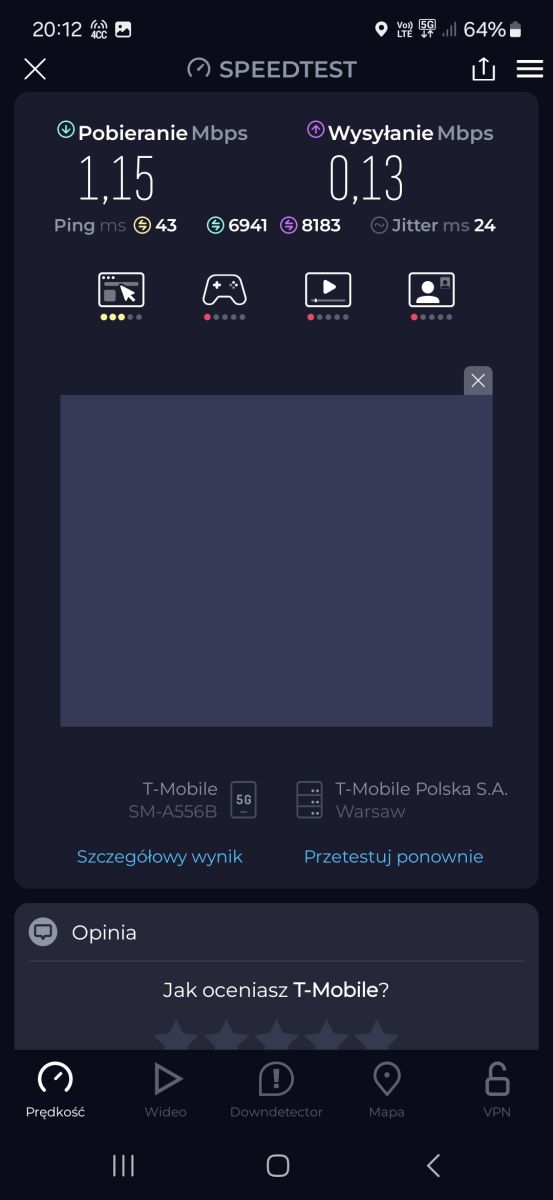

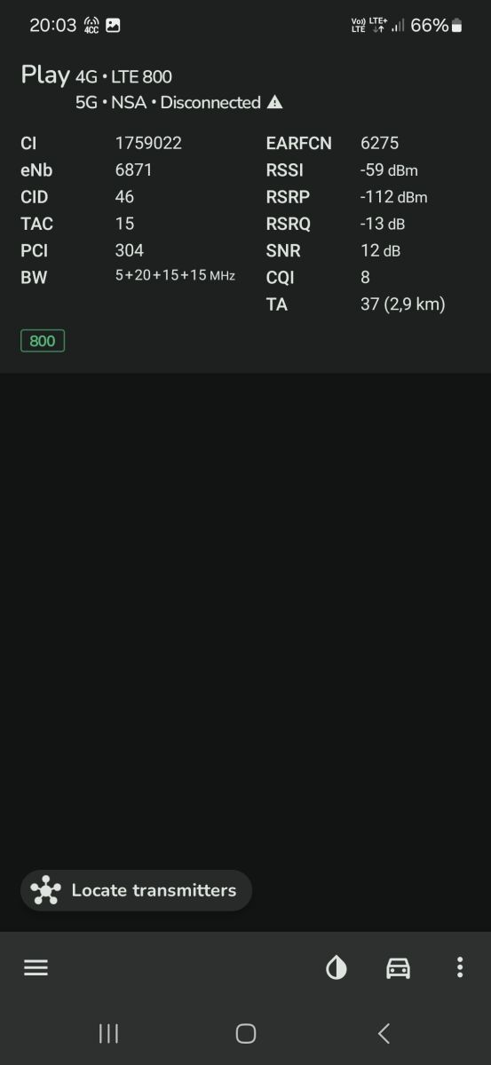

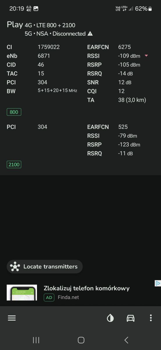

    Załączam zrzuty z NetMonster i Speedtest. Testy robione telefonem na zewnątrz, z kartą Play i T-mobile.
    Budżet zależy od rozwiązania, ale raczej nie za miliony ;)
    Router
    Zrzut ekranu z diagnostyki routera z wynikami parametrów sygnału: RSSI, Cell ID, RSRP, SINR.

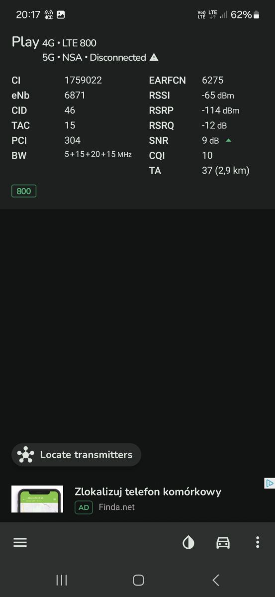

    Play

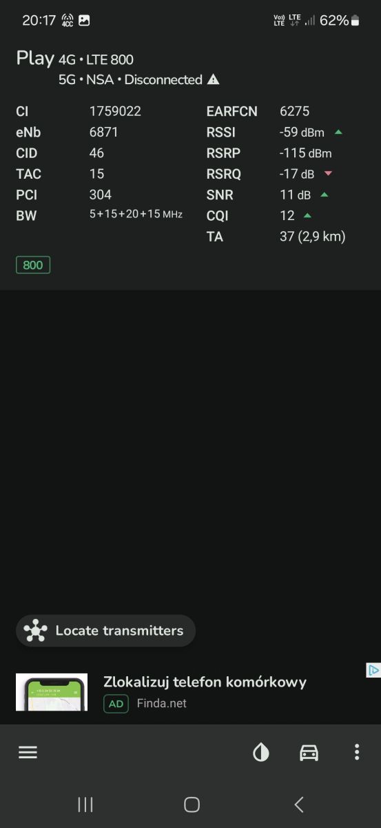

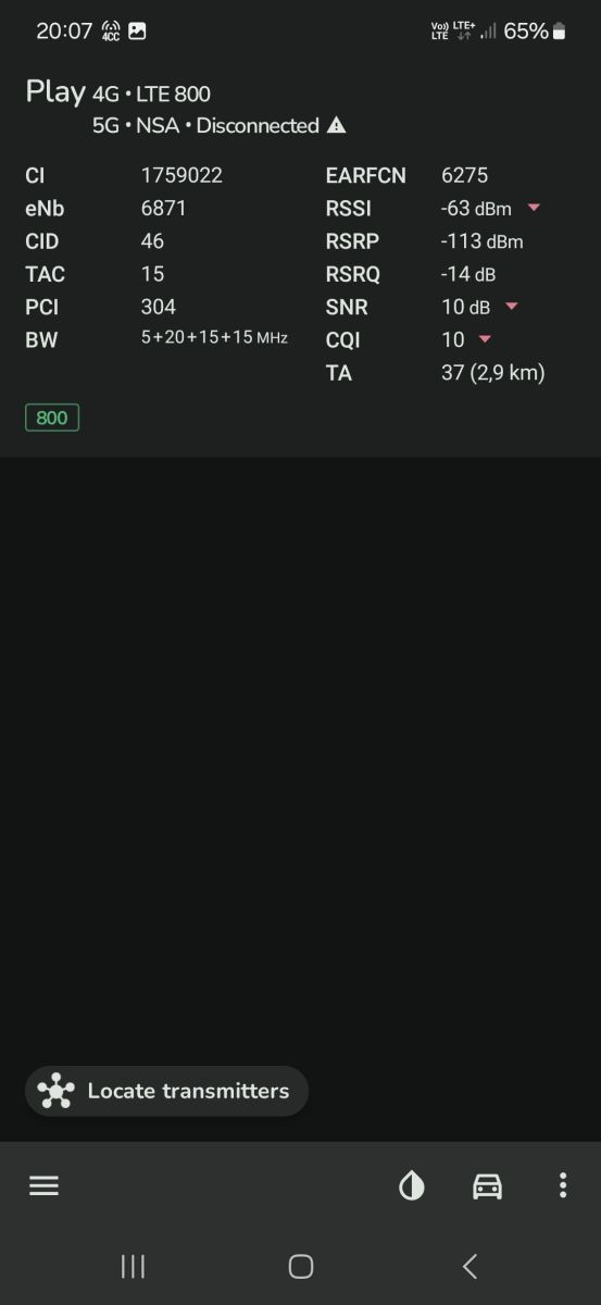

    Zrzut ekranu z aplikacji NetMonster pokazujący szczegóły sygnału LTE sieci Play na telefonie komórkowym. Zrzut ekranu z aplikacji Speedtest pokazujący wyniki testu internetu mobilnego od operatora Play: pobieranie 19,3 Mbps, wysyłanie 0,92 Mbps. Zrzut ekranu z aplikacji diagnostycznej NetMonster przedstawiający parametry sygnału LTE sieci Play na kilku pasmach (800, 1800, 2100 MHz) i szczegółowe wartości siły oraz jakości sygnału. Zrzut ekranu z aplikacji NetMonster pokazujący parametry sygnału LTE 800 MHz sieci Play, z niską jakością sygnału i szczegółami technicznymi połączenia.

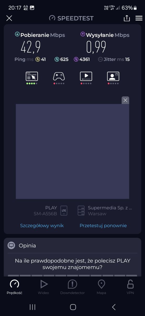

    Zrzut ekranu z aplikacji NetMonster prezentujący szczegóły połączeń sieci 4G, w tym pasma i identyfikatory nadajników dla operatorów Play oraz T-Mobile. Zrzut ekranu aplikacji NetMonster prezentujący parametry sieci LTE 800 MHz w Play: RSRP -114 dBm, SNR 9 dB, stacja bazowa oddalona o 2,9 km. Zrzut ekranu z aplikacji Speedtest pokazujący wyniki testu prędkości internetu mobilnego od operatora Play: pobieranie 42,9 Mbps, wysyłanie 0,99 Mbps, ping 41 ms. Zrzut ekranu z aplikacji NetMonster pokazujący dane o zasięgu i technologiach LTE różnych operatorów w okolicy.
    Zrzut ekranu z aplikacji NetMonster pokazujący listę wykrytych stacji bazowych LTE różnych operatorów, z informacjami o częstotliwościach i identyfikatorach komórek. Zrzut ekranu z aplikacji diagnostycznej NetMonster prezentujący szczegóły sygnału 4G LTE sieci Play na częstotliwościach 800 i 2100 MHz. Zrzut ekranu aplikacji NetMonster prezentujący parametry sieci Play LTE 800: ciemne tło, wyświetlone dane sygnału. Zrzut ekranu z aplikacji diagnostycznej NetMonster przedstawiający parametry sygnału LTE 800 sieci Play, m.in. RSRP -112 dBm, RSRQ -13 dB, SNR 12 dB. Zrzut ekranu z aplikacji Speedtest pokazujący prędkość internetu mobilnego w sieci Play: pobieranie 25,8 Mbps, wysyłanie 0,74 Mbps.

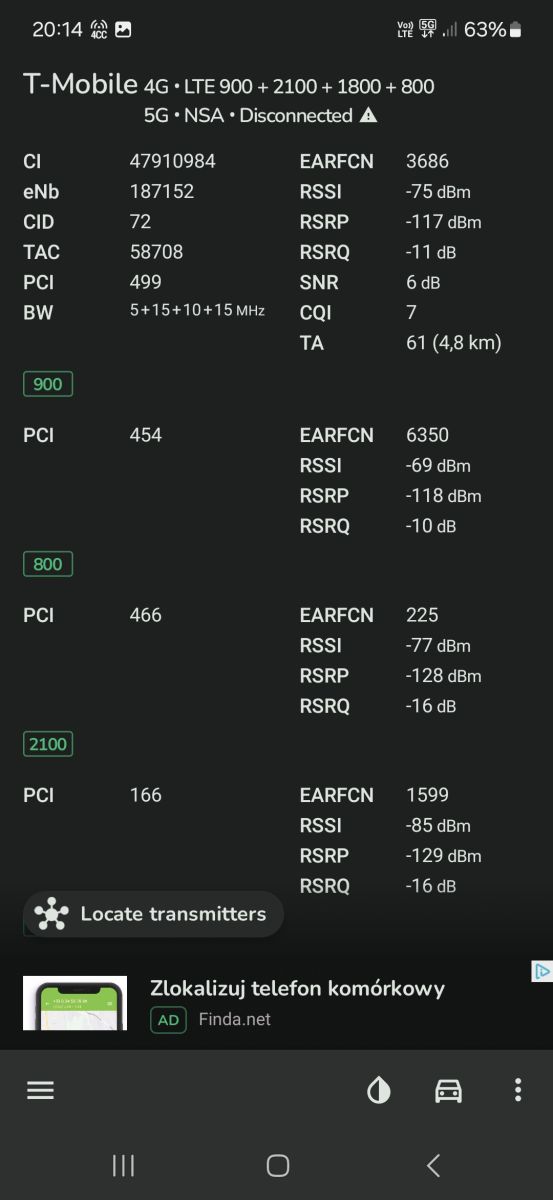

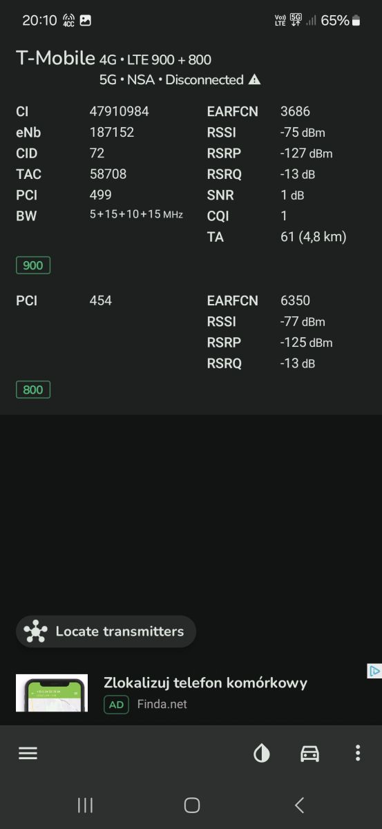

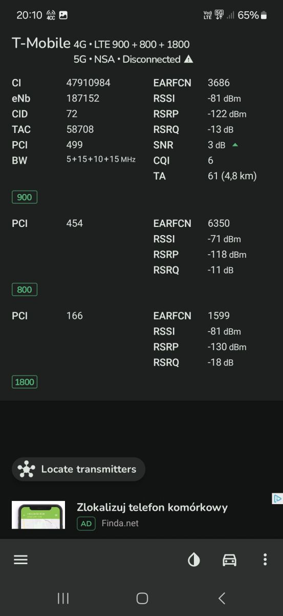

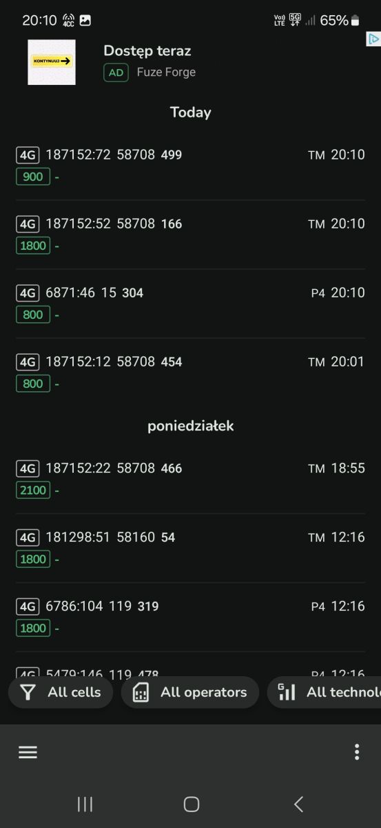

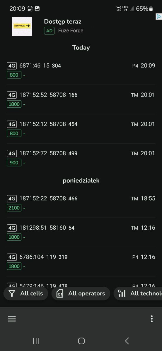

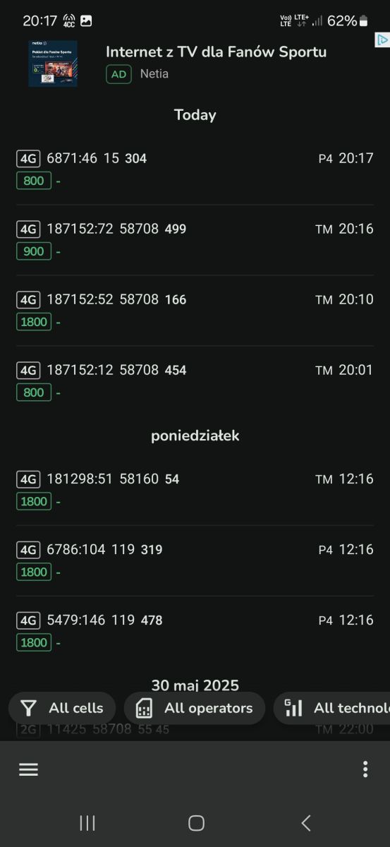

    T-mobile

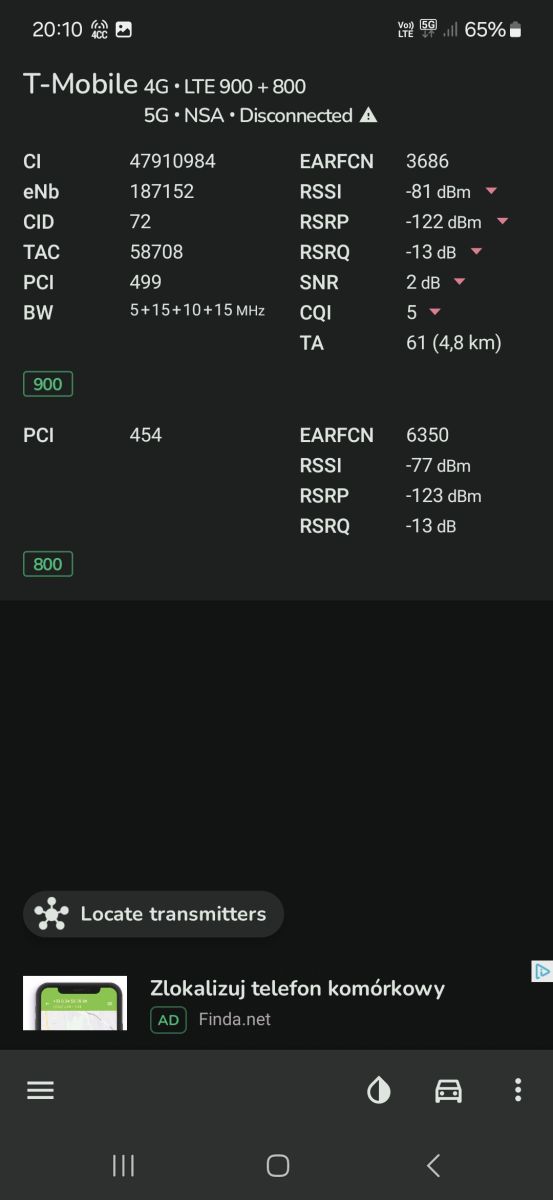

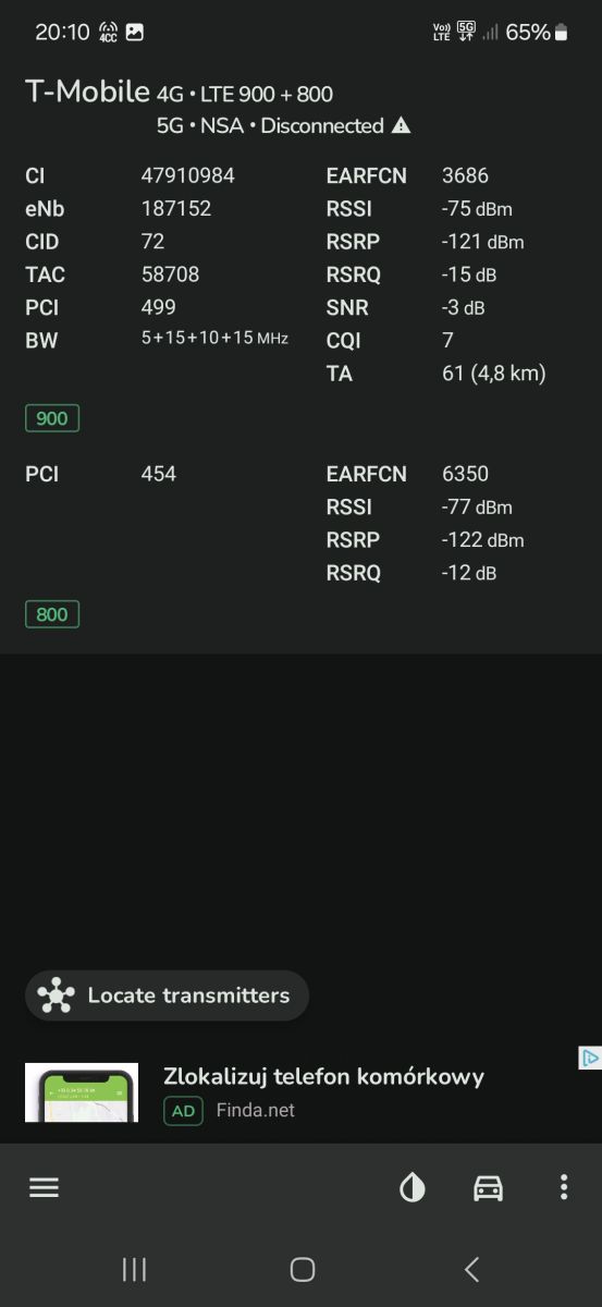

    Zrzut ekranu z aplikacji Speedtest przedstawiający prędkości internetu mobilnego T-Mobile: pobieranie 2,97 Mbps, wysyłanie 0,61 Mbps. Zrzut ekranu aplikacji NetMonster pokazujący szczegóły sygnału sieci 4G T-Mobile, w tym pasma, moc i jakość sygnału. Zrzut ekranu z aplikacji NetMonster przedstawiający parametry sygnału sieci T-Mobile 4G i wyniki pomiarów jakości sygnału na różnych pasmach. Zrzut ekranu z aplikacji NetMonster pokazujący wykryte sygnały 4G LTE od operatorów T-Mobile i Play, wraz z parametrami pasm i czasami pomiarów. Zrzut ekranu z aplikacji NetMonster pokazujący szczegółowe parametry sygnału sieci T-Mobile 4G LTE (900, 2100, 1800, 800 MHz) w okolicy.
    Zrzut ekranu z aplikacji Speedtest pokazujący bardzo niską prędkość internetu mobilnego T-Mobile: pobieranie 1,15 Mbps, wysyłanie 0,13 Mbps. Zrzut ekranu z aplikacji NetMonster prezentujący szczegóły sygnału LTE T-Mobile dla pasm 900, 800 i 1800 MHz. Zrzut ekranu z aplikacji NetMonster pokazujący parametry sygnału sieci T-Mobile 4G LTE 900 i 800 MHz. Zrzut ekranu z aplikacji NetMonster pokazujący szczegóły sygnału sieci LTE T-Mobile na częstotliwościach 900 i 800 MHz. Zrzut ekranu z aplikacji NetMonster pokazujący parametry sygnału LTE (T-Mobile) na dwóch pasmach — 900 MHz i 800 MHz.

    Play to optymalny wybór operatora, BTS Bończa z LTE2600+2100+1800+800, drugi sektor na 140 stopni czyli na ciebie, TCL to złom, wybór sprzętu oczywisty czyli zew. CPE LTE+router wewnętrzny, jaki budzet? Sprzęt z agregacją 3 pasm LTE2600+2100+1800 wystarczy, LTE800 w Play bez znaczenia.

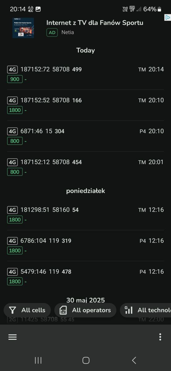

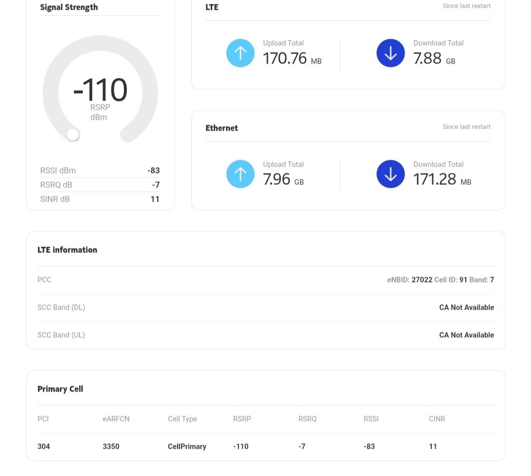

    Zestaw: router zewnętrzny Nokia 4G05-b plus Cudy WR3000 spisuje się świetnie. Agreguje 3 pasma z BTS Bończa i internet śmiga. Chociaż wczoraj w okolicy były problemy z prądem i samym zasięgiem Play (telefony też nie łapały). Dopiero wieczorem to się ustabilizowało i zobaczyłem, że Nokia nie łączy się z BTS Bończa, tylko z jakimś innym ENBID 27022 — to samo w telefonie. Nie mogę go zlokalizować na BTSSearch, NetMonster pokazuje lokalizację oddaloną o 4,8 km, a Bończa 2,9 km. Co to może być za nadajnik? W tej odległości jest BTS Lechanice, ale to Orange i
    Zrzut ekranu z interfejsu routera pokazujący dane LTE i siłę sygnału (-110 dBm RSRP) T-Mobile.
