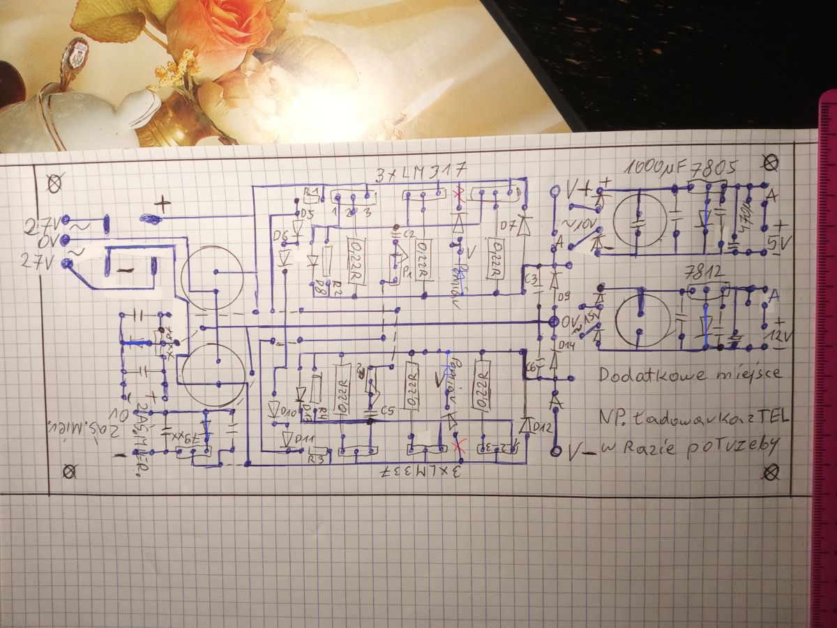

    Po co wkładasz diody w masy 78xx ? To ci podniesie napięcie wyjściowe.
    Ogólnie stabilizatory dodatnie 78xx mają masę na środku (i na blasze) a ujemne 79xx inaczej.
    Co do 79xx u ciebie to pierwsza noga powinna być połączona z masą (zerem) i ja tego nie widzę.
    Spójrz w załącznik, tam masz na 1. stronie najprostszą aplikację i schemat wewnętrzny.

    Tak mam na schemacie
    Jest do masy też przez diodę [diody wywalę, już poprawiam na kartce]
    Ręcznie narysowany schemat elektryczny na papierze w kratkę z oznaczeniami komponentów
    Poprawione
    A reszta OK ?

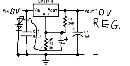

    Schemat z regulatorem LM317 i wejściem VIN ustawionym na 0V
    Czy to ma szansę zadziałać? i czy będzie regulować 0v od zera mierząc względem minusa?
  • #34 21829368
    CYRUS2
    Posty: 17785
    Pomógł: 1228
    Ocena: 3482
    Zadziała.
    Nie.
    Będzie regulować od 1,24V

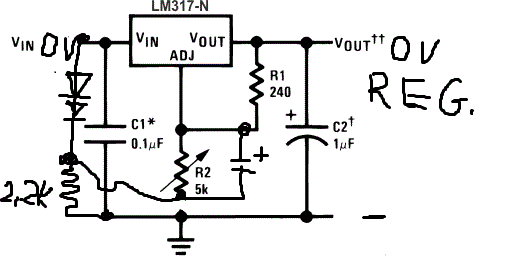

    Ręcznie narysowany schemat stabilizatora LM317 z R1 240 Ω, R2 5 kΩ i kondensatorami 0,1 µF oraz 1 µF.
    Tak by to mogło być?
  • #36 21829408
    CYRUS2
    Posty: 17785
    Pomógł: 1228
    Ocena: 3482
    Nie.
    Masz schemat w post #1
  • #37 21829412
    AXELA1
    Posty: 154
    Pomógł: 3
    Ocena: 8
    CYRUS2 napisał:
    Nie.
    Na tamtym schemacie tego nie ma tu trzeba regulować 0V od zera i dlatego mam problem.
    Nigdy nie próbowałem regulować 0V.
    jak byś mógł to popraw proszę.
    Odręczny schemat regulatora LM317 z R1 240 Ω, potencjometrem R2 5 k i kondensatorami C1, C2
    Z tego co wyczytałem to powinno być tak

    Pany, ja pisałem o (zbędnych) diodach dla 78xx 79xx a nie dla LMów. Z tego co rozumiem autora 78/79 mają dawać stałe napięcia, a LMy mają być regulowane.
    @AXELA1 na rysunku płytki masa ujemnych stabilizatorów wisi w powietrzu. Tam będzie jakiś przełącznik czy inna zwora górą?

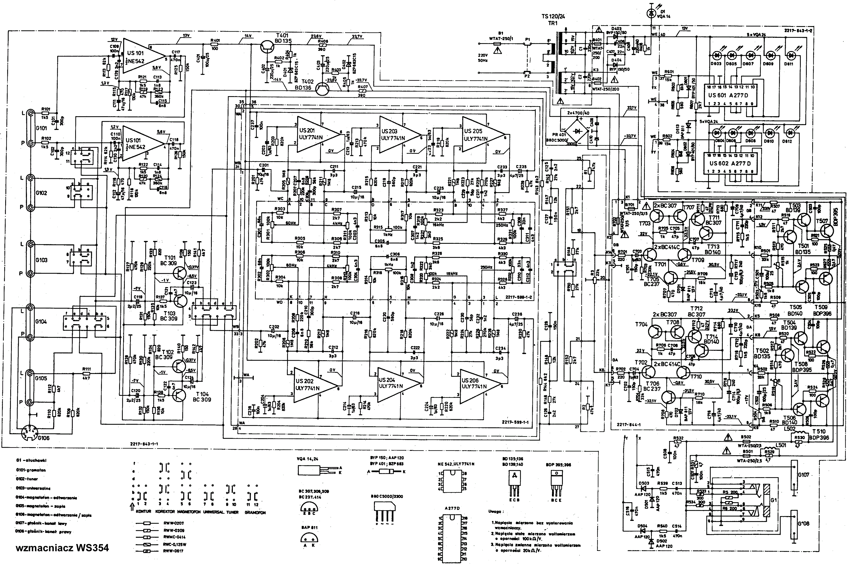

    Ok. to jest zwykły wzmacniacz operacyjny ULY 7741
    no i jak wynika ze schematu We U- [zasilanie po LM337 ] i na wyjściu też mamy MIERNIK U-
    a do pomiaru potrzeba U+ coś podobnego próbowałem zrobić i to nie działa nawet multimetr tego nie mierzy,
    dla tego pisałem że przeglądarka wyświetla mi głupoty.
    Te scalaki znam B.D.B. siedzą u mnie w każdym wzmacniaczu WS 350 po 6szt. a wzmacniaczy mam 6szt.
    Poza tym zbudowałem na nich mixer i dodatkowy equalizer w latach 88/89r. wszystko działa do dziś bez napraw.
    Kondensatory raczej nie zmienią minusa na plus.
    Czarno-biały schemat ideowy wzmacniacza WS354 z blokami zasilania i układami ULY7741N
    jarekgol napisał:
    Jak idziemy w op-ampy, to można rozważyć procka, wyświetlacz 4x20 czy inne TM1637 trochę dzielników napięcia i właśnie opampy do pomiaru prądu lub gotowe scalaczki-amperomierze i będzie wielokanałowy miernik :)
    Z opampami bywa natomiast problem przy pomiarach (a także na wyjściach) bliskich napięciu zasilania. Podobno są rail-to rail, ale co jakiś oglądałem to czegoś brakowało, ale mogę być nie na czasie.
    1- takie rozwiązanie od pada, to ma być jak najprostsze, wielofunkcyjne i idioto odporne.
    2-masz racje jest problem z pomiarami.

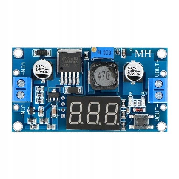

    https://allegro.pl/oferta/przetwornica-izolowana-dc-12v-12v-1w-b1212s-1wr3-16432541308
    Chodzi o takie coś?
    Sory jest jeszcze jedno rozwiązanie.
    mianowicie tego scalaka podpiąć pomiędzy +/- i w teorii 51V i czymś obniżyć napięcie do np. 38V i doregulować dodatkowym LM-em
    do 35v
    Tylko czy miernik wtedy będzie mierzył napięcie pomiędzy 0/- V?
