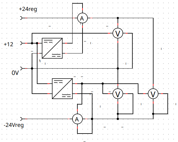

    Ja to i tak się pogubiłem. Jaki w końcu masz transformator? Bo jeśli ma wyjście 2*24V=48V i podawałeś 5A, czyli 5*48= 240W a to jest więcej niż 120 (wg oznaczenia trafa).
    Spójrzcie na schemat, może takie by zadziałało?
    Schemat zasilacza z wyjściami +24reg i -24Vreg oraz miernikami napięcia i prądu

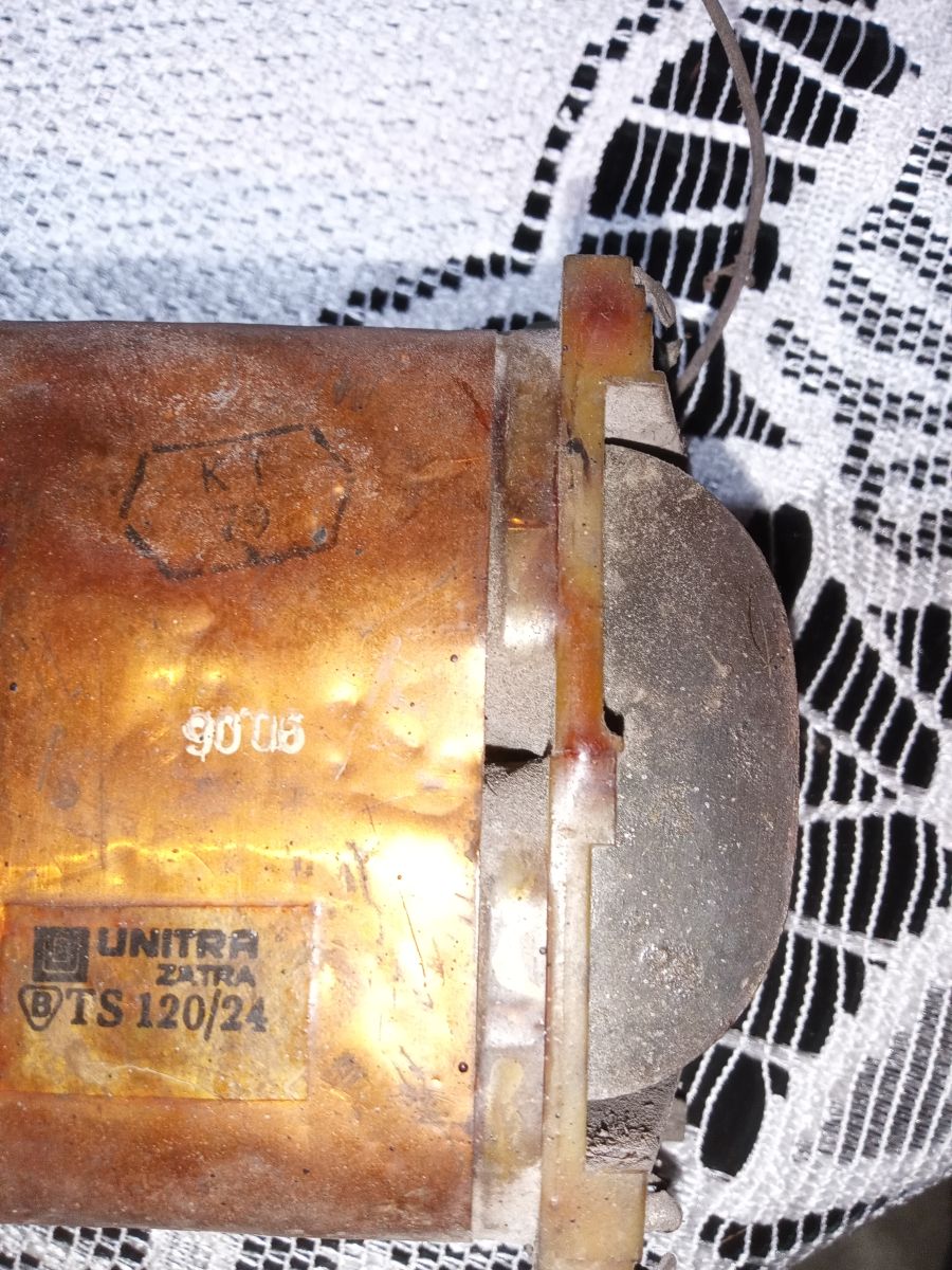

    AXELA1 napisał:
    trafo TS120/24
    Transformator TS 120/24
    SEC: 2x13V 2.2A, 2x9.5V 2.2A

    jarekgol napisał:
    To na moje oko tu z wydajnym 24V na jedną stronę już będzie problem, ale w sumie nadal da się zrobić z tego symetryczny zasilacz, ino trochę słabszy. No i nie będzie wolnych odczepów do mierników, więc zostają przetwornice.
    Panowie spokojnie sprawdzacie nie to trafo, [jest kilka rodzajów TEGO TRAFA a opis jeden do wszystkich] odczepów jest mnogo i trafo na pewno ma 5A.
    Dajmy spokój trafakowi co wyjdzie to będzie.
    Problemem jest strona minusowa do odczytu miernika i to trzeba rozwiązać
    CYRUS2 napisał:
    AXELA1 napisał:
    trafo TS120/24
    2x15V , 210.5V I 2x24V na każdym pojedyńczym uzwojeniu 2,5A. ampery się sumują więc 2x24V I 2.5 daje nam 48V i 5A
    tyko jeszcze nie wiem z kont we wzmacniaczu bierze się 2x33V nigdy temu nie dochodziłem.
    Nawinięte wtórne jest drutem fi 0,8mm mierzone bez izolacji.

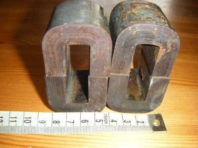

    I tu się mylisz, kiedyś wyoślił mi ten temat jeden kolega z forum, te trafa na blaszkowym U się inaczej liczy.
    Pomógł mi w podmianie trafa akurat miałem podwójne U
    Dwa metalowe rdzenie transformatora w kształcie U na blacie, z linijką u dołu.
    I żeby mieć tą samą moc to musiałem zastosować trafo ze starej spawarki z regulacją odczepową na pierwotnym.
    wtórne jest nawinięte płaskownikiem 2x5mm miedziane, oczywiście musiałem odwinąć zwoje żeby dopasować napięcia.
    wszystko hula mankament to że prostownik jest jakieś 50% cięższy

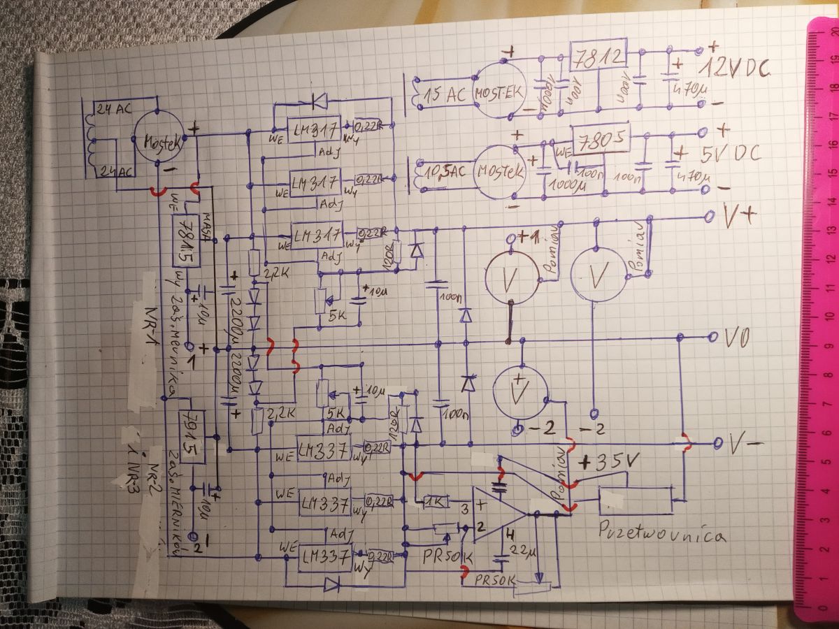

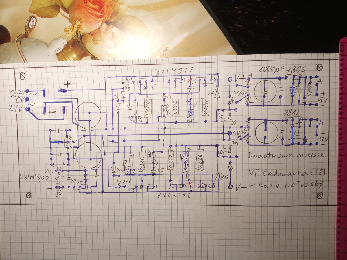

    Widok płytki to nie schemat ideowy, chcesz żeby inni analizowali twój problem - ułatw im pracę. Przy okazji rysowania, może sam coś zauważysz / do czegoś dojdziesz.
  • #79 21831819
    AXELA1
    Posty: 154
    Pomógł: 3
    Ocena: 8
    Zapodaje schemat całego zasilacza.
    Ręcznie narysowany schemat zasilacza na kartce w kratkę, z opisami napięć 12V DC, 5V DC i V+/V−.
  • #80 21831962

    Ocena: 6039
    Ponieważ rezystor wyrównawczy 0,22Om jest w pętli sprzężenia, spadek napięcia na nim wyjdzie wzmocniony. Jak ustawisz 30V to przy 3A napięcie spadnie do 24V.
    120 Om może być za dużo do zapewnienia minimalnego prądu dla trzech stabilizatorów.
  • #81 21831977
    AXELA1
    Posty: 154
    Pomógł: 3
    Ocena: 8
    To wywalić te rezystory? czy jeszcze mniejsze. Było by mi na rękę [wywalić]
    Z tym 120 ohm to miałem problem bo co schemat to co innego jest zawsze można włożyć PR-ka i doregulować

    Nie ma ładnego i prostego rozwiązania, w gazecie Elektor Elektronik z dawnych lat widziałem takie rozwiązanie że każdy stabilizator miał trymer do wyrównania napięć i dodano bardzo małe rezystory wyrównawcze. W schematach od producenta jest wzmacniacz operacyjny który kompensuje spadki.
    Jak wywalisz rezystory to możliwe że prąd nie rozłoży się po równo. Można by też przenieść 120 Om na lewą stronę rezystora wyrównawczego żeby nie było wspomnianego wzmacniania spadku napięcia.
    Co do wartości 120 Om to daje minimalny prąd dla jednego LM317 10mA. Dla trzech trzeba 30mA czyli 40 Om (39 wartość z szeregu) to wymaga potencjometru 1kOm 1W. (1W to dziś rzadko stosowane)

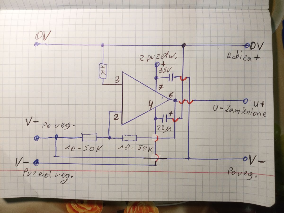

    #79
    Pomiar "U-". działał nie będzie.

    No ale po przeniesieniu trza by dać trzy rezystory po 120 ohm po jednym na każdy scalak i jednocześnie by to rozwiązało problem prądu minimalnego.

    Dlaczego?
    powód to ten rezystor 1K ohm z nóżki 3 do - v? ma iść do 0v?
  • #85 21832046
    CYRUS2
    Posty: 17736
    Pomógł: 1225
    Ocena: 3472
    AXELA1 napisał:
    Dlaczego?
    Nie tylko to.
    Nie podłączyłeś jak na schemacie #46.
    Także woltomierz U- źle podłączony.
    Dodatkowo spartaczyłeś układ, dając P-rki zamiast R1 = R2.
    Szeregowo z zasilaniem opampa wstawione elektrolity. Świadczą o tym, że nie ogarniasz elektroniki.
    Wiadomo, że zasilacz +/- 30 V 3x1 A nie wyjdzie.
    A AXELA1 dalej (post 79) idzie w utopię.
    Dlatego wyłączyłem się z tematu.

    CYRUS2 napisał:
    Schemat.
    Schemat LM741 z zasilaniem +35 V i −1,5 V, R1 i R2 10–50 kΩ oraz wyjściem „Miernik U-”
    Na zasilniach (4,7) powinny być zapięte elektrolity 22uF/35V
    Zrobione wg. tego schematu i opisu pod nim.
    A PR-ki dałem dla tego że na schemacie jest 10-50 Kohm.
    Więc uznałem że w pierw ustawie na PR-kach zmierzę [ustawię] i dobiorę odpowiedni rezystor na PCB nie będzie PR-ek
    10-50 Kohm to spory rozrzut.
    Jest jeszcze jeden błąd a właściwie przeoczenie U- przetwornicy ma być podłączony przed LM-ami a nie po.
    Na zasilaniach = szeregowo.
    Do zasilań = równolegle.
    Tak mnie uczyli w szkole.

    AXELA1 napisał:
    więc uznałem że w pierw ustawie na PR-kach zmierzę [ustawię] i dobiorę odpowiedni rezystor na PCB nie będzie PR-ek
    Nic nie trzeba dobierać. Dla wzmocnienia =1 R1=R2 a to czy mają 10k czy 100k zmienia tylko prąd przez nie płynący.

    Ręcznie narysowany schemat z wzmacniaczem operacyjnym, rezystorami 10–50 k i kondensatorami 35 V i 22 µ
    Teraz jest OK?
    Tylko z kąd się bierze to 1,5V na minusie [4-nóżka] ?między innymi dla tego kondensator w szereg był.

    jarek_lnx napisał:
    Zrozumiałem, nigdy nie montowałem wzmacniacza operacyjnego w takiej konfiguracji, a skoro ma sterować plusem odczytu miernika
    to uznałem że to są rezystory dobierane żeby wykalibrować wskazania miernika, bo układ będzie zasilany z przetwornicy i na pewno będą rozrzuty.

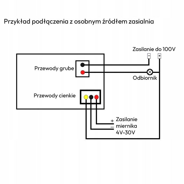

    Schemat podłączenia miernika z osobnym zasilaniem do odbiornika i źródła do 100 V
    tak ma być podpięty miernik i nie da się inaczej, a w przypadku który omawiamy + = 0V
    a minus miernika/od dzielnego zasilacza musi być zwarty z minusem mierzonego napięcia w tym przypadku przed LM-ami.

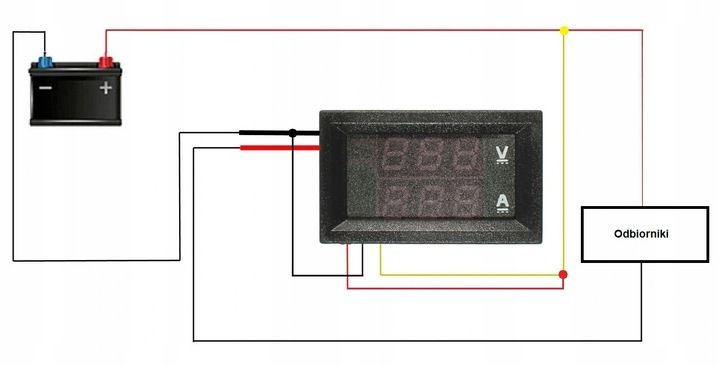

    Schemat podłączenia miernika panelowego V/A między akumulatorem a odbiornikami
    Tu dokładniej pokazane.
