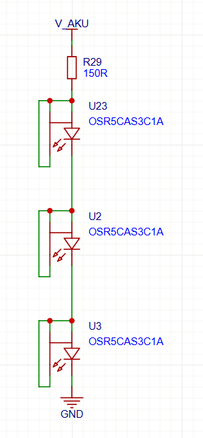

    Chcę wykonać własną lampkę LED do samochodu składającą się z trzech diod czerwonych OSR5CAS3C1A. Diody są połączone szeregowo, zakładam, że przez diody będzie płynął prąd 50 mA. Układ jest zasilany z napięcia akumulatora.
    Zastanawiam się, w jaki sposób ograniczyć prąd:
    - Opcja 1.
    Zastosowanie tylko rezystora ograniczającego jest najbardziej banalne, ale czy odpowiednie? Obliczyłem, że żeby utrzymać prąd 50 mA, to rezystor będzie wynosił około 150 Ω, w ten sposób moc rozproszona na rezystorze wyniesie około 0,4 W (zakładam, że gdy auto będzie włączone, to napięcie zasilania wyniesie 14 V).
    - Opcja 2.
    Zastosowanie stabilizatora napięcia, który na wyjściu da 8 V oraz rezystora, w ten sposób część mocy rozproszy stabilizator, a resztę na rezystorze, ale moc na rezystorze będzie mniejsza niż w opcji 1.
    - Opcja 3. Zastosowanie jakiegoś źródła prądowego.
    Proszę o pomoc w kwestii tego, jak to rozsądnie wykonać. Może za bardzo kombinuję i rezystor wystarczy, natomiast chcę uzyskać opinię osób doświadczonych.
    Schemat: trzy czerwone diody LED OSR5CAS3C1A szeregowo z rezystorem 150 Ω do V_AKU i masy
    Policzyłeś 7,5V spadku na rezystorze, po rozładowaniu akumulatora do 11V spadek napięcia na rezystorze będzie bliżej 5V czyli prąd spadnie o ok 1/3 jeśli to akceptowalne to rezystor wystarczy

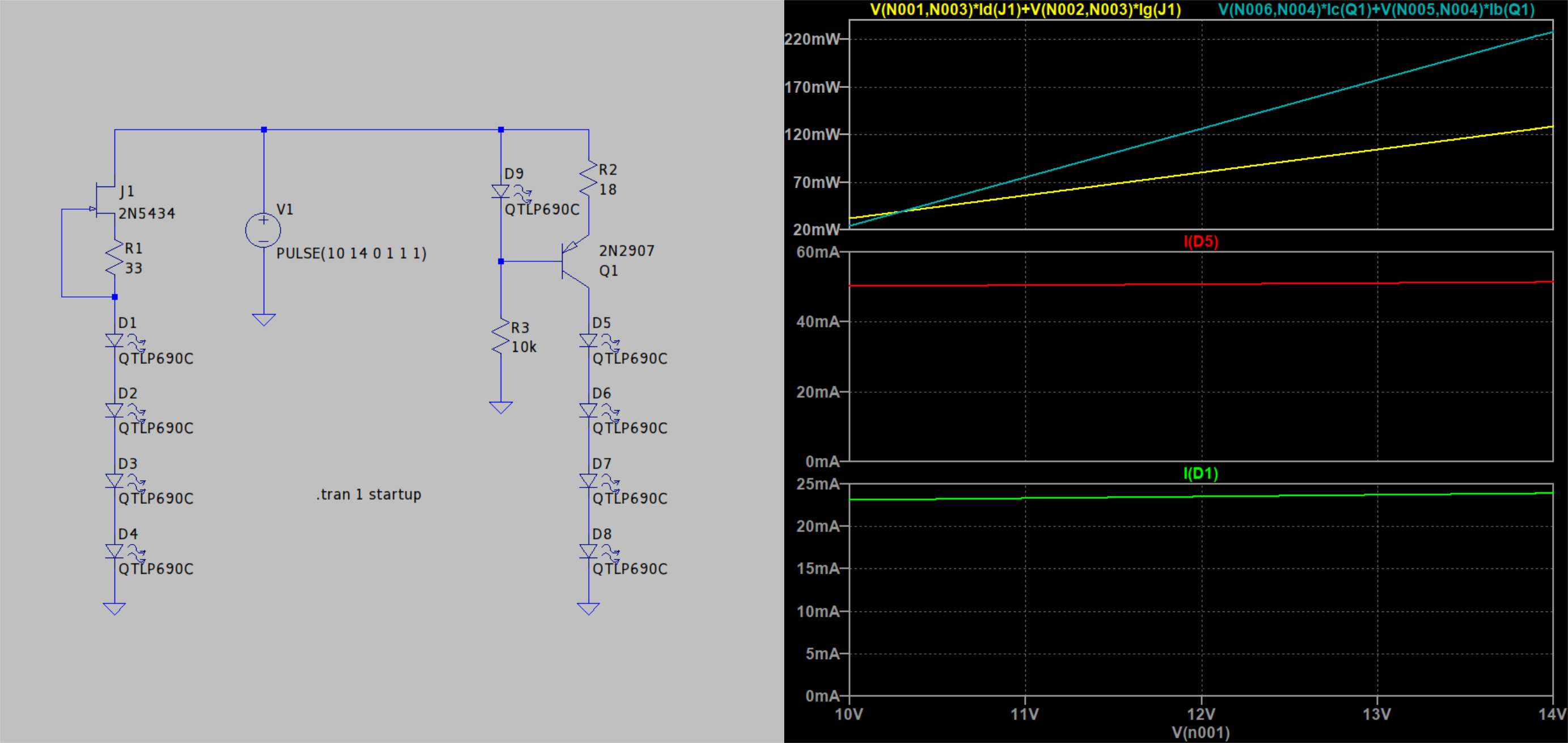

    Są gotowce np. 50mA:
    https://www.mouser.pl/ProductDetail/onsemi/NSVC2050JBT3G?qs=dbuNSGnowt3N%2Fc9UpMO5TQ%3D%3D
    https://www.mouser.pl/ProductDetail/Diodes-In...AL5809-50P1-7?qs=9BjnSzo86S9Ui5UngZj5QA%3D%3D itp.
    Tu masz na piechotę:
    Z lewej - tranzystor jednozłączowy (ok. 20mA) lub mosfet zubożany, z prawej zwykły tranzystor pnp.
    Schemat LTspice dwóch źródeł prądowych z diodami LED oraz wykresy prądu i mocy w funkcji napięcia

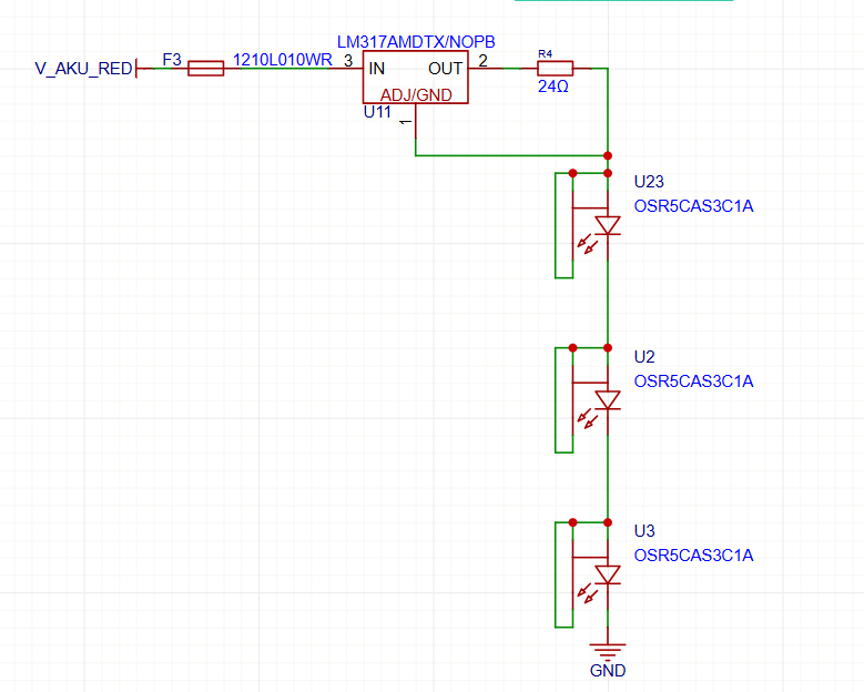

    Tak wygląda mój schemat:
    Fragment schematu: LM317AMDTX/NOPB z rezystorem 24 Ω i trzema diodami LED OSR5CA3SC1A do masy
    Zastosowałem LM317AMDTX/NOPB ze względu na szerszy zakres temperatury, dodatkowo wolę większą obudowę gdyby doszło do zmian diod.
    Zastanawiam się czy rezystor 24R wystarczy 0,25 W czy zastosować 1/2W?

    Zaletą samego opornika jest niezawodność - im mniej elementów i im prostsze, tym mniejsze prawdopodobieństwo awarii. Ale LM337 + opornik też jest niezły, a daje prąd niezależny od napięcia zasilania. Warto tylko pomyśleć, jak fizycznie wykonać połączenia, biorąc pod uwagę możliwość powstania przerwy: jeśli opornik się odłączy, a LED-y pozostaną połączone z pinem ADJ LM317, to prąd LED-ów będzie bardzo mały; ale jeśli ADJ odłączy się, a LED-y pozostaną połączone z opornikiem, to popłynie przez nie dużo większy prąd; tę możliwość można by wykluczyć łącząc niezależnie opornik i LED-y do ADJ (powinno się dać, ten opornik może być mały, np. 1/8 W, moc tracona będzie około 60mW).
    0.25 wystarczy.

    Nigdy o takich rozwiązaniach nie słyszałem i nie używałem. Są jakieś minusy zastosowania tych rozwiązań w porównaniu z układem z posta >>21835195 ?
    Mają wyższe napięcie maksymalne. W instalacji samochodwej spotyka się przepięcia więc może to mieć znaczenie.
