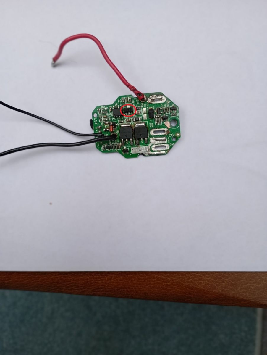

    #15 21848901
    E8600
    Poziom 41  
    Posty: 8967
    Pomógł: 529
    Ocena: 2519
    Postaraj się odczytać symbol.

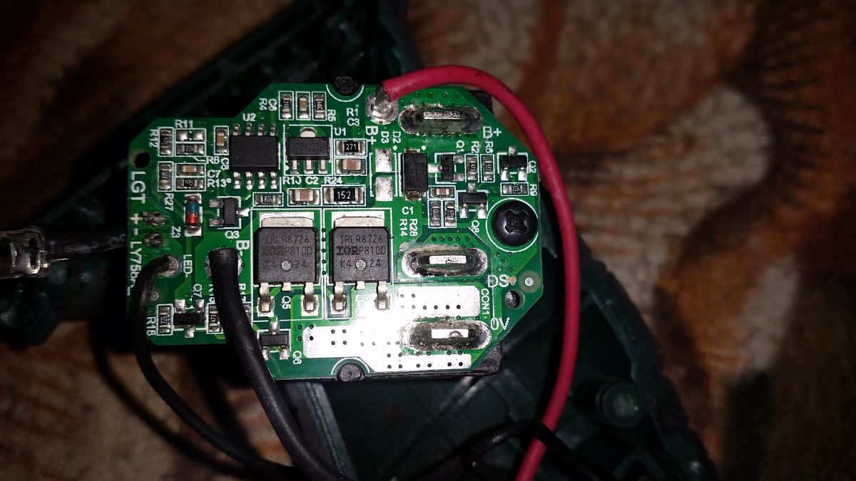

    #16 21848911
    g107r
    Poziom 41  
    Posty: 5280
    Pomógł: 811
    Ocena: 993
    Parkside
    Zbliżenie płytki PCB z elementami SMD i przewodami czerwonym i czarnym, widoczne oznaczenia B+ i 0V.
    Ciekawszy jest U2, ale to nie dzisiaj...

    Stabilizator jak dobrze widzę 5V a U2 czyżby ściśle tajny?

    Symbol tego maleństwa to 78L05. Czy żeby go sprawdzić to muszę go wylutować i zasilić, np. bateryjką 9 V?
    #20 21849482
    E8600
    Poziom 41  
    Posty: 8967
    Pomógł: 529
    Ocena: 2519
    Najlepiej podłaczajac ta płytkę pod odpowiednie piny akumulatora choćby przewodami ważne by się nie pomylić. Jak po podłączeniu z akumulatorem nie będzie 5V na stabilzatorze to będzie wiadomo gdzie szukać. Ważne by być ostrożnym i nie robić gdzieś zwarcia.
