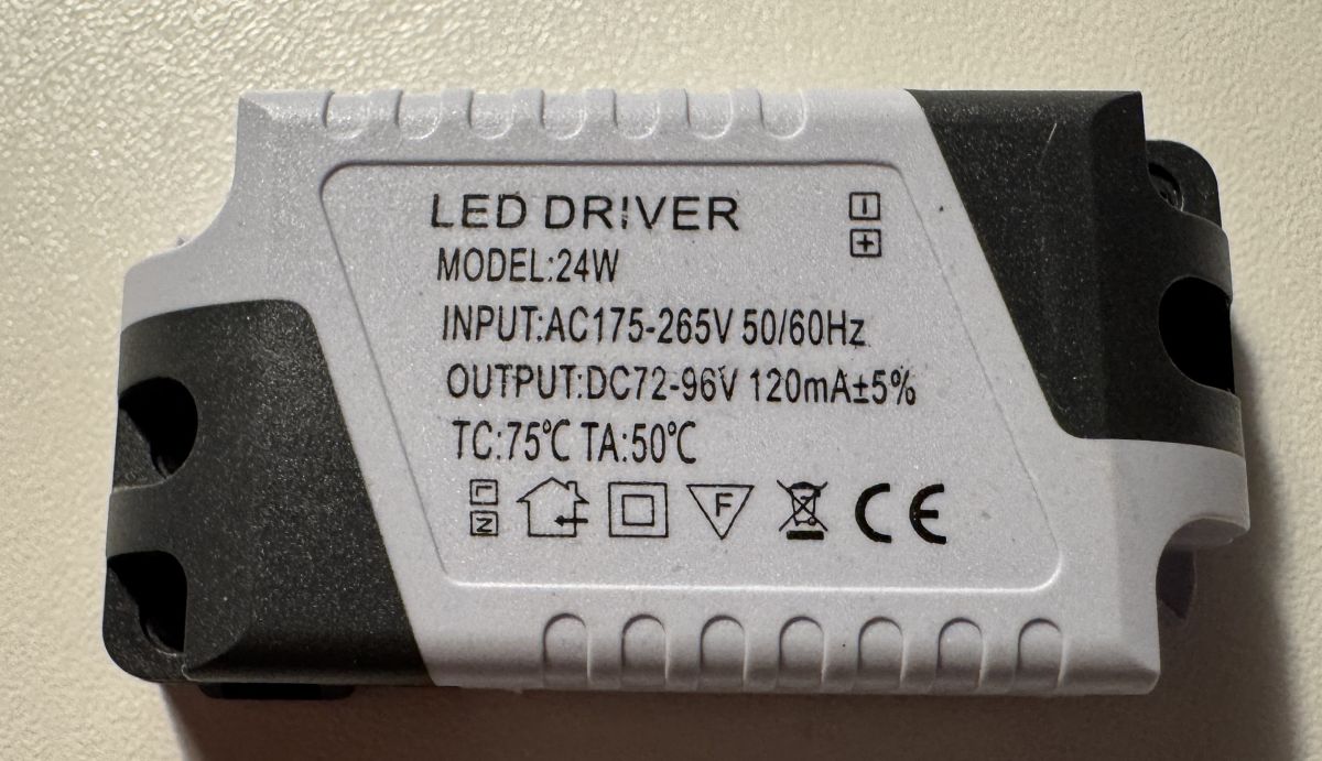

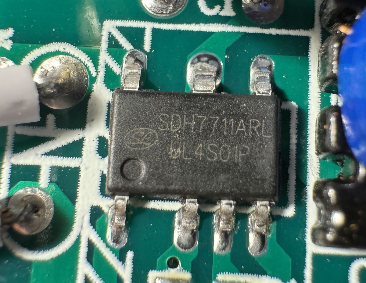

    Słuchajcie, już w ciągu 4 lat wymieniłem 3 razy lampę sufitową z LED zintegrowane, sterowaną takim sterownikiem:
    Zbliżenie na obudowę LED drivera z nadrukiem parametrów: wejście 175–265 V AC, wyjście 72–96 V DC 120 mA

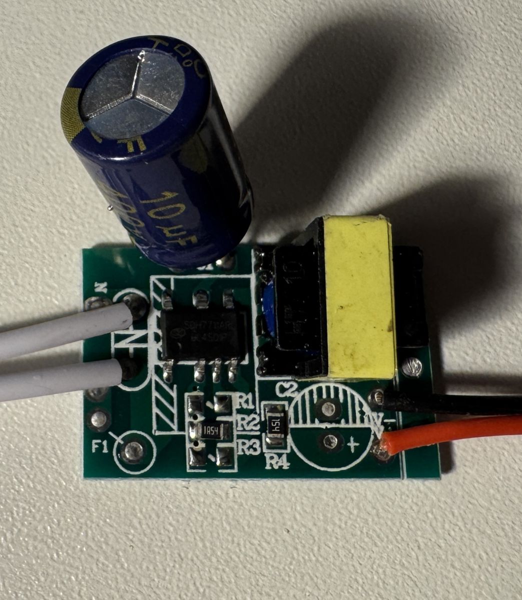

    A cała elektronika wygląda tak:
    Płytka drivera LED z kondensatorem elektrolitycznym, transformatorem i rezystorami SMD oraz przewodami

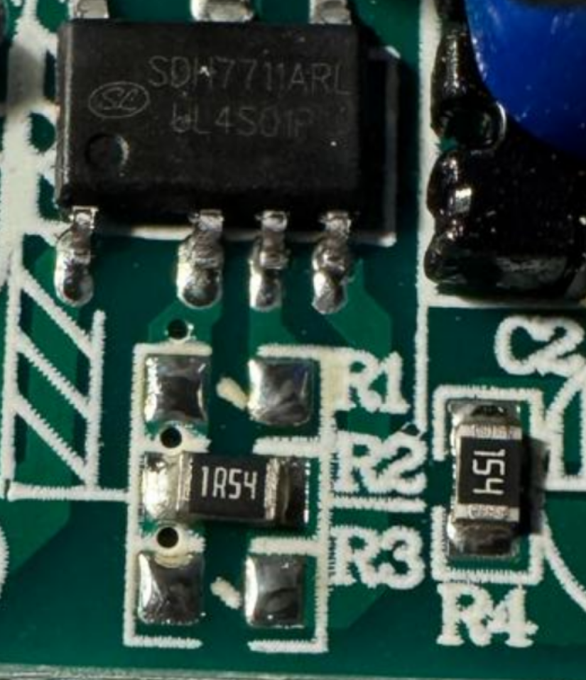

    A układ sterujący taki:
    Zbliżenie układu scalonego SMD SDH774ARL na zielonej płytce PCB
    Wg. opisu na zasilaczu napięcie wy. max. 96 V i prąd 120 mA, 24 W. No mi nijak nie wychodzi, bo 96 x 0,12 = 11,5 W. W realu zmierzyłem (zwykły multimetr): 178 V (!) i 127 mA, co dało deklarowane prawie 24 W - o co tu chodzi?
    Druga sprawa, ważniejsza, jak ograniczyć prąd z 120 mA do np. 100 mA aby lampy wytrzymywały trochę dłużej niż rok?
    Kombinuję w ostateczności np. z rezystorem równolegle do LED, aby przejął tak z 20 mA, wychodzi mi 5K i 2 W (dla napięcia 100 V). Wolałbym coś w tym driverze pokręcić, ale co? Podejrzewam, że 96 V to jakaś wartość skuteczna, tylko miernik się pogubił?

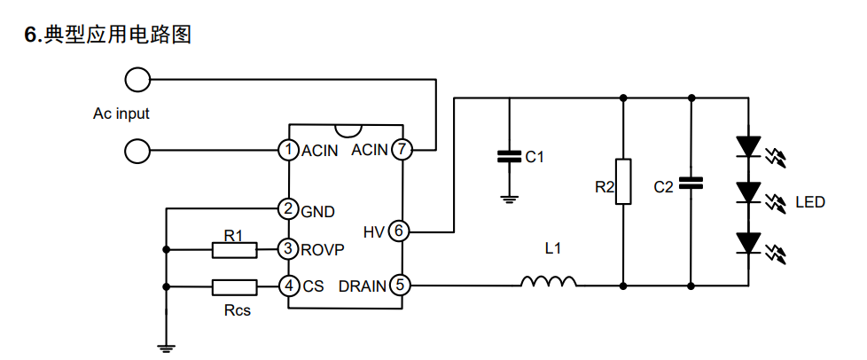

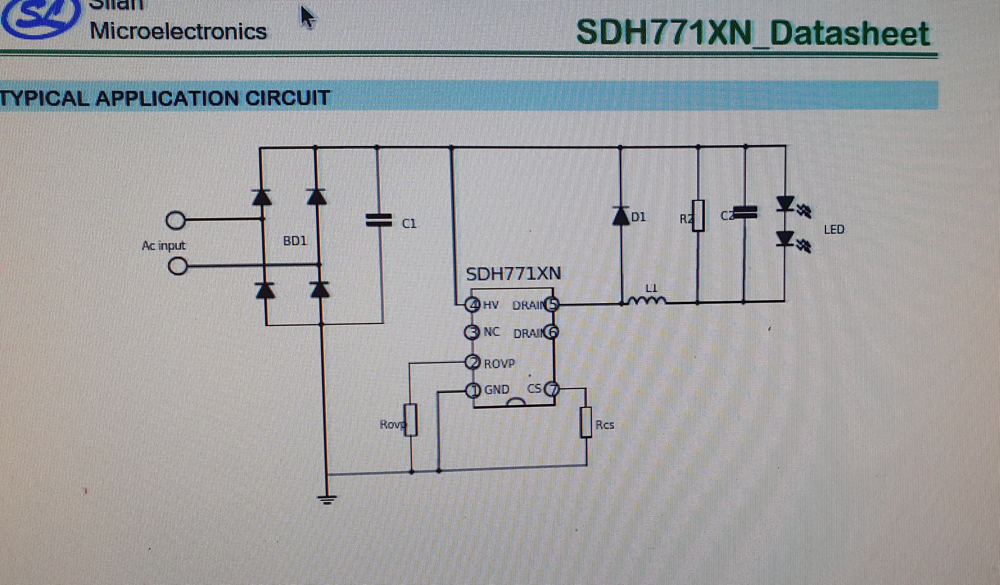

    Chyba ten:
    https://www.scribd.com/document/958800000/sdh...lan%20microelectronics%20CO.%2Cltd%20Rev.:1.4
    Niestety, jak się nie zapiszesz, to znikają strony.
    https://www.silan.com.cn/en/index.php/product/details/2779.html - nie ma aplikacji.
    Schemat typowej aplikacji SDH771XN: mostek BD1, C1, L1, D1, R, C i diody LED.
    Rovp - brzmi jak over voltage protection.
    Rcs - current sense.

    No właśnie nie ten... Tu jest mostek na wejściu, a mój układ nie ma, bardziej wygląda na ten:
    Schemat aplikacyjny sterownika LED z wejściem AC, dławikiem L1, kondensatorami C1/C2 i diodami LED
    A jego opis jest tu, ale tu z kolei nie ma żadnych wzorów:
    https://www.silan.com.cn/upload/2023/10/31/16987341871721z59tk.pdf
    Podglądłem mój układ pod lupą:
    Widzę że Rovp nie ma w ogóle.
    Jest Rcs opisany 1R54 - to jest 1,54 ohm?
    Zbliżenie PCB z układem scalonym i rezystorem SMD oznaczonym „1R54” obok pól R1–R4
    #6 21839886
    inot
    Posty: 3624
    Pomógł: 450
    Ocena: 819
    Tak.

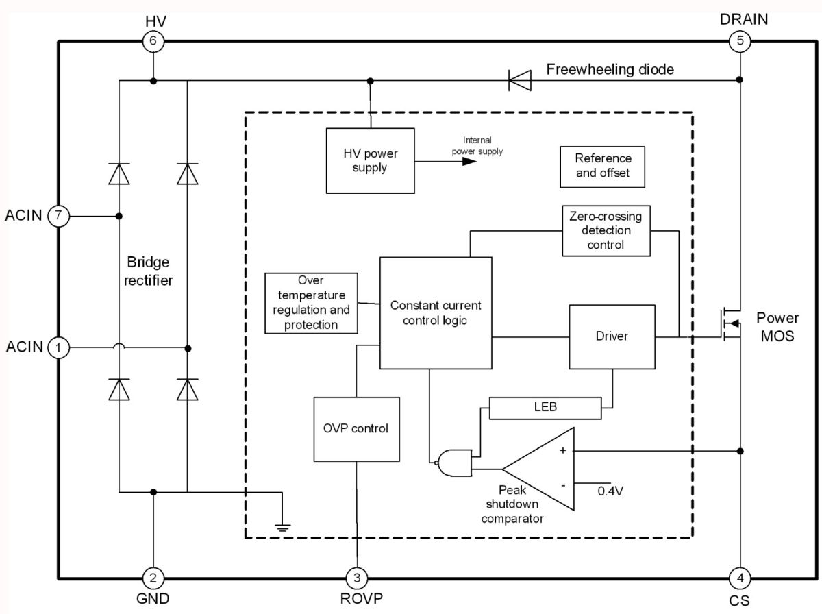

    Schemat blokowy kontrolera z wejściem ACIN, mostkiem prostowniczym i pinem CS 0,4 V
    CS (current sense) - masz referencyjne napięcie 0,4V.
    Jak podzielisz 0,4V przez prąd - powino wyjść.
    W opisie masz kontrolę prądu co każdy cykl.

    Poniżej wzór do obliczenia prądu LED.
    The peak current is calculated as I pk = 400/Rcs (mA), where Rcs is resistance of current sensing resistor. LED output current is given by I led = I pk/2.
    Czyli aby zmniejszyć prąd, należy wymienić rezystor 1,54 Ω na większy (np. 2 Ω) i następnie do niego dobrać odpowiednią wartość rezystora połączonego równolegle. Przykładowo, aby otrzymać wartość prądu 105 mA, połączyć równolegle rezystory 2 Ω i 47 Ω.

    Faktycznie na płytce jest miejsce na dwa rezystory równolegle Rcs.
    No i faktycznie jest w opisie procedura wyliczania - teraz jest wszystko jasne!

    Długo podróżowałem w tygodniu i wymyśliłem że mam przetwornicę 12/230V czysty sinus, podłączę ją do zasilacza regulowanego który jest na bazie normalnego trafo - i problem separacji jak by rozwiązany!
    Zrobiłem tak ze sterownikiem LED:
    - wywaliłem oryginalny rezystor 1,54 R
    - wstawiłem 1,8 R, co powinno dać prąd Isr = 111 mA
    - zestawiłem obciążenie rezystacyjne o wartości 690 R, co powinno ustabilizować napięcie na poziomie 76V, czyli w zakresie zasilacza opisanym jako 72...96V
    - podłączyłem (na razie do sieci 230V) i...
    ZONK!
    napięcie na wyjściu 3,3V, prąd prawie ledwo 4 mA!
    Jakieś pomysły? Czy ta przetwornica może nie działać na obciążeniu rezystacyjnym? Tak teraz myślę może jakąś diódkę prostowiczą wstawić w szereg na próbę? A może uwaliłem już w ten sposób powerMOS w sterowniku?

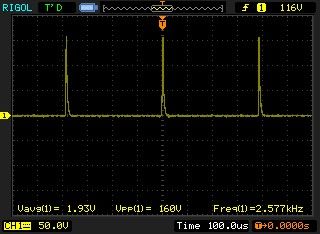

    Zestawiłem zestaw z przetwornicą i zobaczyłem co tam wyjściu mamy, no i tak:
    Zrzut ekranu z oscyloskopu Rigol z wąskimi impulsami do ok. 160 V przy ~2,6 kHz
    Piki na 160V ale tak krótkie że Vavg ledwo 2V (multimetr wskazuje prawie 3V ale przy częstotliwości 2,6KHz to pewnie już może przekłamywać...)
    Sprawdziłem również obiciążenie z diodą prostowniczą w szereg ale nie wniosło to żadnych zmian...
    Zdaje się, że poczekam na nowe lampy i obciążę przetworniczkę docelową drabinką LED i wtedy zobaczymy!
    EDIT:
    Bingo! Chyba działa!
    Wstawiłem na wyjście przetworniczki kondensator 82uF/450V (pierwszy lepszy z pudełka jaki znalazłem HV) i prąd jak drut 109 mA!!! :)
    Napięcie się ustabilizowało na poziomie 75V - czyli wszystko zgodnie z obliczeniami.
    Zostaje test ostateczny na lampie i chyba będzie sukces?
    Pozostaje pytanie: przecież LEDy nie mają pojemności same z siebie to skąd takie zachowanie? Na płytce przetworniczki jest miejsce na kondensator na wyściu ale jest puste...
  • #22 21845535

    Driver przepuściłem przez oscyloskop i sytuacja wygląda tak (wszystko pod obciążeniem rezystancyjnym j.w.):
    z kondensatorem 82 uF - praktycznie płaska linia - Vconst - perfect :)
    Potem na próbę 2,2 nF - tu były straszne góry/doliny, szpilki itp. Kicha straszna. Napięcie średnie poniżej 50V.
    Kompromisem ostatecznie wlutowałem na stałe na płytkę 47nF/400V i ostatecznie mamy tętnienia na poziomie 30V (to był trójkąt, ale wyglądał prawie jak sinus), brak szpilek, napięcie średnie 75V - tyle co powinno być - jest OK. Częśtotliwość pracy przetworniczki wzrosła do kilkudziesięciu KHz (bez jakiegokolwiek kondesatora wynosiła 2,6 KHz).
    Nie mogę się doczekać nowych lamp, to wtedy posprawdzam dokładnie wszystko... Kondensatora na 99% tam nie ma - kabelki wprost są przylutowane do końcówek taśmy LED (lecz nie omieszkam w nowej lampie sprawdzić pojemność taśmy - hm, ciekawe...). Czyli mam co robić na kolejny weekend!

  • #26 21862103
    sowson
    Posty: 180
    Pomógł: 6
    Ocena: 19
    Wymiana rezystora wg. wskazań kolegów j.w.
    Zmina mocy z 23-24W na ok. 20W jest niemal nie zauważalna w ilości światła. A mam nadzieję że wydłuży żywotność która obecnie wynosi 1-2 lata max.
Dyskusja dotyczy problemu zasilacza LED o parametrach 24 W, 96 V, 120 mA, który w praktyce generuje napięcie wyjściowe około 178 V i prąd 127 mA, co przekracza deklarowane wartości i skraca żywotność lamp LED. Głównym celem jest ograniczenie prądu z 120 mA do około 100-105 mA, aby wydłużyć trwałość lamp. Rozwiązaniem jest wymiana rezystora pomiarowego prądu (Rcs) w układzie sterującym na większy, co zmniejsza prąd wyjściowy zgodnie ze wzorem I_pk = 400/Rcs (mA), a prąd LED to połowa wartości I_pk. Przykładowo, zamiana rezystora 1,54 Ω na 2 Ω i zastosowanie rezystorów równoległych pozwala uzyskać pożądany prąd. Wymiana rezystora R2 również może wpłynąć na prąd. Pomiar prądu i napięcia wymaga uwzględnienia charakterystyki fal prostokątnych i metod pomiarowych multimetrów.
Dodatkowo, zastosowanie kondensatora na wyjściu przetwornicy LED stabilizuje napięcie i eliminuje niekorzystne tętnienia oraz piki napięcia, które mogą skracać żywotność diod LED. Kondensatory o pojemnościach rzędu 47 nF do 82 µF poprawiają stabilność pracy i zwiększają częstotliwość pracy przetwornicy z kilku kHz do kilkudziesięciu kHz. W nowych lampach producent zastosował kondensator 4,7 µF na wyjściu, co potwierdza skuteczność tego rozwiązania.
Wskazano również, że obciążenie rezystancyjne nie jest odpowiednie do symulacji pracy LED, ponieważ napięcie i prąd ustalają się zgodnie z charakterystyką prądowo-napięciową diod. Zalecane jest stosowanie obciążenia LED lub odpowiednio dobranego układu symulującego charakterystykę LED.
Podsumowując, kluczowe działania to: wymiana rezystora Rcs na większy, dodanie kondensatora na wyjściu przetwornicy, pomiary prądu i napięcia z uwzględnieniem charakterystyki sygnału oraz unikanie obciążeń czysto rezystancyjnych. Takie modyfikacje pozwalają zmniejszyć prąd do około 100 mA przy minimalnej utracie jasności i potencjalnie wydłużyć żywotność lamp LED.
