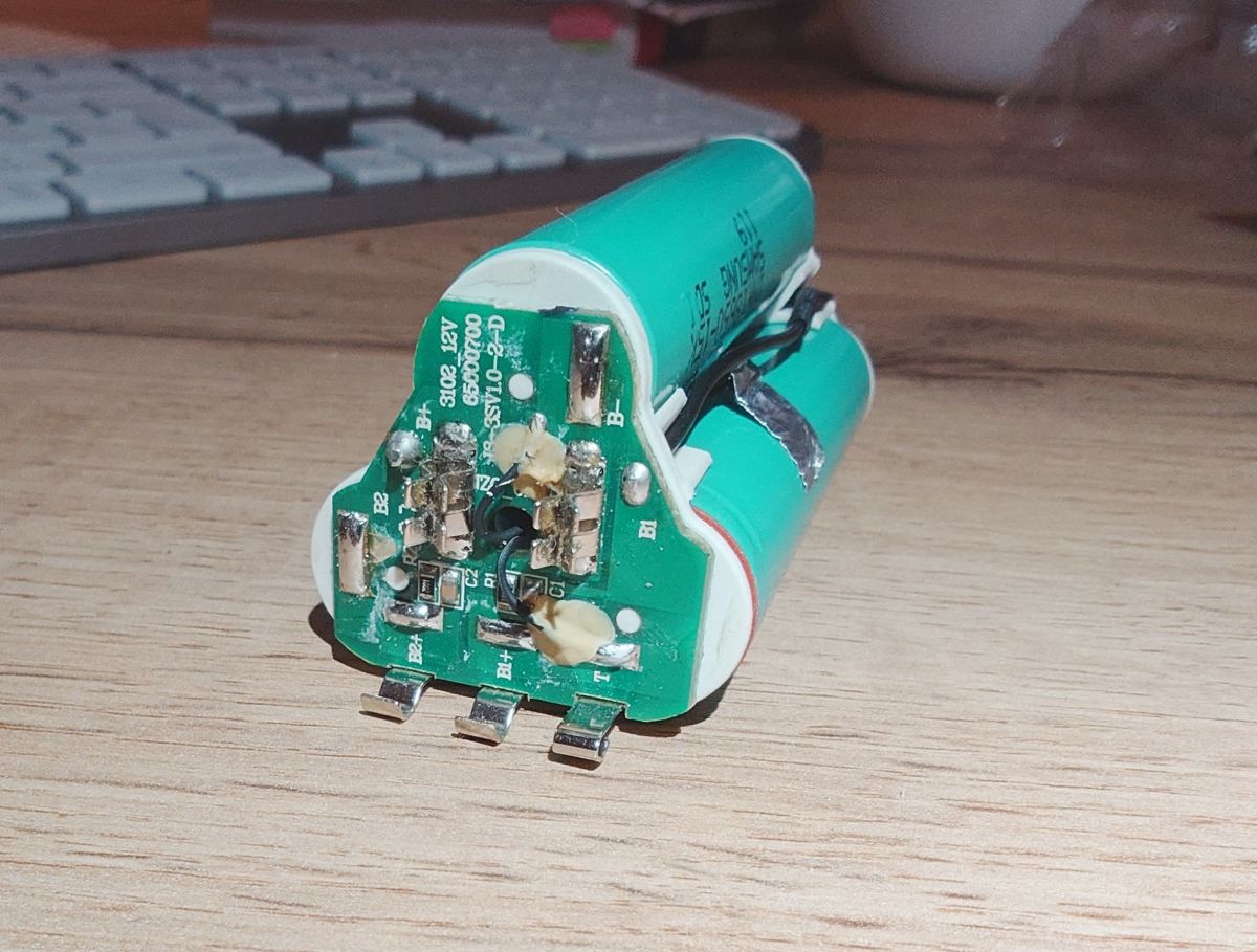

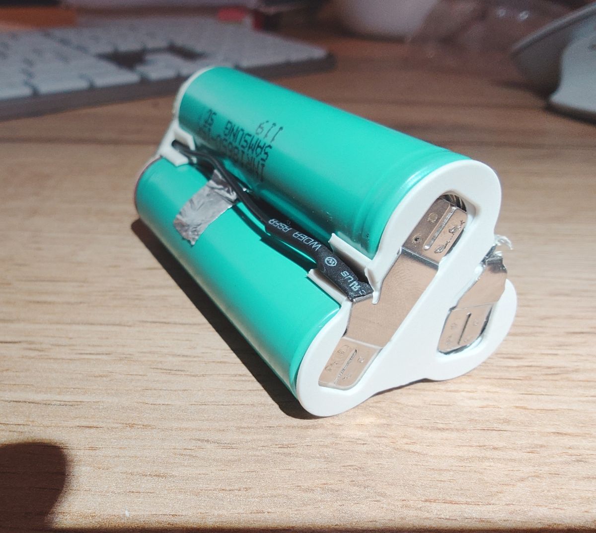

    Witam, chcę wymienić ogniwa 18650, tylko nie bardzo mam pomysł, jak odłączyć płytkę od ogniw? Ona jest lutowana czy klejona?
    Pakiet dwóch ogniw 18650 w uchwycie, z metalowymi blaszkami i małą płytką zabezpieczającą
    Pakiet dwóch zielonych ogniw 18650 z płytką PCB i blaszkami połączeń na drewnianym blacie

    Płytka jest lutowana. Chcesz wymienić akumulatory. Nie pasuje Ci poprawna bateria? Na siłę chcesz używać samochodowy badziew "akumulator z celami", który faktycznie jest baterią akumulatorów. Tylko jakiś the bill nazwał to akumulatorem i rozłało się to wśród pozostałych.
    Płytkę odlutujesz, ale z drugiej strony akumulatory (ogniwa wtórne) masz zgrzane. Bez zgrzewarki nowych nie zgrzejesz. Musisz kupić zgrzane.

    To zaczynasz od odessania cyny z padów z opisem B, później wyjdzie, czy płytka nie jest przyklejona na dwustronną taśmę, jak teraz w ogóle się nie rusza.

    No to lutownica 25W powinna być wystarczająca. Lutownica 40 W to już luksus i szybko roztopi cynę. Chyba, że to stop bez ołowiu, to lepiej użyć od razu 40 W. Możesz użyć kalafonię jeśli spoiwo nie bardzo będzie się topić.
    Odessanie cyny to nie wszystko. na 99% jakieś resztki zostaną i nie dadzą wyjąć taśmy z otworów. Można użyć wykałaczkę by te resztki usunąć. Do lutowania powinna wystarczyć tzw. cyna z topnikiem. Lutujesz krótko, żeby akumulatory nie przegrzały się, bo lubią wybuchać od gorąca.

    Wewnątrz ogniw zapewne masz przyklejony czujnik temperatury radzę uważać by nie urwać.

    Termistor - jeżeli nie da się go teraz wyciągnąć, to można go odlutować. Najpierw usunąć silikon, następnie odlutować przewody. Dla pewności zaznaczyć który gdzie był. Na 99% jest tam termistor i jest mu to obojętne, ale gdyby tam był inny czujnik, to może być problem. Lepiej dmuchać na zimne niż gasić pożar baterii akumulatorów do wkrętarki.
