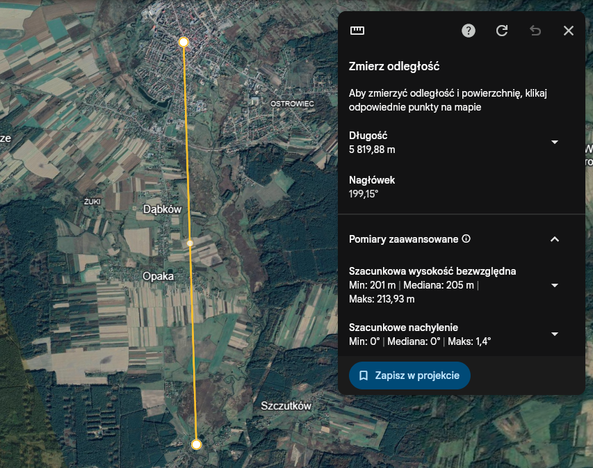

    Zrzut ekranu mapy satelitarnej z linią pomiaru odległości 5 819,88 m
    Router łączy się z nadajnikiem w centrum Lubaczowa, jest tam pełen komplet częstotliwości, czyli 1800, 2100, 2600, korzystam głównie z agregacji 1800, 2600, ponieważ na tyle pozwala router. Transfer wieczorami do 100 Mbps / up 15 Mbps, w innych porach 150/25 Mbps. Jak widać, w linii prostej do nadajnika mam 6 km, lecz (chyba, patrząc po kącie) widzę go z okna tam, gdzie jest router - w nocy czerwone światła. To też tłumaczy taki transfer.

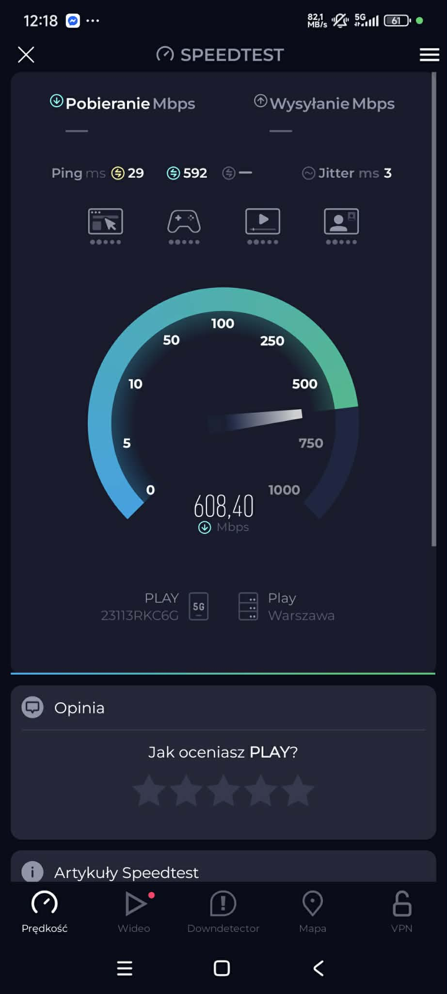

    Na telefonie POCO F6 Pro stojąc obok routera osiągam download do 800 Mbps, najmniej 550-600 Mbps, czyli też muszę łączyć się z tym samym masztem - w okolicy nie ma innego 5G 3600 z Play. Pytanie teraz - w jaki modem/router 5G się zaopatrzyć, aby osiągać podobne prędkości nie wydając tysięcy? Czy ostatnio popularny chiński ZEARTS/XUNISON D50 5G będzie wystarczający? Oprócz transferu bardziej chciałbym polepszyć ping, jest względnie stabilny, jednak nawet na polskich serwerach w grach online nie spada poniżej 45 ms, a zagranicznie to już 60 ms. Niestety w telefonie aplikacje typu NetworkCellInfo itp. na Androidzie 15 w Xiaomi słabo działają, nie widzę tyle danych co kiedyś na starszych wersjach.

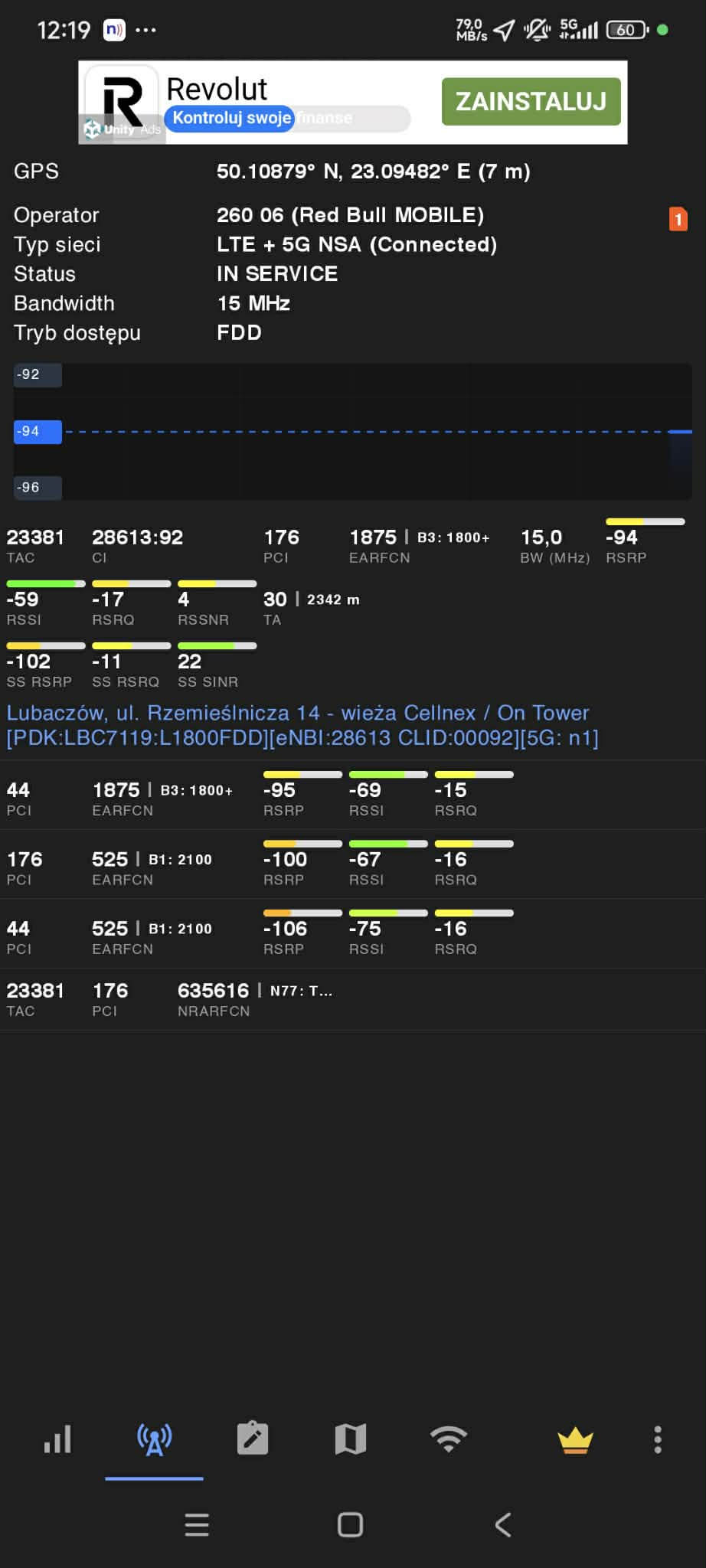

    Telefon pokazuje, że na LTE łączy się z wieżą przy starostwie ul. Jasna, przełączając na 5G i włączając speedtest łączy się z nadajnikiem na ul. Rzemieślniczej, tam jest tylko 5G 2100... Czy to możliwe, że na 2100 osiąga takie prędkości? I czy jeśli faktycznie to jest 5G 2100, to czy warto kupować droższy modem typowo pod 3600?

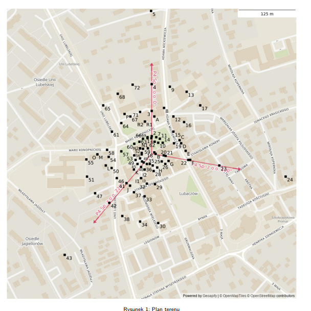

    hudyzg
    Poziom 7  
    Posty: 42
    Ocena: 2
    Mieszkasz praktycznie w samym centrum. Z tego co widzę, to na ul. Jasnej masz BTS Playa z 5G3600. Widzisz ten nadajnik? Poniżej wkleiłem Ci mapkę, w jakich kierunkach ten BTS nadaje. Jeśli nadaje w Twoją stronę, to wewnętrzny router 5G powinien załatwić sprawę, ale najlepiej zrób jeszcze testy wewnątrz i na zewnątrz telefonem z aplikacją NetMonster. Czasami ściany budynku potrafią narobić dużo szumu i może być potrzebny zewnętrzny router. Bez testów to wróżenie z fusów.
    Mapa zasięgu BTS z zaznaczonymi kierunkami sektorów i punktami pomiarów w centrum miasta

    Kotwicę LTE masz na ul.Rzemieślniczej a 5G3500 masz z ul. Jasnej. Takich prędkości przy 5G2100 nie rozwiniesz.
    Przy tej odległości skupiłbym się na zestawie zewnętrzne CPE + router do sieci domowej. Nie jesteś bezpośrednio w osi sektora.

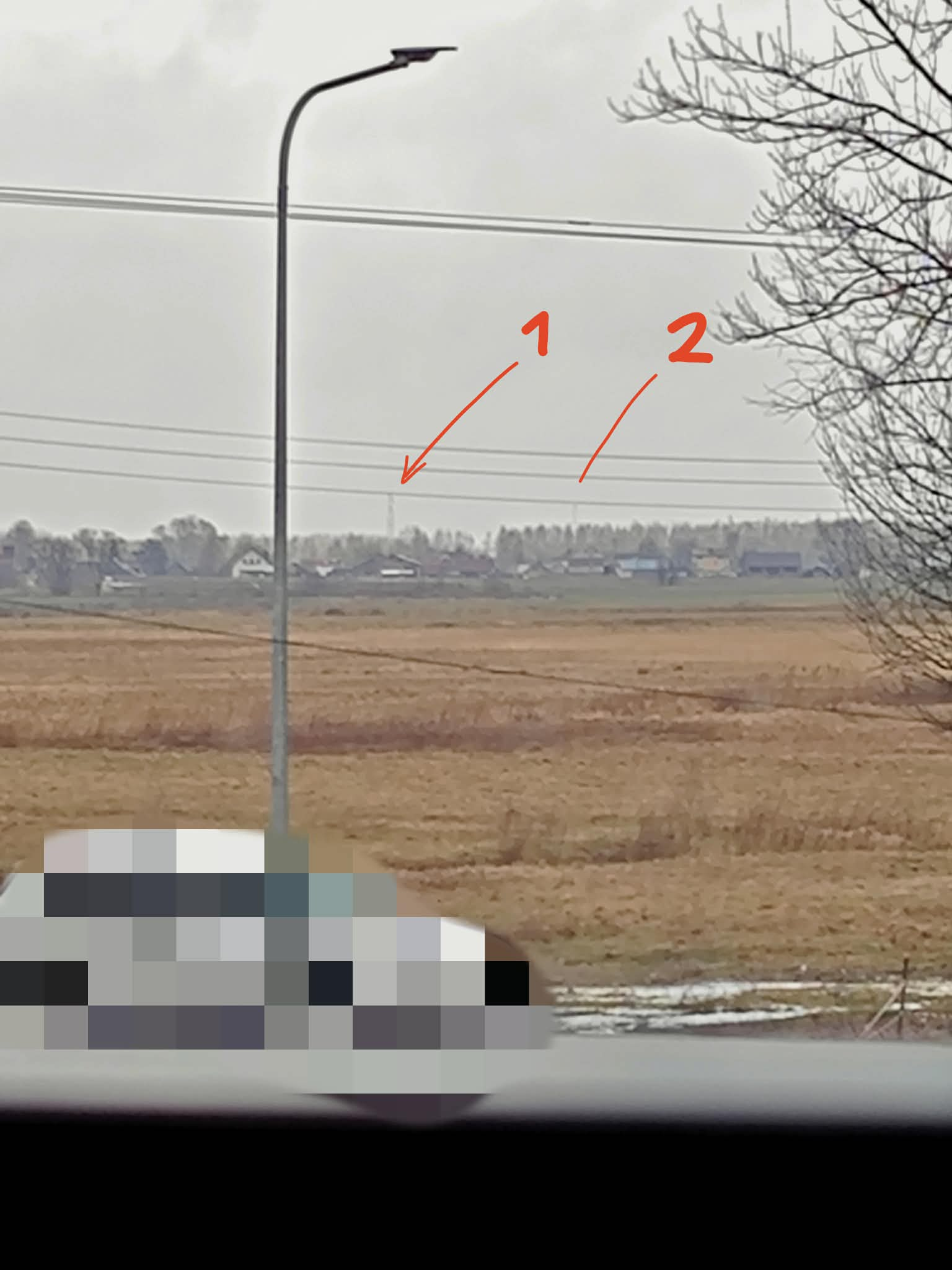

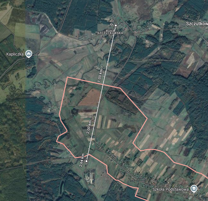

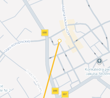

    >>21848292 Co masz na myśli, pisząc, że mieszkam w centrum? Pod takim kątem widzę nadajnik z okna, tak jak pisałem, 6 km w linii prostej przez pola/łąki, z kilkoma drzewami po drodze - zaznaczone na Google Earth na zdjęciu w poście. Widzę nieznaczną poprawę, otwierając okno i wystawiając rękę z telefonem, średnio mniej niż 50 Mbps przyrostu downloadu.
    Zrzut mapy z żółtą linią od punktu do nadajnika oraz oznaczeniami dróg 866 i 887Widok na pola i zabudowania z okna; słup latarni, linie energetyczne i zaznaczone „1” i „2” na horyzoncie
    Tak wygląda widok z okna. Maszt nr 1 to na 99% ul. Jasna, maszt nr 2 to zapewne Rzemieślnicza.

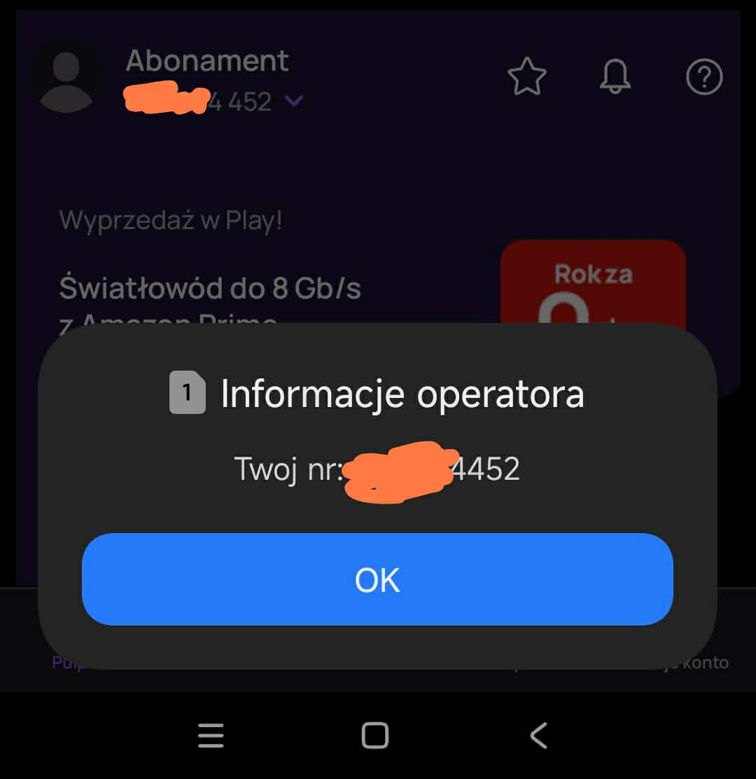

    tvv0rus
    Poziom 6  
    Posty: 11
    >>21848326 Przepraszam, że o tym nie wspomniałem - numer kiedyś był kupiony jako prepaid z Red Bull Mobile, jeszcze za czasów, gdy 5 GB w telefonie wystarczało na miesiąc. Kilka lat temu przeniosłem się do Play na abonament, dołączając do grupy i oczywiście wymiana karty na nową, zachowując stary numer. Każdy telefon jednak stwierdza, że to Red Bull Mobile, mimo że płacę abonament w Play. Natomiast rozumiem, bo sam też byłem zdziwiony po zakupie telefonu, że potrafi on łapać 600 Mb/s w takiej odległości, a czasami 800 Mb/s.
    Zrzut ekranu aplikacji Play z oknem „Informacje operatora” i zamazanym numerem telefonu.

    Widać przed rozpoczęciem testu 3500 PCI44, czyli to z ul. Jasnej; po rozpoczęciu testu zmienia się kotwica na Rzemieślniczą PCI176 i pokazuje 3500, też PCI176 - nie wiem, czy takowe istnieje. W btsearch 3500 jest tylko na Jasnej; nie wiem, co więcej mogę pokazać, żeby rozwiać wątpliwości.

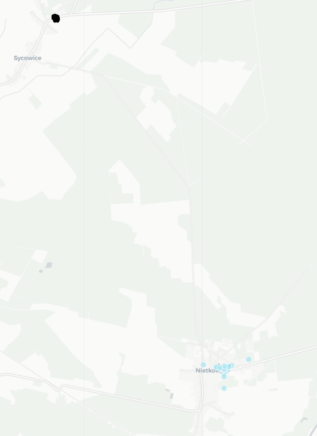

    hudyzg
    Poziom 7  
    Posty: 42
    Ocena: 2
    >>21848377
    Idąc twoim tokiem... lokalizacja zaznaczona czarną kropką będzie łapać sygnał? Nie wydaje mi się, bo jest idealnie pomiędzy sektorami, ale popraw mnie, jeśli się mylę. Ja dopiero raczkuję w tym temacie.
    Mapa okolic Sycowic i Nietkowa z czarną kropką w lewym górnym rogu i niebieskimi punktami przy Nietkowie
