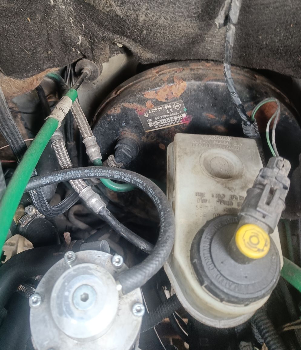

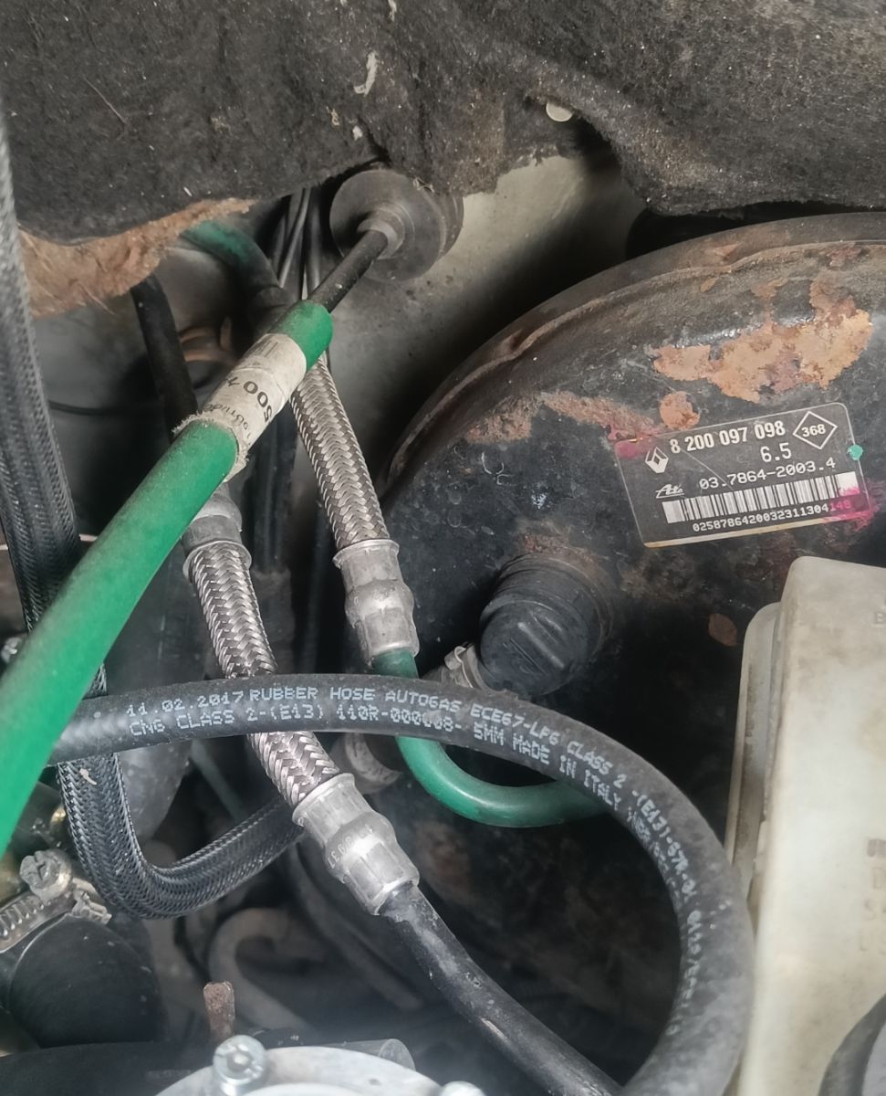

Czy w Renault Scenic I PH2 1.6 2002 można zamienić serwo hamulcowe o numerze 8 200 097 098 na serwo 7 700 428 596?
Serwo o innych numerach może wyglądać tak samo i dać się fizycznie zamontować, ale nie ma pewności, że jest zamienne, więc najlepiej szukać dokładnie tych samych numerów [#21856022] W praktyce w tym przypadku serwo z innym numerem pasowało, ale miało inne średnice wyjścia na przewody hamulcowe i nie działało poprawnie [#21874164] Jeśli po wymianie pedał wpada prawie do podłogi i hamowania prawie nie ma, trzeba sprawdzić nie tylko serwo, ale też zaworek na wężu, poprawność odpowietrzenia oraz samą pompę hamulcową [#21874211] [#21874411] Używana pompa/sekcja z demontażu mogła być już skorodowana po dłuższym leżeniu bez płynu i zostać uszkodzona podczas odpowietrzania [#21878032] Finalnie problem okazał się być w uszkodzonej sekcji pompy hamulcowej w kupionym serwie; po przełożeniu starej pompy, odpowietrzeniu i wymianie odpowietrzników w zaciskach wszystko wróciło do działania [#21877736]
