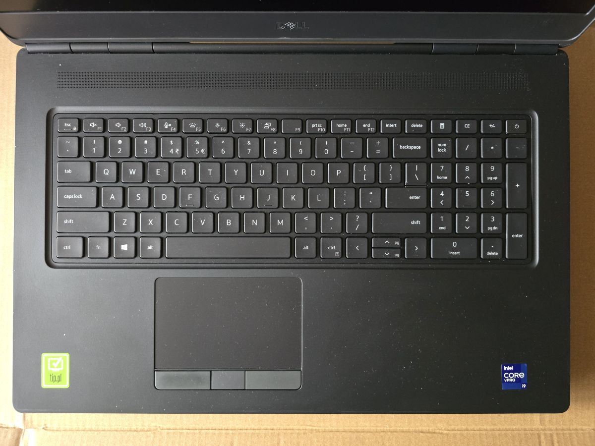

#5 21864061 16 Mar 2026 21:40 LA72 LA72 Poziom 41 Posty: 6590 Pomógł: 646 Ocena: 1650 Pomocny post? (0) Post #5 21864061 16 Mar 2026 21:40 To ja zaproponuję stację roboczą Dell z serii Precision, ale model 7760. 17 cali, i9, RAM DDR4, możliwość 4x NVME. Mnie kosztował ok. 5700, bo poleasingowy z gwarancją. Promuję tematy: 16.02.2020 Prosta listwa pomiarowa na bazie modułu P06S-100 30.11.2019 Bezprzewodowy kolorofon lub muzyczna kostka na ATtiny13 28.07.2019 Lutownica transformatorowa LT-75 - modernizacja 28.07.2019 6F22 Li-Ion, czyli akumulator 9V z drukarki 3D 19.01.2019 Podstawka do laptopa/mobilnej stacji roboczej z rurek miedzianych
