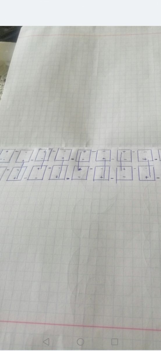

  • #4 21865203
    brudny33
    Poziom 3  
    Posty: 144
    AT PRO napisał:
    Możesz rozrysować schemat tego jak masz i jak chcesz połączyć?
    Szkic połączeń pakietów akumulatorów na kartce w kratkę, z plusami i minusami oraz oznaczeniem „S”
    Na początku sorry za mało profesjonalny rysunek. S to silnik a Ł to ładowarka. Wcześniej miałem dwa pakiety lion po 10 połączone szeregowo i te dwa pakiety równolegle w celu zwiększenia pojemności i je miałem zmostkiwane parami plus do plusa. Tutaj wydaje mi się że nie ma różnicy a iskrzy mi plus do plusa i nie wiem, czy ze względu duzej różnicy napiecia i błyskawicznie płynie prąd, czy robię zwarcie nieprawidłowy podpięciem
  • #5 21865205
    CYRUS2
    Posty: 17904
    Pomógł: 1236
    Ocena: 3506
    brudny33 napisał:
    Czy mogę połączyć pary plusami w celu wyrównania napięcia.?
    Nie.
    Nic nie możesz zrobić.

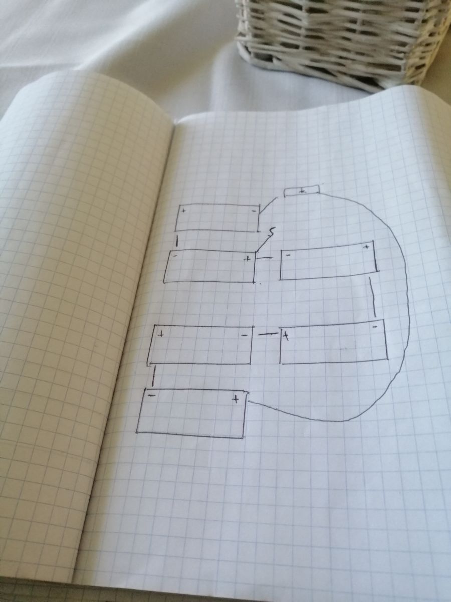

  • #6 21865222
    brudny33
    Poziom 3  
    Posty: 144
    Rysunek na papierze w kratkę pokazujący połączenia kilku baterii z oznaczeniami plus i minus.
    Wcześniej miałem tak. Chyba rozumiem już czemu teraz nie da się Przedtem miałem dwa pakiety połączone ze sobą równolegle i między tymi pakietami mogłem zmostkowac pary, a teraz mam jeden szereg i w tym szeregu nie mogę łączyć plusami baterii. Jak nie, to proszę o poprawkę.
  • #7 21865236
    stanislaw1954
    Posty: 15186
    Pomógł: 2007
    Ocena: 4642
    Nie możesz bo robisz zwarcie, tak jakbyś w gniazdku sieciowym włożył drut z jednej dziurki do drugiej.
  • #8 21865323
    LEDówki
    Posty: 9529
    Pomógł: 1313
    Ocena: 2567
    Oj, panie, rysować trzeba tak w pionie, im większe napięcie tym wyżej. Zwierając plus najwyższej baterii z plusem baterii niższej, zwierasz baterię najwyższą, bo minus baterii najwyższej jest połączony z plusem baterii niższej. W tym wypadku są to baterie 3S po 6V każda, więc akumulatory kwasowo ołowiowe w wersji z elektrolitem wolnym, uwięzionym w żelu lub macie szklanej. Autor chce wyrównać napięcia baterii i chała mu za dobre intencje. Jednakże ładować może tylko baterie 3S, bo nie ma dostępu do poszczególnych akumulatorów w baterii. Zatem jedyne do może zrobić, to ładować poszczególne baterie ładowarką 6V.
    Drugie, trochę bardziej skomplikowane - rozłączyć tę baterię 6Sx3S i baterie 3S połączyć równolegle, ale połączenie zrobić opornikami. Wyrównanie napięć będzie trwało długo i będzie zależne od różnicy napięć oraz oporu łączącego baterie. 0,3 V różnicy, I=U/R, I=0,3 V/1 Ω=0,3 A. Przy oporze 0,1 Ω prąd wzrośnie do 3 A i być może to już sensowna wartość. Prąd szybko będzie spadał w miarę zmniejszania różnicy napięć. Moc strat w oporniku P=I²×R lub P=U²/R. No i podstawowy wzór P=U×I.
    Jak się koledze chce, to może zaadaptować balanser z akumulatorów litowo jonowych. Trzeba tylko podnieść napięcie z 4,2 V do 7,5 V.
