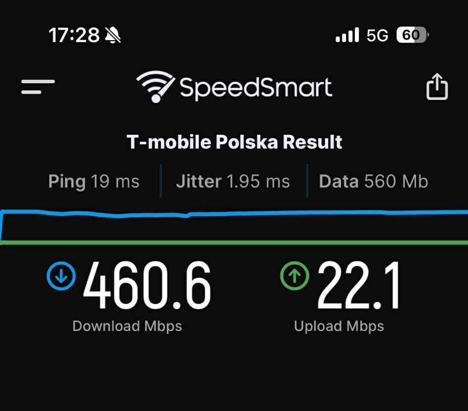

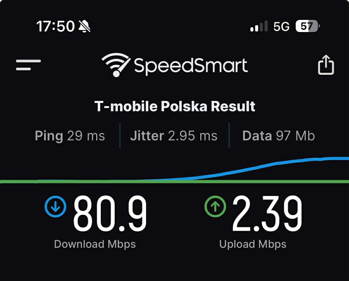

    Wewnątrz budynku Wynik testu prędkości internetu 5G w sieci T-Mobile wykonany w aplikacji SpeedSmart.
    Na zewnątrz Zrzut ekranu testu prędkości internetu 5G T-Mobile pokazujący 460,6 Mbps pobierania i 22,1 Mbps wysyłania.

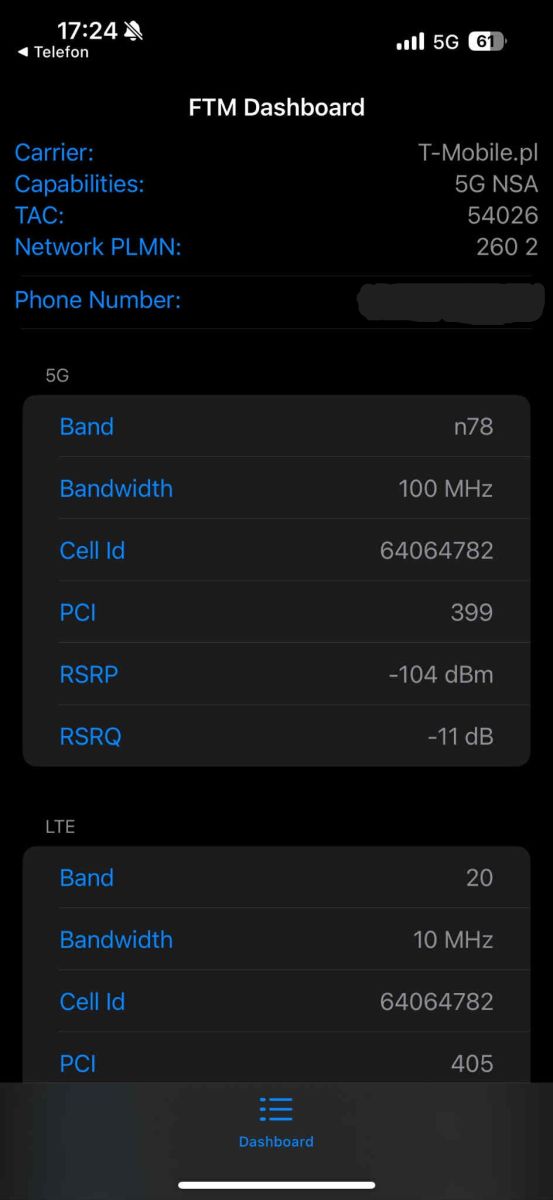

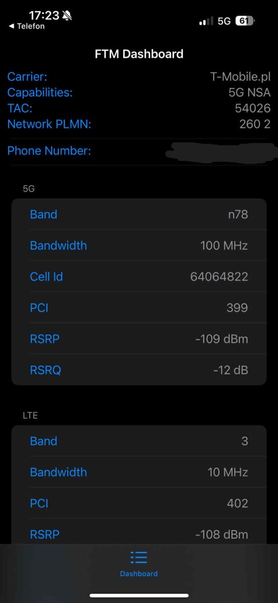

    Zrzut ekranu z aplikacji FTM Dashboard pokazujący informacje o połączeniu 5G i LTE w sieci T-Mobile.
    Zrzut ekranu z aplikacji FTM Dashboard pokazujący parametry sygnału 5G i LTE sieci T-Mobile.

    Kotwica na LTE800 sygnał słaby, w kolejnym tescie kotwica na LTE1800 i tez słabo a pasmo 5G N78 z tej lub innej stacji bazowej i tez bardzo słabo.
    Kotwica LTE z 1 sektora na BTS-ie Straszyn za obwodnicą , sektor na azymut 60 stopni, w poblizu kolejna stacja bazowa NetWorks z N78 dla Orange/T-mobile. Sektor na azymut 140 czyli na skrzyżowanie s6/s7.
