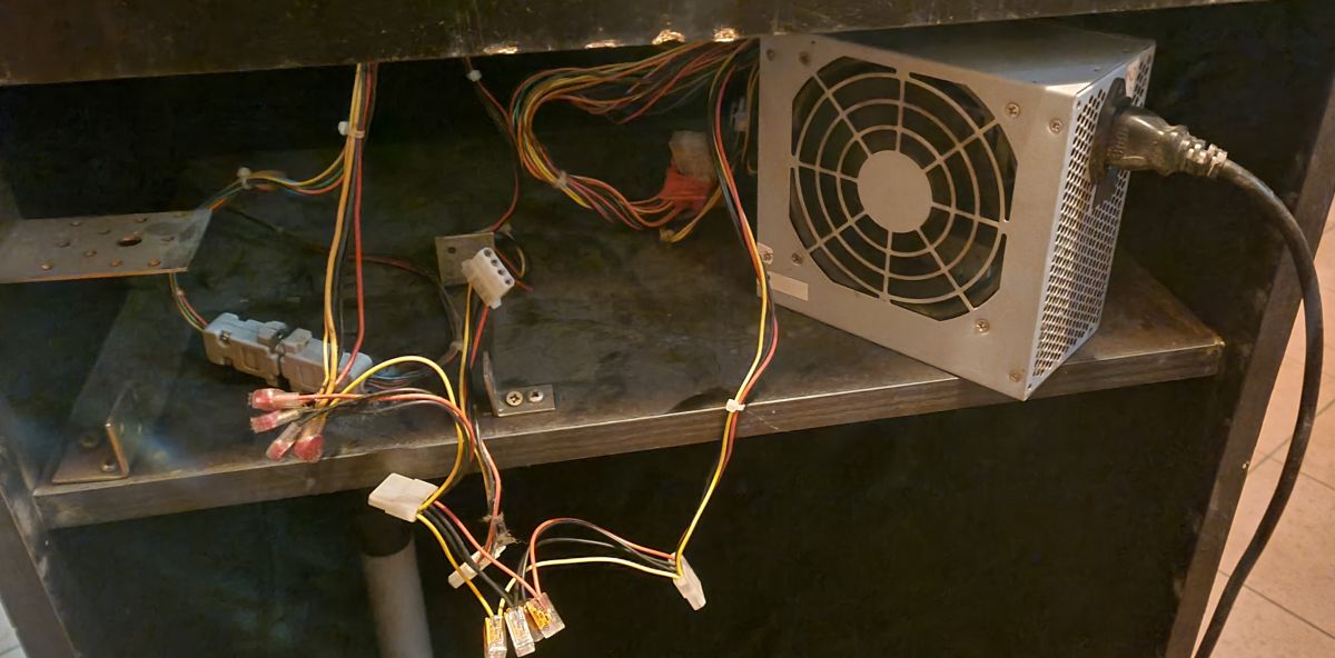

    Zasilacz i płyta "główna":
    Etykieta zasilacza komputerowego iBOX Switching Power Supply ATX12V P4, 400 W.
    Wnętrze obudowy z zasilaczem komputerowym i wiązką przewodów na metalowej półce.

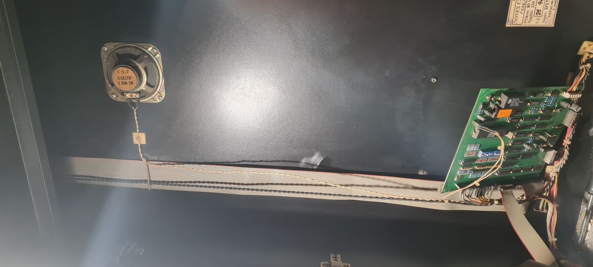

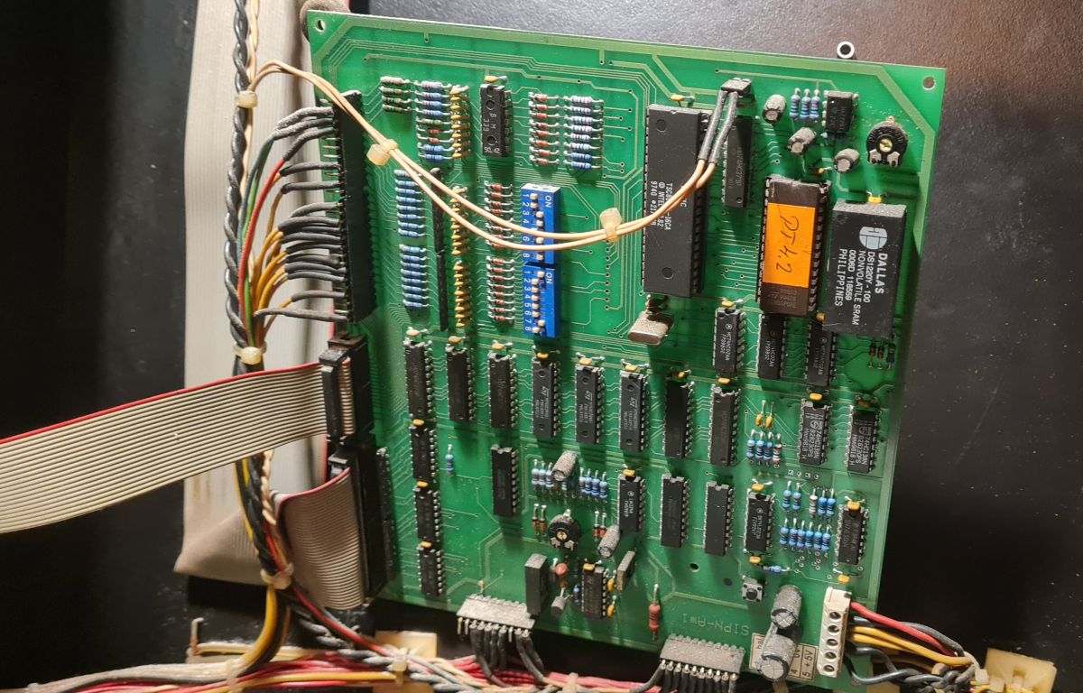

    Zielona płytka PCB z układami scalonymi, przekaźnikiem i taśmą przewodów w obudowie
    Taśma od płyty "głównej" do migających płyt (nieuszkodzona):
    Wnętrze urządzenia z głośnikiem, taśmą przewodów i zieloną płytą główną po prawej

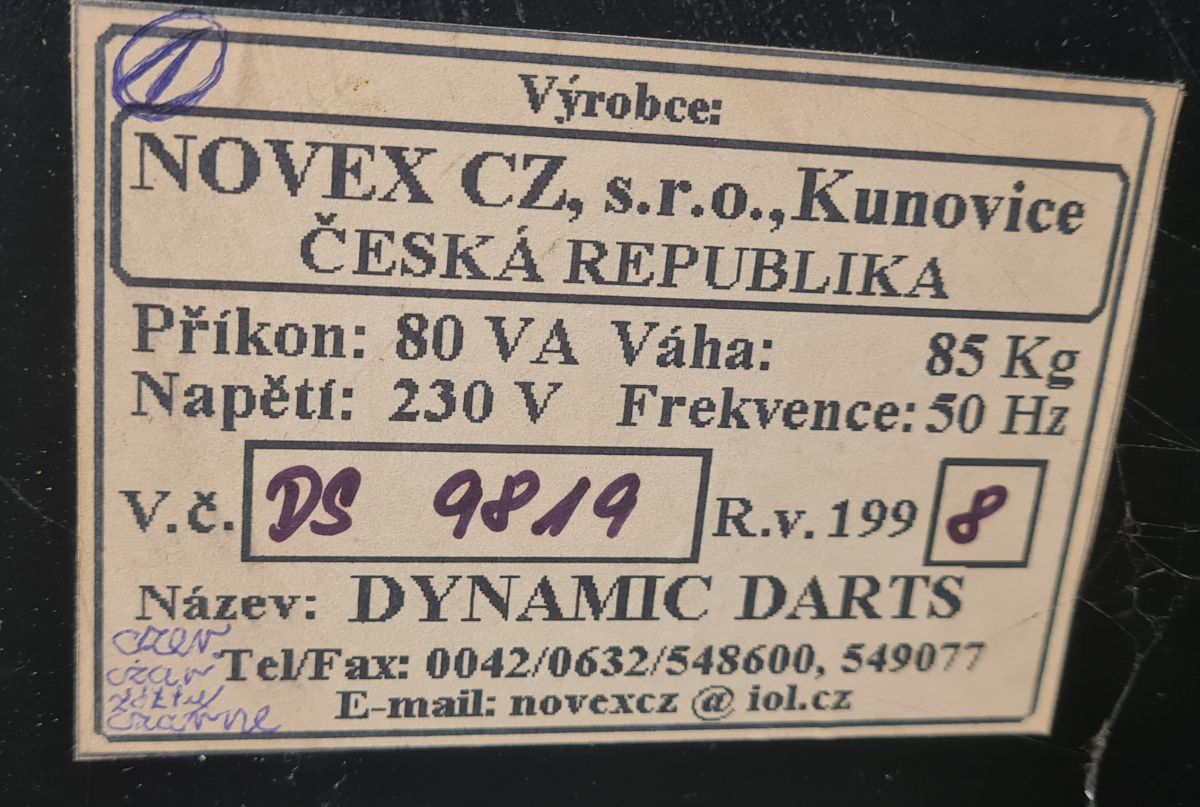

    Producent:
    Tabliczka znamionowa „DYNAMIC DARTS” z danymi: NOVEX CZ, 80 VA, 230 V, 50 Hz, 85 kg.

    Zasilacz komputerowy iBOX to zasilacz raczej niskiej jakości. Można łatwo sprawdzić podmieniając na inny zasilacz.
    Na zdjęciu płyty głównej widać pamięć EPROM. To ta z pomarańczową etykietą. Na naklejce widocznej na ostatnim zdjęciu mamy datę produkcji 1998, czyli 27-28 lat temu. Pamięci EPROM mają to do siebie, że z upływem czasu mogą stracić swoją zawartość (program). Pamięć ta jest w podstawce. Można ją łatwo wyjąć i spróbować odczytać programatorem. Jeśli nie masz programatora to można "gdzieś" zlecić jej sprawdzenie.
    Jednak jeśli pamięć ta straciła zapisany program w niektórych komórkach pamięci, to jej odczyt może wydawać się poprawny, ale sam program (wsad) może być uszkodzony.
    Tutaj jest strona internetowa producenta. Można zapytać o program, o ile to on jest powodem usterki, i o ile mają zarchiwizowany ten program.

    Żeby podmienić zasilacz muszę przerobić kable na takie z widocznymi czerwonymi zaciskami. Mogę prosić o nakierowanie co to jest i jak to się nazywa?

    Te czerwone zaciski to tak zwane szybkozłącze telefoniczne.
    Nie wiem czy jest sens kupna programatora za kilkaset złotych do sprawdzenia jednej pamięci. Tym bardziej, że pamięć nie musi być całkowicie wyzerowana, tylko może wyzerowaniu uległy pojedyncze komórki. Nie mając oryginalnego programu trudno porównać zawartość pamięci czy faktycznie uległa ona (zawartość) uszkodzeniu. Z utratą zawartości pamięci EPROM to tylko hipoteza. Tutaj nieco informacji na ten temat.

    kol. Citizen75 oczywiście może mieć rację, ale ja przyjrzałbym się narazie generatorom kwarcowym czy częstotliwości są w porządku, a w drugiej kolejności układom pamięci RAM - które to - nie widać na zdjęciu oznaczeń.
    Coś tam widać próbuje wyświetlić - czyli niby program się załadował, ale zastanawiające są te FF - tak jakby odczyt z ram nie z tego adresu, lub poprostu błąd samej pamięci ram.
    -edit-
    Oczywiście najpierw pewność co do stabilności napieć zasilacza, czy aby to się nie resetuje w kołko.

    Zwróć uwagę na to, że mikroprocesor i pamięć EPROM masz w podstawkach. Słaby styk kontakt między wyprowadzeniami układów scalonych i podstawką może być powodem usterki.
    Zwróć też uwagę na układ DS1220Y-100 (duża kostka obok pamięci EPROM). Jest to układ scalony nieulotnej pamięci statycznej RAM (NVSRAM) o pojemności 16 kB. Działa ona jak standardowa pamięć SRAM, ale dzięki wbudowanemu źródłu zasilania litowego (baterii) i układowi sterującemu, zachowuje dane po wyłączeniu zasilania zewnętrznego. Może to ona powoduje usterkę - rozładowana bateria utrata zawartości pamięci?

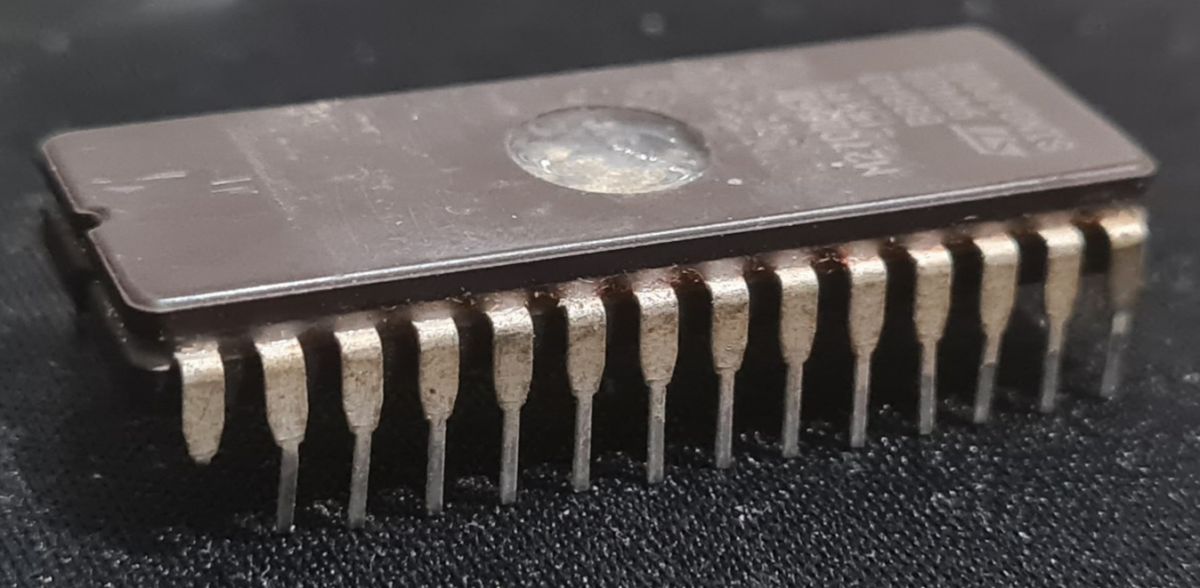

    Przy wyjmowaniu EPROM automatycznie ułamała się chudsza część jednej nóżki. Co można z tym zrobić? Kupić nową to nie problem, gorzej zaprogramować.
    Czy oznaczenie po myślniku musi się zgadzać? Tu jest to M27C256B-15XF1.

    No to tylko dobra lutownica i dolutowanie nogi.
    Można jeszcze sprawdzić, która noga się urwała, może akurat jakaś niepotrzebna?
    Daj dokładne zdjęcie modelu pamięci, i która noga sie urwała - TYLKO NIECH CIĘ RĘKA BOSKA BRONI PRZED ODRYWANIEM TEJ NAKLEJKI - będzie PO pamięci
    To za późno, bo żeby sprawdzić model musiałem usunąć naklejkę.
    Chociaż w sumie nie musiałem, ale pierwszy raz mam do czynienia z takim "jaskiniowcowym czymś".

    Zaklej te okienko. Jeśli pamięć nie była na słońcu i nie naświetlałeś jej ultrafioletem to raczej nic jej się nie stało.
    Prawdopodobnie to jest bliźniacza płyta do darta Mercury. Ostatnio wrzuciłem w innym poście wsad do pamięci EPROM i nvram w tym temacie https://www.elektroda.pl/rtvforum/topic4169029.html . Wrzuć zdjęcia całego automatu.

    Nie raczej tylko na pewno nic się nie stanie, naczytaja się nieprawdopodobnych opowieści i strasza.
    Pin1 się urwał, nie jest potrzebny

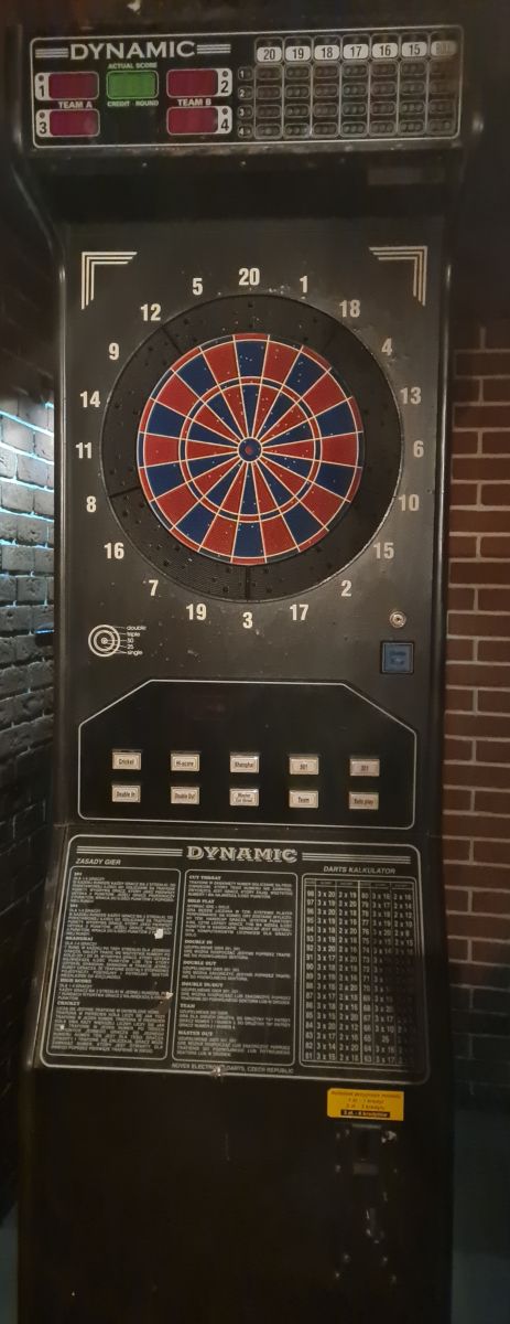

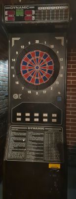

    Powrót do tematu z racji pytań wielu klientów lokalu o rzutki.
    Elektroniczne lotki - miganie modułów LED, czy winny jest zasilacz?
    Może jednak coś się uda przy odpowiednim pokierowaniu i pomocy... Jestem dobrej myśli.
