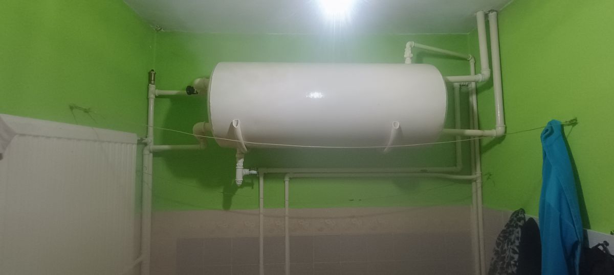

    Witam wszystkich.
    Cegiełka w moim piecu kaflowym uległa rozszczelnieniu, w związku z czym chcę odłączyć bojler pieca kaflowego i zrobić obieg wody bez tego zbiornika. Dodam, że po zakręceniu obu zaworów przy piecu nie mam obiegu ciepłej wody, zimna leci normalnie. Podpowiecie, jak połączyć rury, żeby był obieg ciepłej i zimnej wody?
    Jak połączyć rury po odłączeniu bojlera od pieca kaflowego, by była c.w.u.?
    Rury wchodzące w strop połączone są z piecem.
    AI: Czy po odłączeniu pieca kaflowego ciepła woda ma być grzana z innego źródła (np. bojler elektryczny/grzałka), czy chcesz tylko połączyć instalację tak, żeby był sam przepływ?[/i:7f7f9794]
    Obecnie woda jest grzana bojlerem elektrycznym. Chcę połączyć tak, żeby był przepływ po obu stronach w krainie.

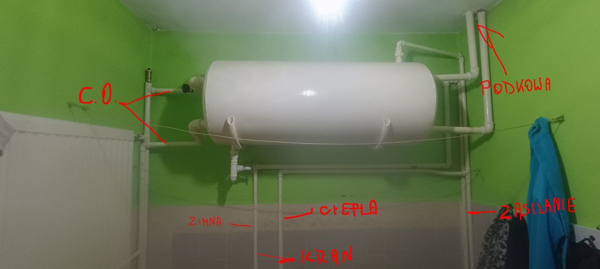

    Czegoś nie rozumie. Rury idące po lewej stronie zdjęcia na dół idą do kuchni kaflowej do tzw. podkowy.? A te z drugiej strony bojlera idą do góry do czego, do jakiego pieca?

    @przemyslaw2321 Czyli rozpoznałem na odwrót. W takim przypadku trzeba odłączyć rury wychodzące z bojlera do podkowy, tylko że one są bez możliwości zakręcenia- brak zaworów i na dodatek beż możliwości szybkiego demontażu- brak śrubunków. Jak już z tym się uporasz, zaślepiasz wyjścia z bojlera obu rur w kierunku podkowy i możesz odkręcić zawory od strony CO.
    Trochę mnie zastanawia jak działało ogrzewanie z podkowy, bo woda w podkowie po podgrzaniu samoczynnie chce wypływać do góry, a tu są rury z pietra na dól.

    Tylko że ja chcę odłączyć także bojler. Zrobić obieg bez bojlera i podkowy. Dodam, że po zakręceniu obu zaworów przy podkowie w kranie jest zimna woda, ciepłej nie ma.

    Mam bufor 1000 l do cwu grzany przez piec c.o. i z niego chcę brać ciepłą wodę tak, jak było to przed zakręceniem zaworów przy podkowie. I od razu chcę usunąć ten bojler, który jest na zdjęciu.

    Będziesz musiał wyjąć podkowę z paleniska. Bez wody szybko się przepali.
    Na zdjęciu odbiór gorącej wody cienką rurką u góry boilera. Dopływ zimnej cienką rurką gdzieś u dołu boilera.
    Grzanie wody odwrotnie - górą przyplywa ciepła woda, dołem wraca chłodniejsza. Wraca do grzania w podkowie albo w kotle CO. Piec od kotła różni się tym, że piec grzeje otoczenie bezpośrednio. Kocioł grzeje wodę, ta się rozpływa po grzejnikach. To skomplikowana i trudna do zapamiętania różnica.
    Boiler ja bym zostawił jeżeli woda użytkowa ma się szybko nagrzewać. Latem grzanie tysiąca litrów wody trochę potrwa. Tak z 10 razy dłużej niz 100 l w boilerze.

    @LEDówki I o czym jest ta odpowiedź? @przemyslaw2321 Chce zrezygnować w ogóle z tego bojlera. Wobec tego jeśli masz podłączone wyjście z buforu do rur ciepłej wody, to odłączasz rury z każdej strony tego bojlera na zdjęciu, zaślepiasz te od CO, te od podkowy likwidujesz całkowicie i również te od zimnej wody (dół bojlera), jak i od ciepłej wody(góra)zaślepiasz, lub rozkręcasz niepotrzebne, a korkujesz to co musi pozostać.

    @przemyslaw2321 Tego nie wiem na pewno, bo nie wiem jak są rozprowadzone rury w całym domu. Jeśli ciepła woda z bufora jest podłączona do rury nazwanej "zasilanie", to zamiast z tego białego bojlera, powinna być z bufora.
