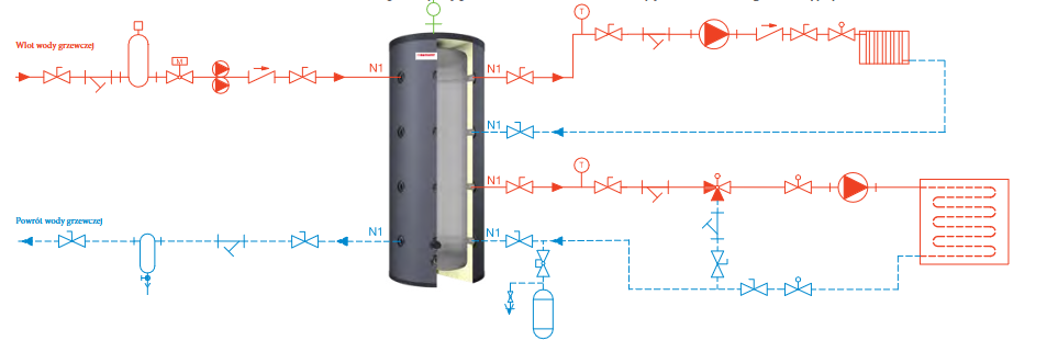

    Cześć,
    Jestem w trakcie modernizacji instalacji CO. Jako źródło ciepła montowana będzie gruntowa pompa ciepła firmy Galmet z awaryjnym źródłem w postaci pieca gazowego. Instalacja mieszana grzejniki podłogówka. Ogólnie budynek posiada 2 kondygnacje, wysoką piwnicę (2,2 m), w której zamontowane są grzejniki i część mieszkalną na wyższej kondygnacji, gdzie robione jest aktualnie ogrzewanie podłogowe. Ogólne założenie jest takie, żeby w piwnicy utrzymywać jakąś tam stałą niższą temperaturę, załóżmy że 17 stopni, a na piętrze w części mieszkalnej maks. 21 stopni. Chciałbym, żeby to funkcjonowało ekonomicznie, najlepiej całość na możliwie niskim parametrze, załóżmy że 35 stopni. Instalacja została wyposażona w bufor 200 l. Bufor został podłączony jak na schemacie w załączniku. Czy takie takie podłączenie będzie zgodne z moimi założeniami, czy jednak będzie wymagało ładowania bufora wyższą temperaturą?

    Masz już to ogrzewanie gazowe w tym budynku i planujesz montaż pompy gruntowej?

    Jak Cie nie stać na grzenie gazem, to tym bardziej na pompę gruntową.
    Zainwestuj te pieniądze w ocieplenie njważniejszych elementów budynku, a nie w zmianę źródła ciepła.
    To jeszcze sprawdź ceny za 1kWh z gazu ziemnego ( w mnie ok 30-32 gr)i cenę 1kWh z pompy gruntowej przy grzejnikach bardzo optymistyczne założenie SCOP 4 dla takiej pompy to koszt 1kWh rzedu 31gr (!!!) czyli tyle samo i bez inwestycji rzędu 50 tys zł. Wymień kocioł na nowy, kondensacyjny, wypłucz instalację i grzej gazem, bo na tej pc wyjdziesz jak Zabłocki na mydle. To jest ekonomiczny bezsens.

    Nie napisałem, że mnie nie stać. Było to średnio opłacalne przy starej instalacji i grzejnikach skrojonych pod piec stałopalny. Koszt pompy to w moim przypadku jedynie podatek, a przy okazji będę miał niskotemperaturowe ogrzewanie podłogowe. Nawet jak z pompą będzie coś nie tak po okresie gwarancji czy też w trakcie, mam awaryjnie piec gazowy (który zawsze mogę zamienić na lepszy, chociaż wg serwisanta nie ma takiej potrzeby, póki ten jest w dobrej kondycji, jest kondensacyjny, tylko po prostu budżetowy). Wszystkie istotne przegrody w budynku przejdą termomodernizację.
    Potrafię liczyć i z własnej kieszeni nie położyłbym tyle na inwestycję, która nie zwróci się w kosztach ogrzewania. Pierwotnie głównym źródłem miał być piec gazowy, właśnie ze względu na wysokie koszty alternatywnych rozwiązań. Nie jestem jakimś zwolennikiem pomp, znam ich wady i zalety, mam też odniesienie względem rzeczywistej pracy takich instalacji. Koszt prądu jest dla mnie jednak aktualnie pomijalny, bo to jedynie 70 zł na 2 miesiące. Dlatego między innymi padło na takie źródło, a nie inne.
