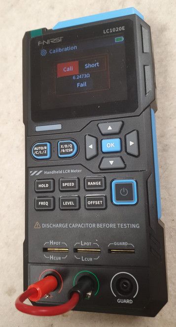

Z pół roku temu kupiłem sobie mostek RLC FNIRSi 1020E. Rozważałem też zakup mostka tej firmy w formie pęsety ale wybór padł na 1020 jako bardziej uniwersalny. Pęsetę i też z sondą Kelwina i tak niedawno kupiłem, bo kupił kolega i bardzo chwalił.
I szczerze jej używam więcej bo co jak co z SMD robię więcej a tego 1020 prawie wcale... Do pomiarów małych rezystancji wolę używać RC5363.

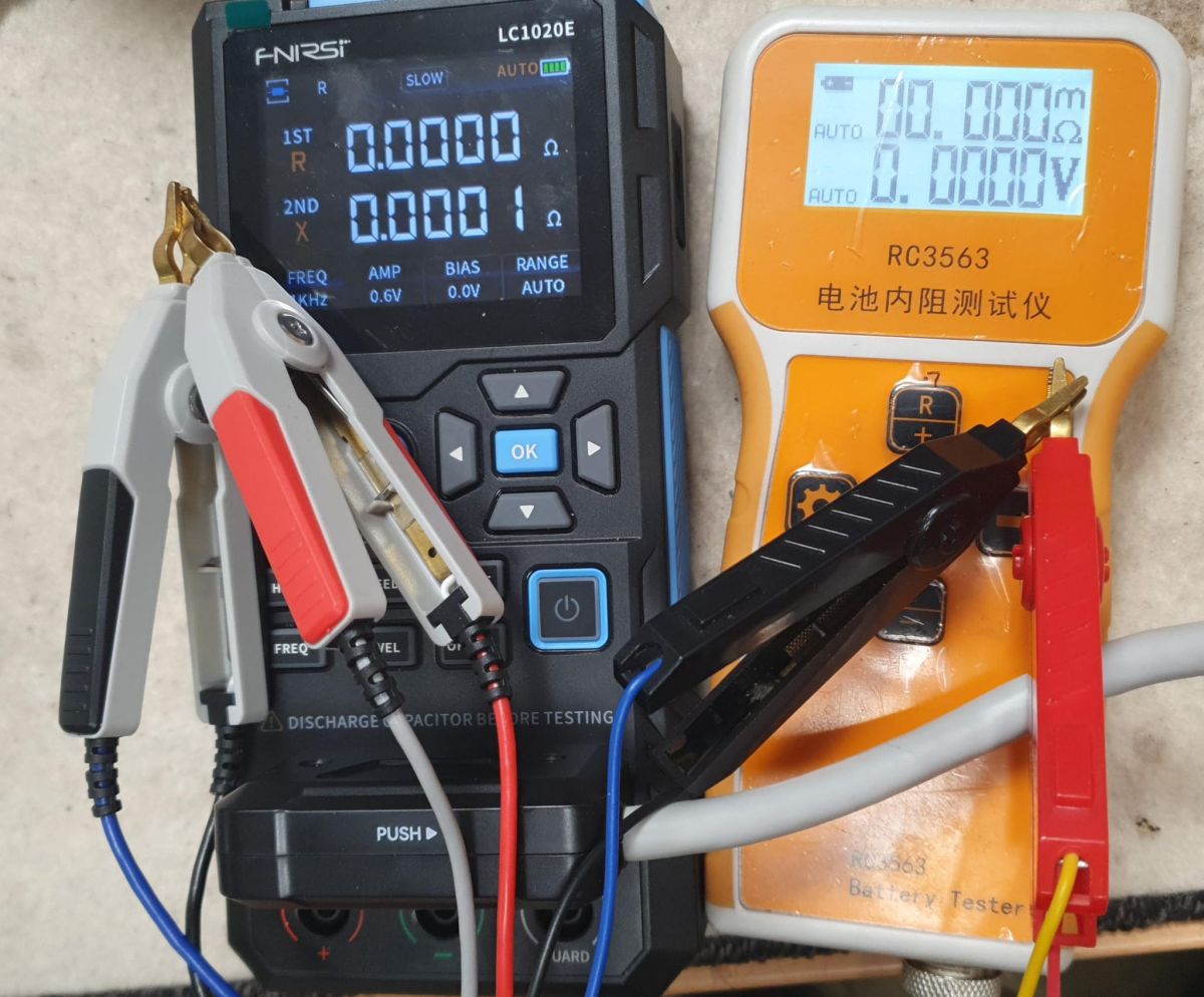

Ale ten mostek postanowiłem teraz użyć i zauważyłem, że jak go używać ze zwykłymi kablami pomiarowymi to nie ma zera (zawyża) a rezystancje zaniża.

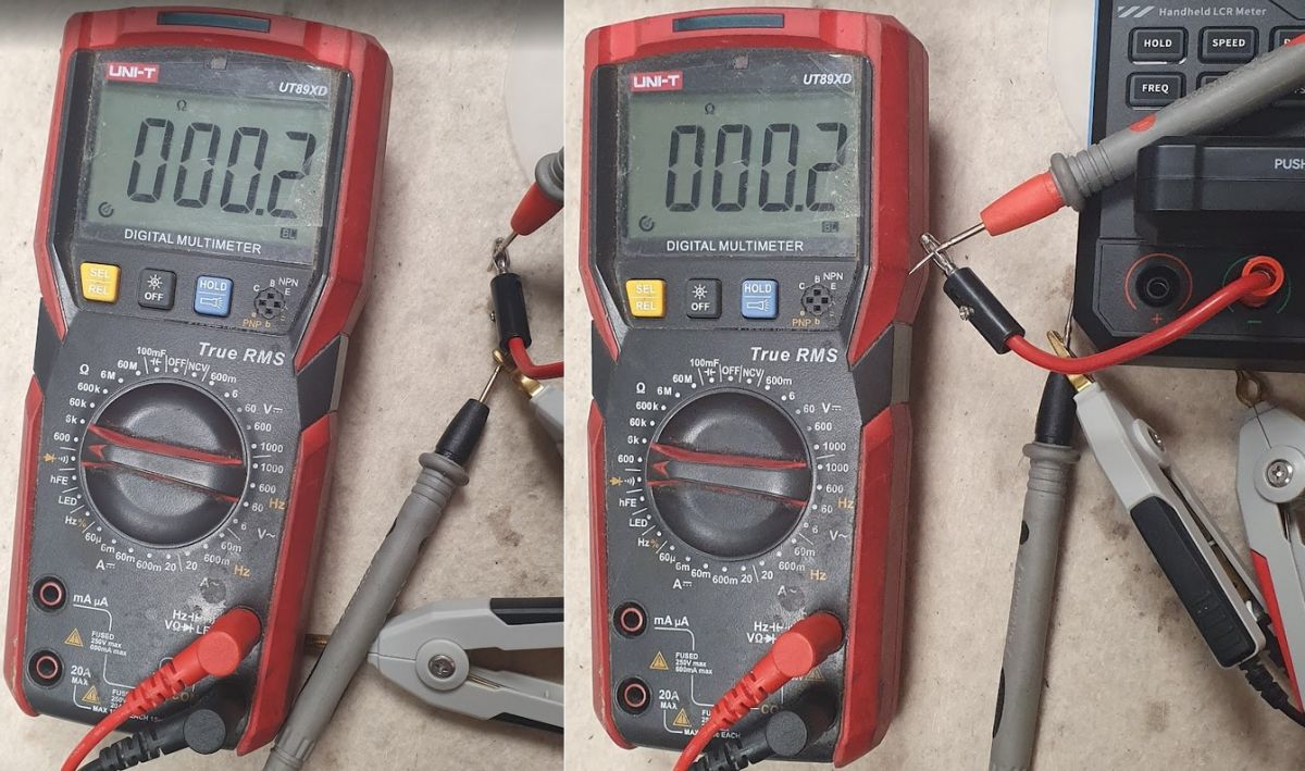

Przykładowo 75Ω odczytuje koło 70-ciu. Ale pomiary z sonda Kelwina są już O.k. Obrazują to załączniki. Dodam, że nie jest to na pewno rezystancja tych kabli bo na innym multimetrze mają prawie zero.
Pytanie czy ten mostek może być uszkodzony, czy ja coś robię nie tak? Sprzęt kupiony na Aliexspress i raczej gwarancji na nie go niema.
