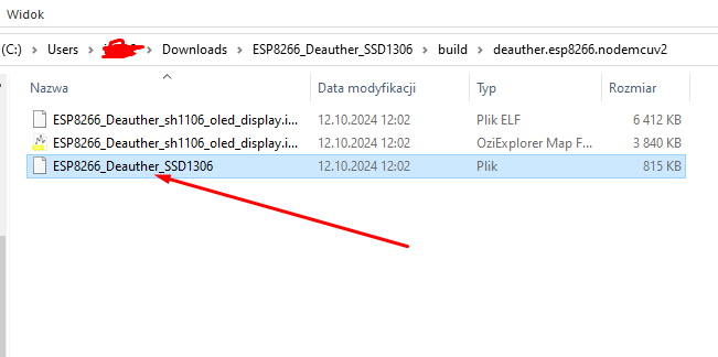

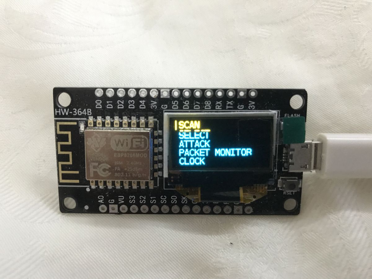

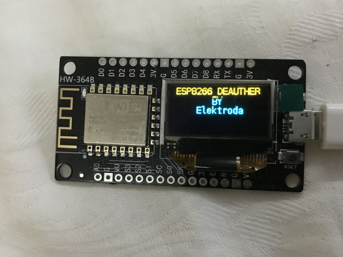

Witam wszystkich, mam problem z tą płytką. Nie znam się kompletnie na programowaniu, ale chciałem spróbować. Udało mi się wgrać program Deautcher, program działa, bo na telefonie jest Wi-Fi tej płytki, łączy się telefon z płytką przez Wi-Fi i przez adres IP wyświetla program na telefonie, ale problem mam inny. Nie działa wbudowany w płytkę wyświetlacz OLED, program wgrywałem krok po kroku według tego filmiku: https://youtu.be/6tAm77G_AV0?is=SdE16GEiDdRd2a8u prawdopodobnie w kodzie coś trzeba zmienić, ale nie mam pojęcia co, jak kupiłem płytkę, był wgrany program demo, to wyświetlacz działał.
Jaką dokładnie wersję Deauthera wgrywałeś i skąd ją pobrałeś - gotowy plik .bin czy projekt z Arduino IDE/GitHuba?
Wersję Deauther z linku z filmu na YouTube podanego w opisie, chyba plik .bin.

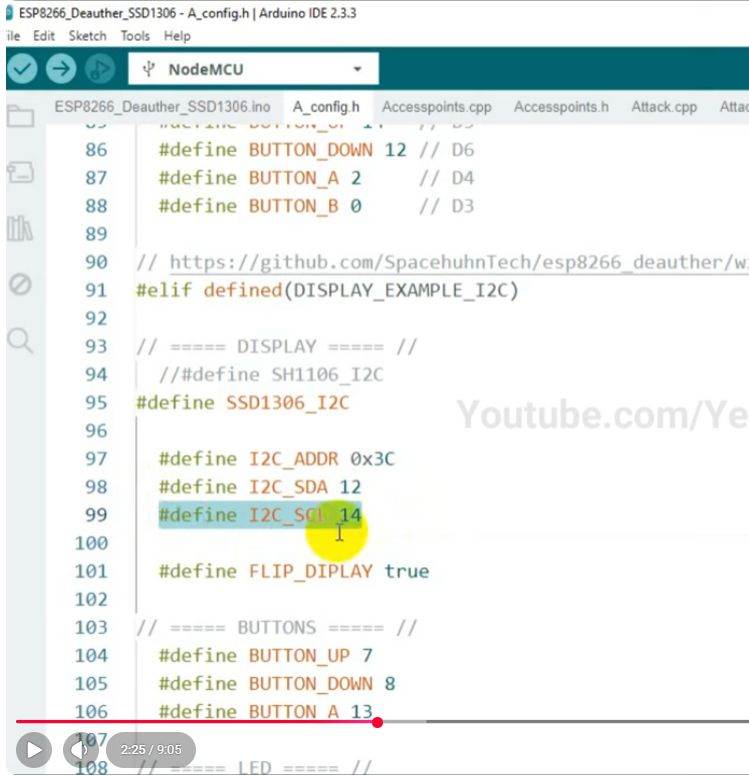

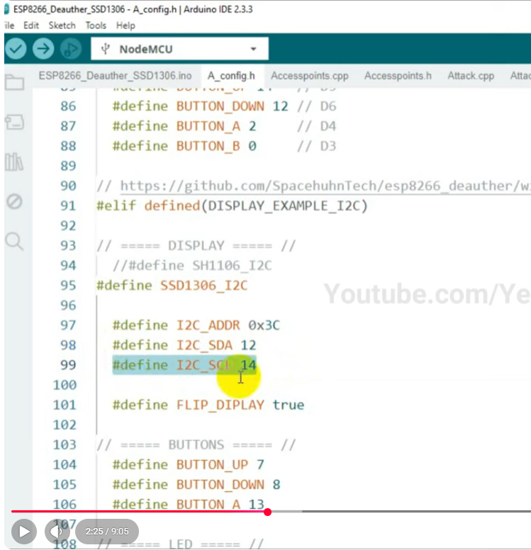

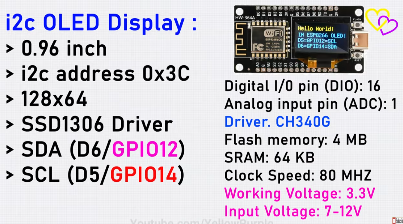

Przy wgrywaniu wybierałeś gdzieś typ płytki albo ustawienia wyświetlacza OLED (np. piny I2C/adres 0x3C/0x3D), czy wgrywałeś wszystko całkiem „krok po kroku” bez żadnych zmian?
Tak, zmieniałem 0x3C na 0x3D i piny SDA i SCL na 14 i 12, i ma odwrót i programie Arduino IDE, ale nic to nie dało.
