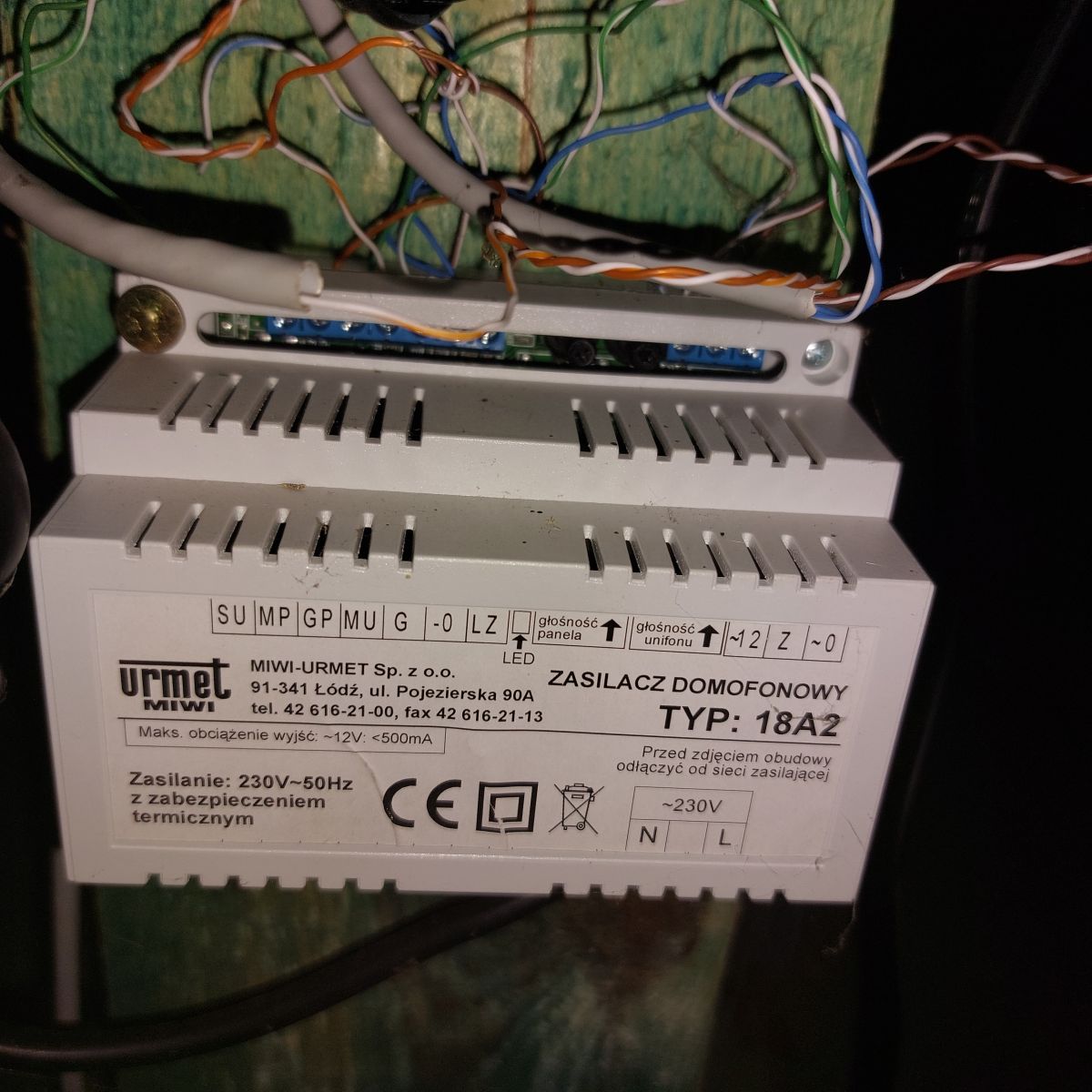

    Ocena: 2089
    Marcopolo89 napisał:
    na zasilaczu mam podkręconą głośność prawie na maxa.
    Daj zdjęcie tego zasilacza.

  • #11 21908799
    Marcopolo89
    Poziom 3  
    Posty: 10
    >>21908729 >>21908729
    Urmet 1131 - ciche dzwonienie w kasecie, brak dzwonka w unifonie Urmet 1131 - ciche dzwonienie w kasecie, brak dzwonka w unifonie Urmet 1131 - ciche dzwonienie w kasecie, brak dzwonka w unifonie

    Sprawdź głośniczkiem lub unifonem (CA, 6) wyjście generatora bezpośrednio z zasilacza (G, 0).

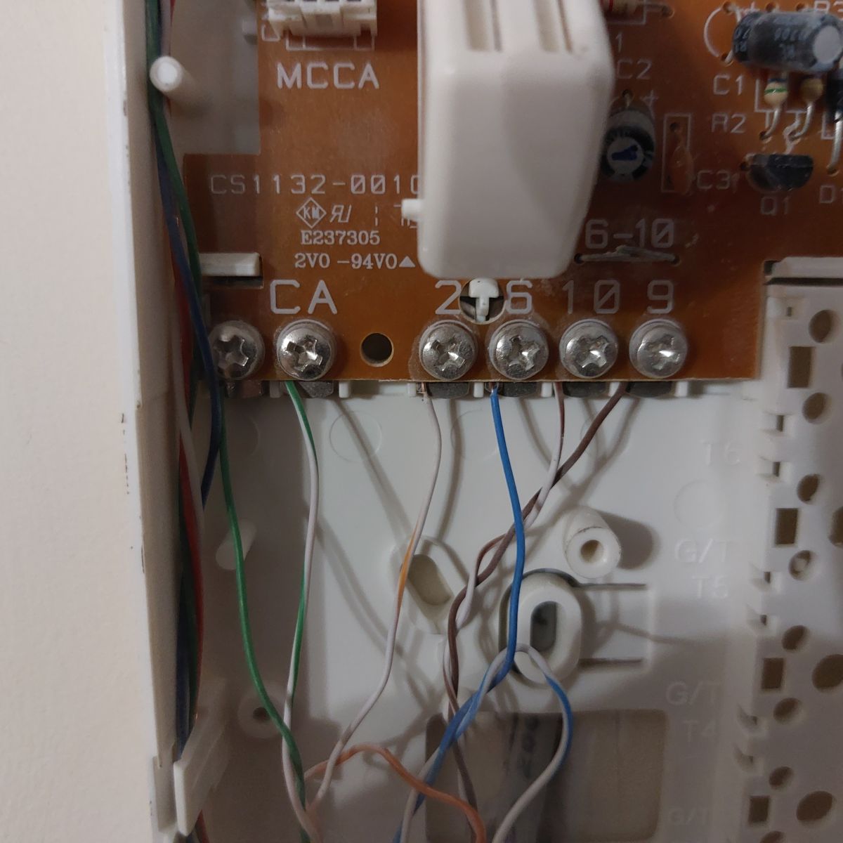

    Ocena: 3548
    Może sprawdzić : należy połączyć żyłę CA aparatu z zaciskiem G(generator) zasilacza.
  • #14 21908865
    Marcopolo89
    Poziom 3  
    Posty: 10
    >>21908837 czyli żyłę ktora jest podpięta pod CA w unifonie zirlono biała mam wpiąć w zasilaczu do gniazda G jeśli tak co dzięki temi sprawdzę?
    To głośność rozmowy - nie dzwonka.
    Zasilacze nie posiadają regulacji głośności dzwonka.
    18A2 też nie posiada.

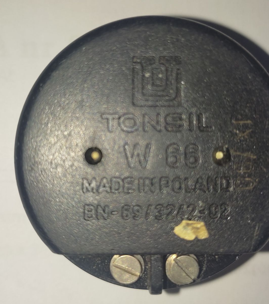

    CYRUS2 napisał:
    Słuchawka telefoniczna będzie ciszej dzwonić bo ma 2x-5x większą rezystancję.
    Do prób używałem zawsze typowej słuchawki telefonicznej W-66. Miałem ją kiedyś przy uchu podczas tego typu próby. Już nigdy więcej nie popełniłem tego błędu. Było tak głośno, że długo czułem ból ucha. :)
    Mam taką.
    Rezystancja W66: 250Ω
    Głośnik Urmet : rezystancja 45Ω
    Moc wydzielona P= U²/R
    Możliwe, że zasilacz był zestrojony na wyższe częstotliwości.
    Masz ucho czułe na wyższe częstotliwości.
  • #22 21909451

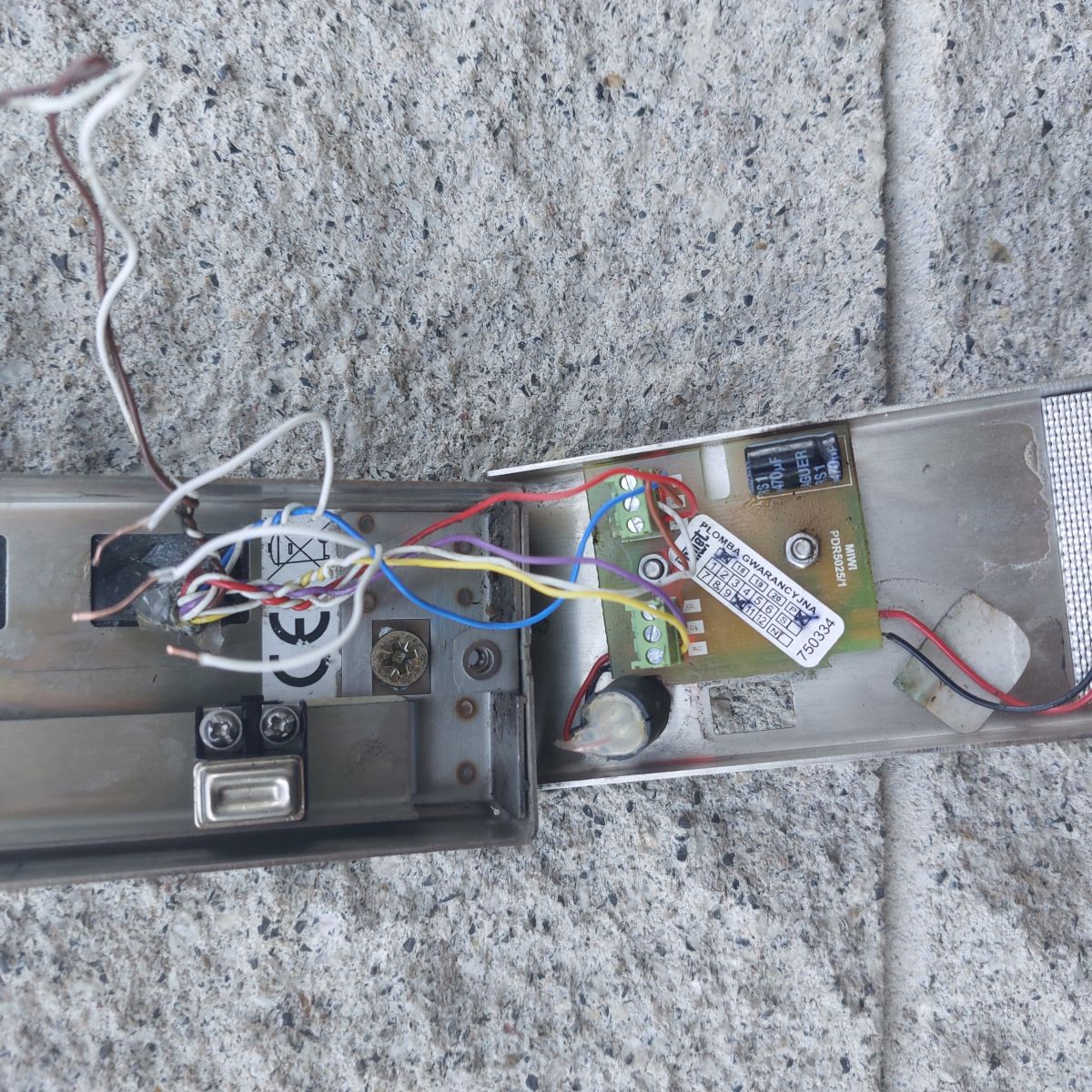

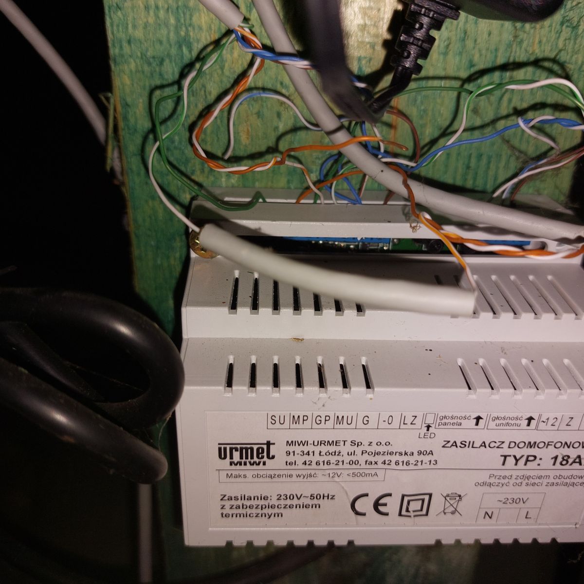

  • #29 21909947
    Marcopolo89
    Poziom 3  
    Posty: 10
    Podłączyłem przewód CA do G w zasilaczu unifon dzwoni idealnie, czyli coś z kablami.
    Tutaj jest takie kino, inne kolory kabli niż wychodzące od zasilacza, bo pamiętam, że robili łączenie kabli na ścianie elewacji w styropianie, ale puszki nie ma, wszystko przykryła elewacja.
    Podłączyłem przewód CA do G w zasilacz unifon dzwoni idealnie, czyli coś z kablami
    Jeżeli obwód rozmówny jest sprawny, to
    należy zainstalować - przy zasilaczu - moduł, który zrobi tak, że 2 uszkodzone żyły nie będą potrzebne.
W domofonie Urmet 1131 występowało ciche lub zanikające wywołanie w unifonie przy prawidłowo działającej rozmowie i otwieraniu furtki. W toku diagnostyki wykluczono sam unifon oraz przycisk wywołania, a po zwarciu żyły CA z G w zasilaczu aparat zaczął dzwonić, co wskazało na problem w instalacji przewodowej. Podejrzewano skorodowaną lub uszkodzoną żyłę sygnałową, upływ do masy albo miejsce łączenia przewodów w elewacji/styropianie. Zalecano pomiary omomierzem, sprawdzenie rezystancji kabla między G i CA, kontrolę wyjścia generatora w zasilaczu oraz ewentualne zastosowanie modułu eliminującego potrzebę użycia dwóch uszkodzonych żył. Wskazano też, że cicha przebitka sygnału w panelu zewnętrznym może być normalna, a problem może wynikać z obniżonego poziomu sygnału wywołania na wyjściu G lub z przepalonego rezystora zabezpieczającego w zasilaczu.
