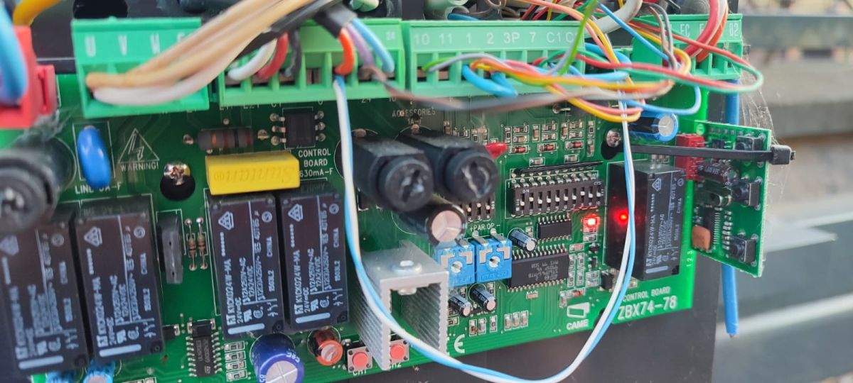

    CAME ZBX74-78 Brama nie działa

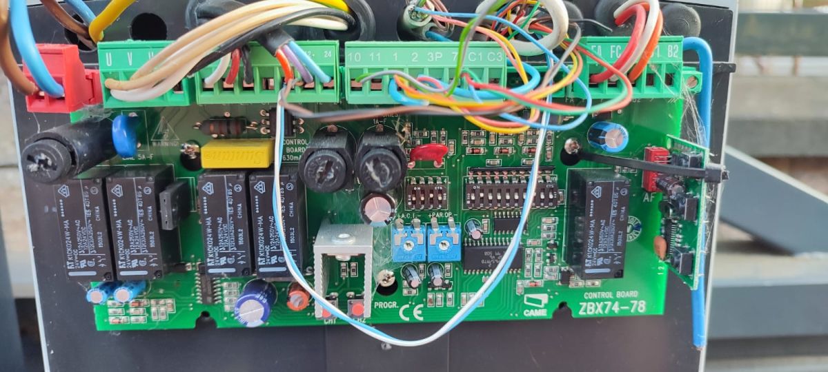

    Zdjęcia płytki w załączniku, jak to wygląda.
    Po naciśnięciu pilota słychać tylko takie "pyk", "pyknięcie" i nic się nie dzieje...
    Wygląda na to, że kiedyś już ktoś tam majstrował, bo 3. kondensator (od lewej) ma rozwalony plastik (ktoś używał złego śrubokrętu). Efekt taki, że raz udało mi się wyjąć ten kondensator (wizualnie wygląda ok) i włożyć i nie chce teraz wyjść. Po poruszaniu tym kondensatorem miga czerwona dioda (wcześniej nic nie migało).
    Od około roku, odkąd brama partnerce się zepsuła, otwiera ręcznie (zwolnione sprzęgło kluczykiem)
    1. Co mam robić i jak badać, żeby znaleźć przyczynę i spróbować naprawić samemu? Jestem totalnym laikiem
    2. Można robić jakieś operacje pod napięciem? Bo w zasadzie w garażu na bezpiecznikach też ma bałagan, tak że co innego opisane, co innego wyłącza... więc fizycznie nie wiem, jak wyłączyć ten układ bramy na tablicy bezpieczników, a przy nim nie widzę wyłącznika...

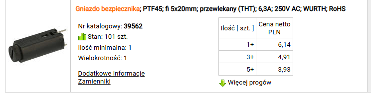

    3. Gdzie kupić taki plastik rurkowy do bezpiecznika, bo ewidentnie tam ktoś to rozwalił, więc od razu wymieniłbym.
    4. Proszę o poradę, co sprawdzić w jakiej kolejności i co naciskać w jakiej sekwencji, żeby spróbować sparować urządzenie z pilotem i odpalić, bo może nic poważnego? Prosiłbym o proste, klarowne odpowiedzi, co, jak i z czym, bo widziałem w postach, że mostkowanie etc., więc prosiłbym o pisanie prostym językiem i bardzo wyczerpującym.

    Po pierwsze trzeba sprzęgnąć napęd z bramą dokręcając pomarańczowe pokrętło a następnie zamknąć klapkę i przekręcić kluczyk tak aby zaskoczył czujnik zamknięcia klapki - będzie słychać kliknięcie.
    Musisz uzyskać efekt że czerwona dioda nie miga czyli stan normalny, zapewne miga bo fotki uszkodzone lub jakieś urządzenie bezpieczeństwa, podniesienie przełączników 7,8,9 powoduje wyłączenie zabezpieczeń i jeżeli płytka i silnik oraz klapka zamknięta i zablokowana to brama powinna ruszyć. Oczywiście w ramach testu bez zabezpieczeń które musza zostać uruchomione do normalnej pracy.

    Do kupienia np na piekarz pl

    1). Zamykam bramę, pomarańczowe pokrętło zgodnie z ruchem wskazówek zegara zamykam do oporu i zamykam kluczykiem to pokrętło.
    2). Pobawię się tym 3. bezpiecznikiem, bo wydaje mi się, że dopiero jak próbowałem go wyjąć (raz mi się udało), to po włożeniu zaczęło dopiero migać... wcześniej nie świeciła czerwona dioda i nie migała.
    3). Filmik obejrzę, pewnie go już oglądałem, bo zanim napisałem na forum, to oglądałem jakieś filmiki, ale większość to magia i język dla "elektroników i techników".
    4. Nie bardzo rozumiem to zdanie.
    " Podniesienie przełączników 7, 8, 9 powoduje wyłączenie zabezpieczeń i jeżeli płytka i silnik oraz klapka zamknięta i zablokowana, to brama powinna ruszyć".
    Zamykam klapę od pomarańczowego pokrętła i tę osłonę z płytką elektroniczną też mam założyć, podnosząc do góry przełączniki 7, 8, 9?
    Wówczas muszę coś resetować, programować etc? Czy wystarczy przycisk na pilocie nacisnąć po wykonaniu ww. zaleceń?

    Jak zamykasz kluczykiem klapkę - sprawdź czy kliknie wewnętrzny mikrowyłącznik - i czy tak zostanie. Blaszka sprzężona z bębenkiem zamka potrafi się cofnąć (luzy bębenek - blaszka) i pomimo zamknięcia zamka napęd elektrycznie będzie nadal zablokowany.
